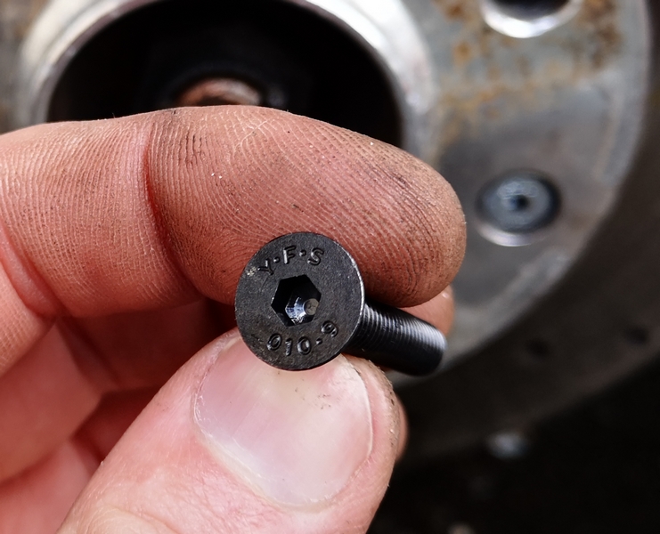

J'ai reçu les vis en acier noir, pour la "fixation" des cales de déport et des disques
par contre il manque un trous de l'autre coté (jaune)je vais donc devoir le faire
Par contre je viens de me rendre compte que elle sont légèrement trop petite :?
Donc à re-commander.
IMG_20200229_135443.jpg [ 296.01 Kio | Vu 2926 fois ]
IMG_20200229_135429.jpg [ 958.71 Kio | Vu 2926 fois ]

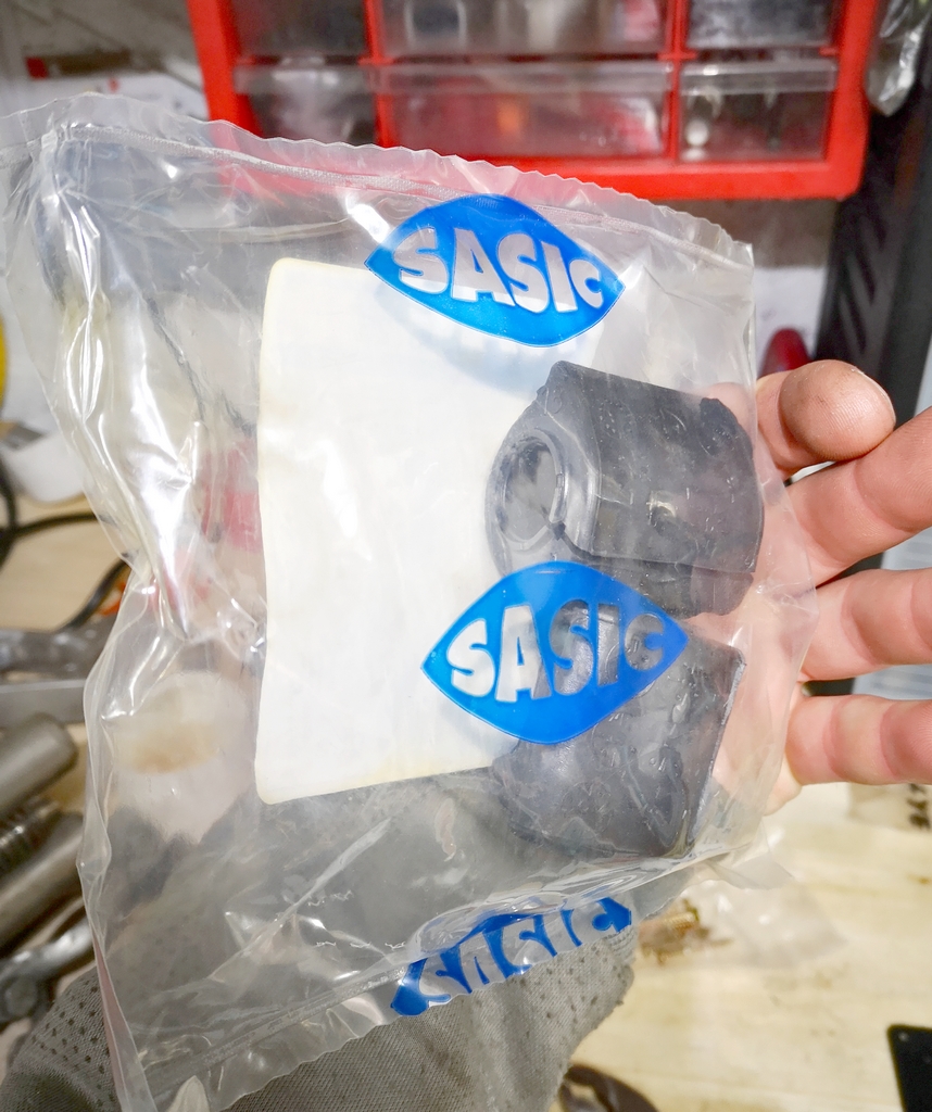

Les support de barre stab (les bons ^^ car le mag c’était trompé) sont la aussi depuis longtemps
en attente,idem les fixation d’extincteur, les new biellette rotulé de tringlerie de boite,et

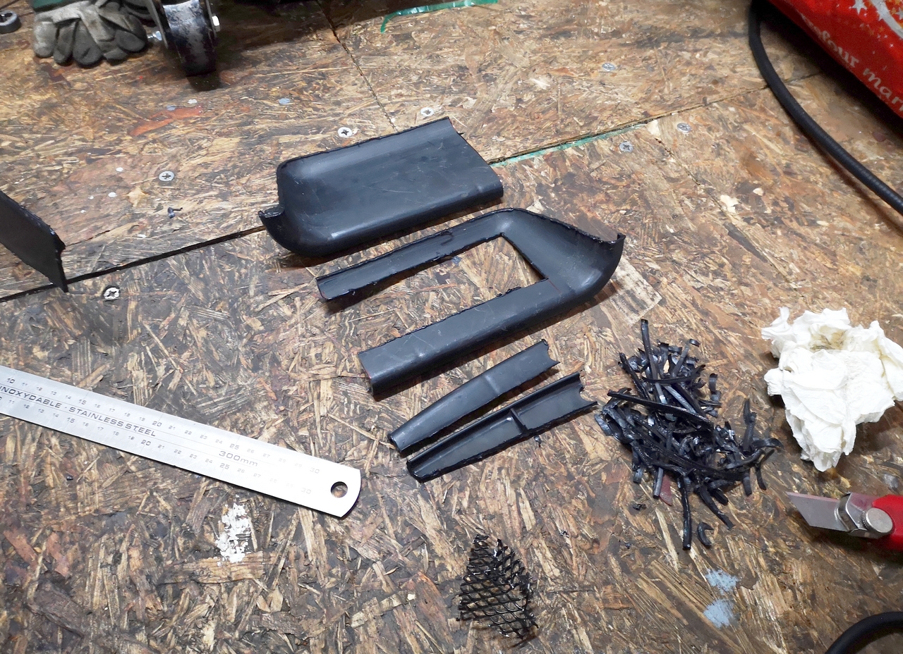

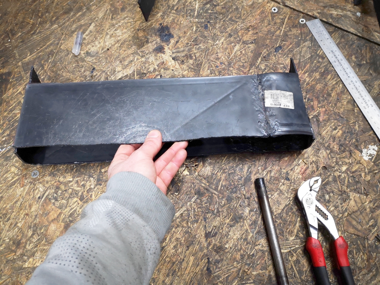

Ici les plastiques qui vont me servir a faire le nouveau guide de ram-air :
IMG_20200229_210201 A.jpg [ 622.14 Kio | Vu 2926 fois ]

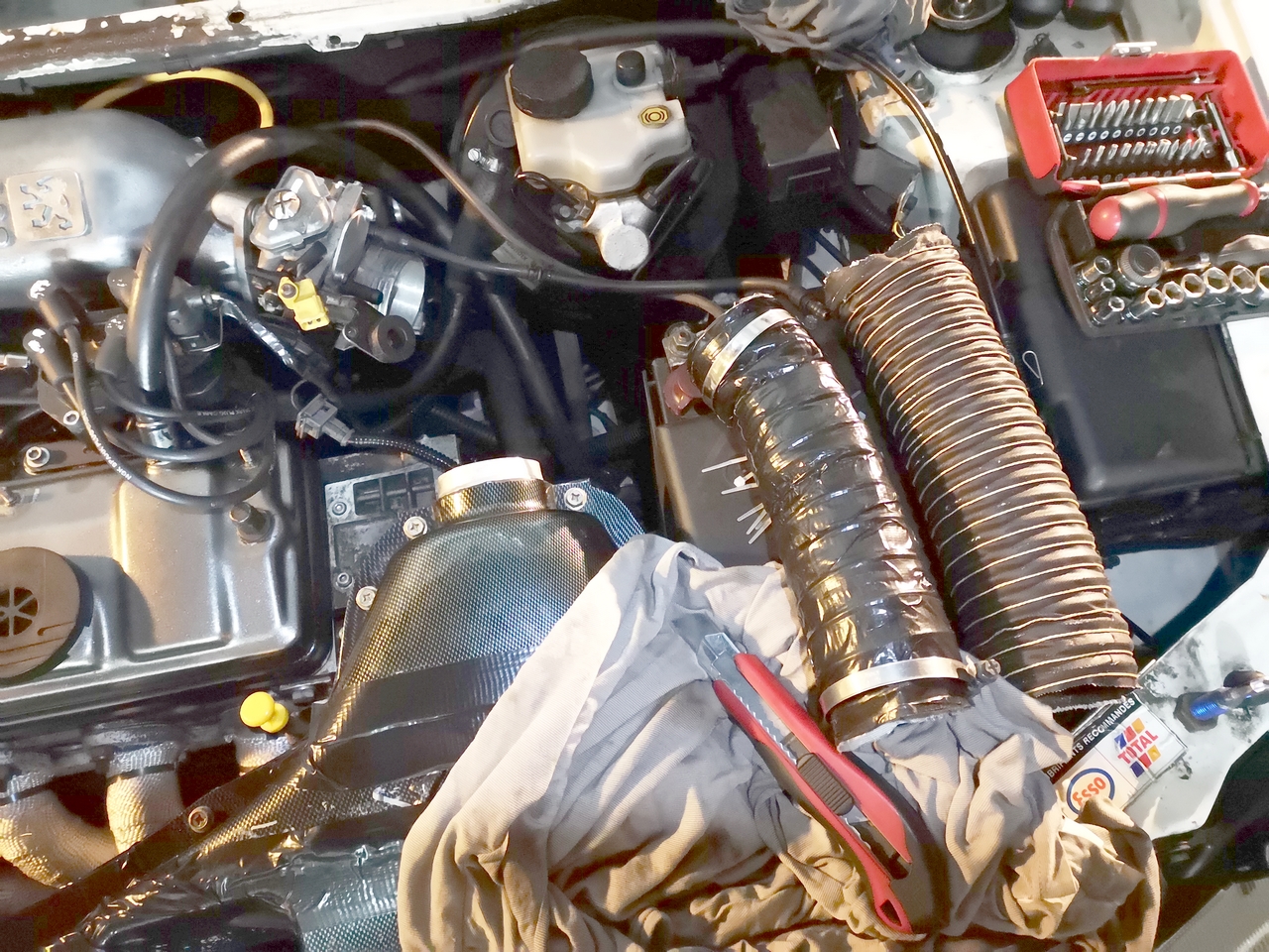

J'ai changer la gaine qui va du KAD au PAP, histoire de tester la dif de bruit
(la ont est pas dans un truc pour la perf mais l’agrément),
Mais bon d'avance lors de l'installation, la taille supérieure de la gaine thermique
m'a pas plus à la vue des pertes de perfs du aux rebords internes à la tulipe et au pap,
venant gêner l'aspiration/l'ecoulement de l'air.
J'ai essayer et bingo = perte de perf a haut régime !!
puis le bruit change quasi pas donc retour en arrière.
Perf = élément bord a bord / joint , rebord = perte de perf.
IMG_20200302_234319.jpg [ 1.16 Mio | Vu 2909 fois ]

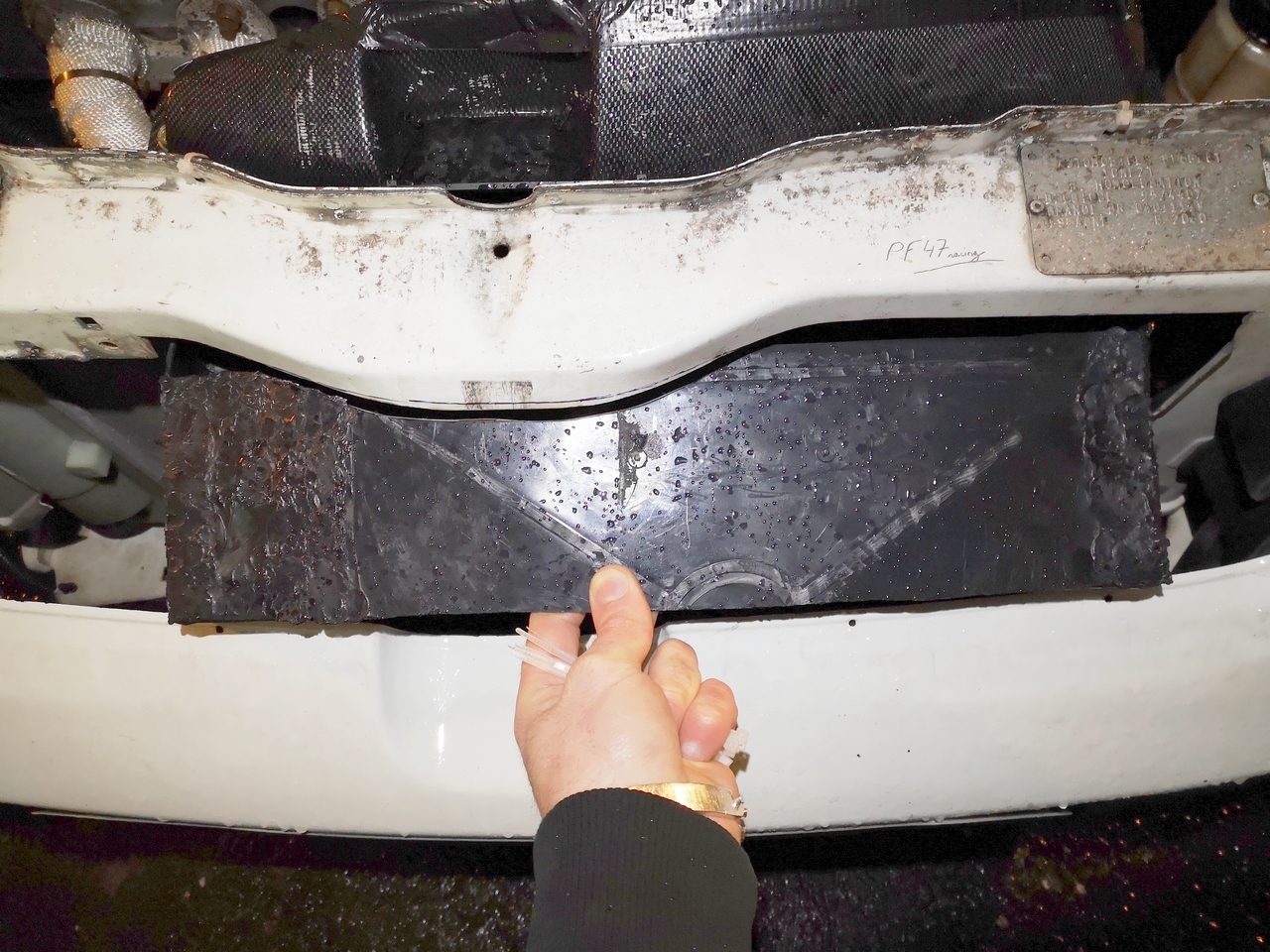

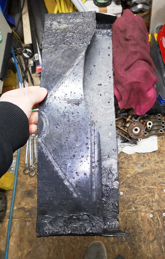

J'ai décider d'utiliser la 2e arriver d'air de façade du pap qui sur 1.3L rallye sert a ???
Pour faire une arriver d'air en +, et augmente le ral et soulager le régul de ralentit,
qui avec une config qui ne correspond plus avec se dont il est capable de faire,gerer,
il rame souvent avec les pressions/depression forte du a ma config,RV etc...,
je le soulageait (le regul ralentit bosch) précédemment (et actuellement toujours en +) par la vis du volet .
Cette arriver sera ma 3e donc, j'ai du percer le pap car elle était boucher d'origine par de l'alu.
IMG_20200302_234337.jpg [ 916.57 Kio | Vu 2909 fois ]
IMG_20200303_001106.jpg [ 783.6 Kio | Vu 2909 fois ]
IMG_20200303_001115.jpg [ 654.13 Kio | Vu 2909 fois ]

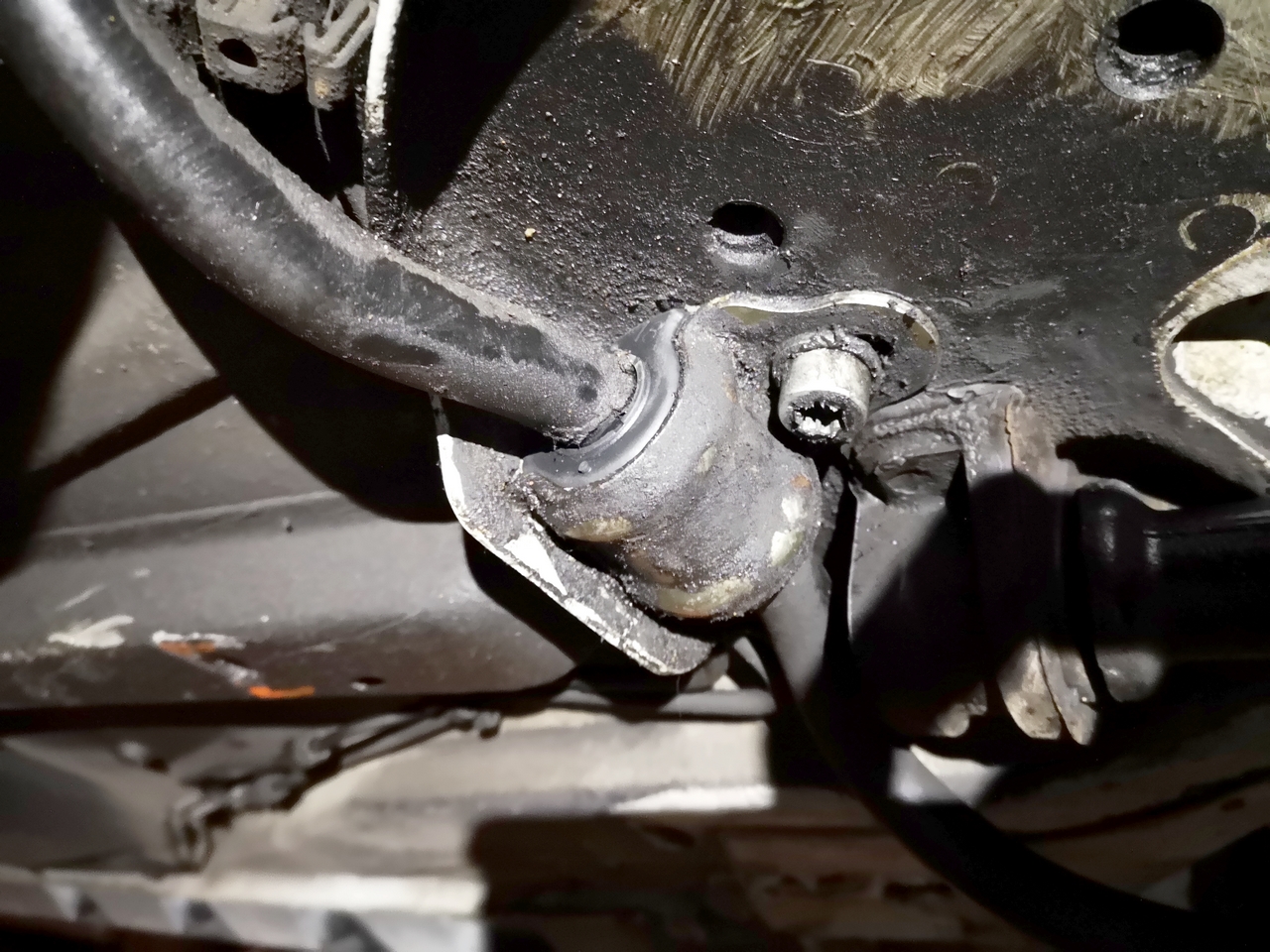

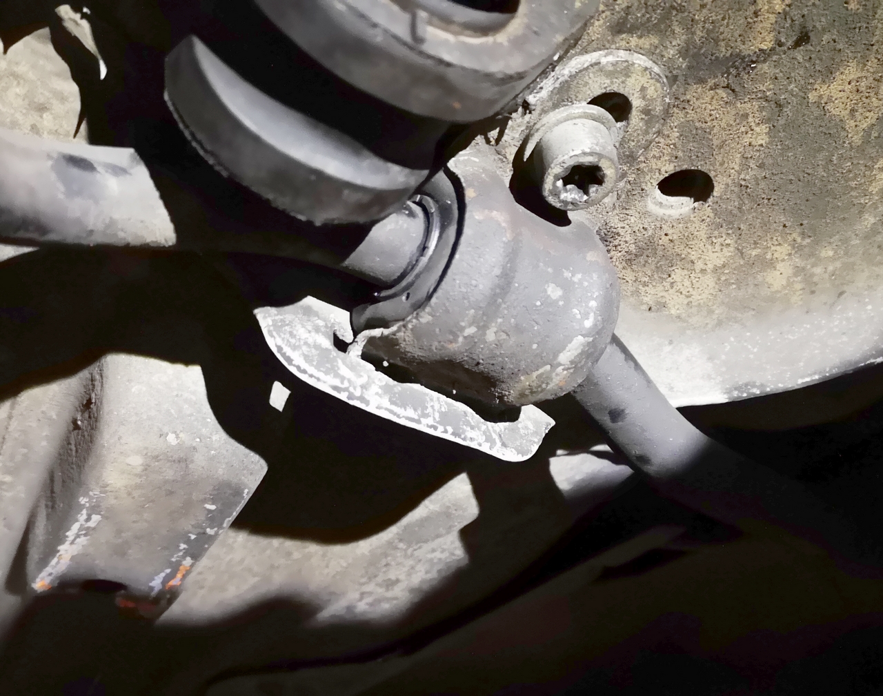

J'ai changer les 2 supports de barre stab, sa a été assez rapide entre deux averses à 0h30 du mat^^
IMG_20200303_004807.jpg [ 703.33 Kio | Vu 2909 fois ]
IMG_20200303_004813.jpg [ 621.56 Kio | Vu 2909 fois ]
IMG_20200303_013414.jpg [ 853.31 Kio | Vu 2909 fois ]
IMG_20200303_013422.jpg [ 874.29 Kio | Vu 2909 fois ]

Maintenant je passe au guide air du KAD, que je fait "maison" sur mesure,
en partant du bac pour mélange béton/eau (plastique malléable) :
IMG_20200309_011449.jpg [ 1.34 Mio | Vu 2894 fois ]
J'ai découpé un coup de trop à un endroit donc pour réparé je met de la grille que j'enfonce dans le plastique :
IMG_20200309_014936.jpg [ 1.35 Mio | Vu 2894 fois ]
IMG_20200309_014940.jpg [ 1.21 Mio | Vu 2894 fois ]
Ya pas assez de largeur, bac trop petit.... bon du coups je rajoute du plastique
IMG_20200309_022847.jpg [ 1.4 Mio | Vu 2894 fois ]
IMG_20200309_023310.jpg [ 1.36 Mio | Vu 2894 fois ]
IMG_20200309_025654.jpg [ 1.25 Mio | Vu 2894 fois ]
IMG_20200309_025702.jpg [ 1.23 Mio | Vu 2894 fois ]
IMG_20200309_030727.jpg [ 1017.56 Kio | Vu 2894 fois ]
Contrôle de la largeur (attention ma traverse est découpé ! ) :
IMG_20200309_030806.jpg [ 767.51 Kio | Vu 2894 fois ]
IMG_20200309_030818.jpg [ 662.55 Kio | Vu 2894 fois ]
IMG_20200309_030823.jpg [ 658.25 Kio | Vu 2894 fois ]
Je passe au "couvercle" / dessus :
IMG_20200309_040138.jpg [ 1.4 Mio | Vu 2894 fois ]
IMG_20200309_040145.jpg [ 1.21 Mio | Vu 2894 fois ]
IMG_20200309_040151.jpg [ 1.23 Mio | Vu 2894 fois ]
Noté que la découpe est spécifique a l'inclinaison de la pièces
IMG_20200309_040200.jpg [ 1.29 Mio | Vu 2894 fois ]
Se qui reste inutile :
IMG_20200309_040206.jpg [ 1.29 Mio | Vu 2894 fois ]
IMG_20200309_040208.jpg [ 1.25 Mio | Vu 2894 fois ]
Je passe au raccordement du dessus :
IMG_20200309_043952.jpg [ 1.26 Mio | Vu 2894 fois ]
La suite dans 2/3 jrs

Suite XS, Écope/ram-air du KAD,étape 2
Donc le dessus en cour, sa donne :
IMG_20200310_011601.jpg [ 648.92 Kio | Vu 2865 fois ]
IMG_20200310_011607.jpg [ 610.11 Kio | Vu 2865 fois ]
IMG_20200310_012538.jpg [ 903.53 Kio | Vu 2865 fois ]
IMG_20200310_012639.jpg [ 1.11 Mio | Vu 2865 fois ]
IMG_20200310_012644.jpg [ 1001.35 Kio | Vu 2865 fois ]
A peu prêt fini sa donne :
IMG_20200310_014002.jpg [ 1.01 Mio | Vu 2865 fois ]
IMG_20200310_014009.jpg [ 991.95 Kio | Vu 2865 fois ]
IMG_20200310_014023.jpg [ 980.85 Kio | Vu 2865 fois ]
Maintenant je passe à la modif du dessus par rapport à la traverse,comme j'ai conserver la traverse
(au passage si javais carrément coupé la traverse et la fixation capot interne,
j'aurai pu tout augmenter en taille,donc en perf)
IMG_20200310_020805.jpg [ 998.51 Kio | Vu 2865 fois ]
IMG_20200310_020746.jpg [ 679.36 Kio | Vu 2865 fois ]
IMG_20200310_020807.jpg [ 643.67 Kio | Vu 2865 fois ]
IMG_20200310_023222.jpg [ 549.39 Kio | Vu 2865 fois ]
IMG_20200310_023302.jpg [ 777.74 Kio | Vu 2865 fois ]
La passage de l’arrière du monogramme du capot:
IMG_20200310_023350.jpg [ 1.02 Mio | Vu 2865 fois ]
La fixation du dessus sera par du scotch noir tressé,sans scotch :
IMG_20200310_023446.jpg [ 809.15 Kio | Vu 2865 fois ]
IMG_20200310_023449.jpg [ 834.79 Kio | Vu 2865 fois ]
IMG_20200310_023853.jpg [ 1.03 Mio | Vu 2865 fois ]
Avec scotch:
IMG_20200310_025010.jpg [ 963.9 Kio | Vu 2865 fois ]
IMG_20200310_025020.jpg [ 882.69 Kio | Vu 2865 fois ]
La 3e partie sera de modifier cette partie la, pour l'adapter a la forme du pare-choc:
IMG_20200310_023507.jpg [ 736.51 Kio | Vu 2865 fois ]
Teste route:
Sa marche mieux en 2/3/4, il faudrait je fasse des chronos, voir :bvoyons:
Est se qu'il y a 0.5/1s de gain sur le 0 à 170 ? possible ! , se qui est énorme.
Passer de 17.5s a 16.5s serait énorme ! , pour rappel une clio4RS fait le 0 à 170 en 20s,
Mais sa me permettra pas encore d'accrocher la 308gti 270
(en référence avec mon run précédent), il faudra plus style le AAC 280° avec les bon réglages.
Accroché mais pas dépasser, il faudra encore plus, plus de RV,essence,air,aac plus gros genre 290,
pour dépasser légèrement.
Pour info: , Megane3 RS 250ch:
0 à 170: 16s
0 à 180: 18.5s (je suis a 20s)
La suite c'est la 3e modifs et l'AAC 280°
Coté joint échap, je vais remettre de l'origine mais découpé en diamètre interne pour du 36mm,
Ont peut voir la dif avec un joint stock,
Concernant le joint RCracing.... d'origine , en 2 parties, il vaut dans les 10/15€, indisponibles sur plusieurs sites.
IMG_20200310_031608.jpg [ 911.61 Kio | Vu 2861 fois ]

J'ai fait les 2e perçages des cales bratex 1.6cm, pour accueillir la 2e vis de
fixation,cale + disque, en acier noir 10.9/12.9 tête BTR 5 :
IMG_20200311_030016.jpg [ 964.46 Kio | Vu 2828 fois ]
IMG_20200311_030022.jpg [ 938.68 Kio | Vu 2828 fois ]
