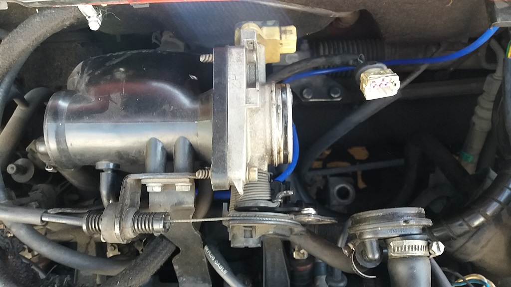

Bon, je commence à me pencher sur la princesse. Je voulais remplacer mon moteur pas à pas de ralenti, mais je ne le trouve pas. qui pourrait m'indiquer ou il se trouve ?
admission-106xsi_sized.jpg [ 179.47 Kio | Vu 1951 fois ]

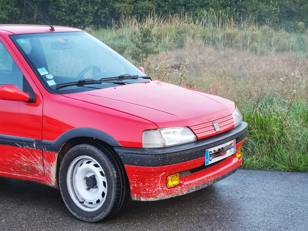

Et une vue de la petite:
106xsi-sized.jpg [ 419.37 Kio | Vu 1951 fois ]

je pense que sur ma xsi au lieu d'un plongeur tennu par deux vis, ça doit être le bordel jaune à l'arriere du papillon (coté cloison moteur). Vous me confirmez ? avant de tout remonter, j'aimerais nettoyer :D

Bon apres un nettoyage rapide du papillon et de la boite à air, durite de map rebranchée. Demarrage, et hop ralenti ok, 1050/1100 tr-mn à froid, puis redescente tranquillou vers 900/950. Ca fait plaisir. toujours pas trouvé de moteur pap à pas vissé nulle part. Je verrais après. prochaine étape, remplacement silencieux, lambda, triangles inferieurs et direction CT pour la CV (pollution dans les choux). Vivement.

Le boitier jaune c'est le potentiomètre.
Le pas à pas Bosch doit être sur une grosse durite qui se raccorde à la boite à air ainsi qu'une qui viens de l'admission.
Il est normalement derriere la pipe d'admission comme sur 1.6L XS phase 1 ou 2.
Attention, sur 1.4L xsi certains retire ou ont plus ce régulateur Bosch cause anciens proprio.

Bah rien vu de tel sur les durites qui vont à l'admission, je suis en magneti marelli comme calculo, et tu5j2 puisque 106 1.6 ;)

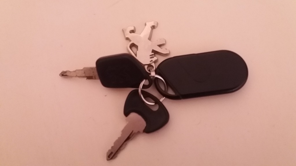

Tiens vu que j'en suis aux questions, quelqu'un sait il ou faire refaire le systeme d'alarme/antidemarrage ? c'est une sorte de plaquette ovale plate en porte clé .
Ou sinon, les chémas élect de ce bouzin, que je puisse le déposer.
Merci pour l'aide :D
Sur 1.6L sa sera ça:
Dans un support spécifique, derrière ou dans "l'arc" de la pipe d'admission je sais plus de mémoire
Alarm adaptable ? psa ? accessoire psa ?
je vais regarder de nouveau, mais rien vu de tel, je dois devenir bigleux avec l'âge.
Bonne question, je pense que c'est de l'accessoire PSA, le "decodeur" est une sorte de plaquette ovale allongée plate.

essaye de mettre des photos voir

Voici une photo des clés avec la plaquette d'antidemarrage.
