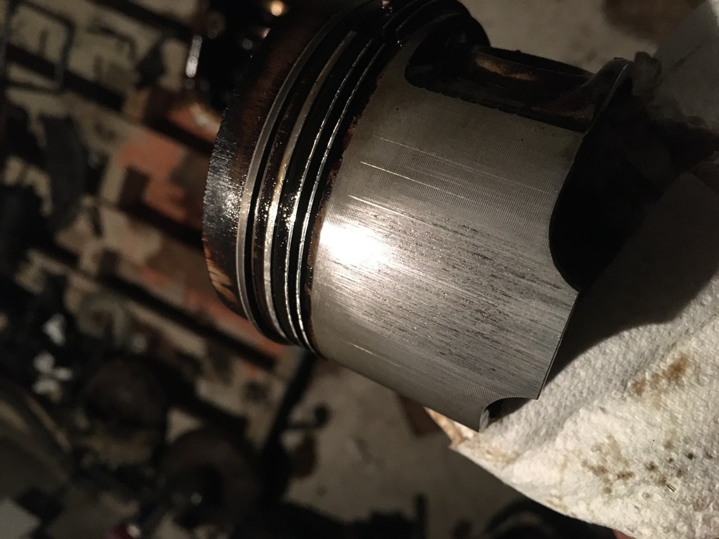

En parallèle je bosse sur le moteur que je refais à neuf, c'est à dire remplacement des segments, coussinets de bielle, joint de culasse, joints haut moteur etc...
j'ai eu une petite surprise en sortant les pistons du bloc [icon_eek.gif]
IMG-4767-ConvertImage.jpg [ 189.63 Kio | Vu 6599 fois ]
Donc je suis allé chercher un autre bloc et les pistons étaient bien mieux :dentier:
