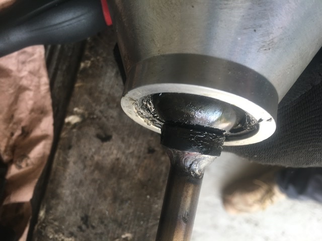

Salut à tous, j'ai un petit soucis avec le levier de vitesse de l'ax, il y a un gros jeu entre la tige et la rotule.. quelqu'un a déjà eu ce soucis?
Avez vous une solution ?
