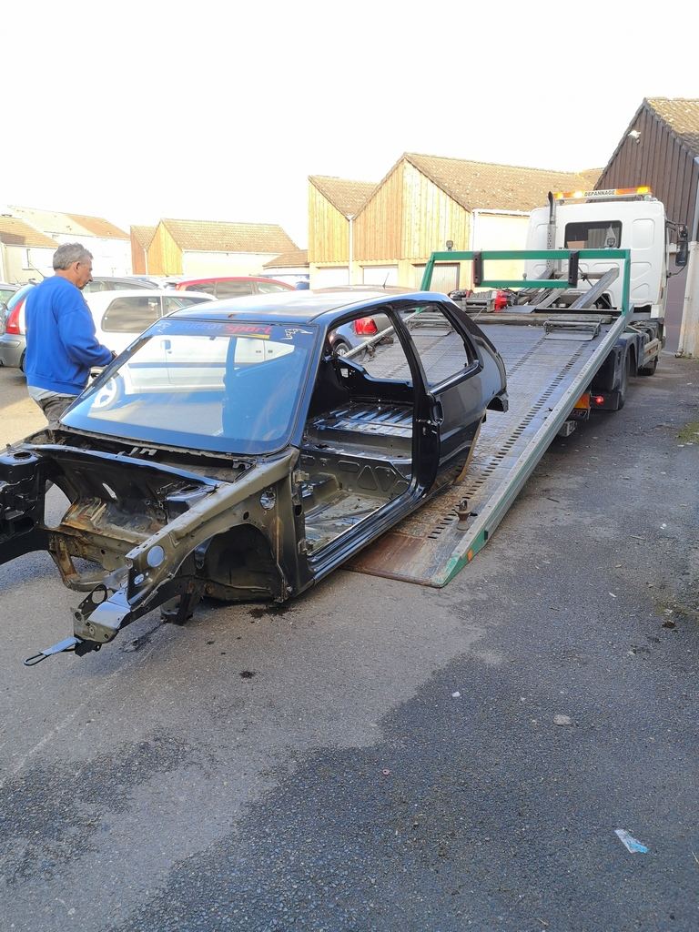

Le châssis partira que le 11 ou 12 Mars, avec un amis via lui, sa voiture et son plateaux derrière, ensemble,
cela m’évitera de payé les fraies du centre vhu pour le transport sur la "remorqueuse" du
centre (entre 125 et 150€), sans compter le jour de congé sans solde ou
solde ou temps libre à prendre pour (matinée ou journée pour le rdv).
Comme cela s'était produit pour le châssis de la XSI 1.6L en Avril 2021.
Et juste avant, les deux ailes arrières seront découpé pour lui, pour sa rallye phase2 en restauration bleu Santorin.
Au passage, je récupère le pare brise avant et le support moteur, ainsi que les tout les supports siège,
pour me faire du rab, et je pense aussi la tôle du toit, et les point d'encrage des JDF.
Le châssis va arriver en morceaux au centre ^^ :mrgreen:

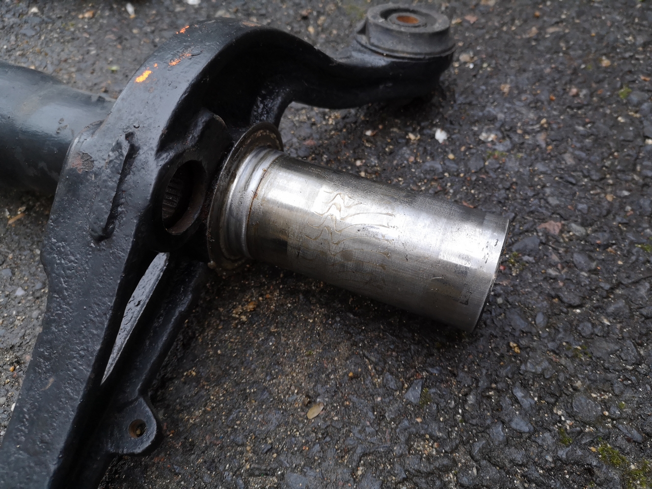

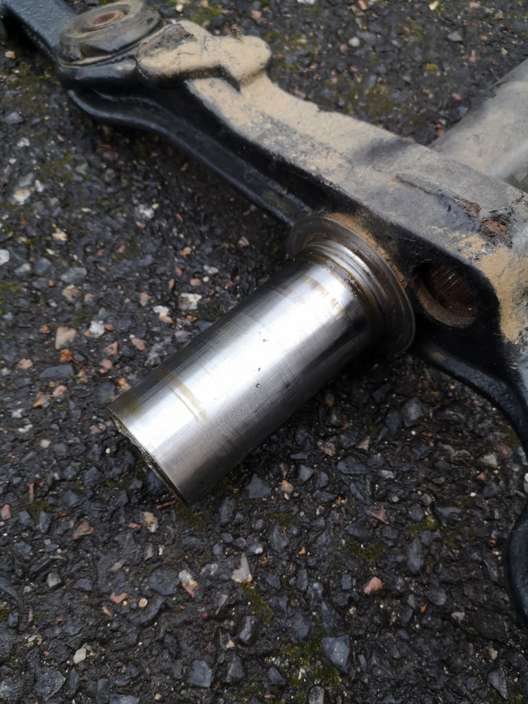

Démontage de la stab, démontage de ses biellettes, et là qu'est se que je découvre:
La stab à été tronçonner à chaque extrémité pour certainement retirer les anciennes biellettes hs [icon_rolleyes.gif]
N'importe quoi [icon_rolleyes.gif]
Et allez, encore, ont y va.... a chaque fois je touche/ démonte un truc de cette poubelle
ya toujours des merdes, photos :
IMG_20240304_202442.jpg [ 798.15 Kio | Vu 9294 fois ]
IMG_20240304_202453.jpg [ 715.94 Kio | Vu 9294 fois ]
IMG_20240304_202500.jpg [ 947.57 Kio | Vu 9294 fois ]
IMG_20240304_202518.jpg [ 965.62 Kio | Vu 9294 fois ]

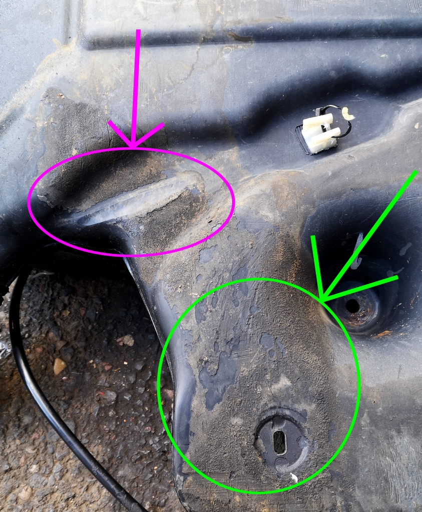

Encore autre chose,

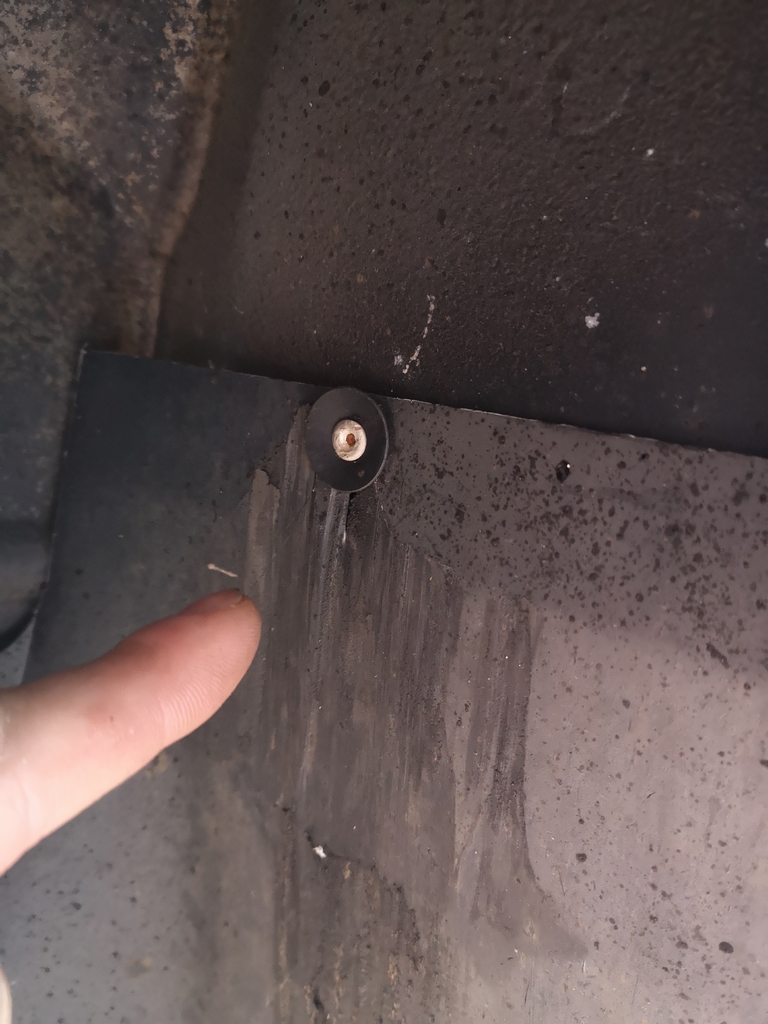

l’espèce de goudron/anti-gravillon qui à été mis partout, notamment sur la stab, pourquoi ?
Aucunes idées.
C'est du badigeonnage inutile et dégueulasse :ouin:
Je vous raconte pas la difficulté pour retirer cette patte, la quantité de produit utilisé, et se que je respire...
IMG_20240304_202535.jpg [ 940.37 Kio | Vu 9294 fois ]
IMG_20240304_202546.jpg [ 1.09 Mio | Vu 9294 fois ]
Et le coup de grâce sur cette stab avant pour finir (je craint pour celle du TAR ^^)
Le coup de bombe de peinture pourquoi ?
Aucunes idées, ou certainement le coup de bombe sur la ligne ou un pare chaleur, sans protéger le reste,
du coup il en à mis partout en dessous... [icon_rolleyes.gif]

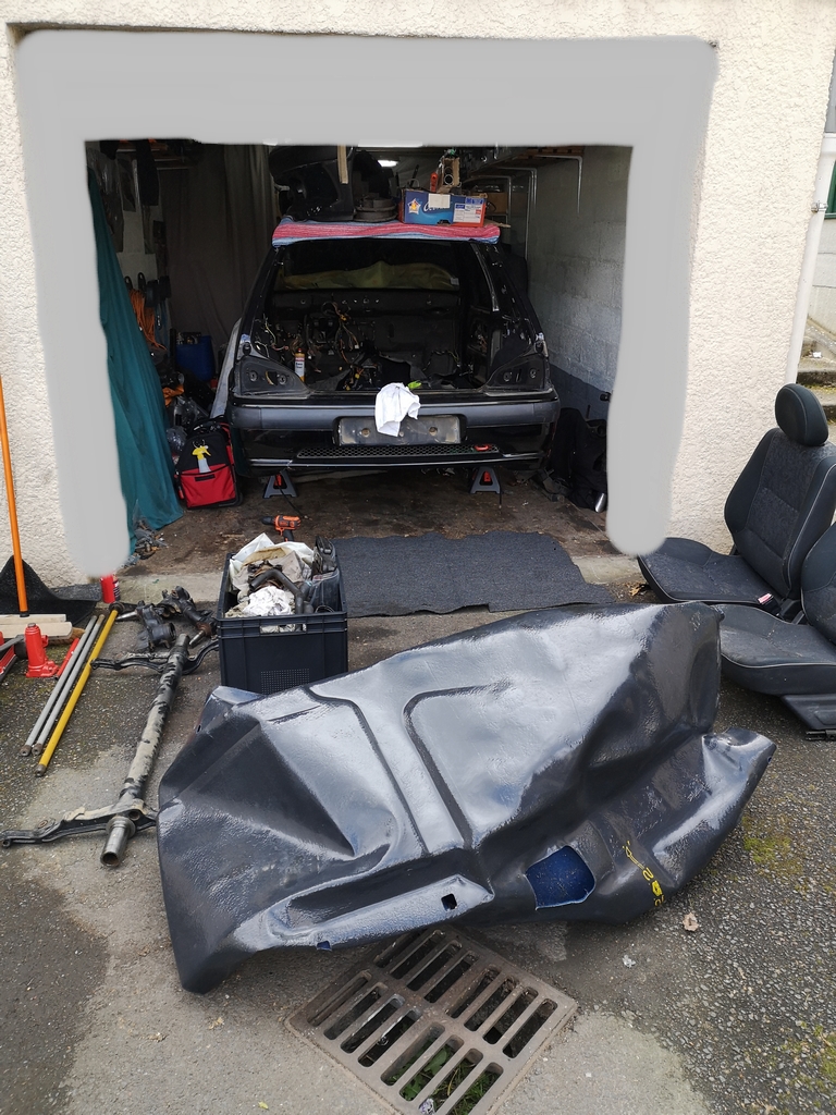

L’arrière se vide, ya plus rien:
IMG_20240312_060524.jpg [ 525.71 Kio | Vu 9278 fois ]

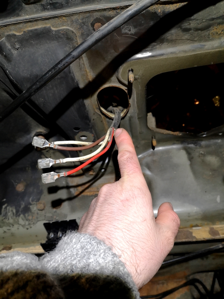

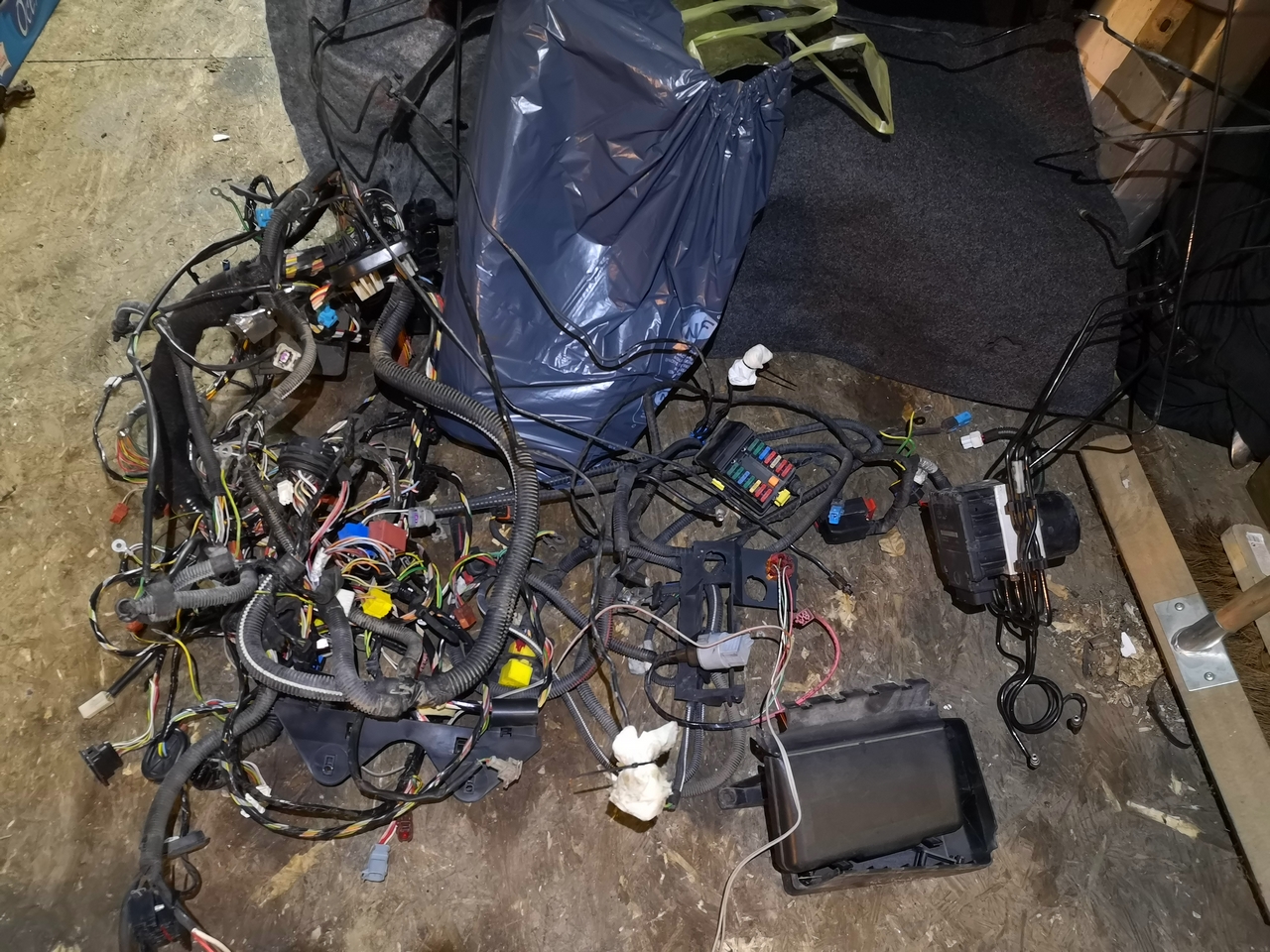

Le hayon est tombé, j'ai découvert les fils de connexion abimé (maladie psa),
notamment le gros noir ( (+) à fort Ampère.. [icon_rolleyes.gif] ).

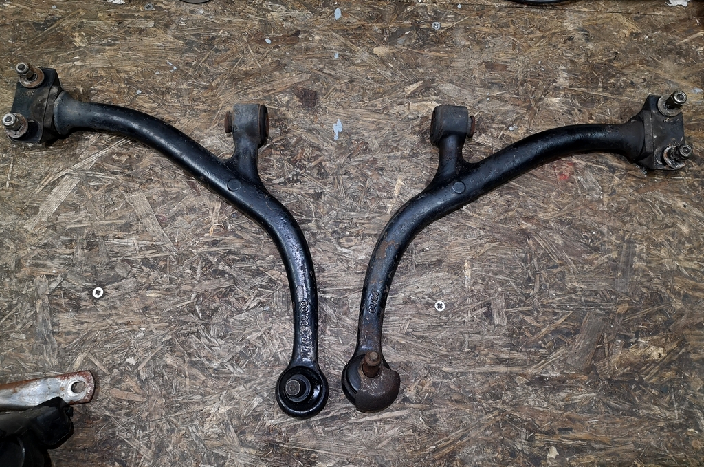

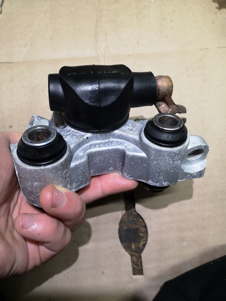

Les triangles TRW de 2008 sont tombé, à voir se que j'en ferai (remise à neuf ? + renfort ? ....)
Photo:
IMG_20240312_060616.jpg [ 852.15 Kio | Vu 9278 fois ]

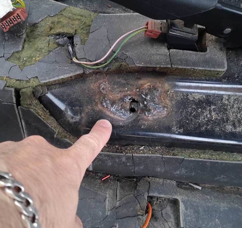

Ici en photo, la moquette qui avait été découper au cuter par le 1er ou 2e proprio,
pour qu'il puisse faire sa réparation de merde au poste soudure MMA, car il avait certainement monter
une vis de travers et foiré le filet (hélicoil il connait ? non ?....) [icon_rolleyes.gif]
Au lieu de prendre 1h pour démonter la moquette tranquillement, mais nan vous
savez c'est plus simple au cutter de la découper... [icon_rolleyes.gif] [icon_rolleyes.gif] alala, ya des trucs je comprend pas
Aux risques que des boulettes foutes le feux dans la garniture en dessous,
il avait préférer souder avec la moquette et la feutrine en dessous... c'est débile [icon_rolleyes.gif] bref
Déjà c'est plus que mal souder, et de plus yavait des boulettes partout et du poussier de limaille non aspirer...

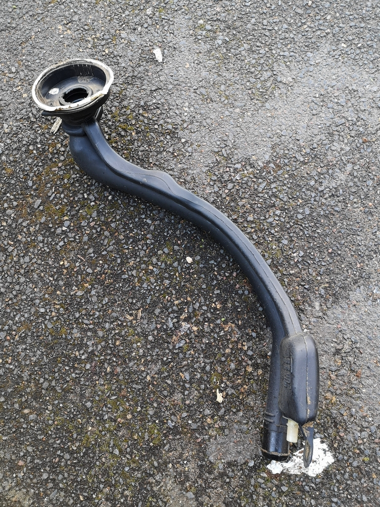

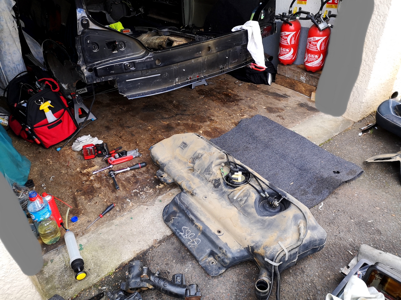

[Azizouh xsi] devrait me récuperer la durite rigide et souple du canister au réservoir
avec la petit pièce blanche avec la bille dedans.

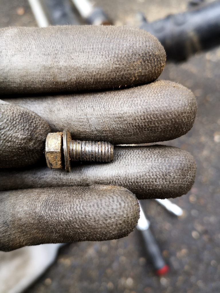

> Une seule vis de fixation des barres de torsion sur 3 était serrer, donc 3 desserrer...
> Les 4 vis sont dans un état mort, filet hélicoïl HS = poubelle.
IMG_20240317_182738.jpg [ 507.84 Kio | Vu 9254 fois ]
IMG_20240317_172625.jpg [ 985.03 Kio | Vu 9254 fois ]
IMG_20240317_172635.jpg [ 636.94 Kio | Vu 9254 fois ]
IMG_20240317_171724.jpg [ 893.41 Kio | Vu 9254 fois ]
IMG_20240317_171719.jpg [ 430.24 Kio | Vu 9254 fois ]

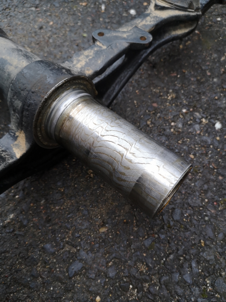

Bonne nouvelle pour la poutre d'origine (ou pas ??), elle est en TBE :
IMG_20240317_182818.jpg [ 1.37 Mio | Vu 9261 fois ]
IMG_20240317_182822.jpg [ 829.49 Kio | Vu 9261 fois ]
IMG_20240317_182830.jpg [ 1006.03 Kio | Vu 9261 fois ]
IMG_20240317_182936.jpg [ 602.5 Kio | Vu 9261 fois ]
IMG_20240317_182941.jpg [ 666.24 Kio | Vu 9261 fois ]

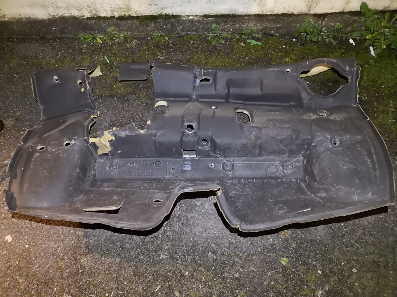

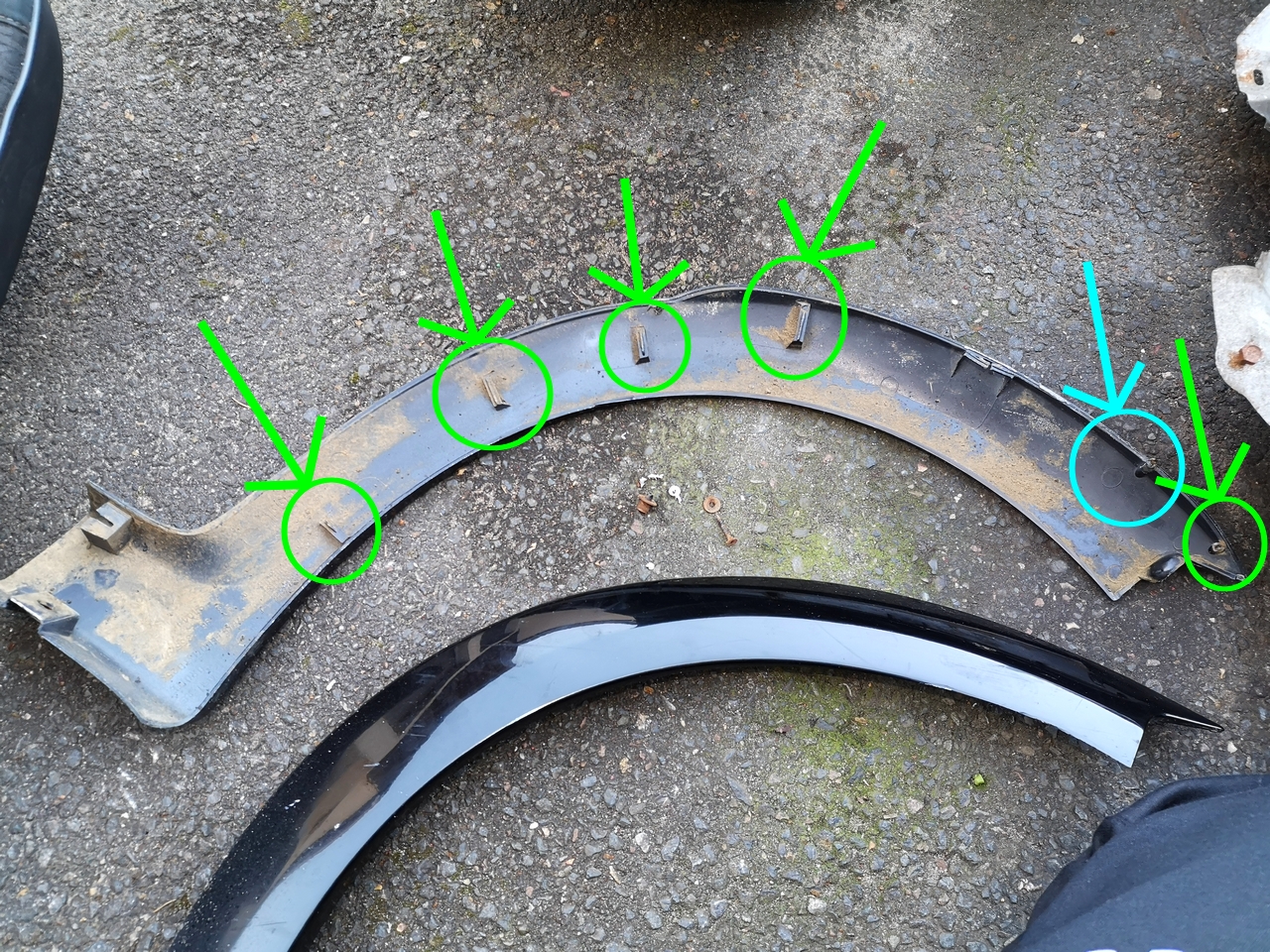

Démontage du PC arrière,
IMG_20240324_144003.jpg [ 683.19 Kio | Vu 9244 fois ]
IMG_20240324_145617.jpg [ 1.33 Mio | Vu 9244 fois ]
IMG_20240324_145709.jpg [ 1.16 Mio | Vu 9244 fois ]
Ici c'est cassé, bon sa c'est pas très grave, un classicisme, photo :
IMG_20240324_145625.jpg [ 980.21 Kio | Vu 9244 fois ]

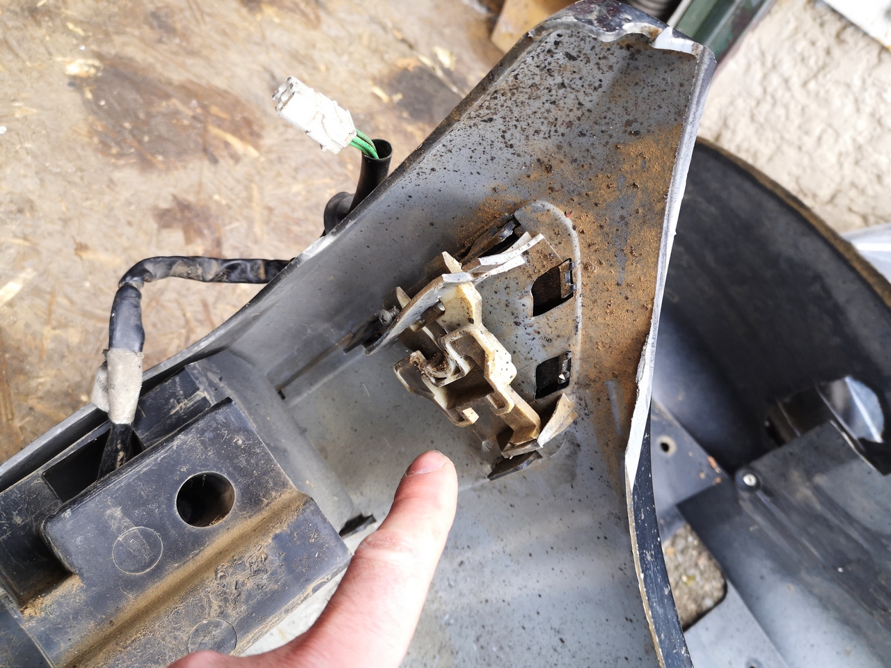

Là, part contre je ne suis pas content (les couilles continus), il manque un morceaux:
IMG_20240324_145636.jpg [ 957.35 Kio | Vu 9244 fois ]
Enfaite,j'ai comprit le truc :
Cette caisse à cartonner, ok.
D'où le voile de peinture, ok.
Le gars à du mettre du coup de l'acci un PC avant de 106 Quiksilver gris pour l'occasion
(faute de sous pour racheter un neuf PSA).
Et il a mis un PC arrière neuf origine PSA, dépourvu de peinture et base, pour le noir onyx.
Il se devait donc de repeindre des éléments, il à donc décider de faire faire via un carrossier un voile de merde,
qui est mal fait de partout et qui est pas du noir onyx..... [icon_rolleyes.gif]
PC arrière dépourvu de ses éléments de fixation, il à remit le support d'origine casser que je montre en photo....,
ainsi que l'attache latérale du PC en BE coté droit passager et celle de gauche conducteur casser.... [icon_rolleyes.gif]
Même pas capable d'aller chercher en casse la fixation latérale gauche pour la remplacer [icon_rolleyes.gif]
Ou de l'acheter chez PSA, car quand cela à du se passer quoi début 2010 ?
S’était dispo chez PSA.

IMG_20240324_145647.jpg [ 636.82 Kio | Vu 9244 fois ]
IMG_20240324_145636.jpg [ 383.27 Kio | Vu 9241 fois ]

Ici le passage de roue arrière gauche (conducteur) avec un rivet de ses morts pour le fixer [icon_rolleyes.gif]
Le plus débile c'est que le rivet est mis dans le clips de fixation plastique qui tourne sur lui même...
Donc en essayant de percé pour le retirer, sa tourne... allez :bleu:
Pourquoi un rivet ? ba le gars a pas été capable d'acheter le clip origine PSA encore.... [icon_rolleyes.gif]
Voyez le niveau.

Démontage du réservoir, plein de terre glaiseuse, malgré les 2/3/4h de karcher début Aout 2022...
Voiture passer dans la terre pour cacher les défauts = caisse de gitan.
IMG_20240324_162356.jpg [ 1.16 Mio | Vu 9244 fois ]
Comme cela propre c'est quand même mieux non ?
IMG_20240324_164918.jpg [ 1.31 Mio | Vu 9244 fois ]

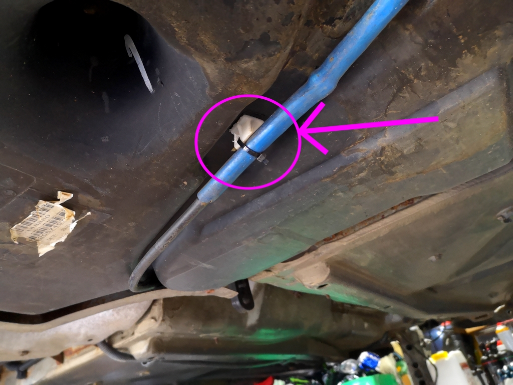

En violet :
Voila se qui se passe quand ont attache mal ses câbles de FAM ou qu'ont les attaches pas =
Sa frotte jusqu’à percé le réservoir [icon_rolleyes.gif]
Ici, c'est pas percé , simplement frotté.. mais tout de même..
En vert:
dépôt bizarre de saleté, encore l'antigravillon de ses morts qu'il avait mis partout ou quoi ?
IMG_20240324_170516.jpg [ 866.88 Kio | Vu 9244 fois ]

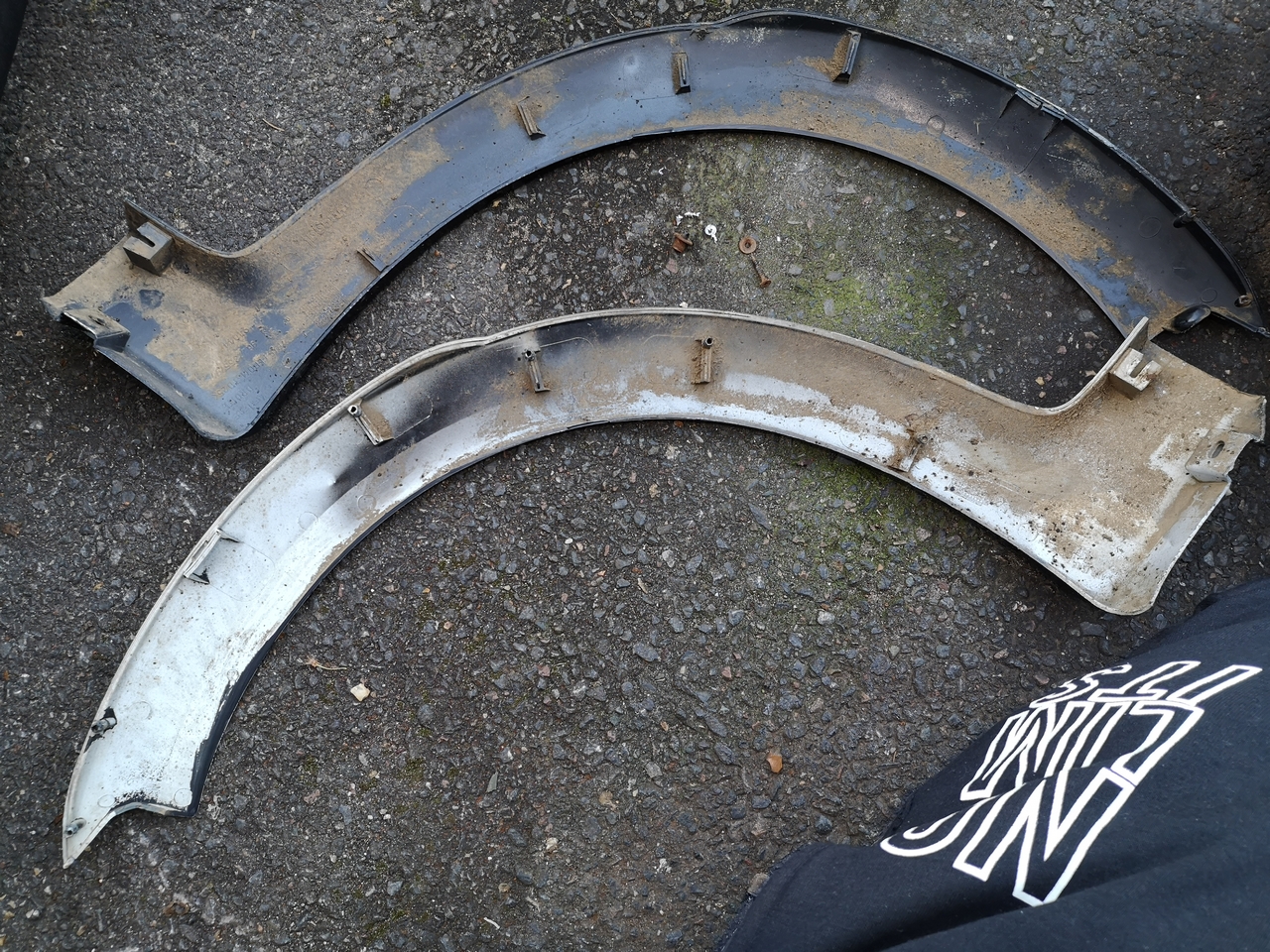

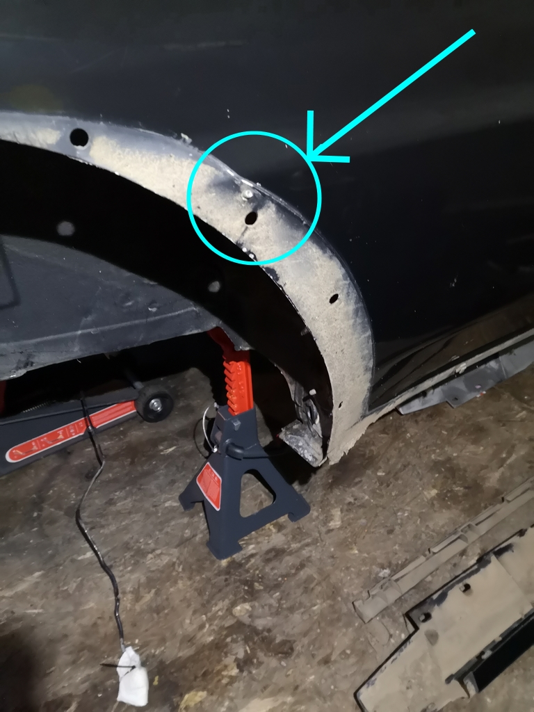

L'élargisseur d'aile droit passager,
toutes ses fixations sont casser par les anciens proprio,
Ils ont certainement du l'arracher pour changer le PC arrière à tout les coups...ou il l'on
arracher pour la repeindre, bref
:yeux:
Il y a que celle entouré en bleu qui est ok, et par miracle celles du bas, photo :
IMG_20240324_183506.jpg [ 1.43 Mio | Vu 9241 fois ]
Et comme elle tenait pas au remontage, ils ont mis un rivet dans l'aile
(voyez la glaise coller au passage, qui est pas partis lors de mes 2/3/4h de karcher chez moi)
IMG_20240324_192957.jpg [ 445.55 Kio | Vu 9241 fois ]
En plus du rivet, ils ont mis une vis à bois pour la tenir avec une rondelle + une espèce
d'entretoise colleter creuse pour loger le boue d'attache ?!? .... :dentier:
Voici les restes de leurs fixations de merde de gitan:
IMG_20240324_183500.jpg [ 1.34 Mio | Vu 9241 fois ]

La durite rigide qui passe à travers la caisse (brancard supérieure du châssis, toit) pour le canister, est sortit.
Comme dab, le raccordement au boitier blanc avec la boule dedans s'est casser, maladie PSA sur cette pièce.
Pourtant c'est une pièce de sécu, non ? bref....
IMG_20240324_185625.jpg [ 1.01 Mio | Vu 9241 fois ]
IMG_20240324_185633.jpg [ 916.31 Kio | Vu 9241 fois ]

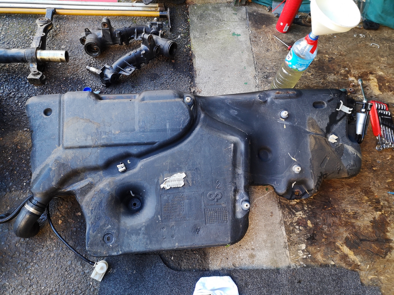

Le dessous du réservoir, dans son jus, non nettoyer.
IMG_20240324_170654.jpg [ 1.29 Mio | Vu 9241 fois ]
Les 4 fixation plastique pour la tôle pare-chaleur du réservoir sont niquer.
Car ces guignols ont mis des visses de 8mm (tête 12/13) dedans.... :cagoule:
Vis pour certaine mise qu'a moitier...car oui sa rentre pas....du 8mm.... clochardisation.
Alors ils ont forcer.. jusqu’à les mettre de moitier et de travers...
:yeux:
Pour remettre une tôle pare-chaleur au reservoir, sa va être bien maintenant tient :blague: ,
des saccageur ces types [icon_rolleyes.gif]

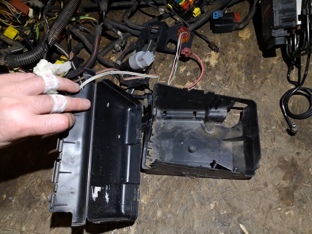

Pour sortir le faisceau moteur et habitacle, pas le choix de retirer les cosses de la boite à gros fusible:
IMG_20240327_232707.jpg [ 507.86 Kio | Vu 9161 fois ]
IMG_20240327_232710.jpg [ 532.01 Kio | Vu 9161 fois ]
Et obliger d'ouvrir la boite à fusible et relais à droite, pour tous séparer.
Cela permet de sortir les morceaux de faisceau 1 à 1 et ainsi aussi ceux part le trou qui vont à l'habitacle, voyez :
IMG_20240327_232722.jpg [ 574.5 Kio | Vu 9161 fois ]
IMG_20240327_234829.jpg [ 601.53 Kio | Vu 9161 fois ]

La feutrine de dessous de moquette, je la garde pour remplacer celle de la XS, qui est mouillé/ moisie/ pourrie
IMG_20240328_010125.jpg [ 904.49 Kio | Vu 9160 fois ]

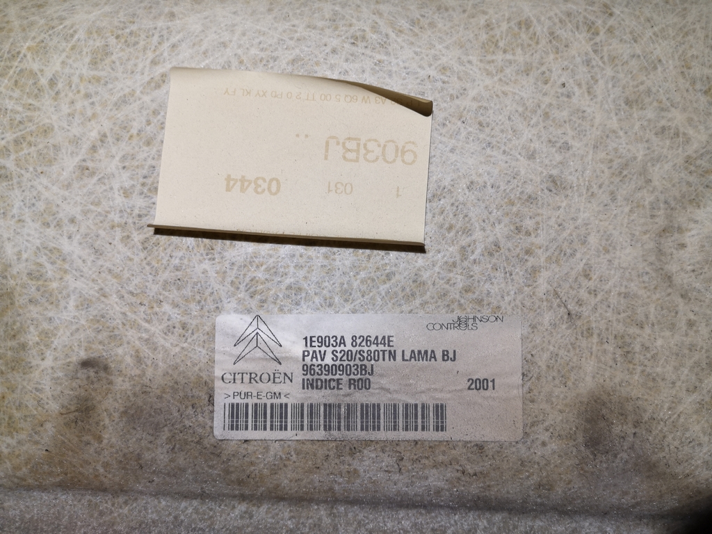

La garniture du plancher pavillon côté habitacle, pour le moment je la garde (non à la poubelle),
elle pourra être revendu.
Elle à son age, elle est pas neuve, elle est un peu abimé, certe, mais sa se revend, ou sa peut re-servir.
IMG_20240328_001106.jpg [ 1011.4 Kio | Vu 9160 fois ]

Mise sous housse auto pour passer la nuit
IMG_20240328_005445.jpg [ 895.53 Kio | Vu 9160 fois ]

Mise en destruction du châssis à la casse Auto-Destruction de Triel-sur-Seine(78), derrière chez moi, comme pour le châssis de la XSI en 2021.
Histoire fini donc.
Reste à tout trier/ ranger/ monter à l'étage pour libérer le bas/ vendre/ stocké/ bref....
Je suis pas prêt d'en reprendre une autre tellement elle ma soulé.
> Je me remet sur la XS :D :loving:

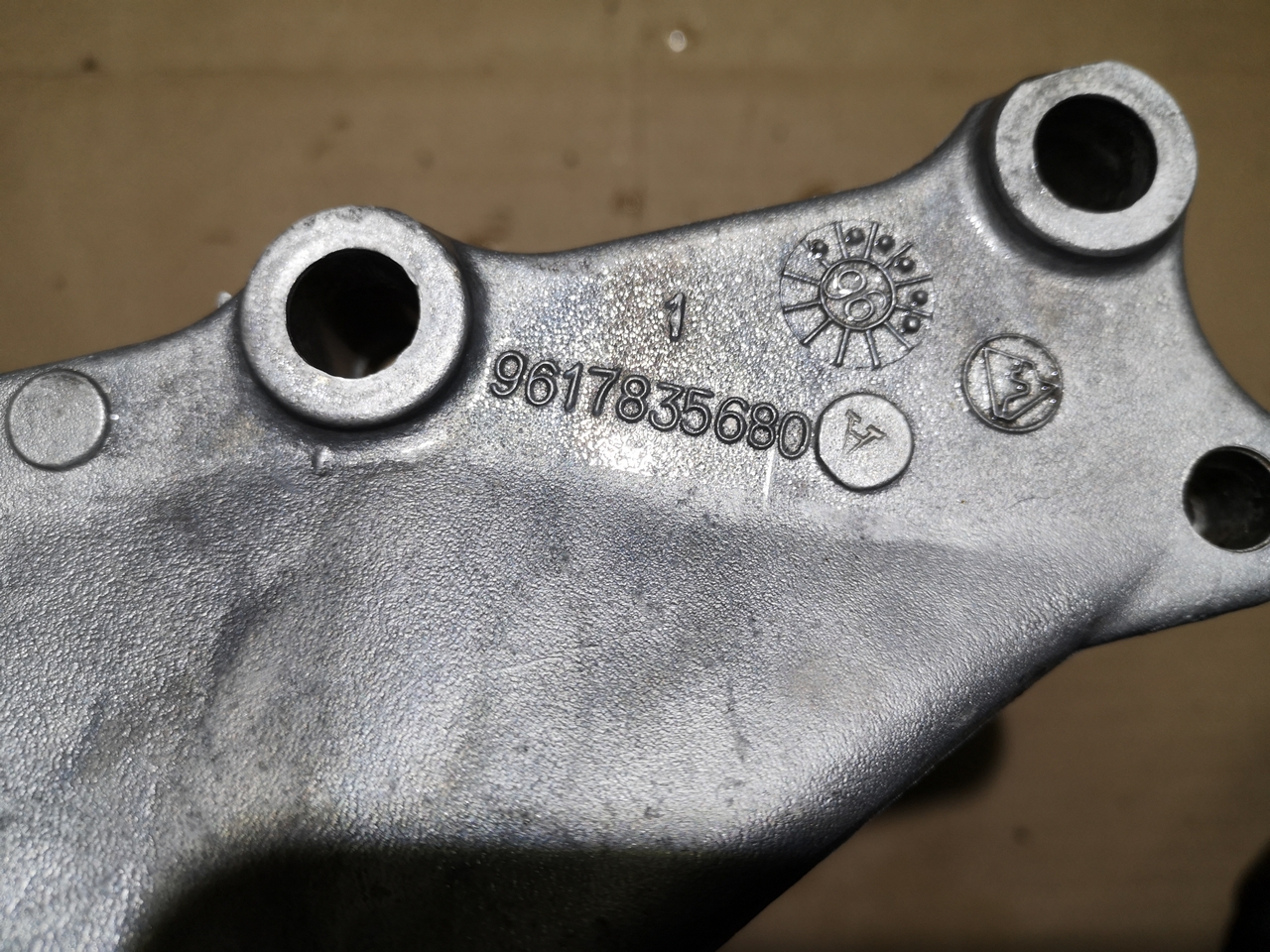

Certains auront remarquer que j'ai pas récupérer le support moteur G, le PB, et les ailes
arrières comme j'avai dis que je ferai : j'ai à la fois pas pus ya plusieurs jours et là hier, pas
l'envie et pas la santé et pas le temps, tempi.
Sa me fait chier mais c'est comme cela.

Les faisceaux en bac
IMG_20240330_033355.jpg [ 910.5 Kio | Vu 9102 fois ]

> Ah et encore un soucis, la clé neuve de secoure de la ET et bloqué dans la serrure de la trappe à essence.... :blague:
Impossible de la retirer, sa s’arrête jamais les couilles avec cette caisse :yeux:

J'ai réussi à sortir la clé en tirant sur une partie plastique de l’arrière de la trappe :D ,
simulant ainsi la mise en place et la fermeture dans la goulotte.
Alors, est-ce ainsi d'origine de conception pour laissé la clé dessus la trappe à carburant
par sécurité trappe ouverte et dans se cas là c'est moi qui dit des bêtises ou ?? ou quoi ???
(Ma trappe de XS ne fait pas cela, j'ai essayer: trappe retirer dans les mains,
je peut tourner le barillet/ clé et sortir la clé... donc pourquoi là sa à bloquer ???)
Bref..... [icon_rolleyes.gif]

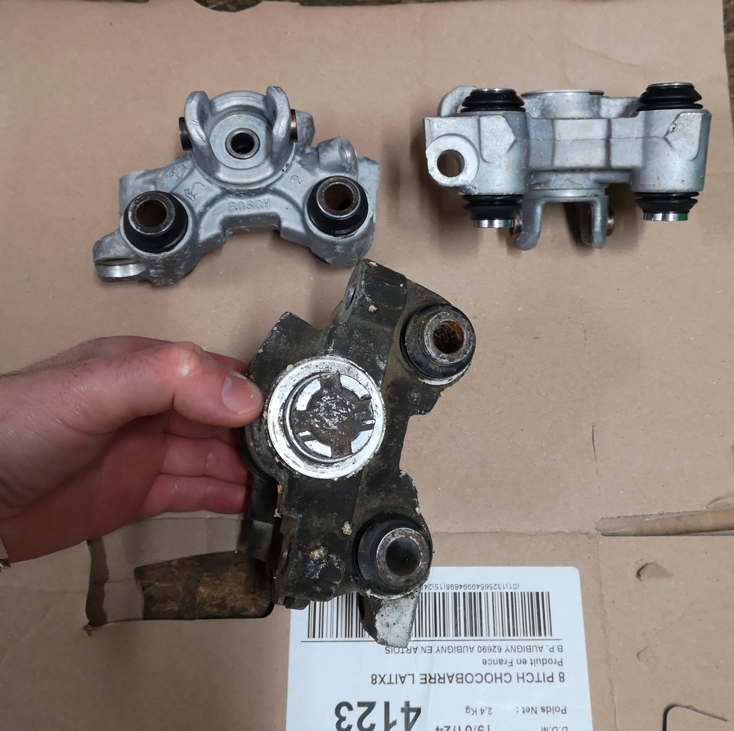

J'avai récuperer avec elle à l'achat début Aout 2022 les étriers de frein avant d'origine,
et deux en plus, et 5 étrier de TAR disque de 106S16 (dont 2 sur le TAR, et sur la caisse).
Les 3 étrier de TAR qu'il me reste sont dans l'état tel celui-ci en photo = dégueulasse = invendable.
IMG_20240408_221151.jpg [ 515.13 Kio | Vu 9052 fois ]
IMG_20240408_221141.jpg [ 503.92 Kio | Vu 9052 fois ]
IMG_20240408_221132.jpg [ 706.14 Kio | Vu 9052 fois ]

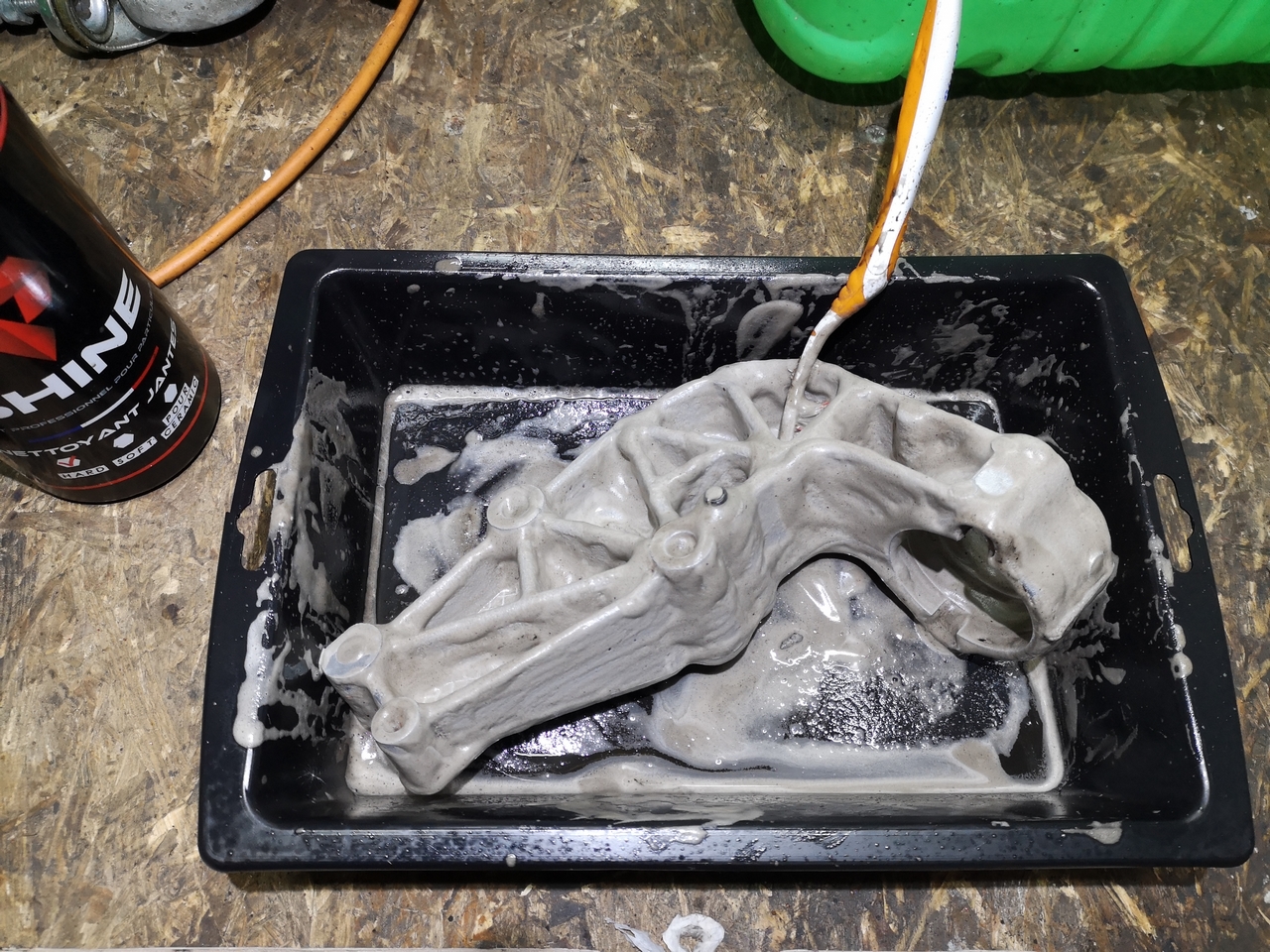

Voici celui que je tiens en main plutôt propre, qui viens de passer dans le bac de nettoyage:
IMG_20240415_015357.jpg [ 512.99 Kio | Vu 9031 fois ]
IMG_20240415_015406.jpg [ 515.87 Kio | Vu 9031 fois ]
IMG_20240415_015414.jpg [ 442.67 Kio | Vu 9031 fois ]
Par contre j'ai découvert encore une couille:
Le filetage de la vis de purge est HS... :blague: donc invendable :blague:
Comment ont peut niquer un filetage de vis de purge ??? [icon_rolleyes.gif]
De plus, sur le dessus l'étrier à été disquer pour retirer quelque chose,........ j'en peut plus de
merde de cette caisse :rouge:
IMG_20240415_015434.jpg [ 495.65 Kio | Vu 9031 fois ]
Voici déjà en photo, 2 étrier arrière nue Bosch de 106 S16 (TAR S16) nettoyer,
sa change de haut dessus ^^
photo :
IMG_20240406_151947.jpg [ 762.63 Kio | Vu 9061 fois ]
J'ai donc 4 étrier avant aussi à nettoyer.
Et 6 chape à faire sable.
J'ai des plaquettes neuve et les disques d'origine récente de la ET.
De quoi, quand tout sera nettoyer faire une belle annonce.

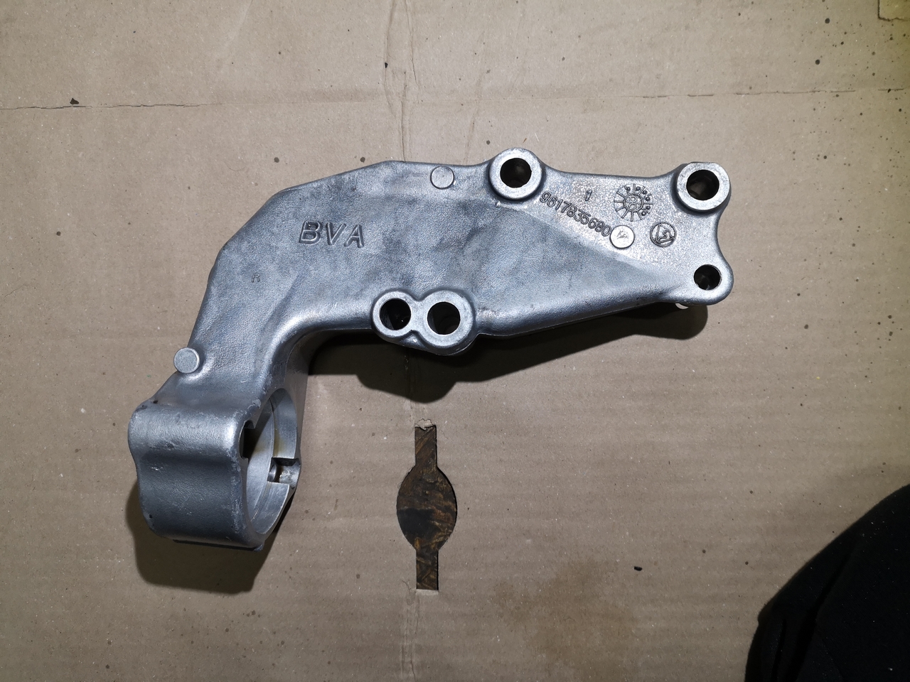

Suite 106 ET,
Le rangement et nettoyage des pièces continu,

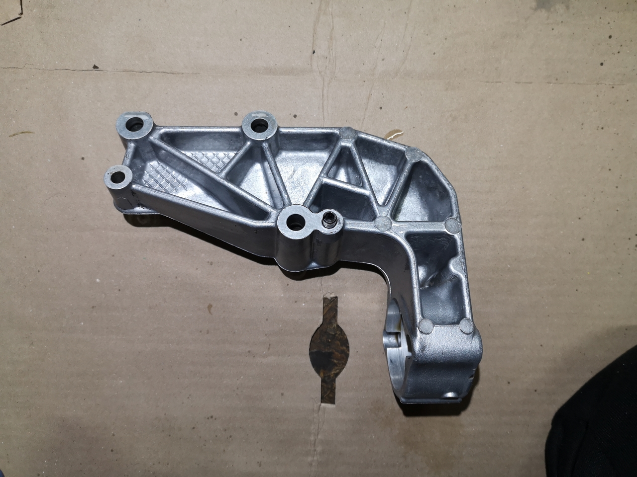

Ici j'ai nettoyer le support cardan long, que j'avai acheter pour mon idée sur la fin
de la re-passer en bloc100+modif.
IMG_20240416_020901.jpg [ 1.12 Mio | Vu 9030 fois ]
C'est quand même mieux propre :loving:
IMG_20240416_021743.jpg [ 850.7 Kio | Vu 9030 fois ]
IMG_20240416_021755.jpg [ 751.29 Kio | Vu 9030 fois ]
IMG_20240416_021808.jpg [ 1.01 Mio | Vu 9030 fois ]
Pour le moment, je garde se support, comme tout les kit "sport" de la ET, l’intérieure
propre nettoyé/ le faisceau/ autres...
En prévision de la prochaine 106, s'il faudra que je la passe en kit sport.
Pour le kit extérieure, il y aura peinture de tout les éléments en carrosserie obligatoire car je reprendrai pas une noir ONYX.
Si jamais j'en reprend une 106 qui à déjà le kit sport, soit cela me fera du secoure/ stock,
soit cela partira en vente.
A suivre.
Le nettoyage des étriers avant d'origine progresse, non sans mal vu la couche de saleté dessus.
J'ai remarquer qu'il faut du 19 5pans pour démonter les chapes ! , il me semblais pas
que s'était le cas sur les anciens étrier de se type, ou alors c'est que j'ai zapper.
Donc douille de 19mm 5pans à acheter.
(Démontage car j'ai plein de chape à faire sabler/ microbiller chez un pro)

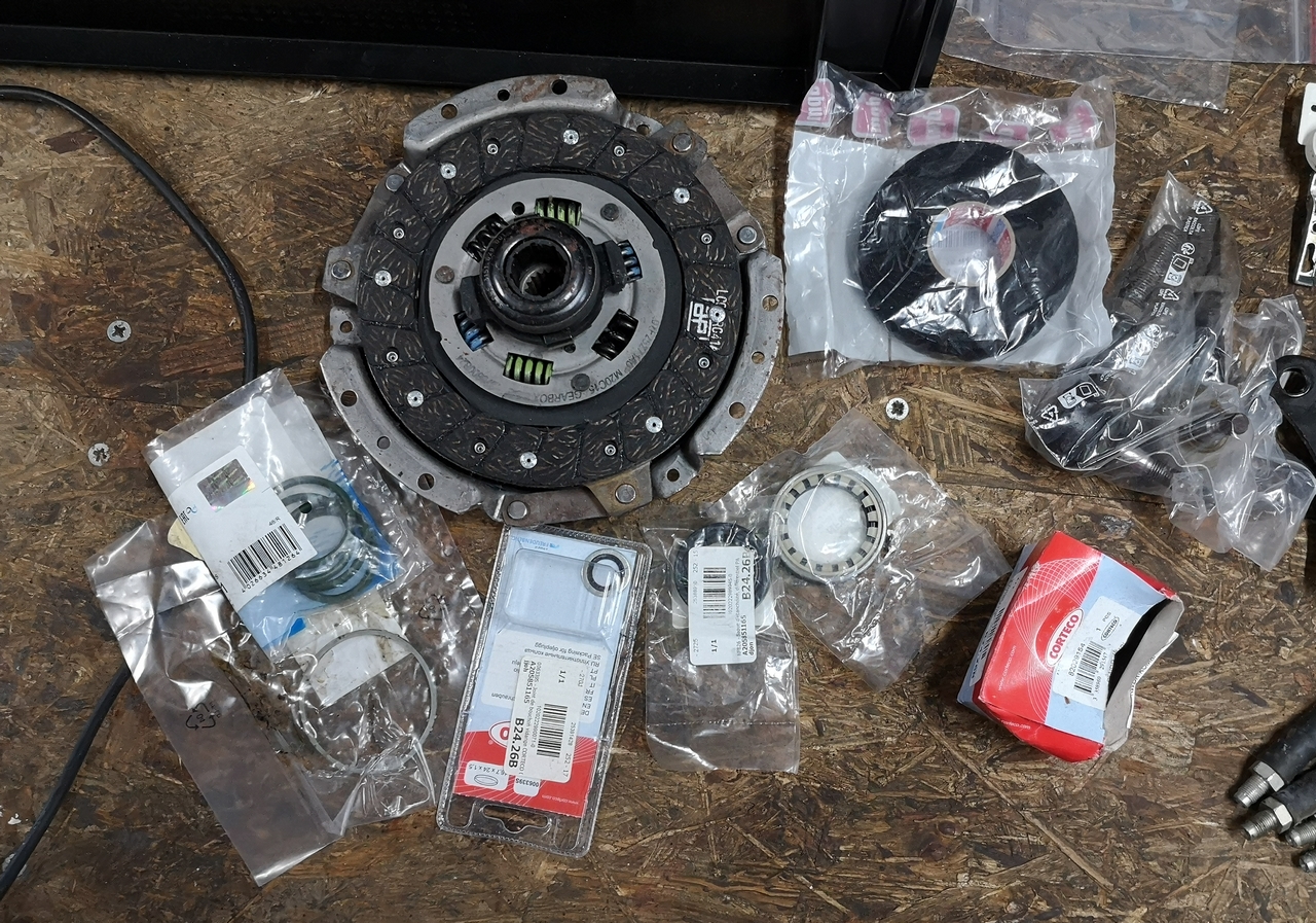

Ici en photo je rassemble toutes les pièces neuve/ quasi neuve, prévu pour la ET.
IMG_20240729_183720.jpg [ 806.5 Kio | Vu 8018 fois ]
IMG_20240729_183726.jpg [ 687.48 Kio | Vu 8018 fois ]
IMG_20240729_194259.jpg [ 950.17 Kio | Vu 8018 fois ]
IMG_20240729_194306.jpg [ 1.14 Mio | Vu 8018 fois ]

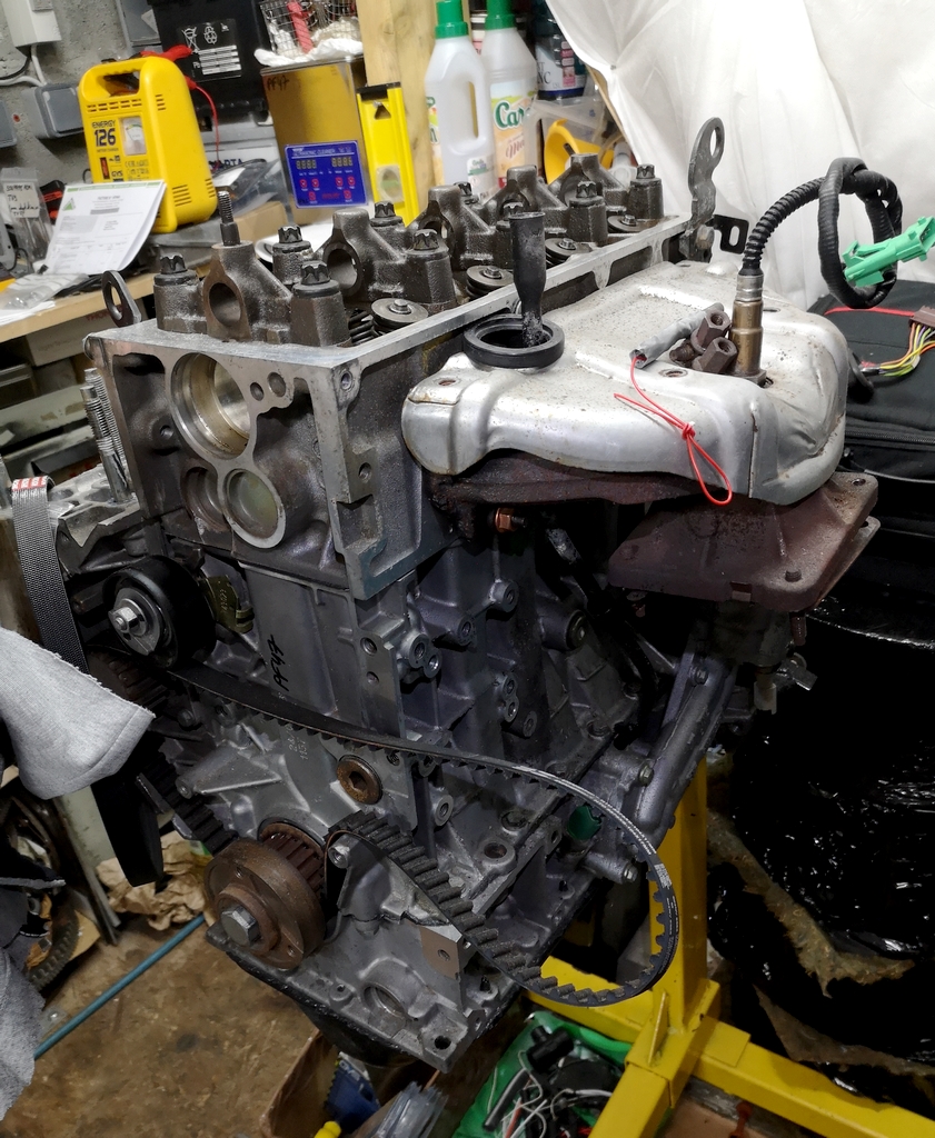

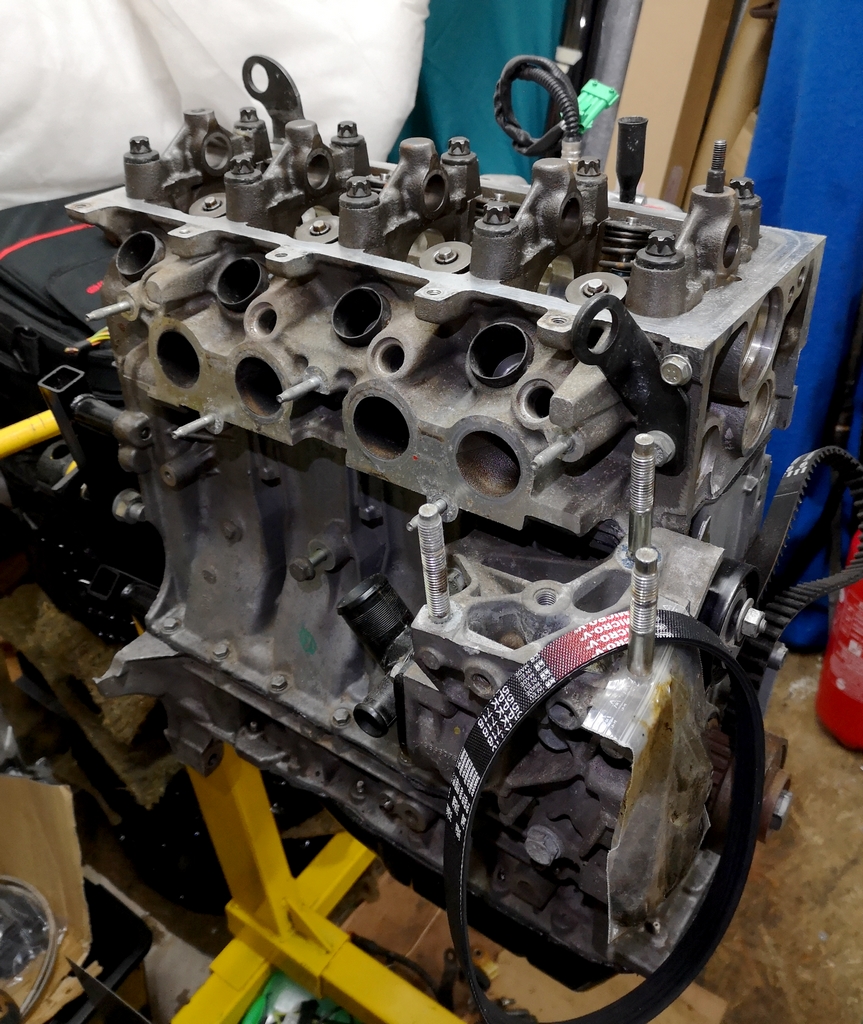

Ici en photo,
Le bloc moteur qui était censé entre le bloc d'origine de la ET (c'est pas l'origine usine je rappel),
je vais finir de le reconditionner pour libérer le support moteur, pour pouvoir m'occuper du prochain bloc de ma 106 XS.
Je ne sais pas se que je vais faire de se bloc.
-Secoure que je conserve ?
-Vente pour me faire des sous et financer de la pièces ou une boite de C2 VTS 125ch ?
-Autre ?
Bref , je verrai bien.
Pour info, rien que le tendeur Gates neuf de distrib vaut 67.90Euros ici, ....

la gitannerie découverte c'est de la fibre de verre d'isolation au fond
de la cloison de la portière [icon_rolleyes.gif]
Pourquoi ? Je ne sais pas.
Cette portière avait déjà été saccager ailleurs côté intérieure :
moteur de lève vitre mal fixer, visserie non adéquate, souci faisceau, souci de panneau, souci de serrure,
souci de OC/FC, souci de joint, autocollant retiré, même les rétros étaient mal fixer et les vis abimer,
bref... [icon_rolleyes.gif]
Voyer en photo la laine de verre découverte au fond :
IMG_20241214_210054.jpg [ 972.72 Kio | Vu 7064 fois ]
IMG_20241214_210442.jpg [ 739.67 Kio | Vu 7064 fois ]

J'ai démonter la sonde de température de LDR du manomètre ProSport, du boitier d'eau
du bloc moteur NFT100 (TU5JP+ L4) qui était sur la ET à son achat donc,
IMG_20250119_154629.jpg [ 812.35 Kio | Vu 7062 fois ]
et voici se que j'ai découvert :
La sonde de LDR à été installer dans une sorte de support bidouiller pour tenir à la patte
dans l'emplacement de la sonde de climatisation du carter [icon_eek.gif]
En photo, le truc bidouiller:
IMG_20250119_154639.jpg [ 471.09 Kio | Vu 7062 fois ]
IMG_20250119_154721.jpg [ 555.79 Kio | Vu 7062 fois ]
A noté que le truc bidouiller, tenait avec un joint torique mort et du ruban de plombier
pour robinet autour du torique mort....
Donc du mort avec du mort....
La sonde à pas le même pas, que le filetage interne du support..... [icon_rolleyes.gif]
Donc : La sonde à été rentrer en force dans le support.... [icon_rolleyes.gif]
Voyez en photo :
IMG_20250119_154709.jpg [ 569.7 Kio | Vu 7062 fois ]
L'étanchéité de la sonde se fesait avec du ruban de plombier pour les jointures de robinetterie [icon_rolleyes.gif]
IMG_20250119_154733.jpg [ 583.54 Kio | Vu 7062 fois ]
Par chance, le filetage du carter est pas abimer, photo :
IMG_20250119_154744.jpg [ 650.54 Kio | Vu 7062 fois ]
Légerement le filetage de la sonde, sa me gonfle....
Photo :
IMG_20250119_154850.jpg [ 418.27 Kio | Vu 7062 fois ]
Et puis, ici la patte à joint bleu qui déborde et est mise en mode cracra... bon :?
Ya un joint torique derrière, quand le joint est usé : on le change...
Ont ne met pas de la patte bleu sur un joint torique... [icon_rolleyes.gif]
Encore une fois c'est n'importe quoi :?
IMG_20250119_154916.jpg [ 774.46 Kio | Vu 7058 fois ]
Incapable d'acheter un support de sonde....
Pourquoi faire de la prépa quand ont à pas le temps, pas de tune, pas de connaissances,
pas d'outil, pas de cerveaux ?
[icon_rolleyes.gif]
Allez, je parie que le faisceau du hayon va être complétement déglingué, coupé, les fils se touchent etc...

le faisceau du hayon à du fil de dénudé dont le gros pour le dégivrage l'arriver et le retour de
grosse section, tout sur cette caisse est mort.
Ici un aperçu, quand le faisceau sera démonter il y en aura peut-être encore d'autre.
Ça je le rappel, comme les faisceaux de connexion des portières,
c'est une maladie que les fils se dénudes, surtout dépasser les +/-150000km et les 10 années
depuis achat, selon mon expérience.
C'est une maladie sur 106/ Saxo/ 206/ 306... même 406 coupé [icon_e_confused.gif]
Quand les fil dénudé se touchent entre eux ou touche la tôle du châssis..... je vous laisse imaginé
la suite [icon_rolleyes.gif]
