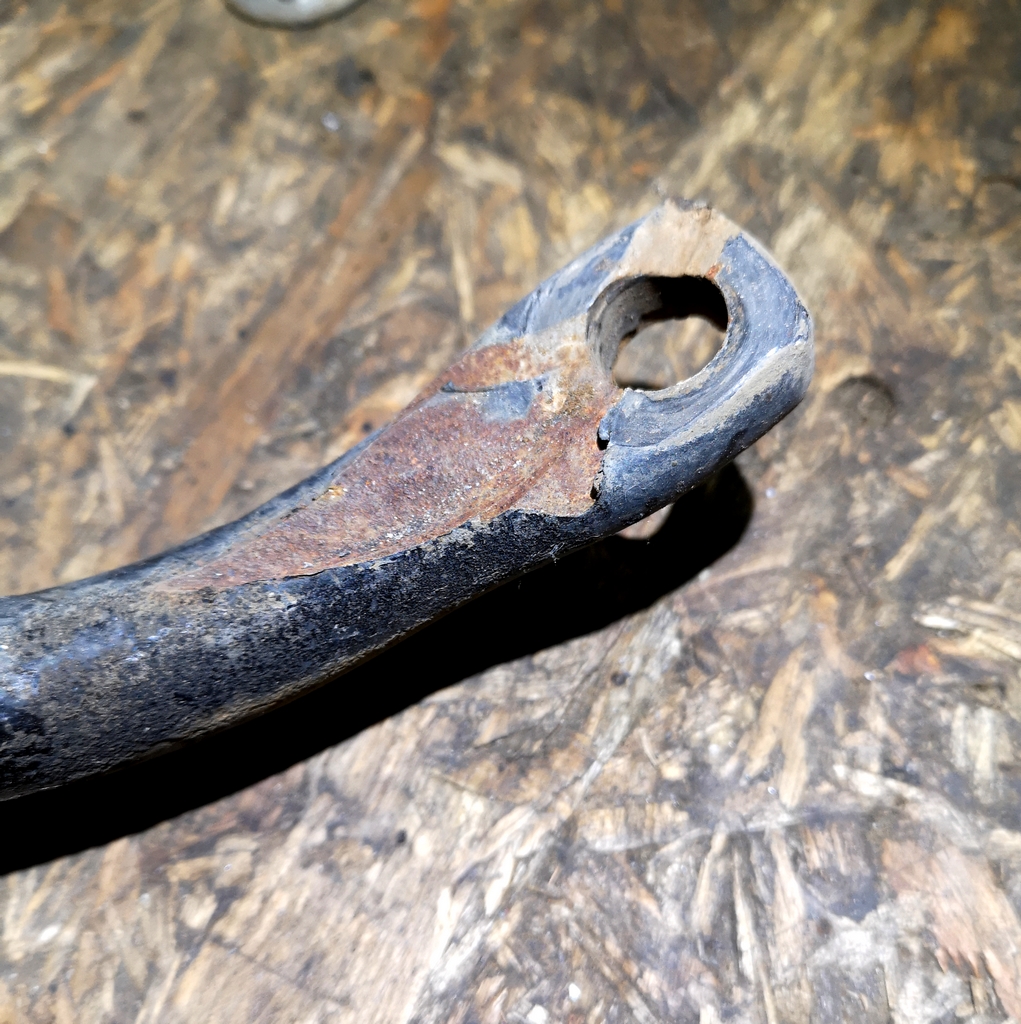

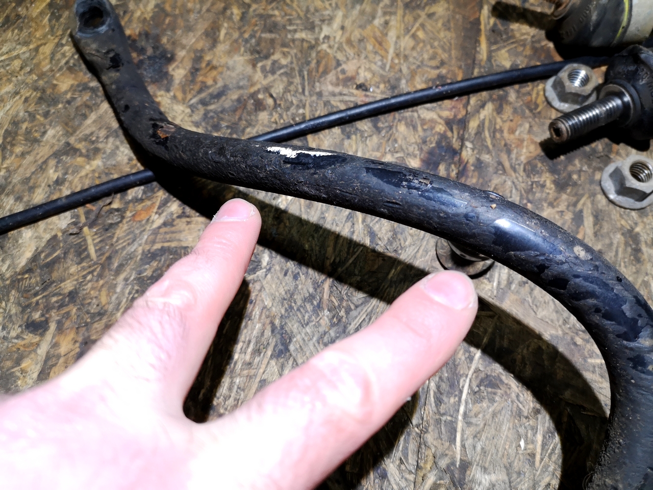

Démontage de la stab, démontage de ses biellettes, et là qu'est se que je découvre:
La stab à été tronçonner à chaque extrémité pour certainement retirer les anciennes biellettes hs [icon_rolleyes.gif]
N'importe quoi [icon_rolleyes.gif]
Et allez, encore, ont y va.... a chaque fois je touche/ démonte un truc de cette poubelle
ya toujours des merdes, photos :

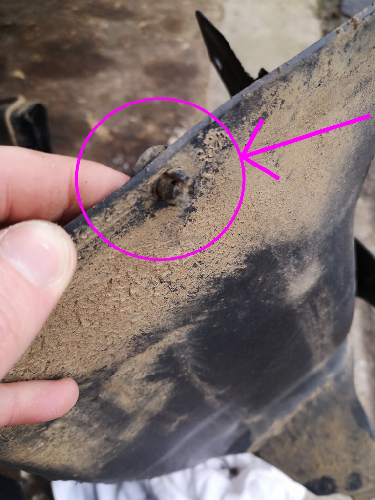

Encore autre chose,
l’espèce de goudron/anti-gravillon qui à été mis partout, notamment sur la stab, pourquoi ?
Aucunes idées.
C'est du badigeonnage inutile et dégueulasse :ouin:
Je vous raconte pas la difficulté pour retirer cette patte, la quantité de produit utilisé, et se que je respire...
IMG_20240304_202535.jpg [ 940.37 Kio | Vu 8991 fois ]

Et le coup de grâce sur cette stab avant pour finir (je craint pour celle du TAR ^^)
Le coup de bombe de peinture pourquoi ?
Aucunes idées, ou certainement le coup de bombe sur la ligne ou un pare chaleur, sans protéger le reste,
du coup il en à mis partout en dessous... [icon_rolleyes.gif]

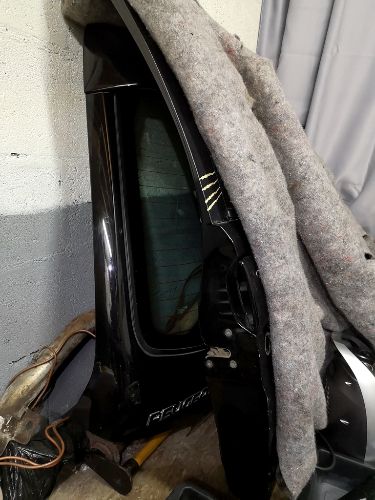

Le hayon est tombé, j'ai découvert les fils de connexion abimé (maladie psa),
notamment le gros noir ( (+) à fort Ampère.. [icon_rolleyes.gif] ).
Ont peut encore voir la trace de la daube d'autocollant, qui était sur le becquet, qui à marquer la peinture...
(autocollant à l’effigie d'un tocard)
IMG_20240312_060545.jpg [ 294.31 Kio | Vu 8975 fois ]

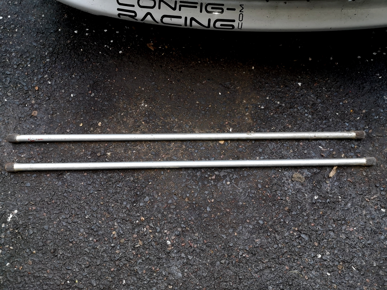

La barre stab dans le TAR c'est pas une 24 mais un 22mm de VTS 120ch....
Encore un mensonge [icon_e_sad.gif]
IMG_20240317_175235.jpg [ 1.22 Mio | Vu 8958 fois ]

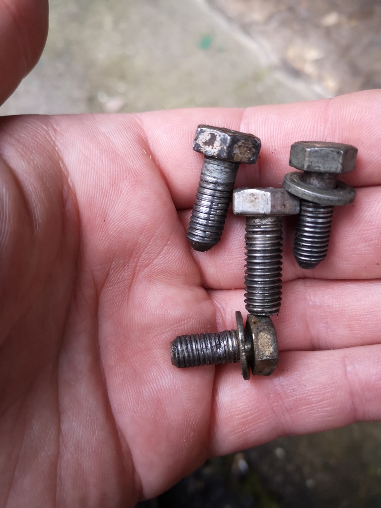

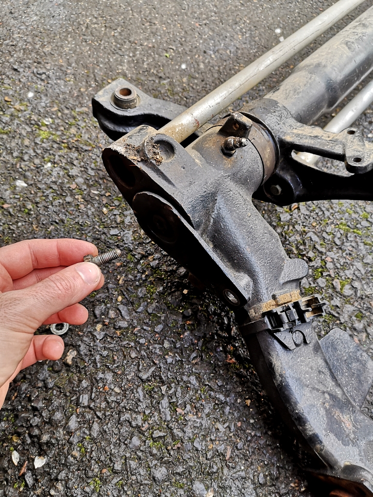

> Une seule vis de fixation des barres de torsion sur 3 était serrer, donc 3 desserrer...
> Les 4 vis sont dans un état mort, filet hélicoïl HS = poubelle.
IMG_20240317_182738.jpg [ 507.84 Kio | Vu 8951 fois ]
IMG_20240317_172625.jpg [ 985.03 Kio | Vu 8951 fois ]
IMG_20240317_172635.jpg [ 636.94 Kio | Vu 8951 fois ]
IMG_20240317_171724.jpg [ 893.41 Kio | Vu 8951 fois ]
IMG_20240317_171719.jpg [ 430.24 Kio | Vu 8951 fois ]
> Les 4 filetage des barres de torsion sont donc mort, à refaire dans les regles de l'art.... = taf
> La peinture grise jaki sur les barres ne part pas au diluant de nettoyage peinture, donc à poncé.... = taf
IMG_20240317_184755.jpg [ 1.29 Mio | Vu 8951 fois ]
> Les 4 rondelle des barres de torsion sont percé et tapé donc poubelle (et je croit bien
que une était manquante, donc que 3 enfaite..)
IMG_20240317_182756.jpg [ 513.1 Kio | Vu 8951 fois ]

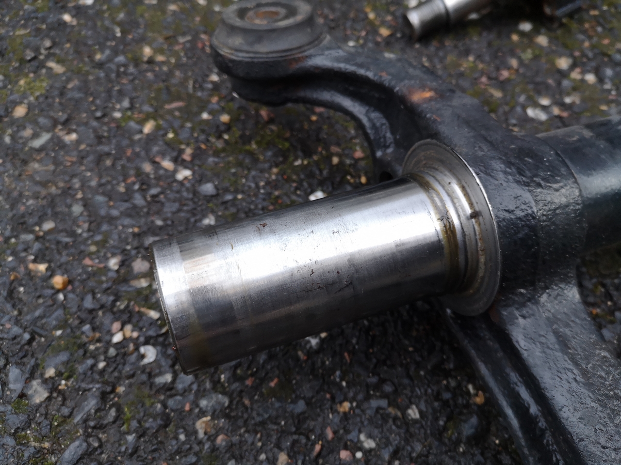

Bonne nouvelle pour la poutre d'origine (ou pas ??), elle est en TBE :
IMG_20240317_182818.jpg [ 1.37 Mio | Vu 8958 fois ]
IMG_20240317_182822.jpg [ 829.49 Kio | Vu 8958 fois ]
IMG_20240317_182830.jpg [ 1006.03 Kio | Vu 8958 fois ]
IMG_20240317_182936.jpg [ 602.5 Kio | Vu 8958 fois ]
IMG_20240317_182941.jpg [ 666.24 Kio | Vu 8958 fois ]

Ici le passage de roue arrière gauche (conducteur) avec un rivet de ses morts pour le fixer [icon_rolleyes.gif]
Le plus débile c'est que le rivet est mis dans le clips de fixation plastique qui tourne sur lui même...
Donc en essayant de percé pour le retirer, sa tourne... allez :bleu:
Pourquoi un rivet ? ba le gars a pas été capable d'acheter le clip origine PSA encore.... [icon_rolleyes.gif]
Voyez le niveau.

Les 4 fixation plastique pour la tôle pare-chaleur du réservoir sont niquer.
Car ces guignols ont mis des visses de 8mm (tête 12/13) dedans.... :cagoule:
Vis pour certaine mise qu'a moitier...car oui sa rentre pas....du 8mm.... clochardisation.
Alors ils ont forcer.. jusqu’à les mettre de moitier et de travers...
:yeux:
Pour remettre une tôle pare-chaleur au reservoir, sa va être bien maintenant tient :blague: ,
des saccageur ces types [icon_rolleyes.gif]

Concernant les pattes de fixation avant des durites de frein avant et des câbles
ABS dans le passage de roue = impossible de les desserré et des les retirer du châssis,
les écrous tournaient dans le vide, et cela sur les 4 patte !!
Les couilles qui continue.
Je voulais récuperer surtout les 2 patte de fixation des câble ABS.
Puis à la fin,
j'ai zappé de disqué les écrous de fixation, donc les 2 pattes sont partis en
destruction avec le châssis :bbah:

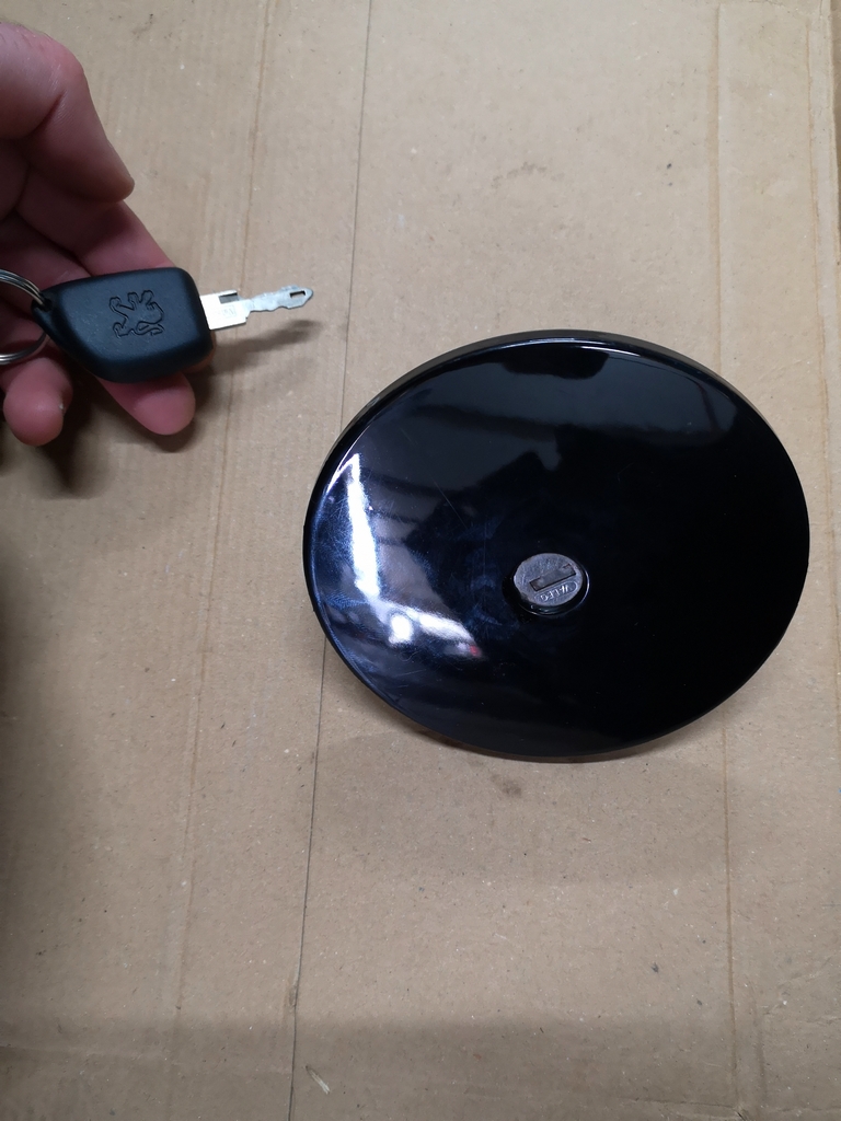

> Ah et encore un soucis, la clé neuve de secoure de la ET et bloqué dans la serrure de la trappe à essence.... :blague:
Impossible de la retirer, sa s’arrête jamais les couilles avec cette caisse :yeux:
 Sujet du message: Re: [PF47]106 Enfant Terrible 2002 Noix Onyx > FIN > VHU.
MessagePosté: Lundi 01 Avril 2024 20:19
Messages: 183
Merci pour le partage :bien: ...jusqu'au bout avec la trappe à essence [icon_rolleyes.gif]
Le pare brise de toute façon avec les assurances bris de glace...
MessagePosté: Mercredi 10 Avril 2024 14:17
Messages: 5105
J'ai réussi à sortir la clé en tirant sur une partie plastique de l’arrière de la trappe :D ,
simulant ainsi la mise en place et la fermeture dans la goulotte.
Alors, est-ce ainsi d'origine de conception pour laissé la clé dessus la trappe à carburant
par sécurité trappe ouverte et dans se cas là c'est moi qui dit des bêtises ou ?? ou quoi ???
(Ma trappe de XS ne fait pas cela, j'ai essayer: trappe retirer dans les mains,
je peut tourner le barillet/ clé et sortir la clé... donc pourquoi là sa à bloquer ???)
Bref..... [icon_rolleyes.gif]

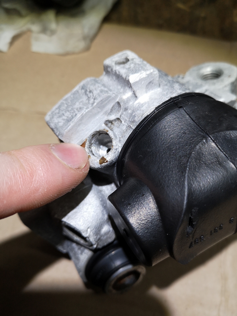

Par contre j'ai découvert encore une couille:
Le filetage de la vis de purge est HS... :blague: donc invendable :blague:
Comment ont peut niquer un filetage de vis de purge ??? [icon_rolleyes.gif]
De plus, sur le dessus l'étrier à été disquer pour retirer quelque chose,........ j'en peut plus de
merde de cette caisse :rouge:
IMG_20240415_015434.jpg [ 495.65 Kio | Vu 8728 fois ]

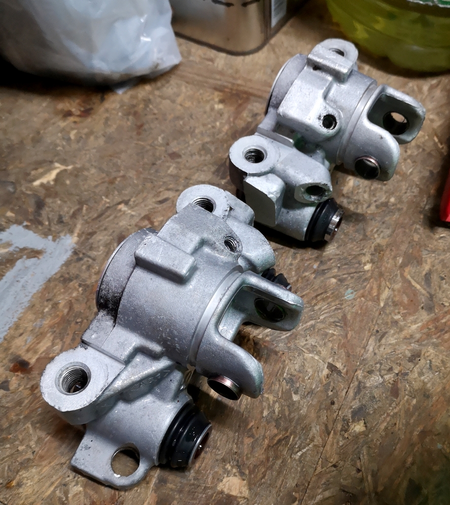

Voici déjà en photo, 2 étrier arrière nue Bosch de 106 S16 (TAR S16) nettoyer,
sa change de haut dessus ^^
photo :
IMG_20240406_151947.jpg [ 762.63 Kio | Vu 8758 fois ]

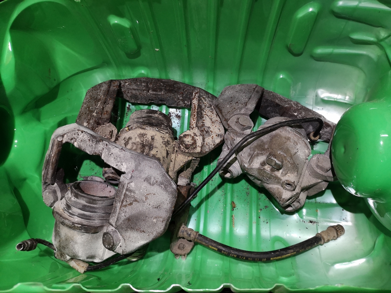

Photo des étriers avant très très sale, avant nettoyage :canape: :
IMG_20240409_210004.jpg [ 957.38 Kio | Vu 8745 fois ]

Le nettoyage des étriers avant d'origine progresse, non sans mal vu la couche de saleté dessus.
J'ai remarquer qu'il faut du 19 5pans pour démonter les chapes ! , il me semblais pas
que s'était le cas sur les anciens étrier de se type, ou alors c'est que j'ai zapper.
Donc douille de 19mm 5pans à acheter.

Ici en photo, il me reste toujours le coffre de la ET que je conserve en secoure ou
pour la prochaine, avec son becquet.
Pour la portière droite,
je vais peut-être tenter le coup de la débosseler, c'est une éventualité, je ne me suis pas décider.
Sinon, ses éléments me serviront comme éléments de secoures.
