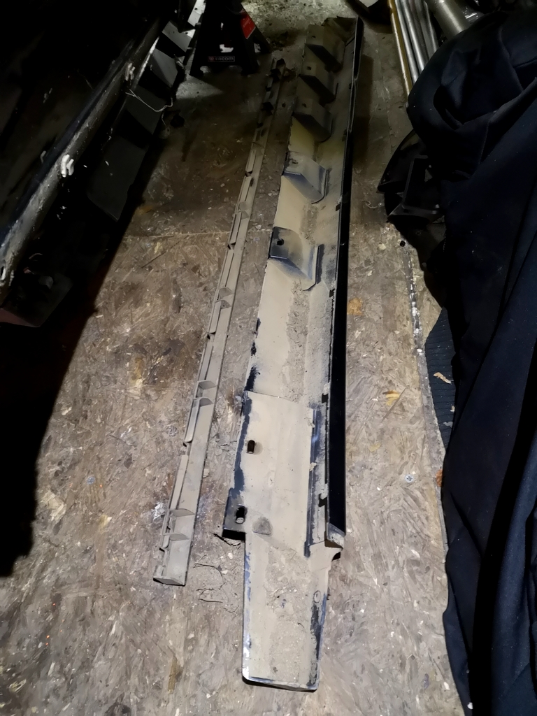

Démontage de la stab, démontage de ses biellettes, et là qu'est se que je découvre:
La stab à été tronçonner à chaque extrémité pour certainement retirer les anciennes biellettes hs [icon_rolleyes.gif]
N'importe quoi [icon_rolleyes.gif]
Et allez, encore, ont y va.... a chaque fois je touche/ démonte un truc de cette poubelle
ya toujours des merdes, photos :
Encore autre chose,
l’espèce de goudron/anti-gravillon qui à été mis partout, notamment sur la stab, pourquoi ?
Aucunes idées.
C'est du badigeonnage inutile et dégueulasse :ouin:
Je vous raconte pas la difficulté pour retirer cette patte, la quantité de produit utilisé, et se que je respire...
Et le coup de grâce sur cette stab avant pour finir (je craint pour celle du TAR ^^)
Le coup de bombe de peinture pourquoi ?
Aucunes idées, ou certainement le coup de bombe sur la ligne ou un pare chaleur, sans protéger le reste,
du coup il en à mis partout en dessous... [icon_rolleyes.gif]
[icon_rolleyes.gif] [icon_rolleyes.gif]

Bas de caisse droit passager en TBE, un miracle...
Plein de glaise donc passage au karcher obliger.
Le gauche est idem.

> De la colle carrosserie de liaison d’éléments métalliques doit avoir un résistance à l'étirement
ou l'arrachement par cm3 très élever en kg ou force X.
Ici, c'est même pas noté cette indice au verso....
donc cette une colle/mastique de merde, au faux marketing pour leur rapporté du fric et
trompé les acheteurs.
Comme les fameux mastic que vous mettez sur le placo et genre sa tient une étagère charger.... :dentier:
Je vois cela depuis les années en supermarché = c'est de la merde, c'est de l'escroquerie ça tient rien.
