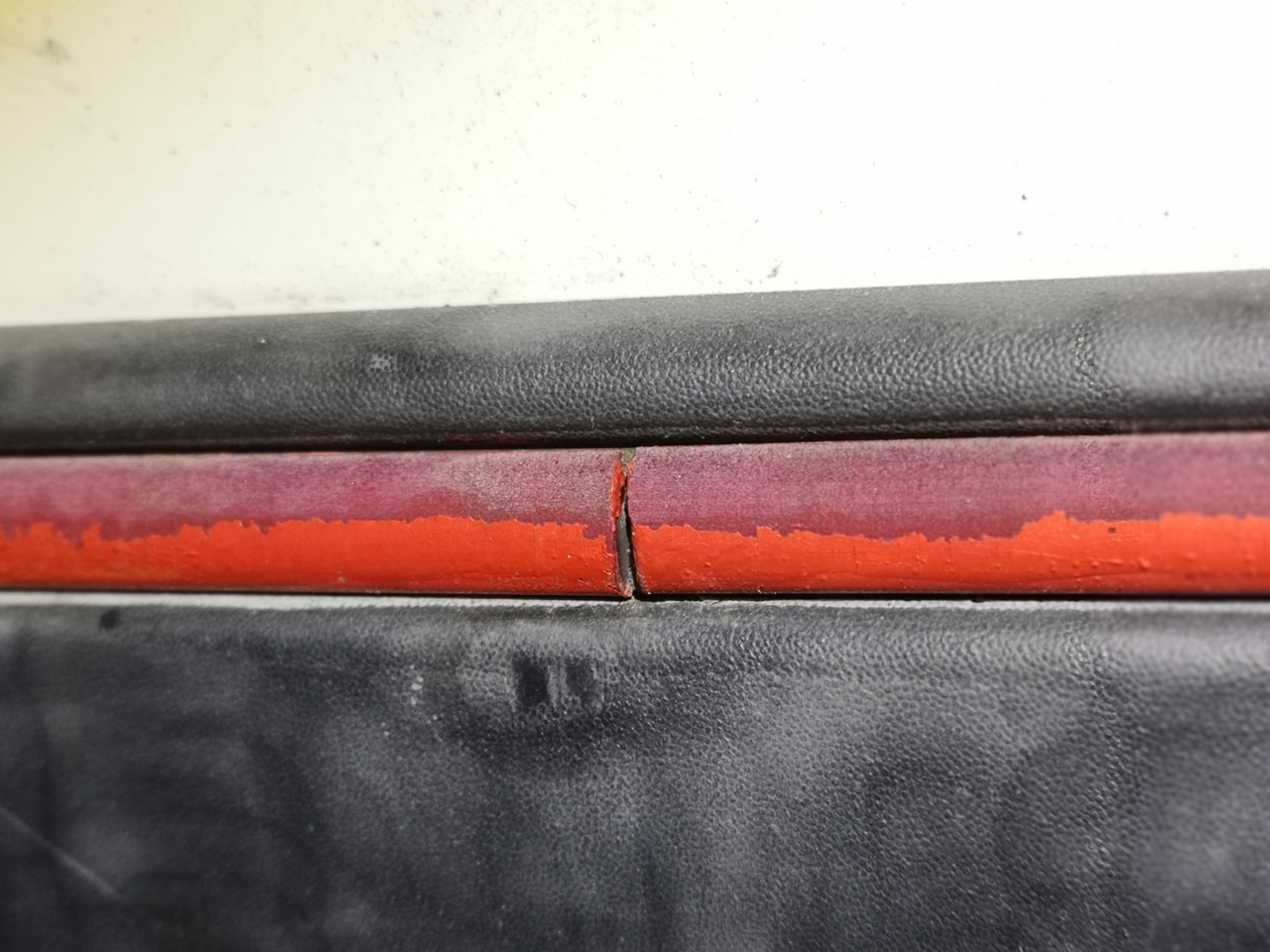

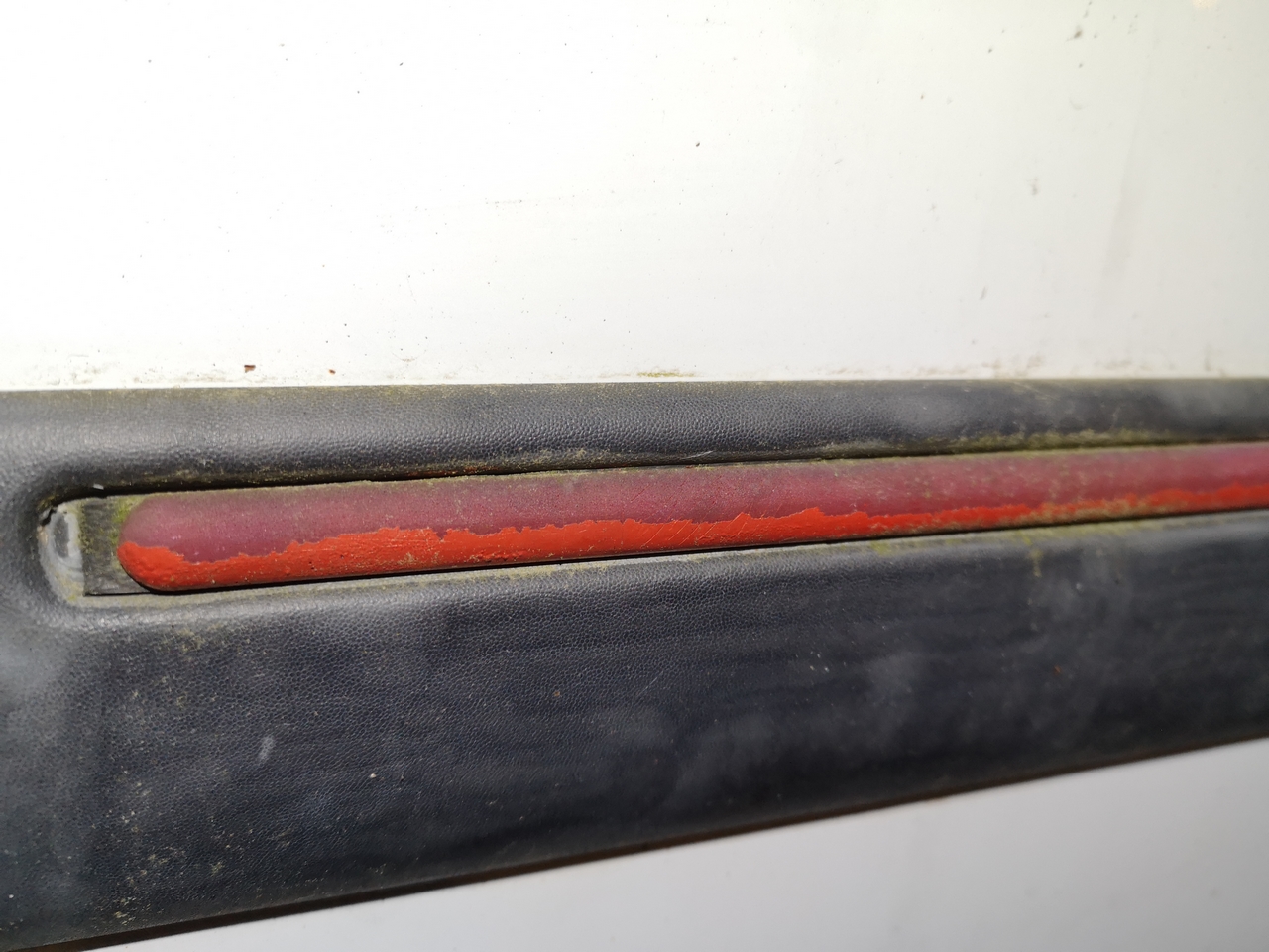

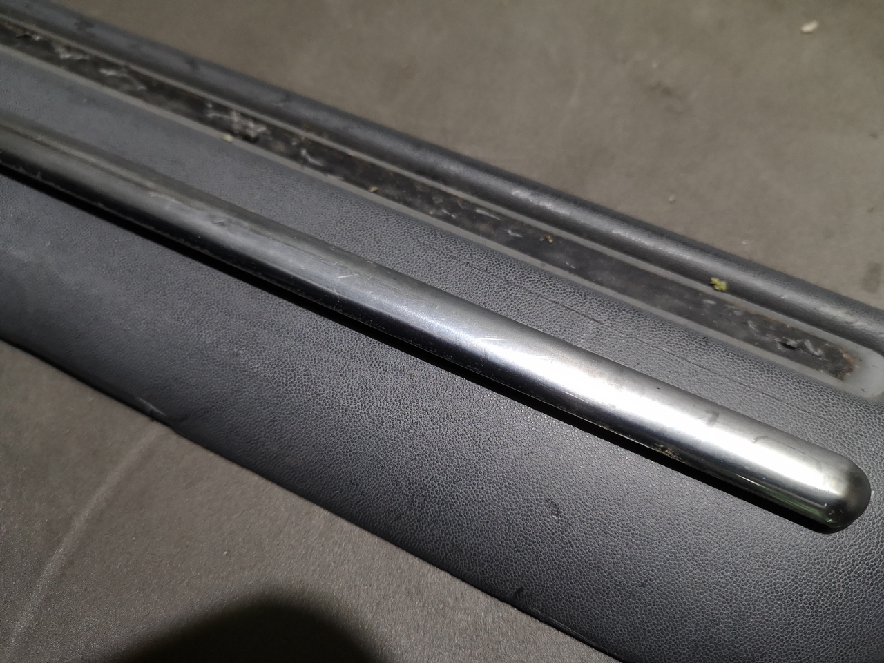

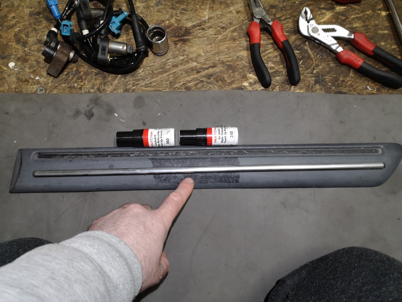

Je suis en train de changer les rails rouges de mes baguettes de portière G/D et d'aile arrière G/D de XS.
Je vais mettre de nouveau rails quasi neuf, qui sont peint "chromé" d'origine psa dont je vais retiré cette couleur, au papier à poncé très fin, puis je vais les repeindre en rouge et les coller au double face BESA spécial baguette de portière.
Je met tout cela en photo bientôt, c'est en cour.

En cour aussi, la peinture de mes nouveaux "liseret" de baguette.
En partant comme j'avais dis précédemment de liseret quasi neuf.
Voyez en photo :
IMG_20260322_012120.jpg [ 859.26 Kio | Vu 2 fois ]
IMG_20260322_012140.jpg [ 888.32 Kio | Vu 2 fois ]
IMG_20260322_012146.jpg [ 911.07 Kio | Vu 2 fois ]
Ils vont donc passer en rouge après un ponçage minutieux au très fin.
Les nouveaux liseret vont remplacer mes anciens d'origine usine qui tombent en ruine,
le plastique se détache carrément, voyez :
