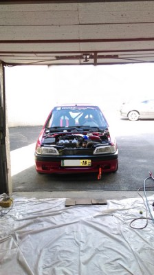

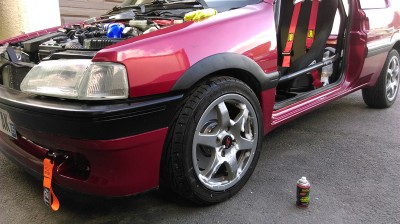

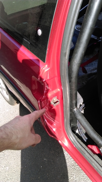

suite,
montage feux,cligno
(sa passe tout juste avec la boite a air)
montage crochet de fermeture porte
nettoyage jante

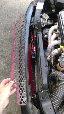

jvai devoir deplacer,monté en hauteur le radia dhuile si je veut mettre la grille/calandre du pc av

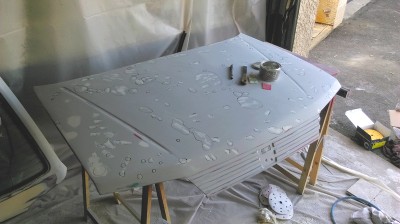

> reprise du ponçage du coffre partis mastic
et du capot (apret a ponçé) , photo
IMAG2711.jpg [ 304.49 Kio | Vu 2553 fois ]
IMAG2709.jpg [ 343.42 Kio | Vu 2553 fois ]
IMAG2704.jpg [ 230.75 Kio | Vu 2553 fois ]
IMAG2708.jpg [ 205.25 Kio | Vu 2553 fois ]
IMAG2707.jpg [ 181.27 Kio | Vu 2553 fois ]

Ca avance bien par ici :kakashi:
Juste un petit bémol pour les jantes,mais chacun des goûts!elles sont en 15 pouces?

Moi qui suit pas fan des Rouges lucifer, je trouve que la tienne en jette grave ! xD :bien: :loving:
Par contre le troue dans la calandre j'ai pas tout compris... ? 0.o
Pour l’accessibilité à l'air ?? :bbah:

merci c'est cool :jap:
le trou dans la calandre c'est a la base pour une grosse boite a air fibre type kit car ou maison,
un passage pour la partie fibre pour aller chercher l'ai en force en entrée de calandre ;)
un boulot monstre :cagoule:
je vais peut etre passer sur des jante sparco asseto gara 15p (obligé en 15 pour freinage 283mm)

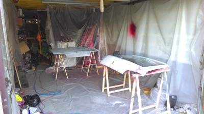

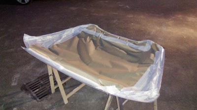

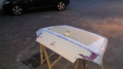

suite,
ponçage capot ok
bouchage des petit trou ok
re ponçage du capot ok
ponçage coffre finit
coffre protégè
coffre et capot prêt a être apprêté
