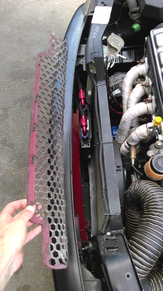

suite,
montage feux,cligno
(sa passe tout juste avec la boite a air)
montage crochet de fermeture porte
nettoyage jante
jvai devoir deplacer,monté en hauteur le radia dhuile si je veut mettre la grille/calandre du pc av
> reprise du ponçage du coffre partis mastic
et du capot (apret a ponçé) , photo

Moi qui suit pas fan des Rouges lucifer, je trouve que la tienne en jette grave ! xD :bien: :loving:
Par contre le troue dans la calandre j'ai pas tout compris... ? 0.o
Pour l’accessibilité à l'air ?? :bbah:

merci c'est cool :jap:
le trou dans la calandre c'est a la base pour une grosse boite a air fibre type kit car ou maison,
un passage pour la partie fibre pour aller chercher l'ai en force en entrée de calandre ;)
un boulot monstre :cagoule:
