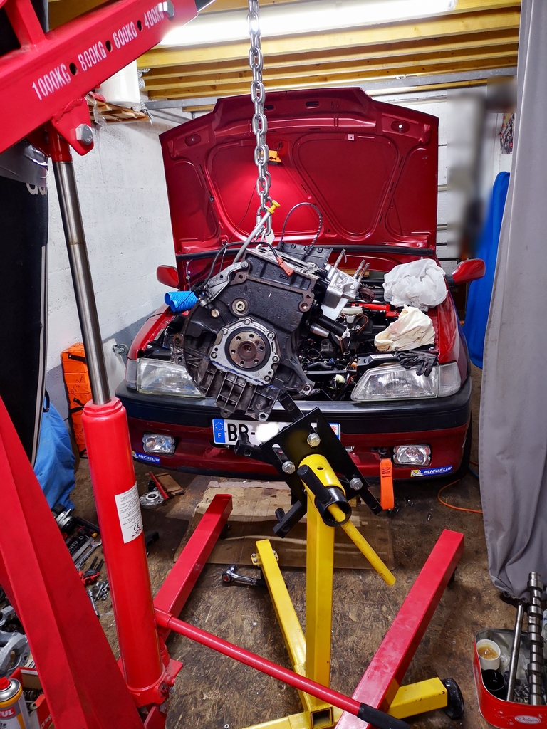

Suite xsi:
Le bas moteur Jp4 est sortis :
IMG_20191101_175835.jpg [ 1.1 Mio | Vu 4250 fois ]
IMG_20191101_182458.jpg [ 681.72 Kio | Vu 4250 fois ]
IMG_20191101_182508.jpg [ 1.04 Mio | Vu 4250 fois ]
IMG_20191101_182523.jpg [ 1.11 Mio | Vu 4250 fois ]
IMG_20191101_184907.jpg [ 749.75 Kio | Vu 4250 fois ]
Le bloc aura rouler que 20/30km pour des essaies/test dans la xsi :o|
Rien a signaler a la sortis, a part se que j'ai déjà dis précédemment ;)

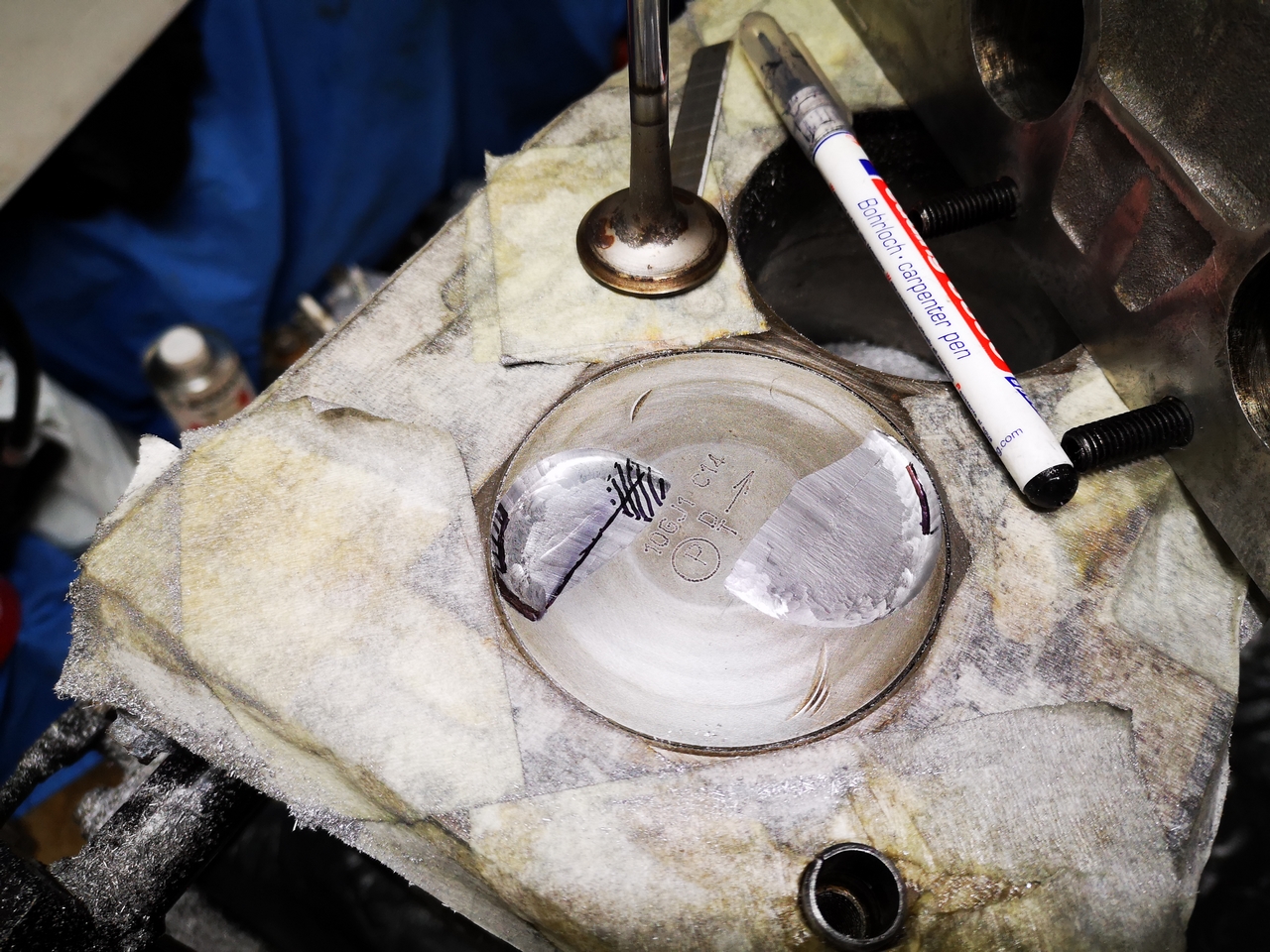

Je commence par l'admission, photos de l'ancienne empreinte avec la soupape dedans pour le traçage :
IMG_20191103_175247.jpg [ 836.6 Kio | Vu 4239 fois ]
IMG_20191103_175254.jpg [ 837.46 Kio | Vu 4239 fois ]
IMG_20191103_181547.jpg [ 797.83 Kio | Vu 4239 fois ]
IMG_20191103_181603.jpg [ 738.21 Kio | Vu 4239 fois ]
IMG_20191103_181612.jpg [ 480.51 Kio | Vu 4239 fois ]
IMG_20191103_181622.jpg [ 678.12 Kio | Vu 4239 fois ]

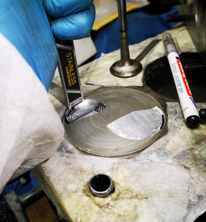

> La première empreinte de teste admission,sa donne sa :
IMG_20191103_190613.jpg [ 647.2 Kio | Vu 4239 fois ]
IMG_20191103_190626.jpg [ 539.28 Kio | Vu 4239 fois ]
IMG_20191103_190630.jpg [ 533.2 Kio | Vu 4239 fois ]

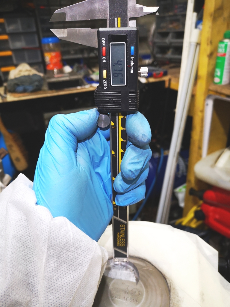

Au plus profond il y a 4.75mm de creux [icon_twisted.gif]
IMG_20191103_190802.jpg [ 552.39 Kio | Vu 4239 fois ]
IMG_20191103_190811.jpg [ 505.23 Kio | Vu 4239 fois ]

1,5 mm tu as de garde et d'origine c'est de combien?
 Sujet du message: Re: [PF47]xsi l6 ~ empreinte soupape piston admission
MessagePosté: Lundi 04 Novembre 2019 17:17
Messages: 5105
La dernière empreinte d'admission que jai fait, oui j'ai 1mm /1.5mm de garde (marge)
D'origine pour xsi 1.6l en aac 250°+/-, et très peu de rfe/aoa, ya normalement dans les 2.5mm/3mm
( selon jdc et type de piston) de marge sans empreinte, Large [icon_lol.gif]
Tu veut te monté un 8S ?? [icon_razz.gif]
Imaginons qu'il y a 3mm d'origine,
- 0.8mm avec le jdc fin en 0.6 (en partant de 1.4mm)
- 2.5mm de surfaçage
- 3.15 de croisement (a soustraire le croisement d'origine, qui doit peut être dans les 0.5mm en
aoa, rfe nul voir négatif)
= 6.45mm , 6.45mm-3mm=3.45mm d'empreinte (sans marge)
J'ai 4.75mm d'empreinte en profondeur et j'ai mesure 1mm voir 1.5mm par endroit de marge
a la patafix distri/soupape monté tester,
donc je suis OK .
et sa colle a peut prêt a ma réponse de 2.5/3mm de marge d'origine (sans empreinte)

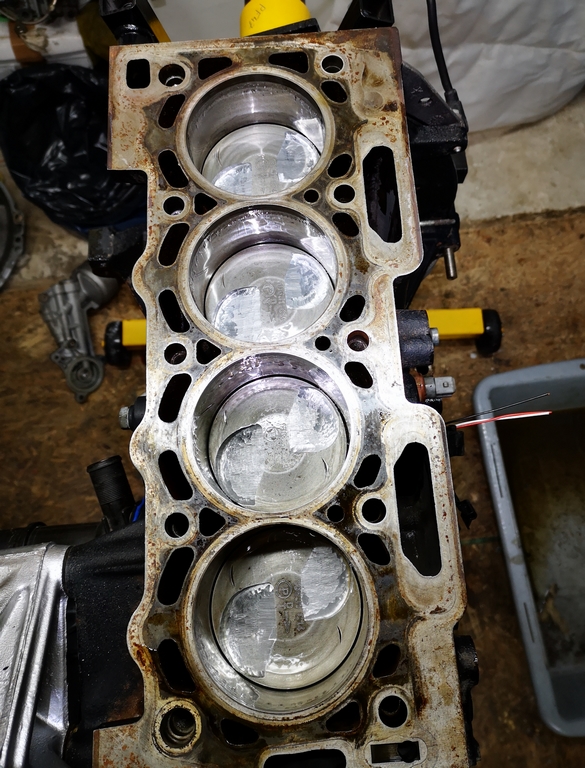

Suite XSI, j'ouvre le bloc jp4 hybride :
Nettoyage de la crépine et du carter d'huile plein de "nutella" (humidité,dépôt de l’huile/dépôt de la fonte/résidu = nutela [icon_neutral.gif]
IMG_20191111_091022.jpg [ 1.04 Mio | Vu 4208 fois ]
Quelques dépôt d'usinage,et de patte a joint :jesors:
IMG_20191111_091040.jpg [ 978.4 Kio | Vu 4208 fois ]
C'est propre :banane:
IMG_20191111_091514.jpg [ 1013.48 Kio | Vu 4208 fois ]

Allez place aux photos des empreintes :
IMG_20191116_203015.jpg [ 707.54 Kio | Vu 4179 fois ]
IMG_20191116_203055.jpg [ 456.83 Kio | Vu 4179 fois ]
IMG_20191116_203113.jpg [ 588.14 Kio | Vu 4179 fois ]
IMG_20191116_203125.jpg [ 652.93 Kio | Vu 4179 fois ]

Oui il y a la technique de la culasse user et de la soupape avec tampon à poncer ou la technique de la culasse coupé pour laisser apparaitre
La chambre.
Bon la j’ai fait comme sa tout va bien, j’ai de la marge partout,j'ai se que je voulais,
la seul chose qui m’inquiète quand a la fiabilité du bloc c'est les empreintes admission,
avec 4.75/85mm de profondeur a leurs piques, avec un gros RV de 12.5 j'ai peur de les fissurés,que la fissure
atteigne la gorge du segments coupe feux :cagoule:
A essayer ya pas le choix

Et le bloc sera en attente des prochaines évolutions car je re-bascule sur la XS
