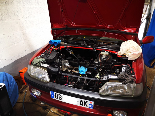

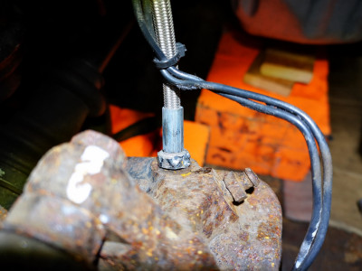

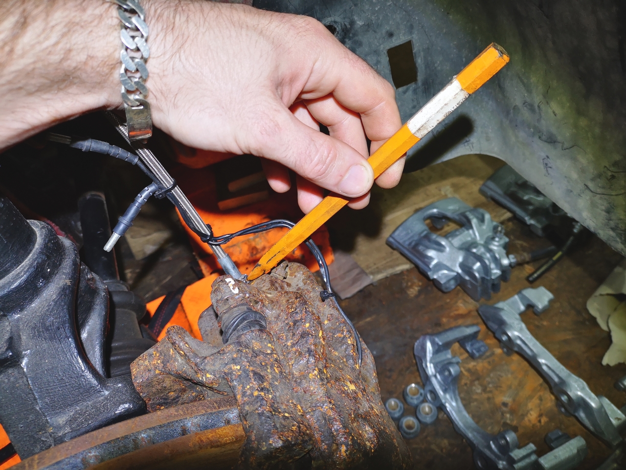

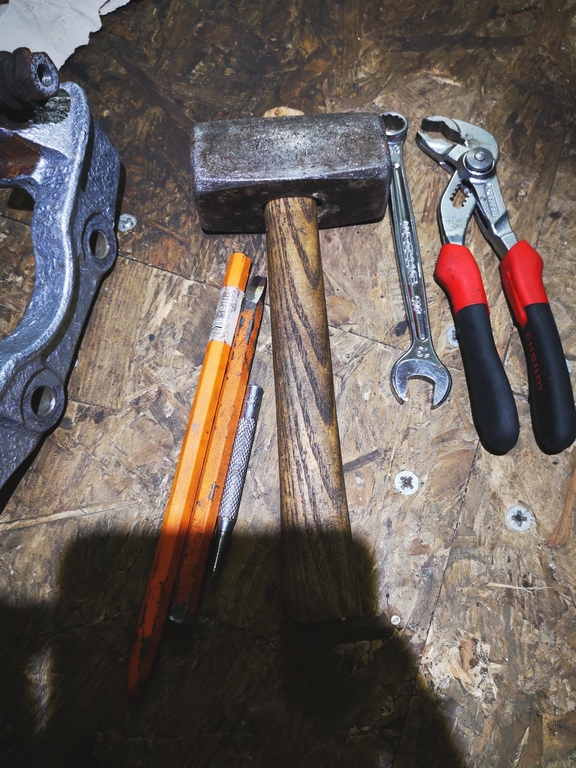

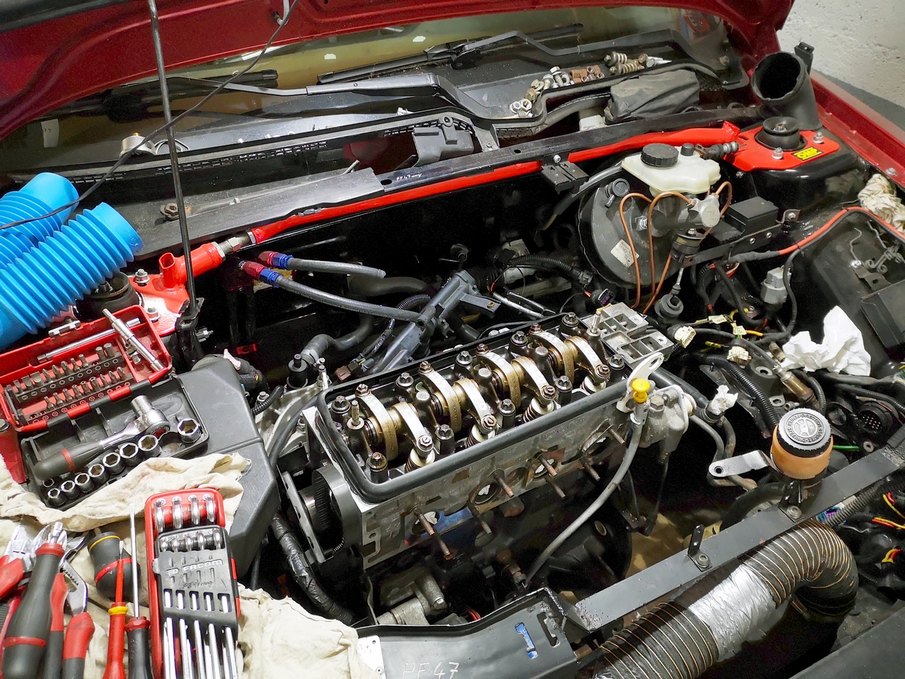

Suite xsi,

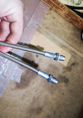

J'ai réussi a desserré la durite de frein,
pointeau/masse
IMG_20190721_215258.jpg [ 484.63 Kio | Vu 1955 fois ]
IMG_20190721_215211.jpg [ 973.56 Kio | Vu 1955 fois ]
IMG_20190721_215230.jpg [ 715.42 Kio | Vu 1955 fois ]
j'ai "refait" les têtes, du coup c'est plus du 13 mais du 12 maintenant seul solution
pour retrouver quelques chose de propre,sans avoir a les ouvrir et a changer les têtes,
se qui les aurait raccourcit encore plus déjà qu'il leurs manquent 5/6cm
IMG_20190722_002411.jpg [ 488.71 Kio | Vu 1955 fois ]
Allez je re-bascule sur le poste de la XS :hehe:

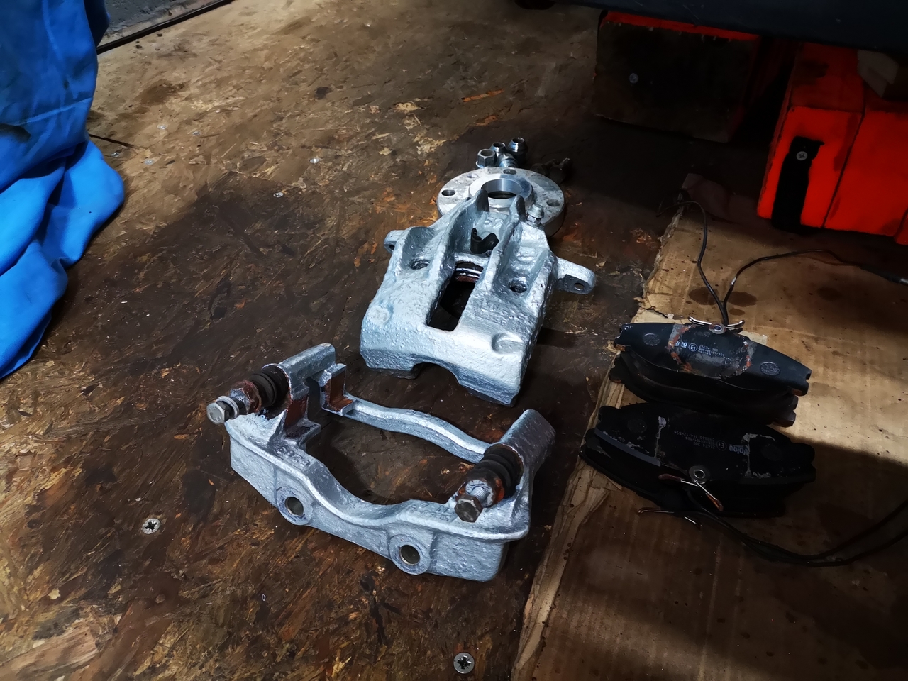

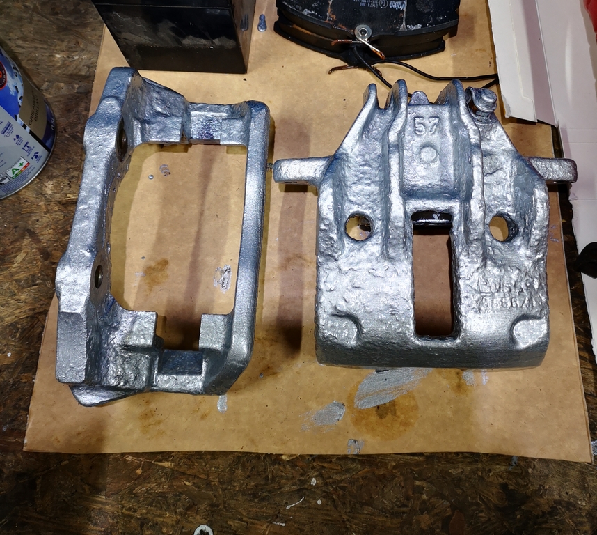

Maj lundi 22/07,

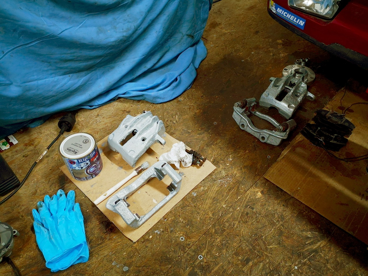

peinture étrier 283 V2, en cour , sa sèche :)
je sais pas si je l'ai conserverai par la suite, car sa fait quand même gros du 283mm surtout sans ABS,
sa risque de souvent bloquer avec - de 900kg a freiner.
A suivre l'histoire selon le projet qui va suivre ;)
IMG_20190723_012253.jpg [ 640.99 Kio | Vu 1946 fois ]

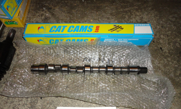

Hello,

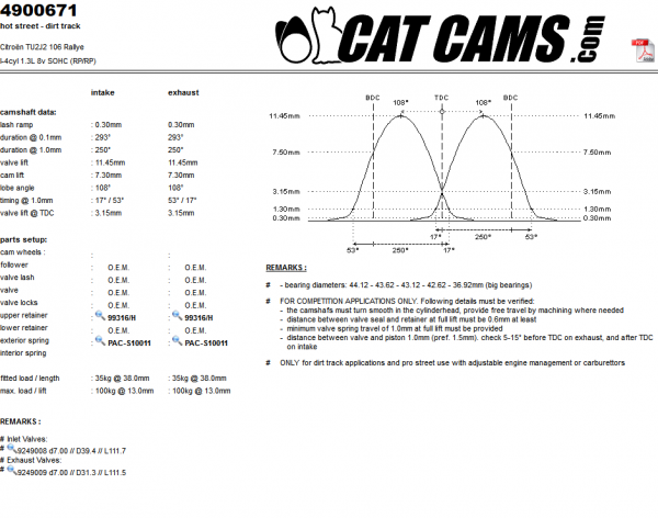

J'avais acheter en 2016 je crois, un AAC Cat cams,en mag 95,J'ai demander d'abord le plus gros
pour 8s xsi au vendeur,Problème de commande ou autre,j'ai jamais su vraiment,
il me commande un 300° en me disant """c'est le plus gros""" et """de toutes façon sur 8s
sa sert a rien tu sortira rien""" :cagoule: :dentier: il poursuit """déjà que les xsi d'origine sa sort
que dans les 85/90ch au mieux """ :dentier:
(ma xs : 234miles,94ch banc avec pleins de trucs usé,full stock,aac 230°,9.2 ou 9.6 de rv)
Bref, je lui fait confiance dans le fait que se soit le plus gros, résultat 2 ou 3 mois âpres ...
je le reçoit ok, et dans la notice ya marquer 293° (en photo)
[icon_arrow.gif] 1er problème: j'ai demander le plus gros qui en réalité chez cat-cams est le 4900674,voyez :
312°/312° - 273°/273° - 12.55mm / 12.55mm - 5.20mm/5.20mm - full race
[icon_arrow.gif] 2e problème: je me rend compte que c'est marquer 293°, je regarde sur le net, je voit 300°
Je me dit ok, catcams se sont trompé
le temps passe,2016/2017/2018... 2019 est la
[icon_arrow.gif] 3e problème: Aout 2019,donc en se moment,je consulte le
site de cat cams, et je me rend compte que sa a pas changer,c'est bien un 293°,idem que sur le site de Daluz a Nantes.
Je mesure alors avec mon comparo et je découvre que c'est bien un 293° a 0.01 sans J
Donc voila c'est cool (non enfaite j'ai les nerfs), encore une fois que des problèmes avec se mag, j'aurai du commander sur le net,
je doit déjà être au 10e prob avec eux, Donc ba voila 350€ et 3 mois d'attente a l’époque pour rien,
(Sur le net, je l'aurai payer 85€ moins chère chez pinauto, et j'aurai choisi le bon direct,
voyez ? : tjr faire les choses soit même ! c'est comme sa que l'on est jamais emmerder)
L'arbre va finir dans la blanche XS...je sent le coup venir a grand pas,vec son JP4 !
je re-prendrai l'arbre le plus gros pour la rouge
(ou pas si je passe en 16 kit-car dedans)
Si le bloc de la rouge part dans la xs, il me faudra un new bloc pour la rouge, financer
peut être par la vente du bloc de la xs complet déjà prêt, a suivre pour l'instant rien de sur, juste
des idées d'orientation des choses.
car vue ses faibles ouverture par rapport au temps d'ouverture sa le rend coupleux dans la
monté sans gros creux :)
11.45 (j'ai deja 11 sur la xs) et (3.15 contre 2 )culbu serrer sur la xs, c'est assez proche,
sa le rend assez rond et coupleux dans la prise de régime.
De toutes manière echap pas trop libérer sa aidera pour le couple.
A suivre ;)

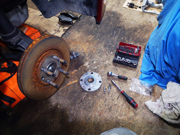

Suite xsi ,

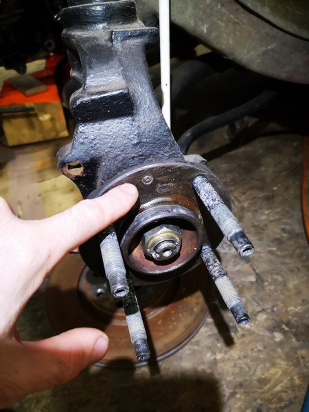

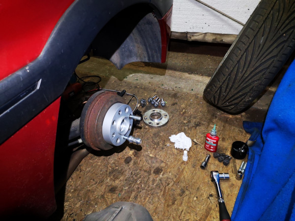

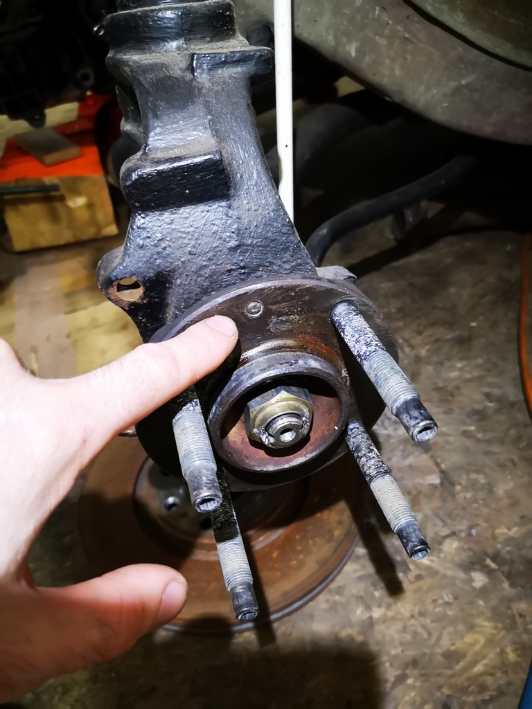

Alors j'ai enfin fini/régler l'histoire de mes goujons arr (problème du déport d’arrêt)
Sa donne sa :
IMG_20190908_234056.jpg [ 971.22 Kio | Vu 1921 fois ]
IMG_20190909_004056.jpg [ 517.19 Kio | Vu 1921 fois ]

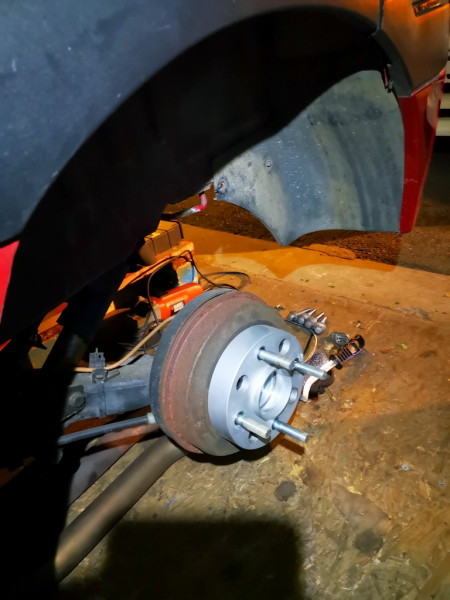

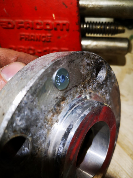

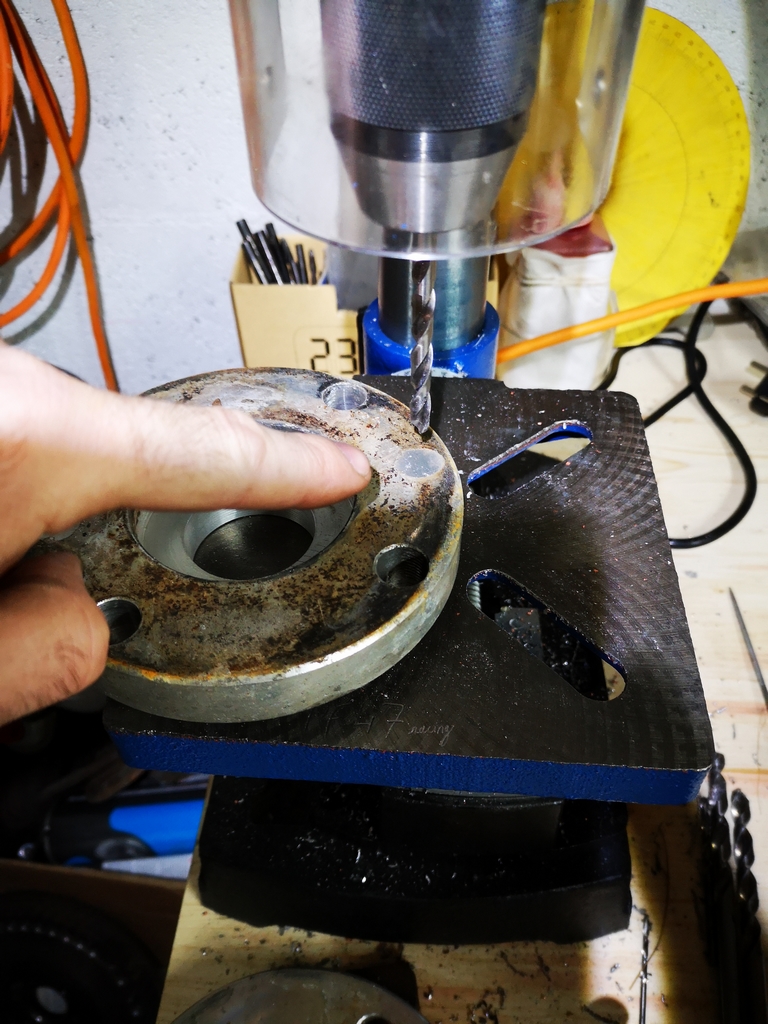

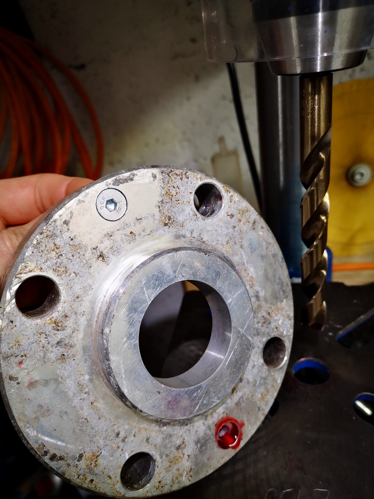

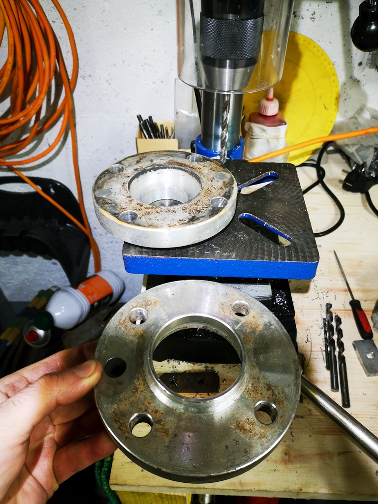

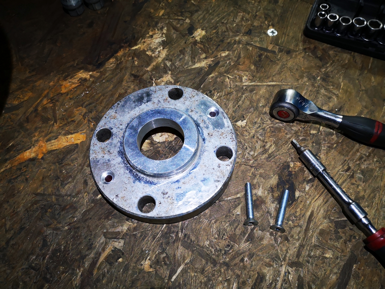

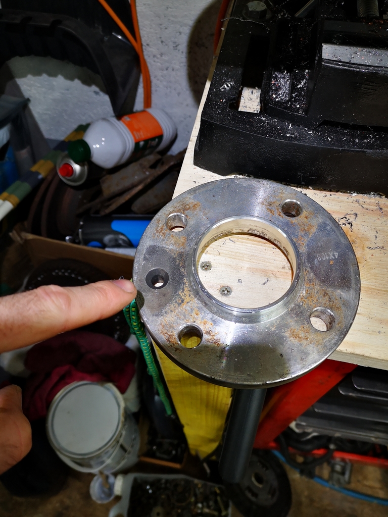

Ensuite, les deux cale avant en 2cm, j'avais toujours remarquer ne pas avoir le trou pour la vis de centrage,
si je peut appeler cela comme sa, qui vient donc guider/centrer le disque, et permet aux cales aussi de
rester en places ! important car quand tout tombent quand tu retire la roue sa te fait bien chier :lolbis:
Normalement le centre des cales est un peu serrer en cote pour cela justement.
Pas ceux-ci, donc j'ai utiliser d'autre que j'ai ( les 1.6cm de la xs) pour faire 2 troues sur chaque cales,
en diam6, avec en haut un usinage (je sais plus le terme d'usage) pour recevoir la tête, en diam
12 !
Sa donne sa :
IMG_20190908_234134.jpg [ 705.14 Kio | Vu 1921 fois ]
IMG_20190908_234147.jpg [ 597.78 Kio | Vu 1921 fois ]
IMG_20190908_234151.jpg [ 590.57 Kio | Vu 1921 fois ]
"l'usinage" pour recevoir la tête sa donne sa en 11mm (j’ai plus de 12... a acheter)
Du coup ba sa rentre pas, a suivre sous peu ( maj ) :
IMG_20190909_011105.jpg [ 569.82 Kio | Vu 1921 fois ]
IMG_20190909_011059.jpg [ 512.17 Kio | Vu 1921 fois ]
IMG_20190909_011054.jpg [ 538.04 Kio | Vu 1921 fois ]

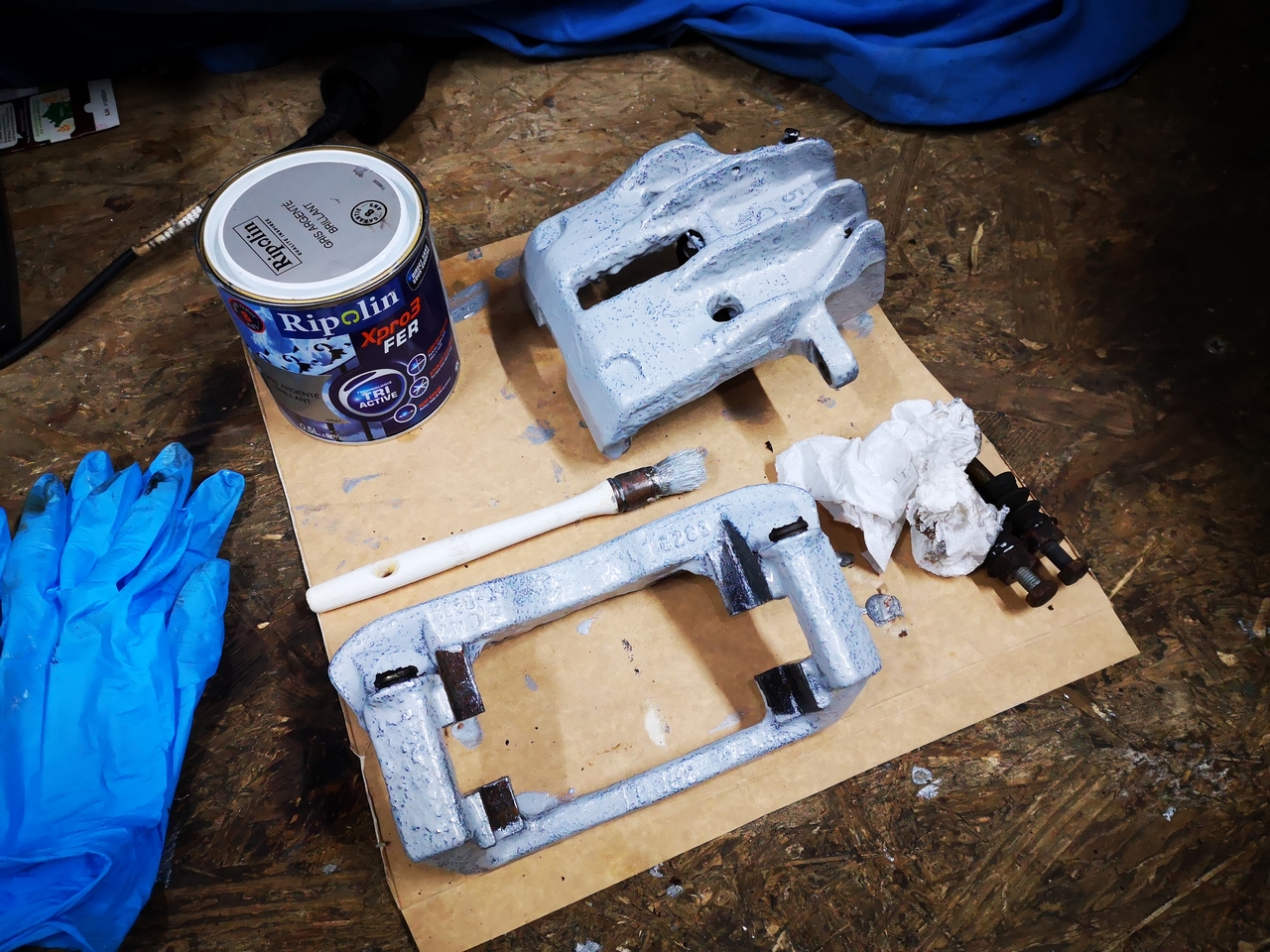

Je reviens aussi sur la peinture des étriers de frein en 283mm de la 306 s16,
j'ai continuer les couches de peintures dessus, je suis a la 3e couche et sa va s’arrêter la,
Pour le moment,de se que j'ai pus voire sur la XS, je suis content de la tenue.
(2e couche en photo seulement, et que une sur le coté droit passager - mise a
jour photo a suivre pour les 3 couches)
IMG_20190909_053520.jpg [ 1.14 Mio | Vu 1921 fois ]
IMG_20190909_053526.jpg [ 1.03 Mio | Vu 1921 fois ]
IMG_20190909_053536.jpg [ 873.14 Kio | Vu 1921 fois ]

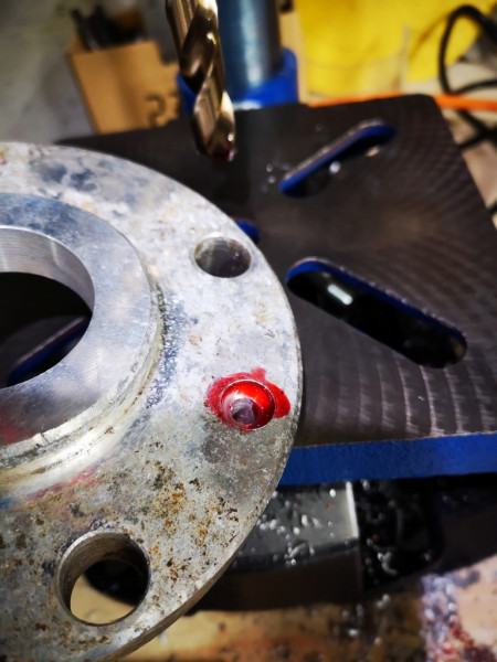

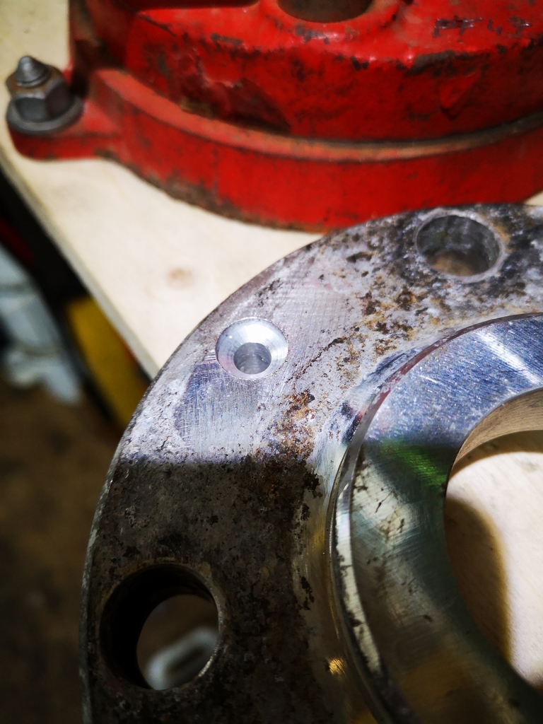

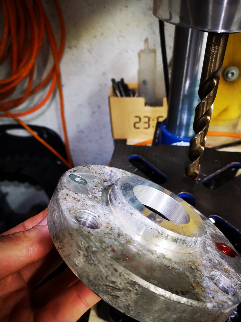

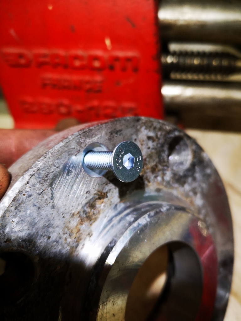

La suite des cales sa donne sa:

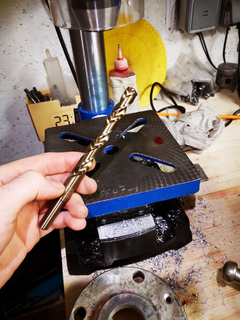

le gros foret a 15€ est arriver, j'ai pus faire le gros chanfrein, la tête de vis rentre bien, photo:
IMG_20190912_060207.jpg [ 666.51 Kio | Vu 1967 fois ]
IMG_20190912_060606.jpg [ 563.29 Kio | Vu 1967 fois ]
IMG_20190912_060553.jpg [ 574.75 Kio | Vu 1967 fois ]
IMG_20190912_060601.jpg [ 560.13 Kio | Vu 1967 fois ]
IMG_20190912_061403.jpg [ 1.12 Mio | Vu 1967 fois ]
IMG_20190912_061413.jpg [ 1.18 Mio | Vu 1967 fois ]

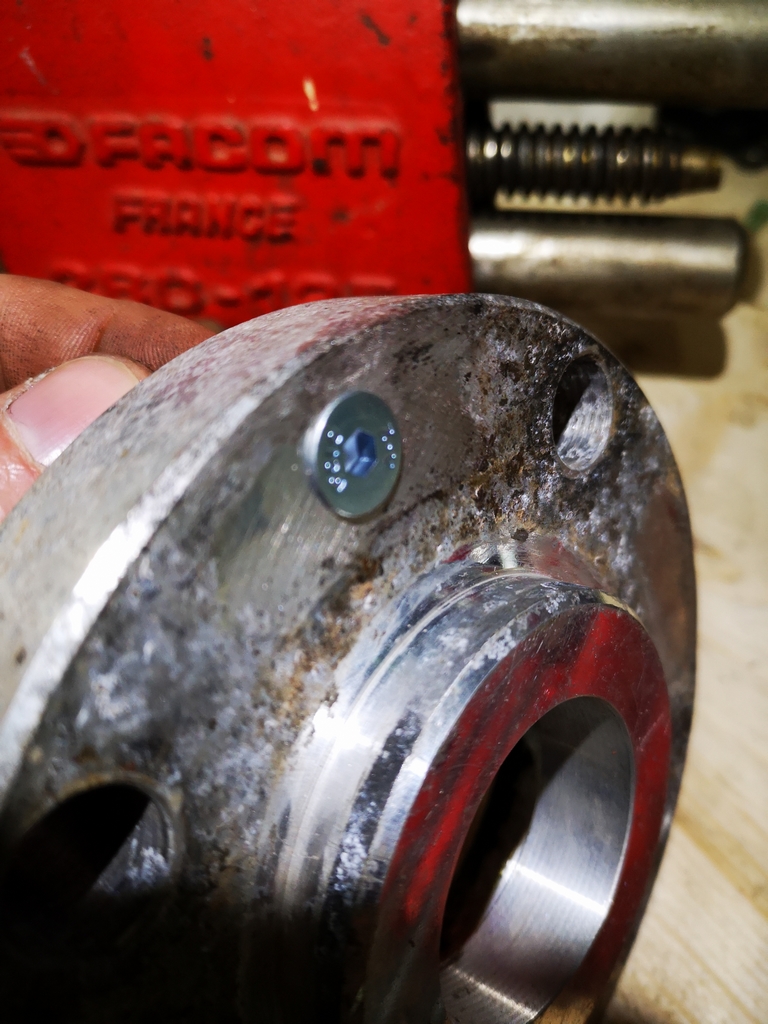

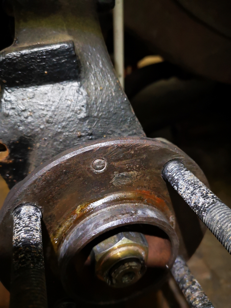

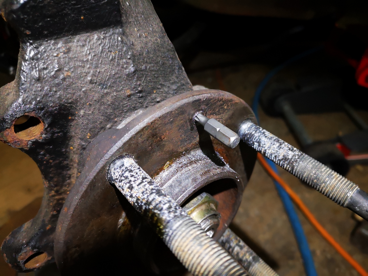

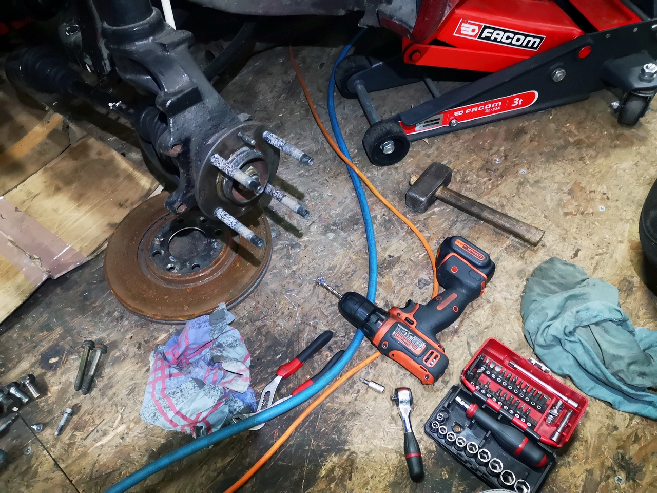

J'ai depuis achat, tjr eu une vis casser dans le moyeux, c'est le moment de la sortir !
non sans mal, même percer avec une tête torx en force dedans, elle se dévisse pas....
IMG_20190912_063441.jpg [ 528.38 Kio | Vu 1967 fois ]
IMG_20190912_063446.jpg [ 545.7 Kio | Vu 1967 fois ]
IMG_20190912_065225.jpg [ 1.13 Mio | Vu 1967 fois ]
IMG_20190912_065231.jpg [ 878.67 Kio | Vu 1967 fois ]
Rien a faire sa sort pas, je vais devoirs sortir la tête fraise diamanté et l'attaquer directement...
le truc qui prend 1h, il faudra probablement que je refasse le filetage derrière ou
un perçage plus gros pour mettre un insert fileter helicoïl... le truc qui prend
encore 1h,proprement, a suivre.

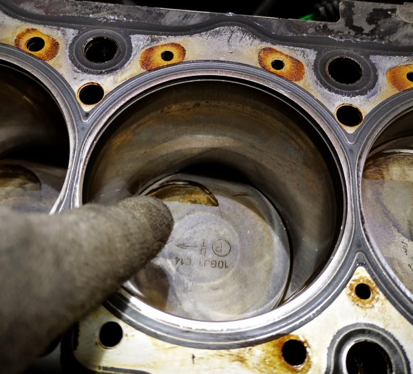

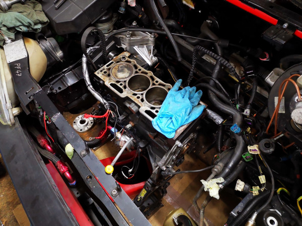

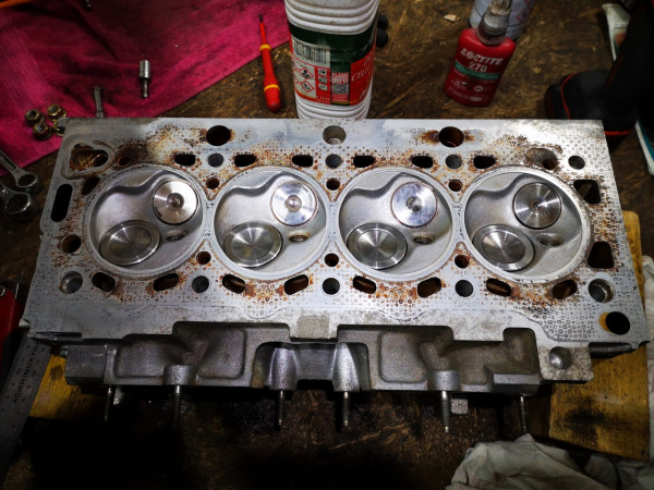

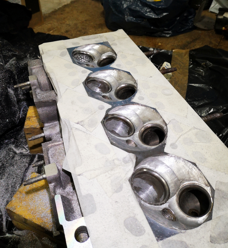

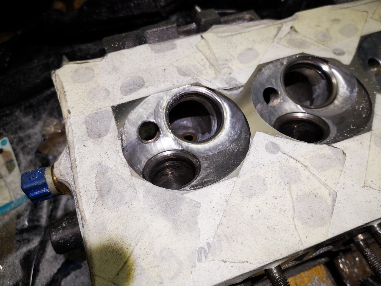

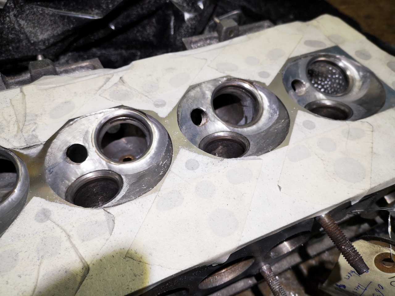

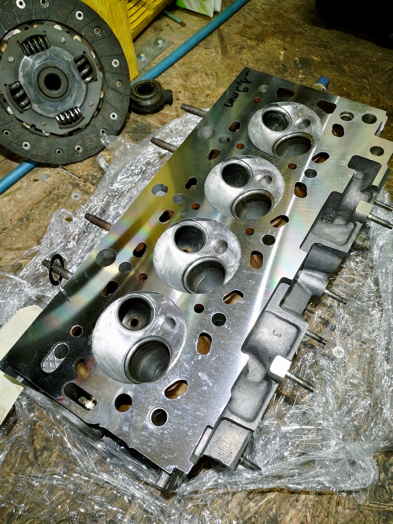

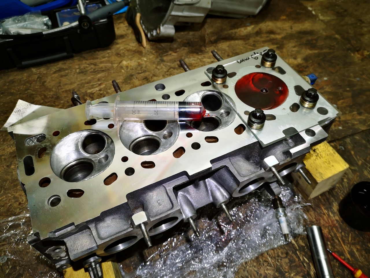

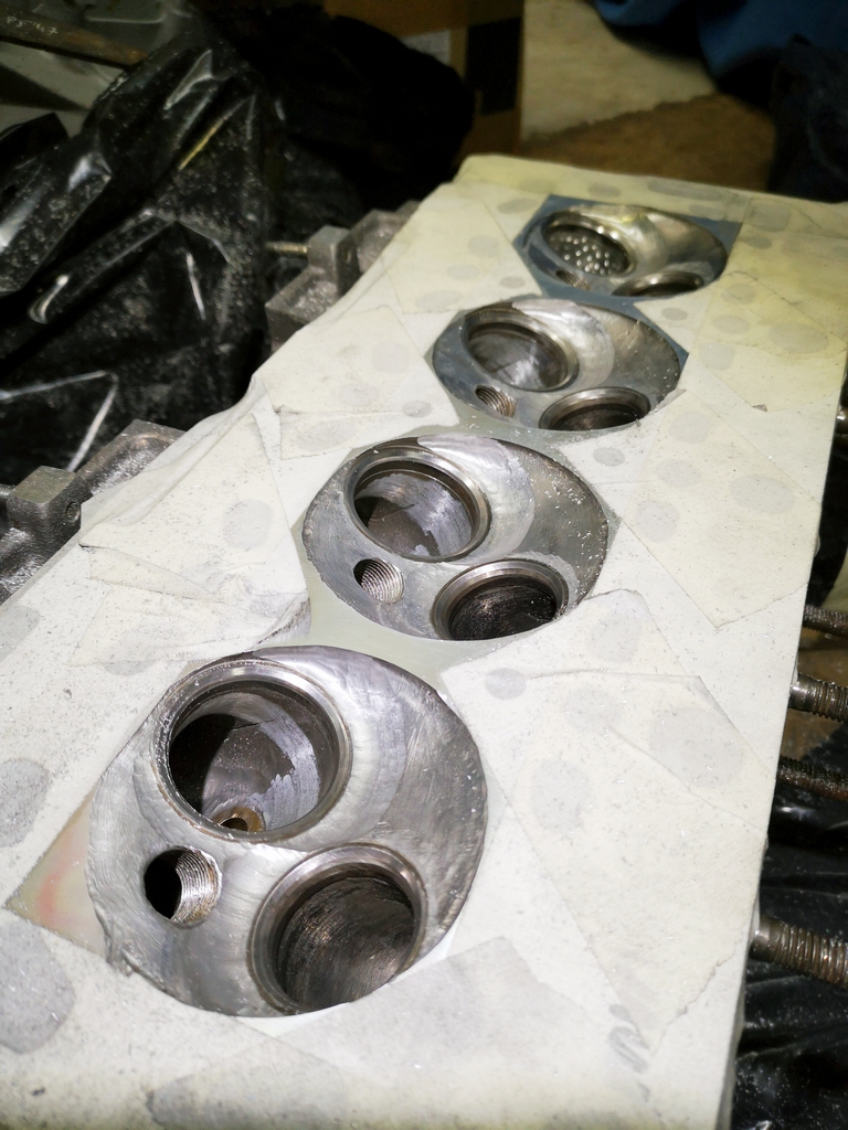

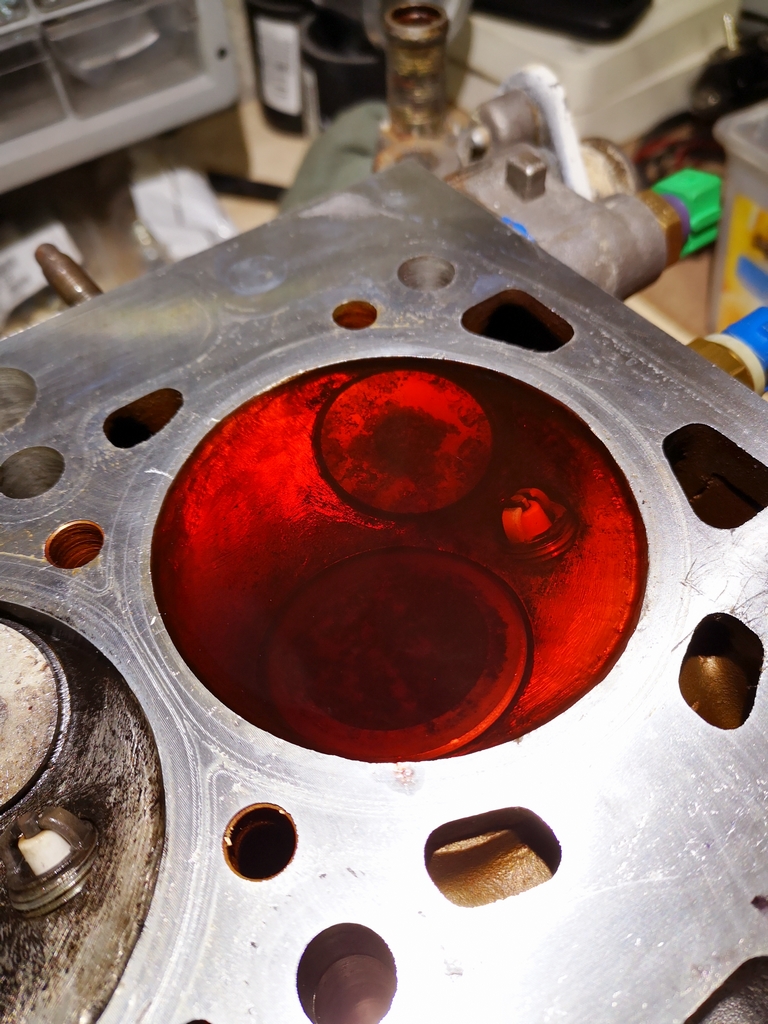

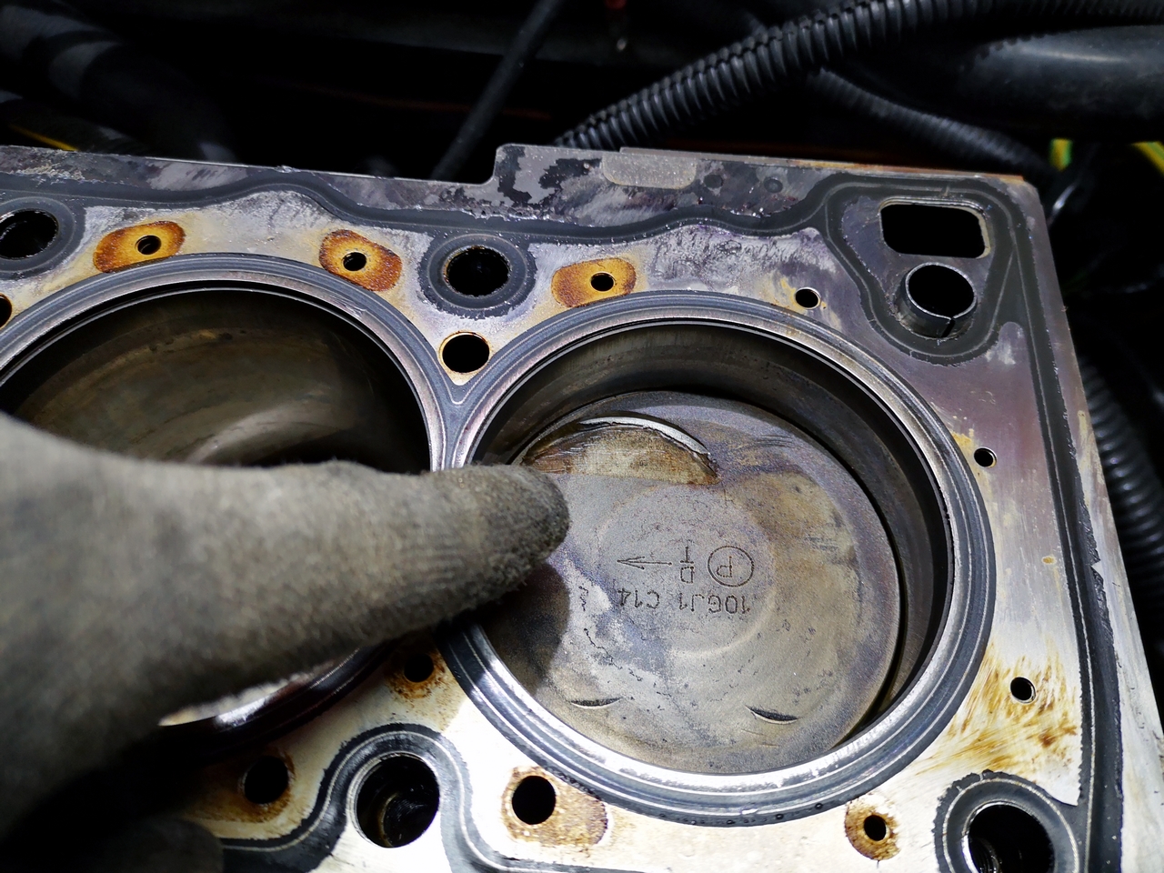

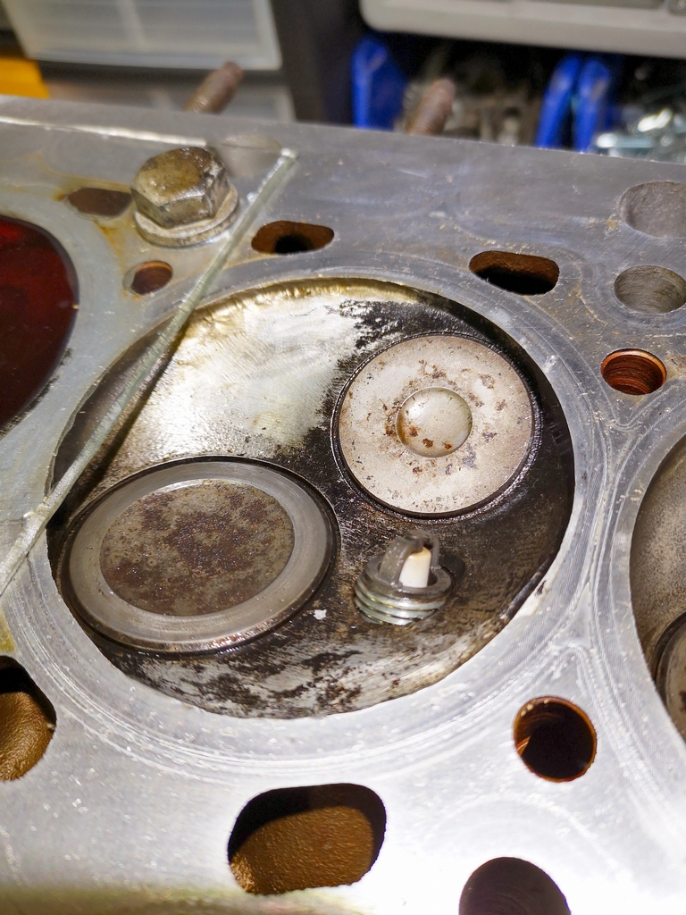

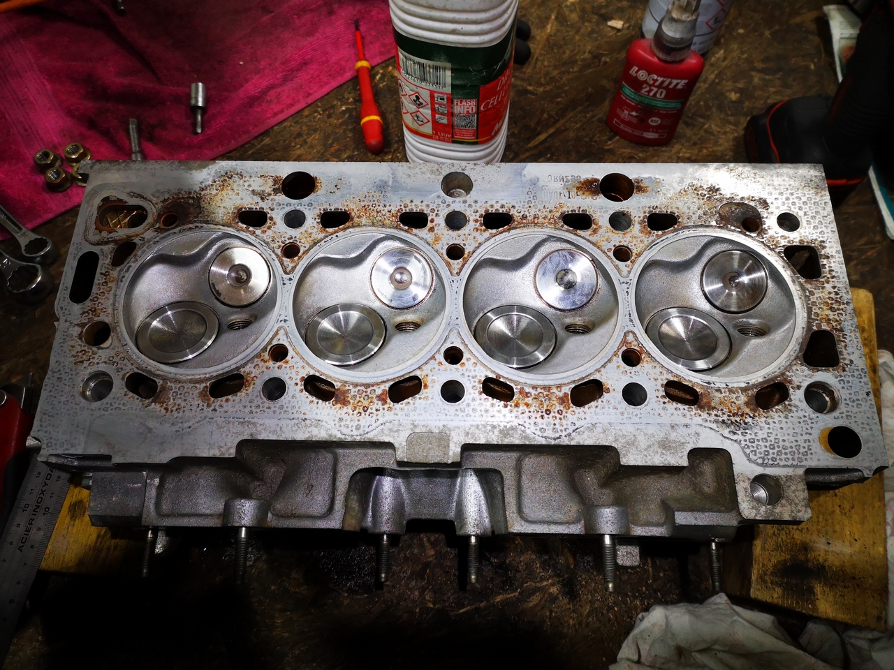

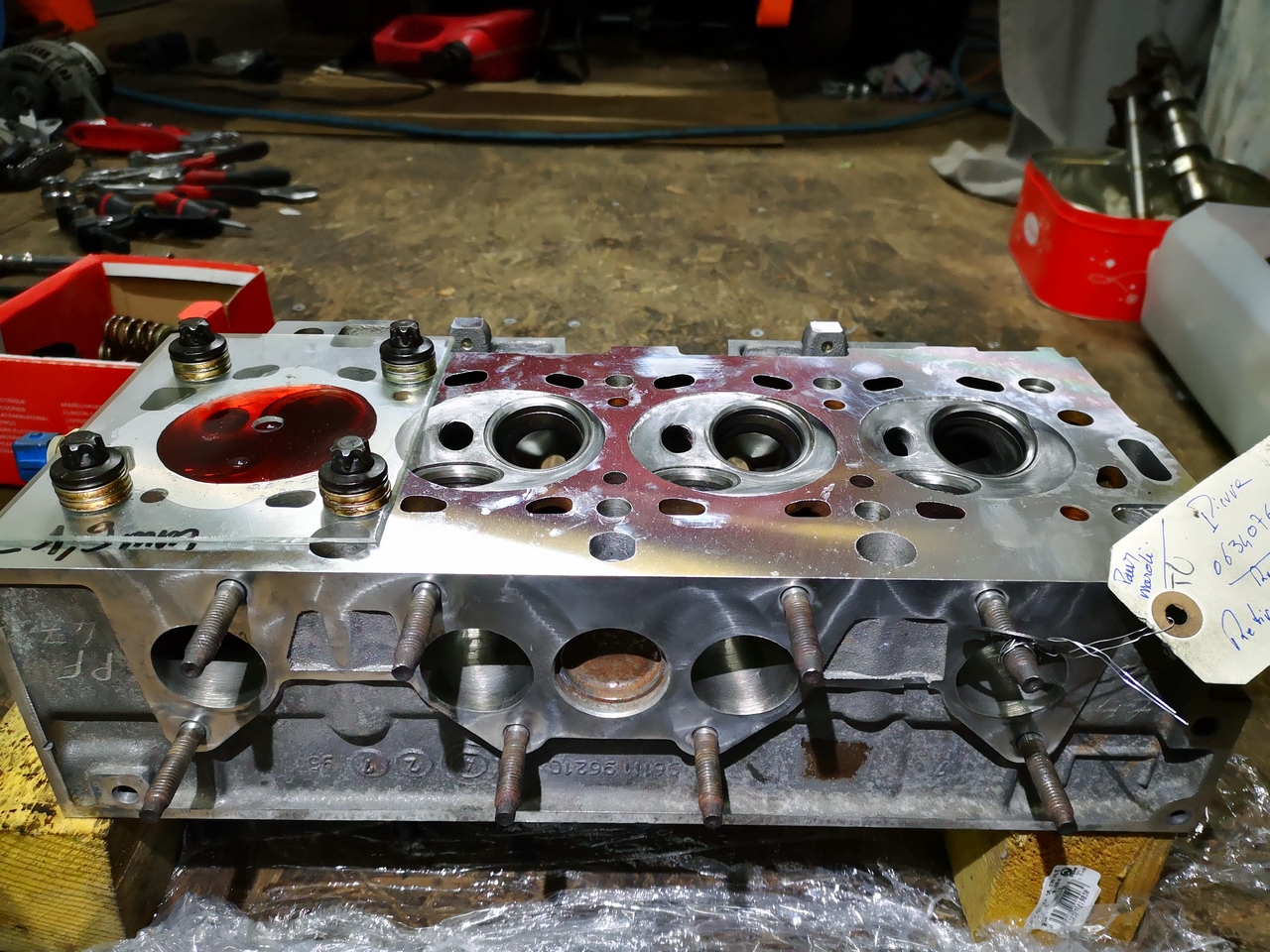

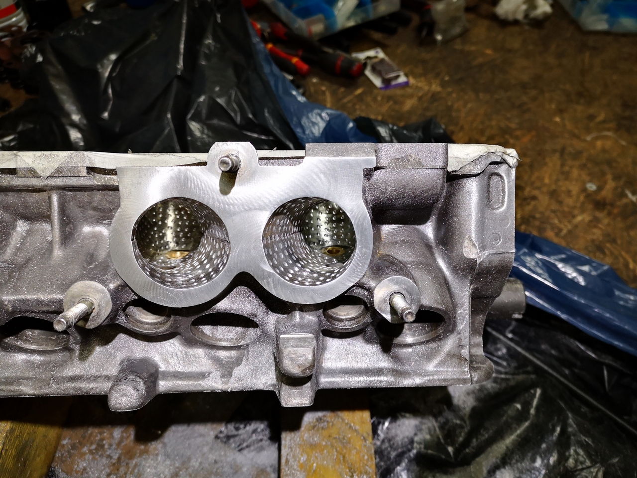

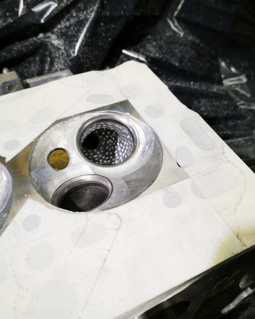

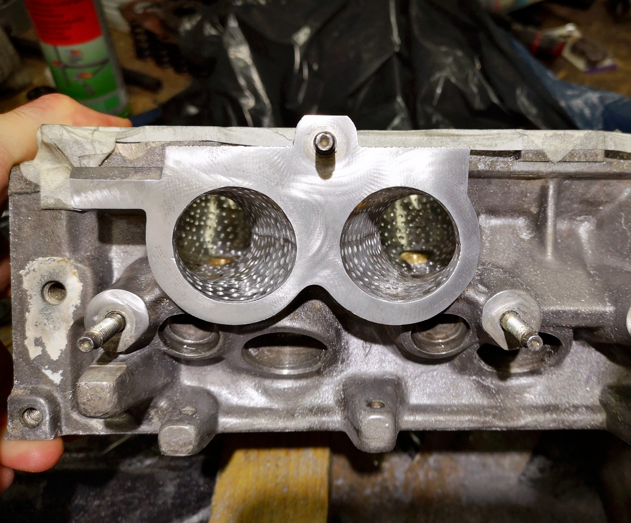

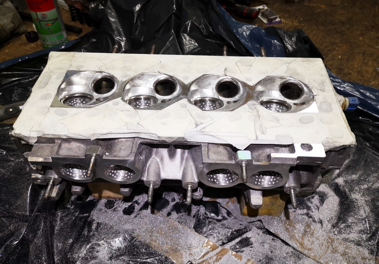

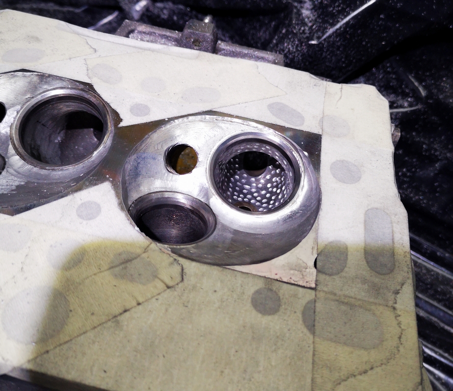

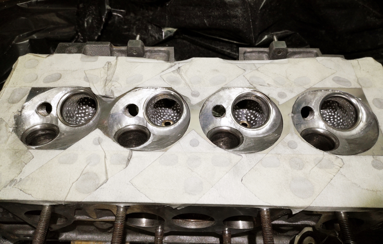

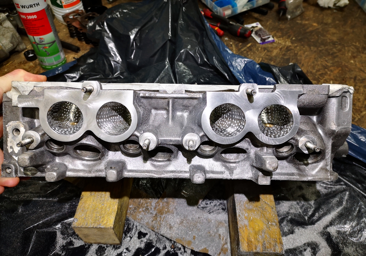

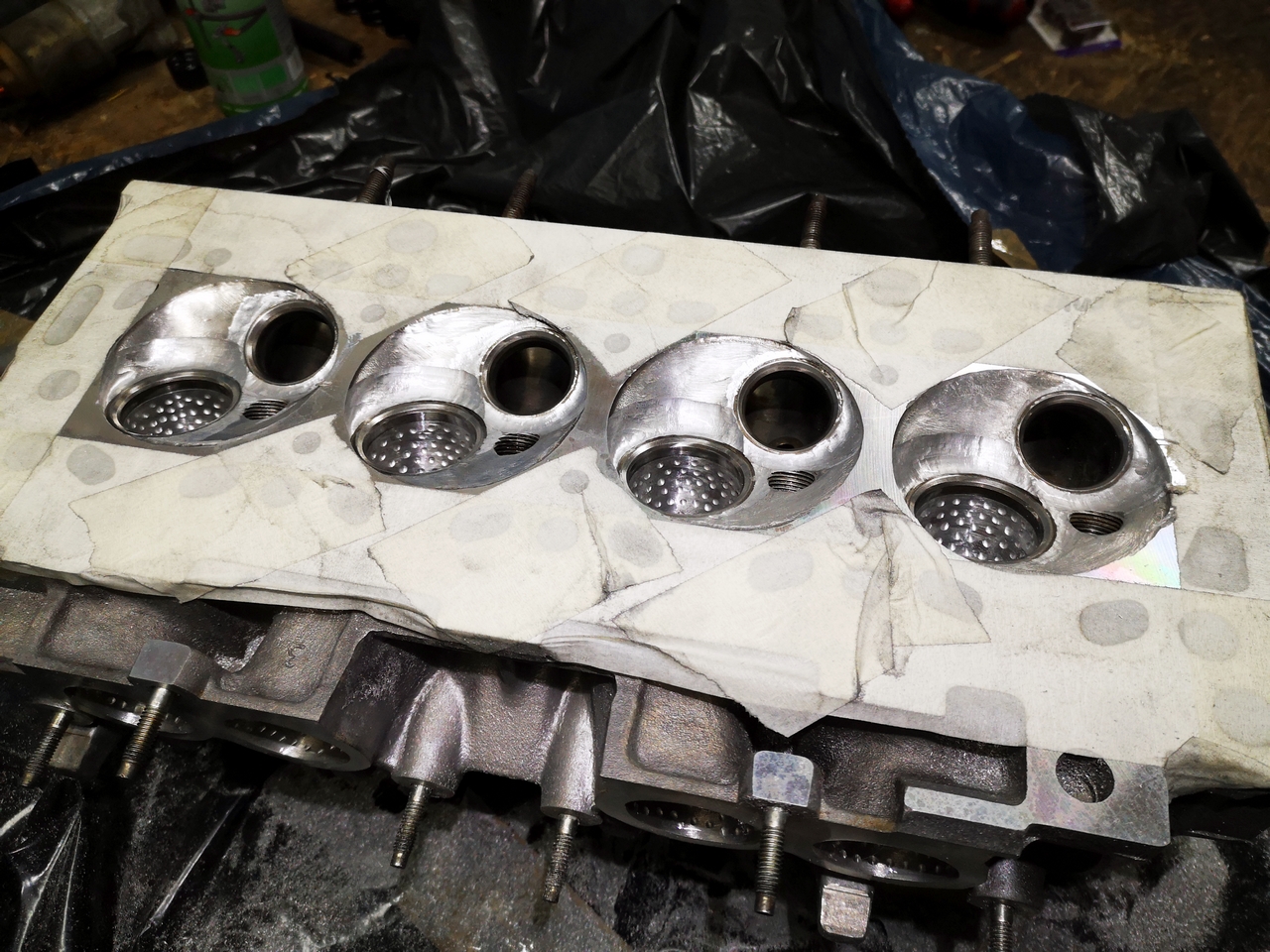

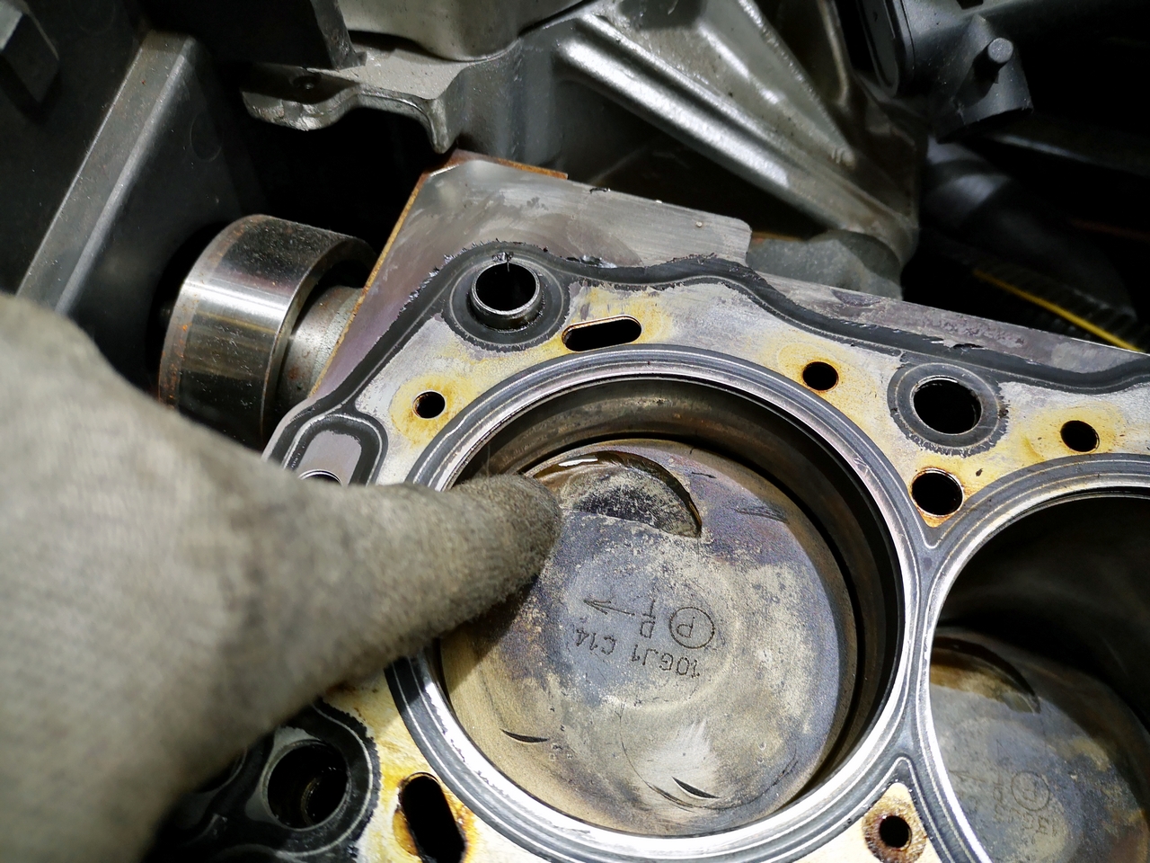

On passe au bloc jp4 de la xsi,
Bloc que je démonte donc ,en vue d'aller dans la XS, avec au passage 2/3 modifs
Allez sa donne sa :
IMG_20190915_034955.jpg [ 1.22 Mio | Vu 1967 fois ]
IMG_20190915_040217.jpg [ 1.16 Mio | Vu 1967 fois ]
IMG_20190915_040821.jpg [ 920.06 Kio | Vu 1967 fois ]
Vous voyez ?
Moi je vois des petites marques, bon la dernière fois je sais pas se que j'ai fichu :blague:
mais j'ai pas fait les empreintes assez grosses, pourtant a la patte a modeler sa allait....
Je comprend pas, seule explication pour le moment : la patte c'est décoller au toucher de la soupape,....
Ou c'est moi simplement qui a merdé :canape:
bref, new empreinte a faire sérieusement cette fois-ci !
IMG_20190915_040831.jpg [ 934.76 Kio | Vu 1967 fois ]
IMG_20190915_040838.jpg [ 950.88 Kio | Vu 1967 fois ]

Allez ont passe au RV, j'ai reprit le volume, j'ai bien 34ml ,chambre modifier et - 0.4mm culasse.
De se coter sa va j'ai pas merdé, par contre [icon_rolleyes.gif] :
Âpres calcule 396.75+34+3+1 (1ml = empreinte) - bombage jp4 (+/-3ml) = 35, 431.75/35=12.33 RV :blague:
Je vais retourner voir dans les pages précédente (2016) ou sa a merder le calcule du RV.
Je pensai avoir 12.6 de RV ! [icon_neutral.gif]
Peut-être que j'estime mal actuellement le volume du petit bombage des pistons JP4 et que
c'est pour sa je tombe que sur 12.33 de RV :bvoyons:
Je vais prendre le volume de se bombage comme sa sa sera régler!
IMG_20190915_053132.jpg [ 1008.07 Kio | Vu 1967 fois ]
Pendant se temps,teste d'étanchéité dans la chambre qui a la soupape qui a le plus marquer l'empreinte, voire :bvoyons:
Quoi qu'il arrive il faudra je vérifie son étanchéité en la fessant tourner.
IMG_20190915_060536.jpg [ 609.06 Kio | Vu 1967 fois ]
Les chambres vont reprendre une prepa, idem pour les conduits admi et echap !
Les bougies seront rehaussé avec cale et news joint cuivre, se qui va encore augmenter
le volume de chambre de 1ml +/-
La culasse de la XSI va devoir se prendre un surface de 1.1mm pour tomber a du 1.5 au total,
mais je doit encore faire des calcules, pour eviter comme avec la culasse de la XS de devoire me taper 2 surfaçages.
IMG_20190915_060448.jpg [ 352.64 Kio | Vu 1967 fois ]

j'ai trouvé se qui sait passer avec les empreintes :
J'ai effectué un teste que sur le cylindre 1 coté distri, les autres non, et les formes de mes empreintes
changent entre elles,elles sont pas toutes idem/symétrique kiff kiff, du cou ba sa a frotté comme ont peu voir.
Donc j'ai merdé dans mon teste et mes empreintes.

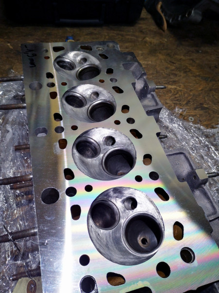

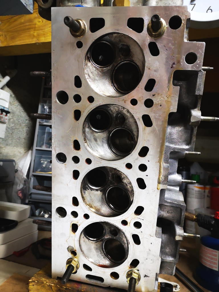

La culasse ,sa avance, démonter de ses éléments, elle est en surfaçage,je retire 2.1mm,
se qui me fera 2.5mm de retirer en tout comme la culasse de la XS .
A suivre pour la nouvelle prepa de la chambre,et les nouvelles mesure.
Avec le bloc jp4 donc et avec des empreintes presque 2 fois plus grosses en admi,
et des empreinte a créer coté échappement sur les piston JP4.
IMG_20191003_071905.jpg [ 763.67 Kio | Vu 1943 fois ]
IMG_20191003_071915.jpg [ 911.21 Kio | Vu 1943 fois ]
IMG_20191003_071931.jpg [ 647.3 Kio | Vu 1943 fois ]
IMG_20191003_072033.jpg [ 1.12 Mio | Vu 1943 fois ]

Suite,bloc xsi sur la xs
La culasse est revenu, j'ai fait retirer 2.1mm ,se qui fait en totalité 2.5mm de
retirer
vue que il y avait déjà 0.4mm de 2016.
(ne vous fié pas a se qui est écrit dessus : 1.9mm le gars a fait 2 passages, 1.9mm et 0.21mm)

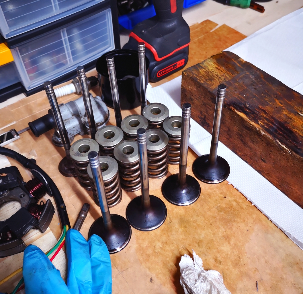

IMG_20191010_181428.jpg [ 969.03 Kio | Vu 1929 fois ]
IMG_20191010_181634.jpg [ 895.85 Kio | Vu 1929 fois ]
IMG_20191010_181656.jpg [ 723.6 Kio | Vu 1929 fois ]

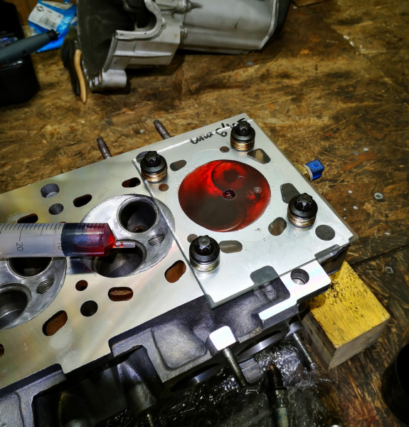

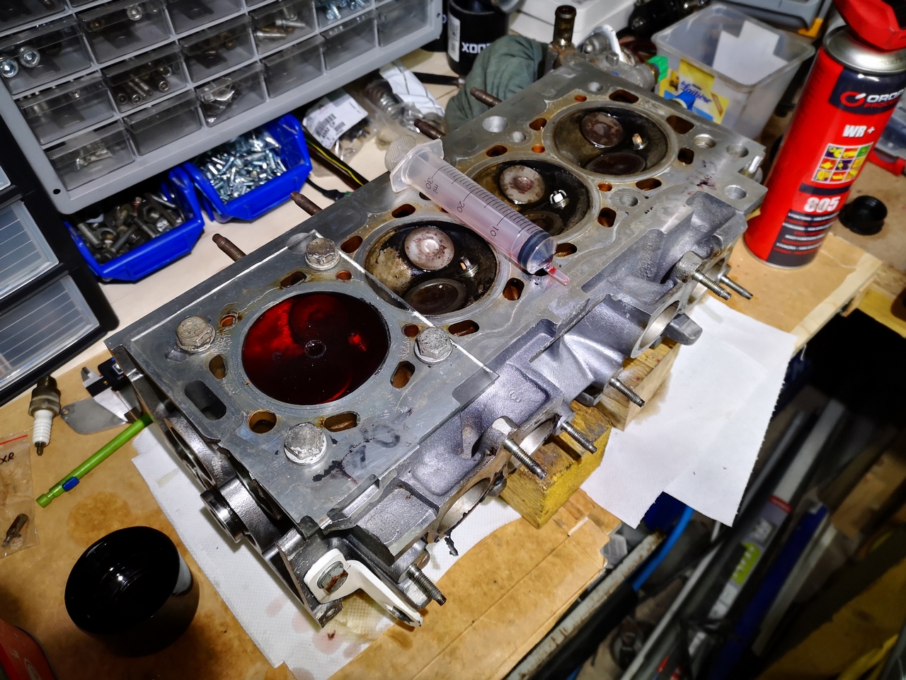

Niveau mesure de volume de chambre, la comme cela,avec la premier prepa de 2016,
je mesure avec donc 2.5mm de retirer en totalité : 25ml
Pour info avec juste 0.4mm de retirer et ma prepa en chambre de 2016, j'etait a 34ml
(attention encore une fois a ceux qui lise, ma chambre est non stock !)
Si je simule (attention c'est une simulation a prendre avec pincettes)
ma prepa en chambre,sa va rajouter 3ml, donc 28ml au total.
se rajoute a cela de grosse empreinte dans le piston : 2+2ml: 4ml , 28+4: 32ml,
se rajoute a cela le volume du jdc 0.6mm : 3ml ,32+3: 35ml,ont retire a cela le volume du bombage jp4 de +/- 2ml (faut que je mesure,et l'empreinte se prenant
dedans lui retire du volume de chaque coté)
j'arrive a 33ml +/- , 396.75ml+33ml = 429.75/33= 13.02 de RV
Pour l'arbre a 293° et full E85 sa me parait bien, c'est un RV kit car.
Attention pour le moment c'est approximatif.

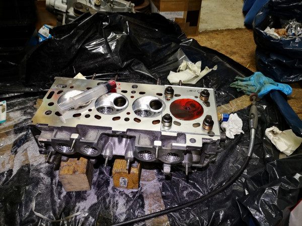

(en photo,bougie,siège,plaque plexi ont été graissé,pour éviter l’huile rouge se barre)
IMG_20191010_184701.jpg [ 865.63 Kio | Vu 1929 fois ]
IMG_20191010_184712.jpg [ 1020.21 Kio | Vu 1929 fois ]
IMG_20191010_200423.jpg [ 1.03 Mio | Vu 1929 fois ]
A suivre :kakashi:

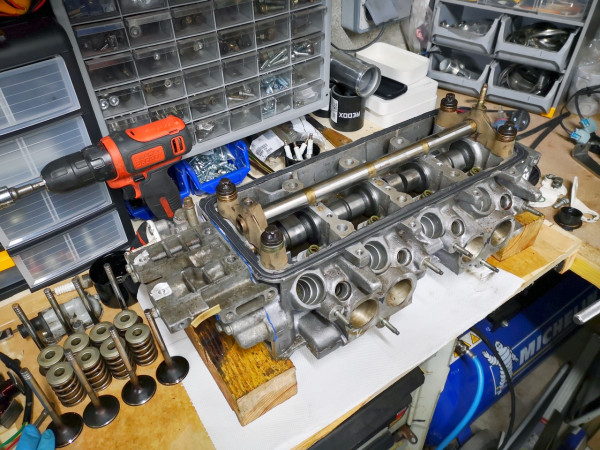

 Sujet du message: Re: [PF47]xsi l6 ~ 2e prepa culasse, usinage culasse :
MessagePosté: Samedi 12 Octobre 2019 10:22
Messages: 5099
Vidéo 1 sur la culasse: https://www.youtube.com/watch?v=DbvFQq0mLZI
Dans la vidéo2, culasse fini j'expliquerai plus techniquement les choses.
La suite:
Allez quelques photo,toujours appréciable :loving:

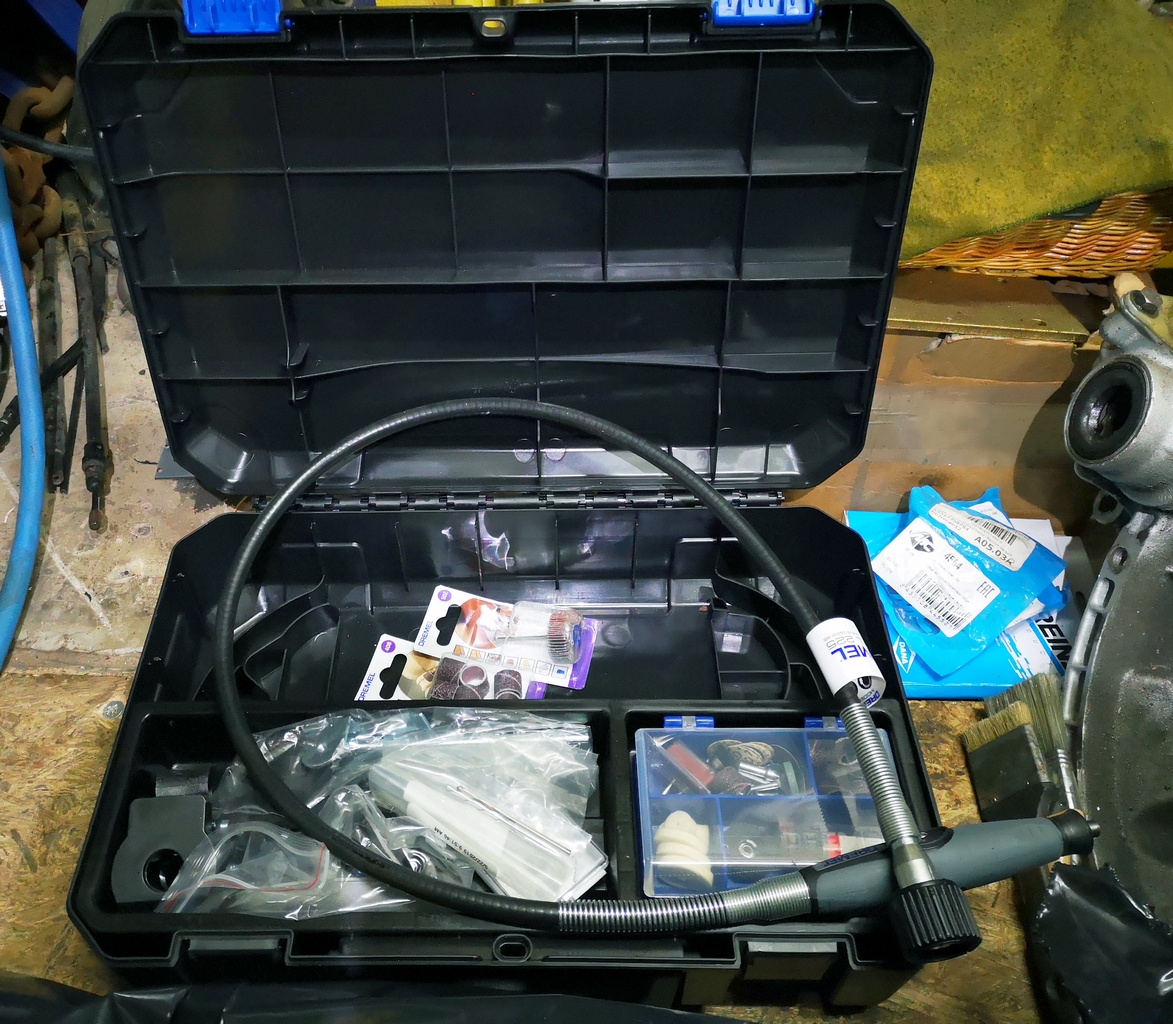

New dremel 4000, car l'ancienne sa y est c'est finish [icon_rolleyes.gif] [icon_e_confused.gif]
2011/12 +/- > 2019 , elle a trop de problème (le model 300 d'entré de gamme)
Je le conseil pas du tout au passage,le système de serrage est pas fiable,et le "bouton" de vitesse idem.
Ont verra bien dans le temps se que donne se model 4000 de chez dremel,
optez sinon pour de l'intensif pour le model 4300 ou 4500 encore au dessus.
Prévoyez pour de l'intensif des cordons rallonge de rechange ou le câble interne,car il casse souvent.
Pour de l'usinage intensif, avec des contraintes forte sur la fraise,âpres ya plus de secret :
fraiseuse pneumatique a queue de 6mm : le copeaux volent ^^ :mrgreen:

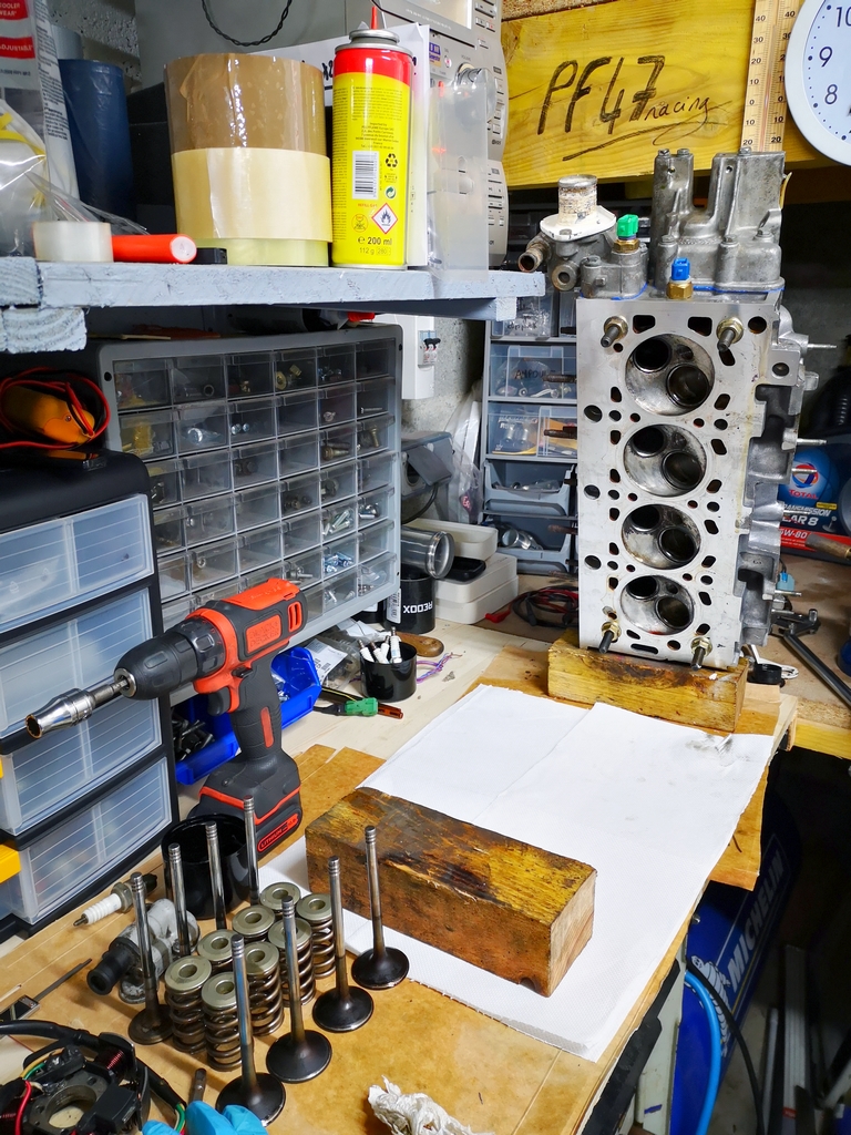

Voici se que j'utilise en petite tête d'usinage (ya pas tout,la moitier)
j'ai aussi du renvoie d'angle de dentiste.
IMG_20191011_161350.jpg [ 885.67 Kio | Vu 1913 fois ]
IMG_20191011_161355.jpg [ 991.98 Kio | Vu 1913 fois ]
IMG_20191011_161404.jpg [ 1008.16 Kio | Vu 1913 fois ]
IMG_20191011_161407.jpg [ 747.03 Kio | Vu 1913 fois ]
IMG_20191011_161413.jpg [ 762.97 Kio | Vu 1913 fois ]

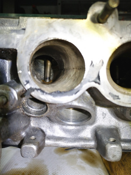

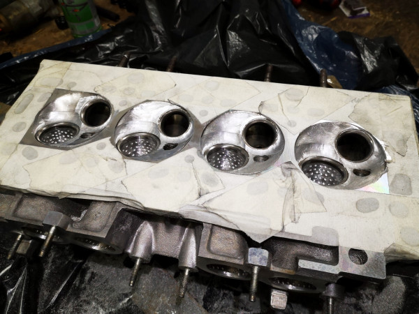

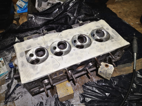

L'usinage (non fini,brut,en cour):
IMG_20191011_221721.jpg [ 1.13 Mio | Vu 1913 fois ]
IMG_20191011_221750.jpg [ 847.07 Kio | Vu 1913 fois ]
IMG_20191011_221800.jpg [ 849.93 Kio | Vu 1913 fois ]
IMG_20191011_221832.jpg [ 578.12 Kio | Vu 1913 fois ]
L'usinage en admi type balle de golf
IMG_20191011_221856.jpg [ 566.14 Kio | Vu 1913 fois ]
IMG_20191011_221915.jpg [ 540.83 Kio | Vu 1913 fois ]
IMG_20191011_221958.jpg [ 808 Kio | Vu 1913 fois ]

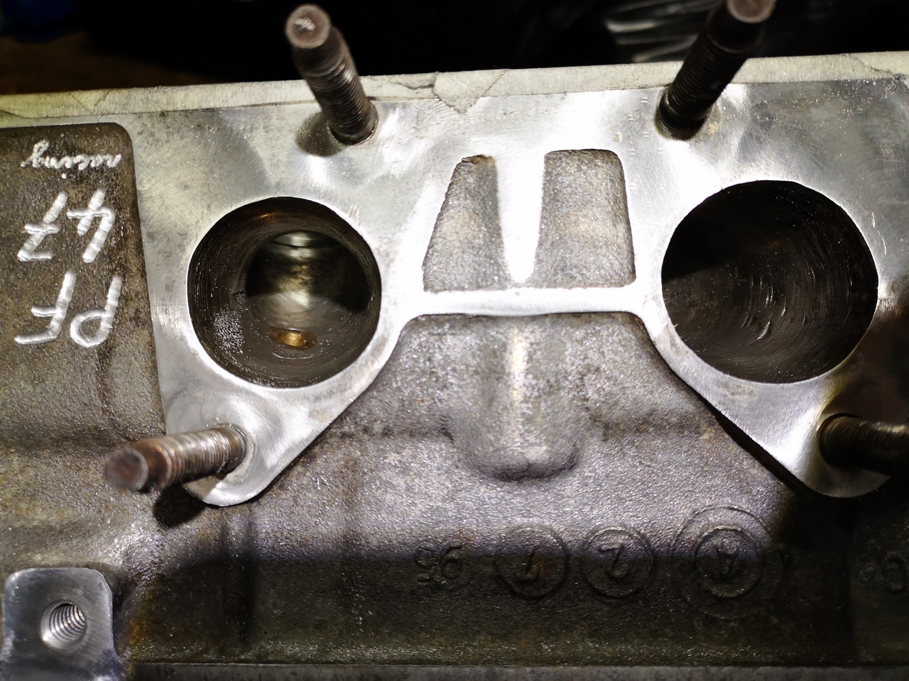

- Forme de la chambre Revue âpres surfaçage, idem pour la profondeur ,type dôme
- Conduit admission gommé de ses aspérités diverses,notamment avant le siège
- Angle entre le siege et le guide de soupape admi adoucis
- Bossage guide et dépassement guide admission supprimé
- Perçage "balle de golf" admission pour limiter les pertes de charge
- Conduit échappement agrandis en sortis en 35mm
- Bossage guide et dépassement guide échappement supprimé
- Angle de conduit échappement âpres siège gommé/adoucis
- Rectification de surface de 2.5mm
- Chasse coté soupape échappement supprimé
- Chasse coté admission supprimé
- Entourage soupape dégagé pour simulé de la lever de soupape supplémentaire,faciliter le remplissage/passage du flux en début de lever et pour tout le reste de la lever.
Gros passage de flux a petite lever par rapport a avant.
Ainsi que fluidifier le passage par décompression grâce au nouveau espacement disponible.
- Nouveau angle d'entourage de soupape pour faciliter le guidage du remplissage et de l’échappement,et ainsi améliorer les phases a haut régimes
- Bougie remonter de 3/4mm suite a la suppression de la chasse coté admission
remise a niveau du "consommable" : siège/porté de soupapes,joints de queues de soupapes,contrôle guide de soupapes et diamètre de queue de soupapes.
- Goujons court en 12.9 avec tête btr hexago interne pour collecteur racing
- Écrou cuivre ovale anti-desserrage de collecteur
Sa doit être a peut prêt tout, j'ai pas de sableuse, dommage, un jour .. , .
Stock c'est sa pour rappel :
IMG_20190505_023452.jpg [ 1.08 Mio | Vu 1912 fois ]

Les perçage type balle de golf
https://www.youtube.com/watch?v=GHOoZYhF6r4
4h/5h dessus avec la fraise qui commence a plus être aiguisé,du coup sa ralentit le taf,
et dans se model c’était ma dernière fraise,mais sa va j'ai réussi a finir,
je me suis juste bloquer le coup a rester des heures et des heures accroupis (raideur/nerf ou jsai pas quoi [icon_e_confused.gif] )
Ta culasse LG106 ( la suivante a la mienne) va attendre un peu, sinon ma tête va devenir une brique :mrgreen:
IMG_20191012_231047.jpg [ 983.49 Kio | Vu 2000 fois ]
IMG_20191012_231115.jpg [ 1.07 Mio | Vu 2000 fois ]
IMG_20191012_231137.jpg [ 1.05 Mio | Vu 2000 fois ]
IMG_20191012_231143.jpg [ 995.88 Kio | Vu 2000 fois ]
IMG_20191012_231149.jpg [ 1016.87 Kio | Vu 2000 fois ]
IMG_20191012_231245.jpg [ 810.87 Kio | Vu 2000 fois ]
IMG_20191012_231330.jpg [ 819.57 Kio | Vu 2000 fois ]
IMG_20191012_231437.jpg [ 1 Mio | Vu 2000 fois ]
cou bloquer,demain au lieu de la meca sa va être video ou peche a l'oise oklm :dentier:
IMG_20191012_214740.jpg [ 261.05 Kio | Vu 2000 fois ]

Mesure de volume chambre complétement modif,
J'arrive a 26.5ml,peut-être plus il faut je vérifier que le creux interne de la bougie ne soit pas bouché.
IMG_20191013_232329.jpg [ 1.12 Mio | Vu 1982 fois ]
