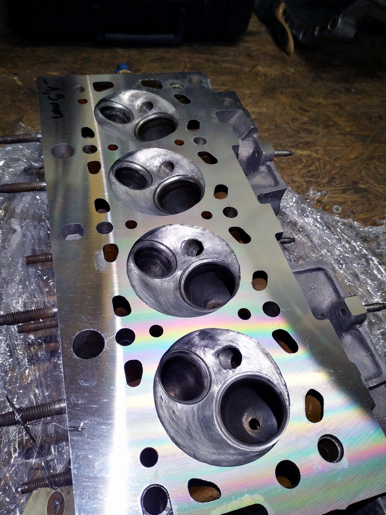

On passe au bloc jp4 de la xsi,
Bloc que je démonte donc ,en vue d'aller dans la XS, avec au passage 2/3 modifs
Allez sa donne sa :
IMG_20190915_034955.jpg [ 1.22 Mio | Vu 2562 fois ]
IMG_20190915_040217.jpg [ 1.16 Mio | Vu 2562 fois ]
IMG_20190915_040821.jpg [ 920.06 Kio | Vu 2562 fois ]
Vous voyez ?
Moi je vois des petites marques, bon la dernière fois je sais pas se que j'ai fichu :blague:
mais j'ai pas fait les empreintes assez grosses, pourtant a la patte a modeler sa allait....
Je comprend pas, seule explication pour le moment : la patte c'est décoller au toucher de la soupape,....
Ou c'est moi simplement qui a merdé :canape:
bref, new empreinte a faire sérieusement cette fois-ci !

Suite,bloc xsi sur la xs
La culasse est revenu, j'ai fait retirer 2.1mm ,se qui fait en totalité 2.5mm de
retirer
vue que il y avait déjà 0.4mm de 2016.
(ne vous fié pas a se qui est écrit dessus : 1.9mm le gars a fait 2 passages, 1.9mm et 0.21mm)
IMG_20191010_181428.jpg [ 969.03 Kio | Vu 2524 fois ]
IMG_20191010_181634.jpg [ 895.85 Kio | Vu 2524 fois ]
IMG_20191010_181656.jpg [ 723.6 Kio | Vu 2524 fois ]
Niveau mesure de volume de chambre, la comme cela,avec la premier prepa de 2016,
je mesure avec donc 2.5mm de retirer en totalité : 25ml
Pour info avec juste 0.4mm de retirer et ma prepa en chambre de 2016, j'etait a 34ml
(attention encore une fois a ceux qui lise, ma chambre est non stock !)
Si je simule (attention c'est une simulation a prendre avec pincettes)
ma prepa en chambre,sa va rajouter 3ml, donc 28ml au total.
se rajoute a cela de grosse empreinte dans le piston : 2+2ml: 4ml , 28+4: 32ml,
se rajoute a cela le volume du jdc 0.6mm : 3ml ,32+3: 35ml,ont retire a cela le volume du bombage jp4 de +/- 2ml (faut que je mesure,et l'empreinte se prenant
dedans lui retire du volume de chaque coté)
j'arrive a 33ml +/- , 396.75ml+33ml = 429.75/33= 13.02 de RV
Pour l'arbre a 293° et full E85 sa me parait bien, c'est un RV kit car.
Attention pour le moment c'est approximatif.
(en photo,bougie,siège,plaque plexi ont été graissé,pour éviter l’huile rouge se barre)
IMG_20191010_184701.jpg [ 865.63 Kio | Vu 2524 fois ]
IMG_20191010_184712.jpg [ 1020.21 Kio | Vu 2524 fois ]
IMG_20191010_200423.jpg [ 1.03 Mio | Vu 2524 fois ]
A suivre :kakashi:

- Forme de la chambre Revue âpres surfaçage, idem pour la profondeur ,type dôme
- Conduit admission gommé de ses aspérités diverses,notamment avant le siège
- Angle entre le siege et le guide de soupape admi adoucis
- Bossage guide et dépassement guide admission supprimé
- Perçage "balle de golf" admission pour limiter les pertes de charge
- Conduit échappement agrandis en sortis en 35mm
- Bossage guide et dépassement guide échappement supprimé
- Angle de conduit échappement âpres siège gommé/adoucis
- Rectification de surface de 2.5mm
- Chasse coté soupape échappement supprimé
- Chasse coté admission supprimé
- Entourage soupape dégagé pour simulé de la lever de soupape supplémentaire,faciliter le remplissage/passage du flux en début de lever et pour tout le reste de la lever.
Gros passage de flux a petite lever par rapport a avant.
Ainsi que fluidifier le passage par décompression grâce au nouveau espacement disponible.
- Nouveau angle d'entourage de soupape pour faciliter le guidage du remplissage et de l’échappement,et ainsi améliorer les phases a haut régimes
- Bougie remonter de 3/4mm suite a la suppression de la chasse coté admission
remise a niveau du "consommable" : siège/porté de soupapes,joints de queues de soupapes,contrôle guide de soupapes et diamètre de queue de soupapes.
- Goujons court en 12.9 avec tête btr hexago interne pour collecteur racing
- Écrou cuivre ovale anti-desserrage de collecteur
Sa doit être a peut prêt tout, j'ai pas de sableuse, dommage, un jour .. , .
