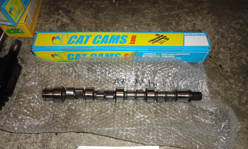

Hello,
J'avais acheter en 2016 je crois, un AAC Cat cams,en mag 95,J'ai demander d'abord le plus gros
pour 8s xsi au vendeur,Problème de commande ou autre,j'ai jamais su vraiment,
il me commande un 300° en me disant """c'est le plus gros""" et """de toutes façon sur 8s
sa sert a rien tu sortira rien""" :cagoule: :dentier: il poursuit """déjà que les xsi d'origine sa sort
que dans les 85/90ch au mieux """ :dentier:
(ma xs : 234miles,94ch banc avec pleins de trucs usé,full stock,aac 230°,9.2 ou 9.6 de rv)
Bref, je lui fait confiance dans le fait que se soit le plus gros, résultat 2 ou 3 mois âpres ...
je le reçoit ok, et dans la notice ya marquer 293° (en photo)
[icon_arrow.gif] 1er problème: j'ai demander le plus gros qui en réalité chez cat-cams est le 4900674,voyez :
312°/312° - 273°/273° - 12.55mm / 12.55mm - 5.20mm/5.20mm - full race
[icon_arrow.gif] 2e problème: je me rend compte que c'est marquer 293°, je regarde sur le net, je voit 300°
Je me dit ok, catcams se sont trompé
le temps passe,2016/2017/2018... 2019 est la
[icon_arrow.gif] 3e problème: Aout 2019,donc en se moment,je consulte le
site de cat cams, et je me rend compte que sa a pas changer,c'est bien un 293°,idem que sur le site de Daluz a Nantes.
Je mesure alors avec mon comparo et je découvre que c'est bien un 293° a 0.01 sans J
Donc voila c'est cool (non enfaite j'ai les nerfs), encore une fois que des problèmes avec se mag, j'aurai du commander sur le net,
je doit déjà être au 10e prob avec eux, Donc ba voila 350€ et 3 mois d'attente a l’époque pour rien,
(Sur le net, je l'aurai payer 85€ moins chère chez pinauto, et j'aurai choisi le bon direct,
voyez ? : tjr faire les choses soit même ! c'est comme sa que l'on est jamais emmerder)
L'arbre va finir dans la blanche XS...je sent le coup venir a grand pas,vec son JP4 !
je re-prendrai l'arbre le plus gros pour la rouge
(ou pas si je passe en 16 kit-car dedans)
Si le bloc de la rouge part dans la xs, il me faudra un new bloc pour la rouge, financer
peut être par la vente du bloc de la xs complet déjà prêt, a suivre pour l'instant rien de sur, juste
des idées d'orientation des choses.
car vue ses faibles ouverture par rapport au temps d'ouverture sa le rend coupleux dans la
monté sans gros creux :)
11.45 (j'ai deja 11 sur la xs) et (3.15 contre 2 )culbu serrer sur la xs, c'est assez proche,
sa le rend assez rond et coupleux dans la prise de régime.
De toutes manière echap pas trop libérer sa aidera pour le couple.
A suivre ;)

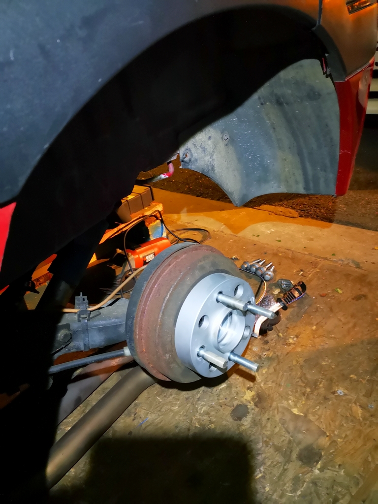

Alors j'ai enfin fini/régler l'histoire de mes goujons arr (problème du déport d’arrêt)
Sa donne sa :
IMG_20190908_234056.jpg [ 971.22 Kio | Vu 2498 fois ]
IMG_20190909_004056.jpg [ 517.19 Kio | Vu 2498 fois ]

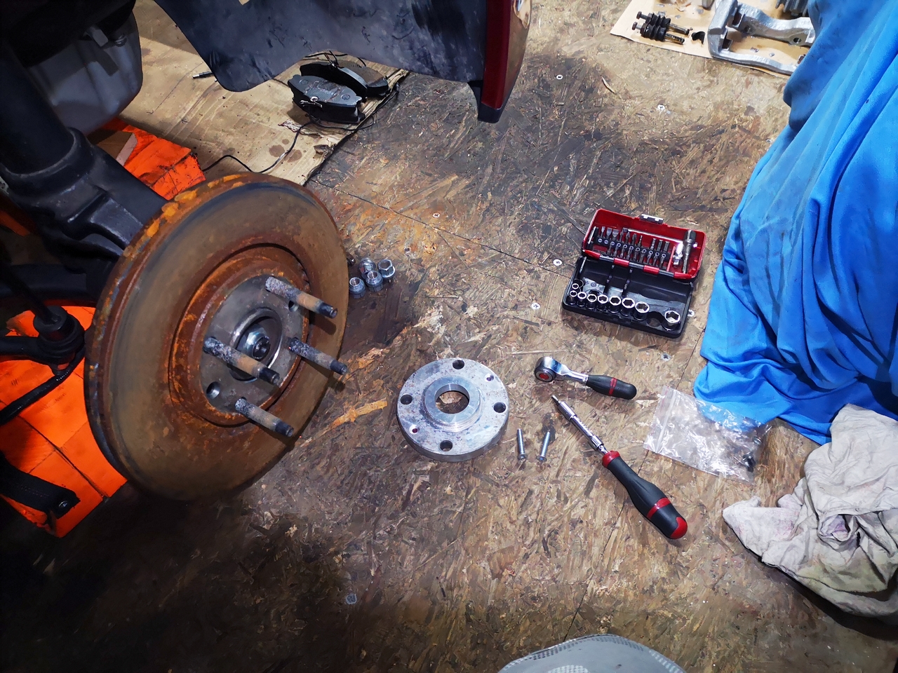

Ensuite, les deux cale avant en 2cm, j'avais toujours remarquer ne pas avoir le trou pour la vis de centrage,
si je peut appeler cela comme sa, qui vient donc guider/centrer le disque, et permet aux cales aussi de
rester en places ! important car quand tout tombent quand tu retire la roue sa te fait bien chier :lolbis:
Normalement le centre des cales est un peu serrer en cote pour cela justement.
Pas ceux-ci, donc j'ai utiliser d'autre que j'ai ( les 1.6cm de la xs) pour faire 2 troues sur chaque cales,
en diam6, avec en haut un usinage (je sais plus le terme d'usage) pour recevoir la tête, en diam
12 !
Sa donne sa :
IMG_20190908_234134.jpg [ 705.14 Kio | Vu 2498 fois ]
IMG_20190908_234147.jpg [ 597.78 Kio | Vu 2498 fois ]
IMG_20190908_234151.jpg [ 590.57 Kio | Vu 2498 fois ]
"l'usinage" pour recevoir la tête sa donne sa en 11mm (j’ai plus de 12... a acheter)
Du coup ba sa rentre pas, a suivre sous peu ( maj ) :
IMG_20190909_011105.jpg [ 569.82 Kio | Vu 2498 fois ]
IMG_20190909_011059.jpg [ 512.17 Kio | Vu 2498 fois ]
IMG_20190909_011054.jpg [ 538.04 Kio | Vu 2498 fois ]

La suite des cales sa donne sa:
le gros foret a 15€ est arriver, j'ai pus faire le gros chanfrein, la tête de vis rentre bien, photo:
IMG_20190912_060207.jpg [ 666.51 Kio | Vu 2544 fois ]
IMG_20190912_060606.jpg [ 563.29 Kio | Vu 2544 fois ]
IMG_20190912_060553.jpg [ 574.75 Kio | Vu 2544 fois ]
IMG_20190912_060601.jpg [ 560.13 Kio | Vu 2544 fois ]
IMG_20190912_061403.jpg [ 1.12 Mio | Vu 2544 fois ]
IMG_20190912_061413.jpg [ 1.18 Mio | Vu 2544 fois ]

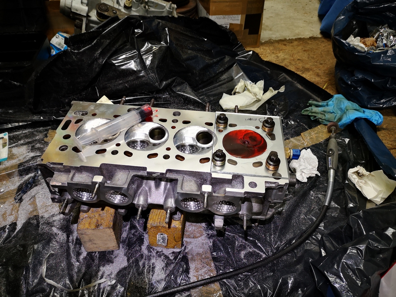

On passe au bloc jp4 de la xsi,
Bloc que je démonte donc ,en vue d'aller dans la XS, avec au passage 2/3 modifs
Allez sa donne sa :
IMG_20190915_034955.jpg [ 1.22 Mio | Vu 2544 fois ]
IMG_20190915_040217.jpg [ 1.16 Mio | Vu 2544 fois ]
IMG_20190915_040821.jpg [ 920.06 Kio | Vu 2544 fois ]
Vous voyez ?
Moi je vois des petites marques, bon la dernière fois je sais pas se que j'ai fichu :blague:
mais j'ai pas fait les empreintes assez grosses, pourtant a la patte a modeler sa allait....
Je comprend pas, seule explication pour le moment : la patte c'est décoller au toucher de la soupape,....
Ou c'est moi simplement qui a merdé :canape:
bref, new empreinte a faire sérieusement cette fois-ci !
IMG_20190915_040831.jpg [ 934.76 Kio | Vu 2544 fois ]
IMG_20190915_040838.jpg [ 950.88 Kio | Vu 2544 fois ]

Allez ont passe au RV, j'ai reprit le volume, j'ai bien 34ml ,chambre modifier et - 0.4mm culasse.
De se coter sa va j'ai pas merdé, par contre [icon_rolleyes.gif] :
Âpres calcule 396.75+34+3+1 (1ml = empreinte) - bombage jp4 (+/-3ml) = 35, 431.75/35=12.33 RV :blague:
Je vais retourner voir dans les pages précédente (2016) ou sa a merder le calcule du RV.
Je pensai avoir 12.6 de RV ! [icon_neutral.gif]
Peut-être que j'estime mal actuellement le volume du petit bombage des pistons JP4 et que
c'est pour sa je tombe que sur 12.33 de RV :bvoyons:
Je vais prendre le volume de se bombage comme sa sa sera régler!
IMG_20190915_053132.jpg [ 1008.07 Kio | Vu 2544 fois ]
Pendant se temps,teste d'étanchéité dans la chambre qui a la soupape qui a le plus marquer l'empreinte, voire :bvoyons:
Quoi qu'il arrive il faudra je vérifie son étanchéité en la fessant tourner.
IMG_20190915_060536.jpg [ 609.06 Kio | Vu 2544 fois ]
Les chambres vont reprendre une prepa, idem pour les conduits admi et echap !
Les bougies seront rehaussé avec cale et news joint cuivre, se qui va encore augmenter
le volume de chambre de 1ml +/-
La culasse de la XSI va devoir se prendre un surface de 1.1mm pour tomber a du 1.5 au total,
