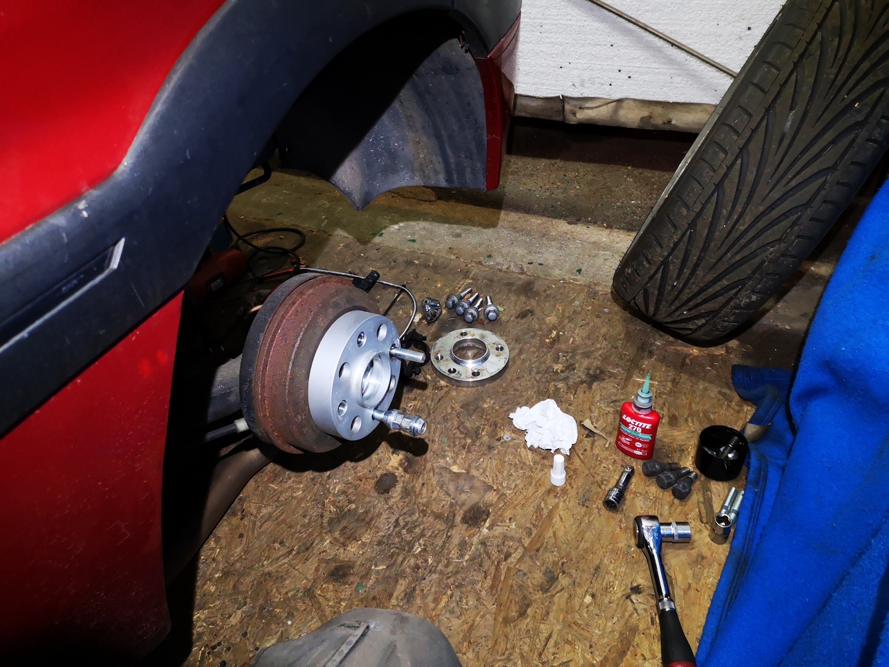

Suite xsi ,
Alors j'ai enfin fini/régler l'histoire de mes goujons arr (problème du déport d’arrêt)
Sa donne sa :
Ensuite, les deux cale avant en 2cm, j'avais toujours remarquer ne pas avoir le trou pour la vis de centrage,
si je peut appeler cela comme sa, qui vient donc guider/centrer le disque, et permet aux cales aussi de
rester en places ! important car quand tout tombent quand tu retire la roue sa te fait bien chier :lolbis:
Normalement le centre des cales est un peu serrer en cote pour cela justement.
Pas ceux-ci, donc j'ai utiliser d'autre que j'ai ( les 1.6cm de la xs) pour faire 2 troues sur chaque cales,
en diam6, avec en haut un usinage (je sais plus le terme d'usage) pour recevoir la tête, en diam
12 !
Sa donne sa :
"l'usinage" pour recevoir la tête sa donne sa en 11mm (j’ai plus de 12... a acheter)
Du coup ba sa rentre pas, a suivre sous peu ( maj ) :

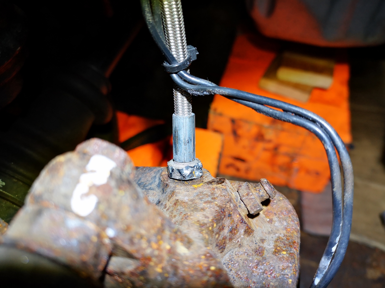

Je reviens aussi sur la peinture des étriers de frein en 283mm de la 306 s16,
j'ai continuer les couches de peintures dessus, je suis a la 3e couche et sa va s’arrêter la,
Pour le moment,de se que j'ai pus voire sur la XS, je suis content de la tenue.
(2e couche en photo seulement, et que une sur le coté droit passager - mise a
jour photo a suivre pour les 3 couches)

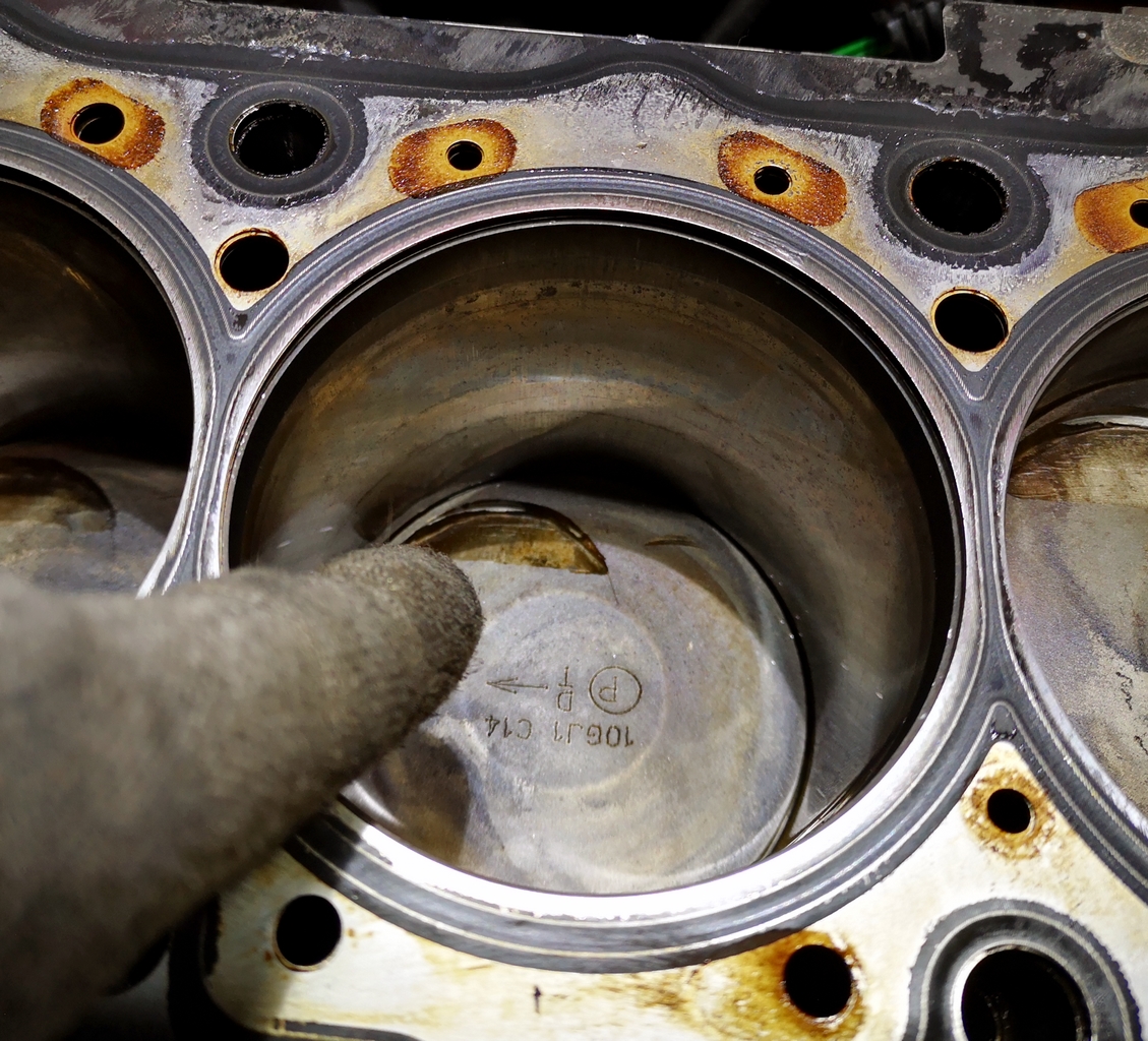

j'ai trouvé se qui sait passer avec les empreintes :
J'ai effectué un teste que sur le cylindre 1 coté distri, les autres non, et les formes de mes empreintes
changent entre elles,elles sont pas toutes idem/symétrique kiff kiff, du cou ba sa a frotté comme ont peu voir.
Donc j'ai merdé dans mon teste et mes empreintes.

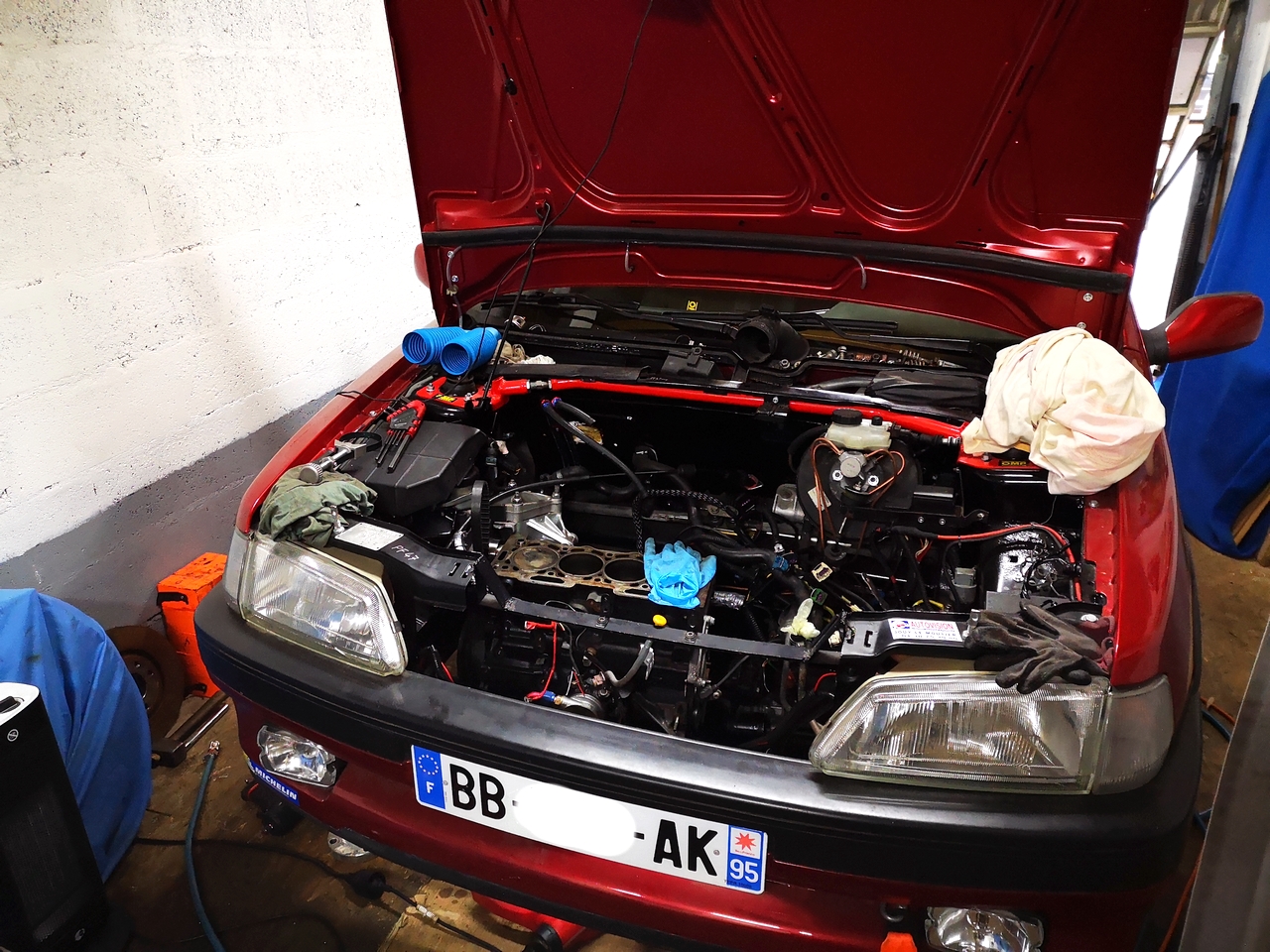

Suite,bloc xsi sur la xs
La culasse est revenu, j'ai fait retirer 2.1mm ,se qui fait en totalité 2.5mm de
retirer
vue que il y avait déjà 0.4mm de 2016.
(ne vous fié pas a se qui est écrit dessus : 1.9mm le gars a fait 2 passages, 1.9mm et 0.21mm)

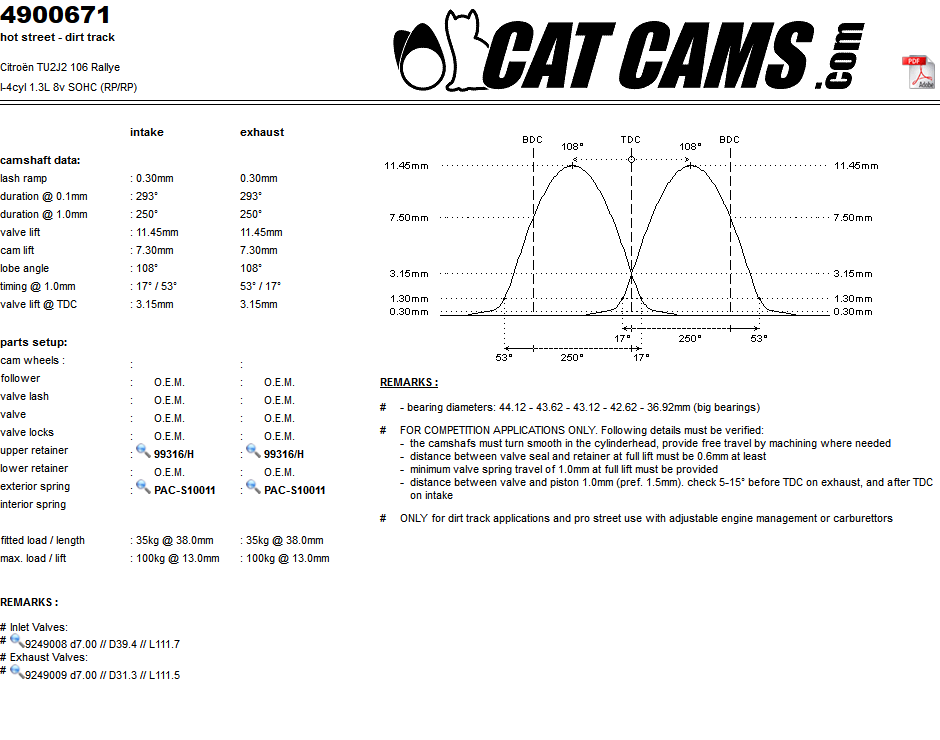

Niveau mesure de volume de chambre, la comme cela,avec la premier prepa de 2016,
je mesure avec donc 2.5mm de retirer en totalité : 25ml
Pour info avec juste 0.4mm de retirer et ma prepa en chambre de 2016, j'etait a 34ml
(attention encore une fois a ceux qui lise, ma chambre est non stock !)
Si je simule (attention c'est une simulation a prendre avec pincettes)
ma prepa en chambre,sa va rajouter 3ml, donc 28ml au total.
se rajoute a cela de grosse empreinte dans le piston : 2+2ml: 4ml , 28+4: 32ml,
se rajoute a cela le volume du jdc 0.6mm : 3ml ,32+3: 35ml,ont retire a cela le volume du bombage jp4 de +/- 2ml (faut que je mesure,et l'empreinte se prenant
dedans lui retire du volume de chaque coté)
j'arrive a 33ml +/- , 396.75ml+33ml = 429.75/33= 13.02 de RV
Pour l'arbre a 293° et full E85 sa me parait bien, c'est un RV kit car.
Attention pour le moment c'est approximatif.

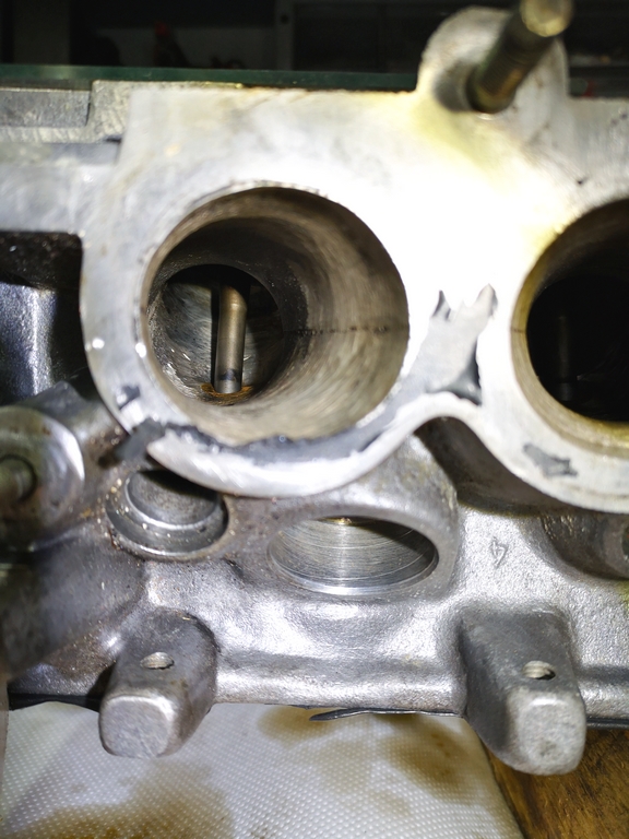

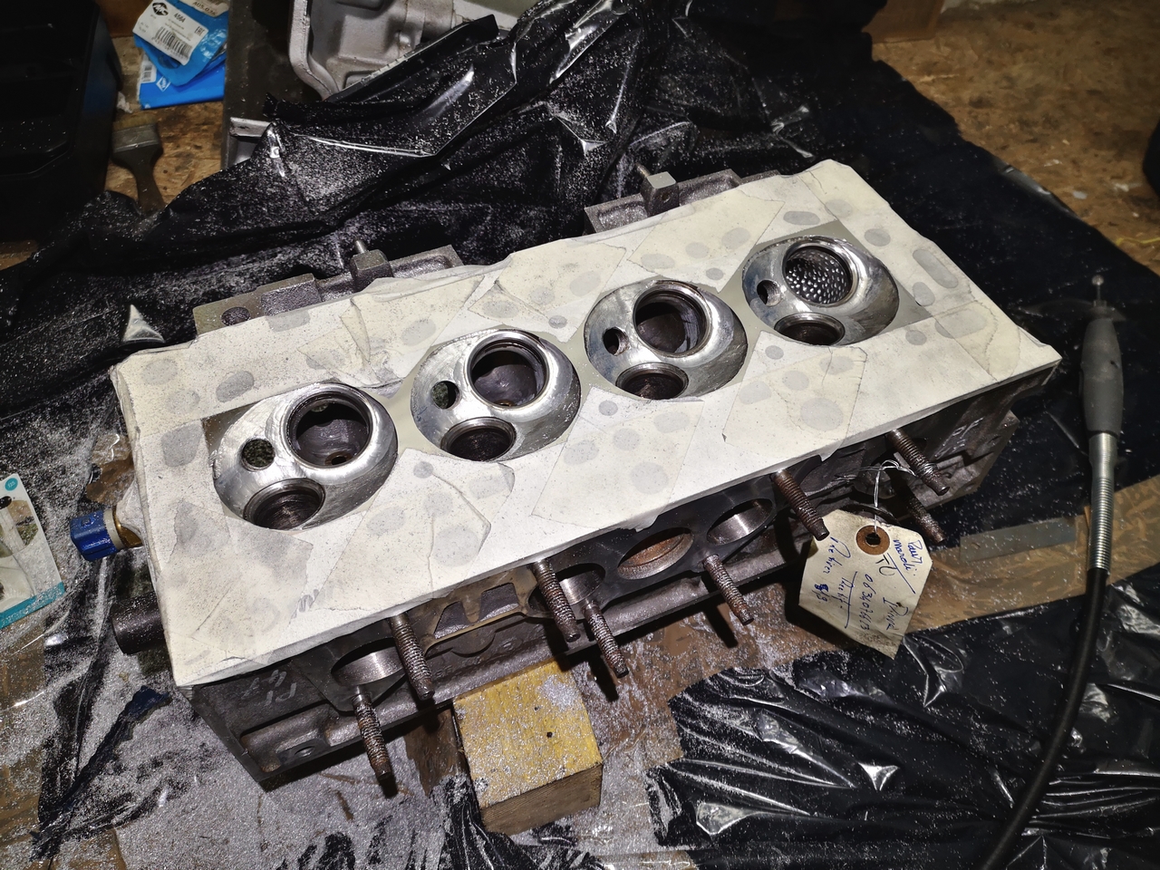

L'usinage (non fini,brut,en cour):
L'usinage en admi type balle de golf
- Forme de la chambre Revue âpres surfaçage, idem pour la profondeur ,type dôme
- Conduit admission gommé de ses aspérités diverses,notamment avant le siège
- Angle entre le siege et le guide de soupape admi adoucis
- Bossage guide et dépassement guide admission supprimé
- Perçage "balle de golf" admission pour limiter les pertes de charge
- Conduit échappement agrandis en sortis en 35mm
- Bossage guide et dépassement guide échappement supprimé
- Angle de conduit échappement âpres siège gommé/adoucis
- Rectification de surface de 2.5mm
- Chasse coté soupape échappement supprimé
- Chasse coté admission supprimé
- Entourage soupape dégagé pour simulé de la lever de soupape supplémentaire,faciliter le remplissage/passage du flux en début de lever et pour tout le reste de la lever.
Gros passage de flux a petite lever par rapport a avant.
Ainsi que fluidifier le passage par décompression grâce au nouveau espacement disponible.
- Nouveau angle d'entourage de soupape pour faciliter le guidage du remplissage et de l’échappement,et ainsi améliorer les phases a haut régimes
- Bougie remonter de 3/4mm suite a la suppression de la chasse coté admission

Les perçage type balle de golf
https://www.youtube.com/watch?v=GHOoZYhF6r4
4h/5h dessus avec la fraise qui commence a plus être aiguisé,du coup sa ralentit le taf,
et dans se model c’était ma dernière fraise,mais sa va j'ai réussi a finir,
je me suis juste bloquer le coup a rester des heures et des heures accroupis (raideur/nerf ou jsai pas quoi [icon_e_confused.gif] )
Ta culasse LG106 ( la suivante a la mienne) va attendre un peu, sinon ma tête va devenir une brique :mrgreen:
cou bloquer,demain au lieu de la meca sa va être video ou peche a l'oise oklm :dentier:
