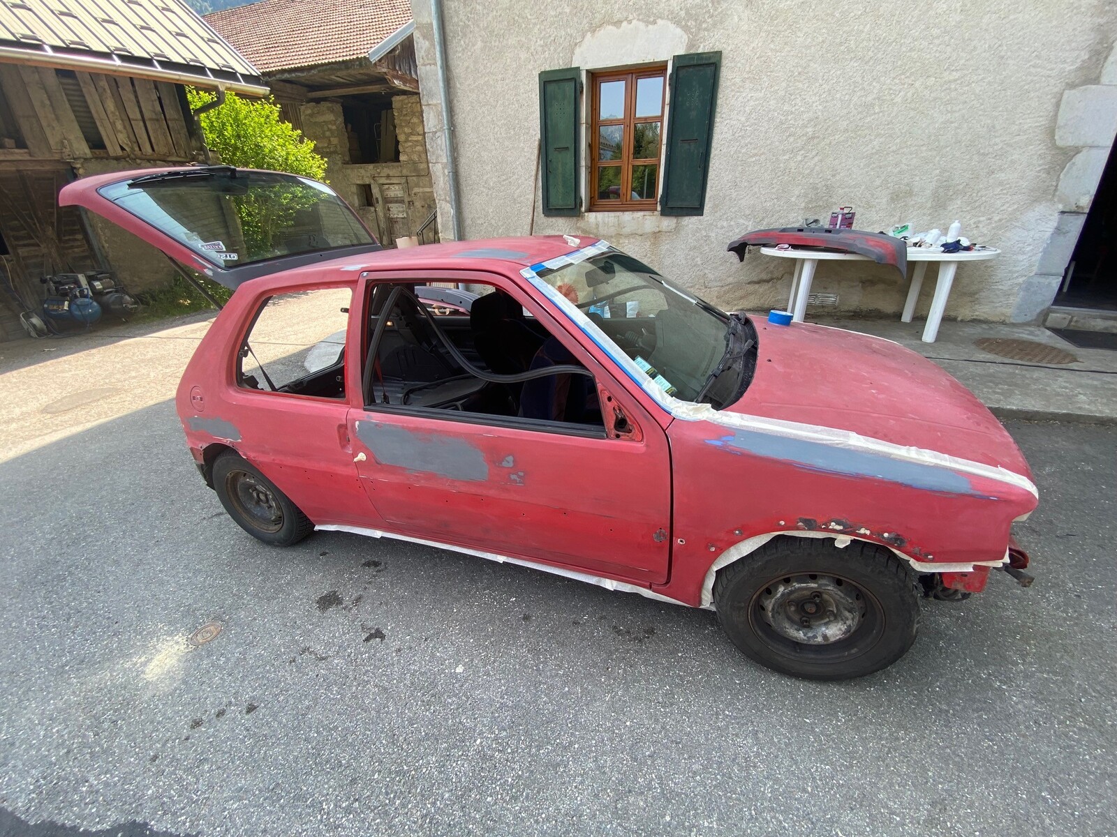

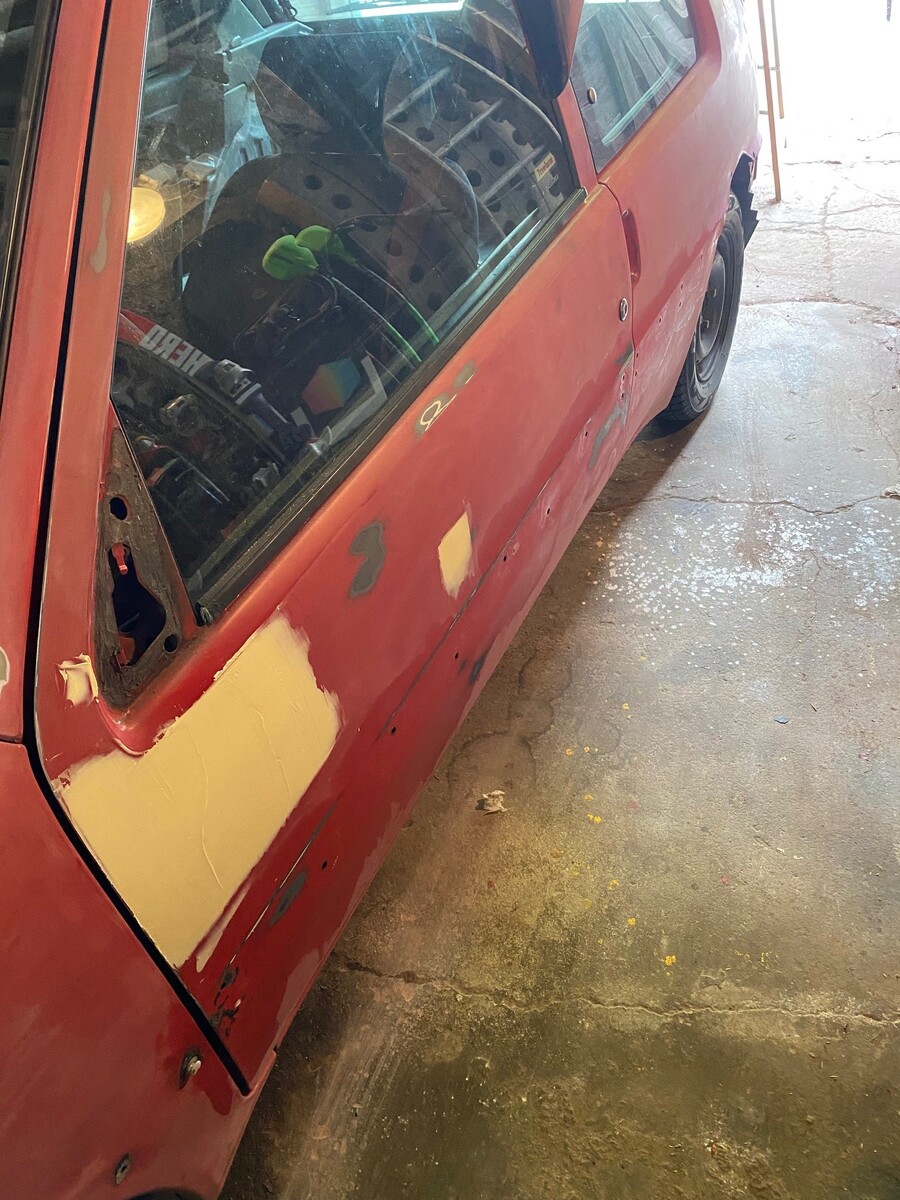

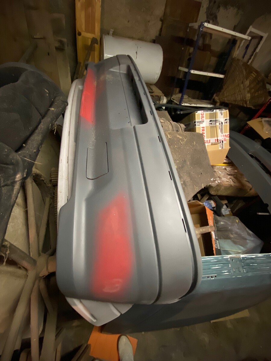

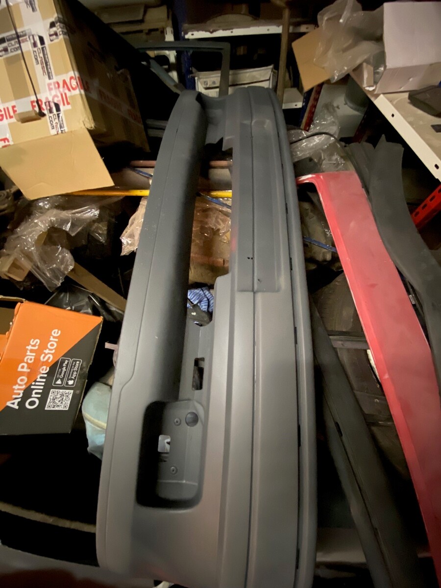

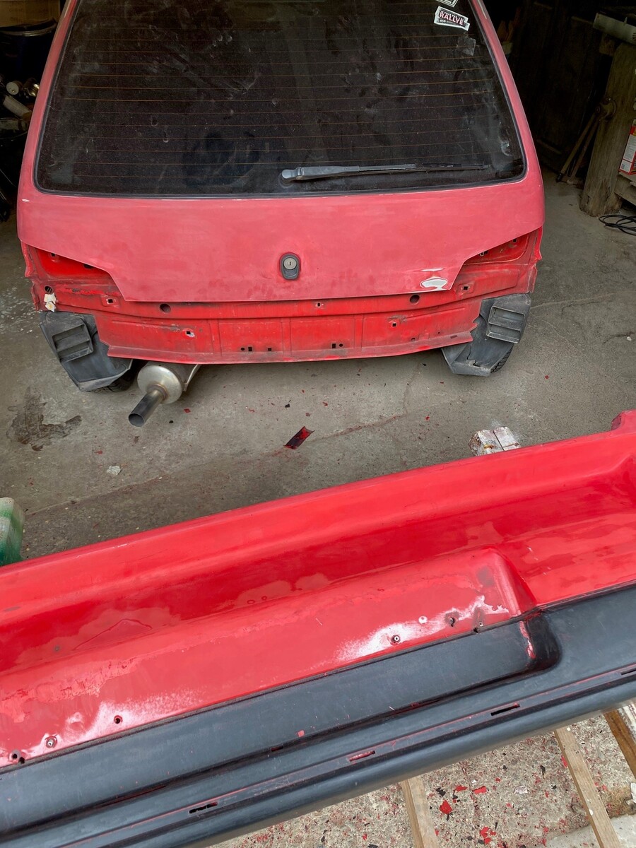

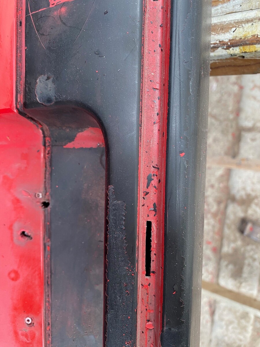

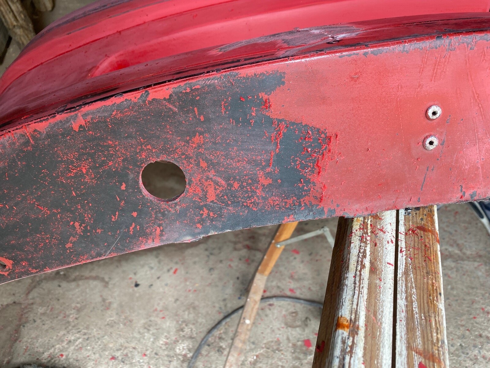

J'ai profité de ce we de 4 jours pour bosser a fond sur les pare-choc. J'ai donc gratter pendant des heures la sorte de peinture noire qui a été posée par l'ancien proprio (voyez les photos), Eh bah c'etait bien galère, car 3j pour tout gratter (avant et arriere)... :bourrer:
Mon carrossier est passé aussi pour refaire des mastiques car quelques bossent subsistaient encore (je les auraient jamais vues, un vrai métier d'être carrossier :banane: )
Concernant mon poste, je me suis pas re-penché dessus, j'avais trop de taf en plus à la maison.
Autre news, j'ai récupérer une 106 XN complète et roulante (et meme pas une bosse, pas un accro sur les sieges, pas de rouille) afin d'avoir une banque de pièce un peu plus importante... :loving:
pare choc a gratter.jpg [ 269.41 Kio | Vu 4658 fois ]

106 xsi 1600 RV

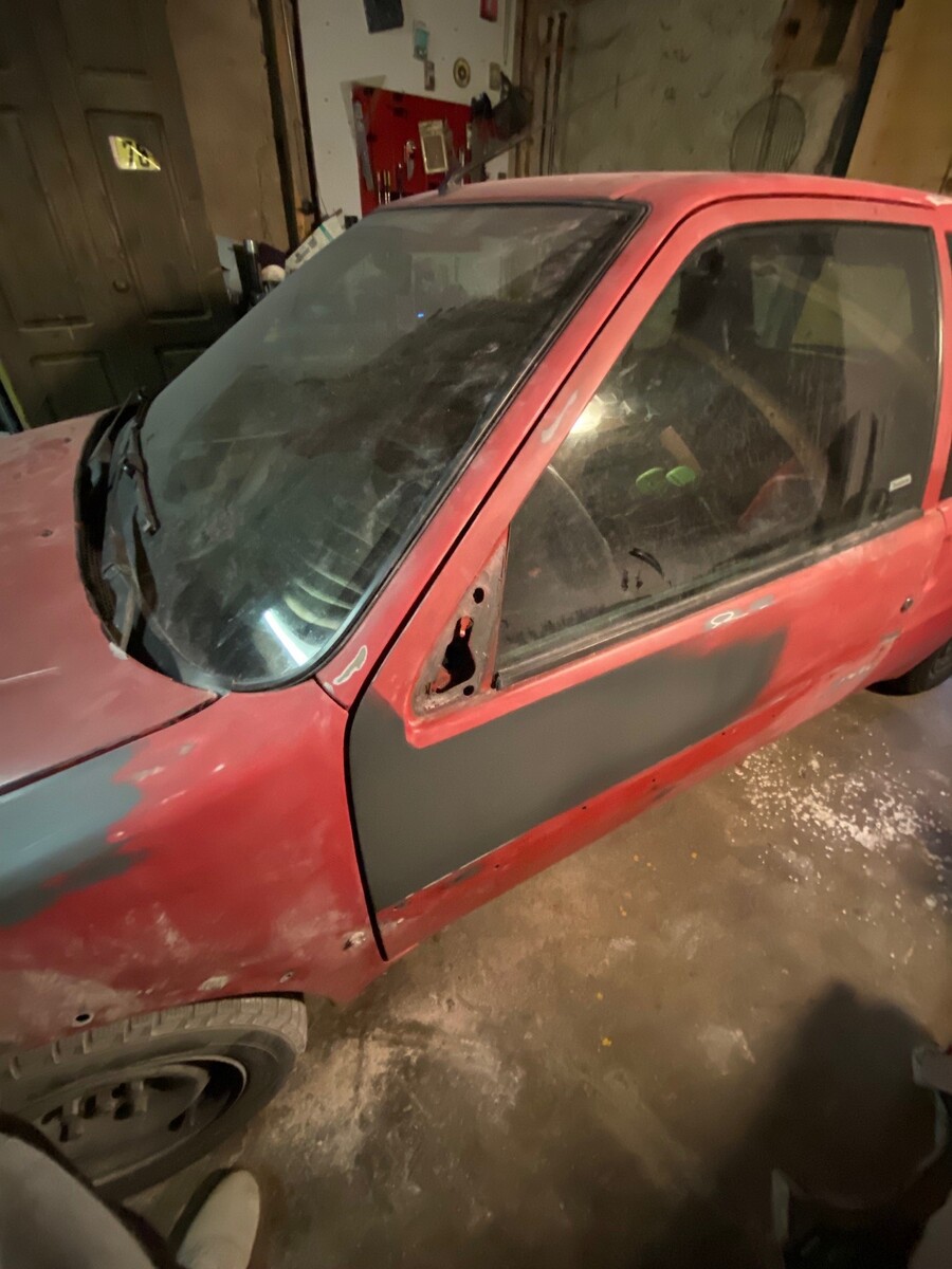

Ce weekend, mon pote carrossier est venu finir les pare-chocs ainsi que la caisse (plus ou moins, il finit dans la semaine). La xsi part officiellement en peinture ce vendredi 9 :banane: , j'ai hate!!
PF47, tu vas être triste, on a du préparer pour la peinture les parties en plastique noir sur les pare-chocs car l'ancien proprio y avais déjà tout poncé, et les plastiques étaient vraiment très abimés... Tu penses qu'un noir brillant ca passerait ?
jack49, je dois toujours t'appeler pour un calculo, mais j'y ai pas encore fait car j'ai l'ancien proprio m'a filé un calculo groupe N (je te dirais si ca répond a ce que j'attendais...)
De plus, j'ai redémarrer la xsi ce weekend, beaucoup de fumée noire et blanche..(j'espère c'est les poussières qui se sont accumulées dans l'échappement lors des ponçages, etc donc a surveiller)

Le PC en photo est apprêter ?
Il ma l'air d'avoir reçu un traitement de surface :bvoyons: et il me parait plus granuleux !?
Surtout pas de noir brillant :cagoule: , un gris foncé mat, enfin se qu'il se rapproche le plus de l'origine ;)
Je vais demander à un pote ce que son carrossier lui avait fait pour les bandeaux.
Prenez votre temps pour bien bien la préparer avant peinture car âpres c'est trop tard !
Retirer bien toutes les jointures et boucher bien tout les trous où la peinture peut être soufflé dedans, part là suite ;)

Oui le pc est bien apprêté, je pense que c'est la qualité de l'image qui donne cette impression de granulé, mais il est bien bien lisse ;)
Je vais voir avec le carrossier pour cette teinte gris foncé mat alors

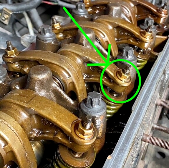

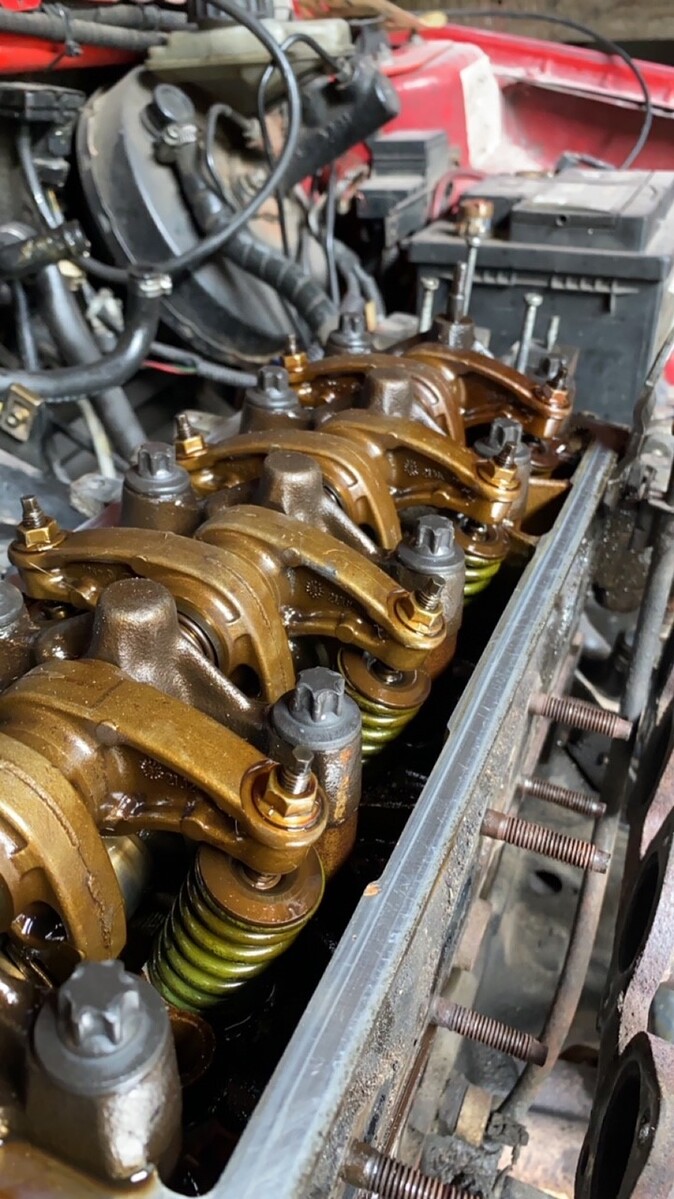

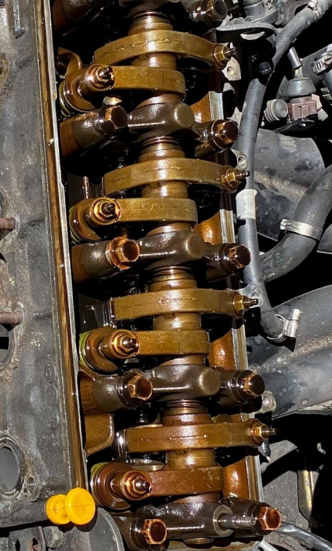

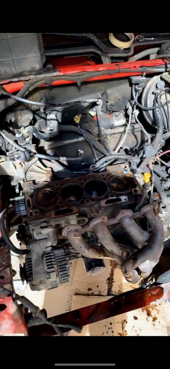

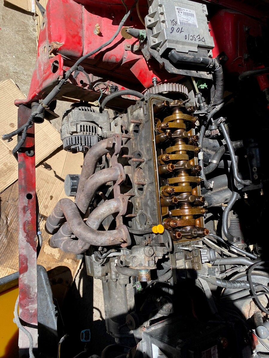

=> ET donc j'ai pu profiter du we pour faire la distrib, je joint de culasse, reglage des soupapes, vidange et nettoyage de tous les fluides et conduits de fluides.
1ere partie, Le démontage :
J'ai enlever toute la face avant (en fait on l'avait déjà démontée pour la peinture:)), j'ai dégager le radiateur aussi, qu'il va falloir que je change dans pas longtemps, et vidanger le LDR qui avait une drôle de couleur (rouille ?) :bvoyons: .
j'ai dégager aussi le collecteur, enfin, je l'ai démonté coté moteur sans trop de mal et puis c'est tout, j'avais pas envie de m'embêter a le sortir de la ligne.
Viens ensuite le tour des plastiques de cache distri, un peu plus chiant a retirer du a la place restreinte. Une fois fait, je m'occupe de piger le moteur. J'ai pigé que par la poulie d'aac car impossible de trouver le trou par la lumière du VM, bizarre. Je prend donc bien soin de faire un paquet de traits rouges bien voyant sur la distri et les poulies afin d'être sur de pas merder sur le placement de la nouvelle :D .
Une fois tout pigé, je vire les gros du collecteur d'admission (durites, papillon, etc) et j'ouvre le cache culbu afin de démonter la culasse (ca va c'est pas trop degueu dedans).
2eme partie, sortie de la culasse, et changement de JDC.
J'ai pas fais beaucoup de photos dans cette partie car j'avais les mains bien sales (j'ai oublié de mettre les gants), mais comme a mon habitudej 'ai foutu de l'huile partout, donc j'ai passé deux heures de nettoyage avant le remontage de la culasse.
Les pistons etaient un peu sale (calamine dessus), et les soupapes encore pire, surtout celles d''admi. J'ai donc nettoyer sommairement celles ci car je redemonte dans pas longtemps pour changer les joints de queue (j'avais oublié de les commander :yeux: ).
Concernant le JDC, je passe sur un de TU5JP4 en metal. L'ancien etait pas mort en fait, mais bon, j'y etais donc autant le changer.
3eme partie, le remontage et reglages culbu:
LA je remonte tout ce joli bazar, en prenant soin de bien serrer la culasse comme il faut pour être sur de pas tomber en panne dans 50kms, et j'en profite pour faire un reglages de jeu des culbu. Je decide de mettre 0.15 en admi et 0.25 en echapp (j'aurais pu mettre 0.20 pour l'echapp, ca fera lors d'un prochain reglage) .
Et j'en profite aussi pour nettoyer rampe et injecteur qui etaient pas bien propre.
Une fois ca fait, je remonte tout le reste, durites, pap, radiateur, etc...

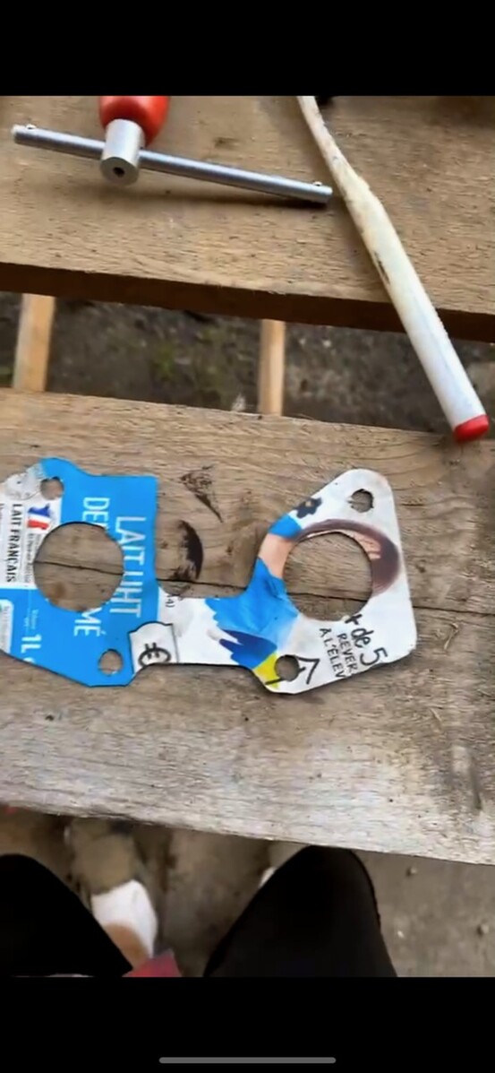

Mes joints de collecteur etant vraiment HS, et tres difficiles a trouver, dans l'attente d'en trouver et recevoir, j'en ai refait en brique de lait... et ca marche tres bien puisqu'aucune fuite (bon je garantis pas la durée...)
Et je redémarre, nickel, ca tourne rond, ca tient le ralenti et ca claque plus!! :wilo:

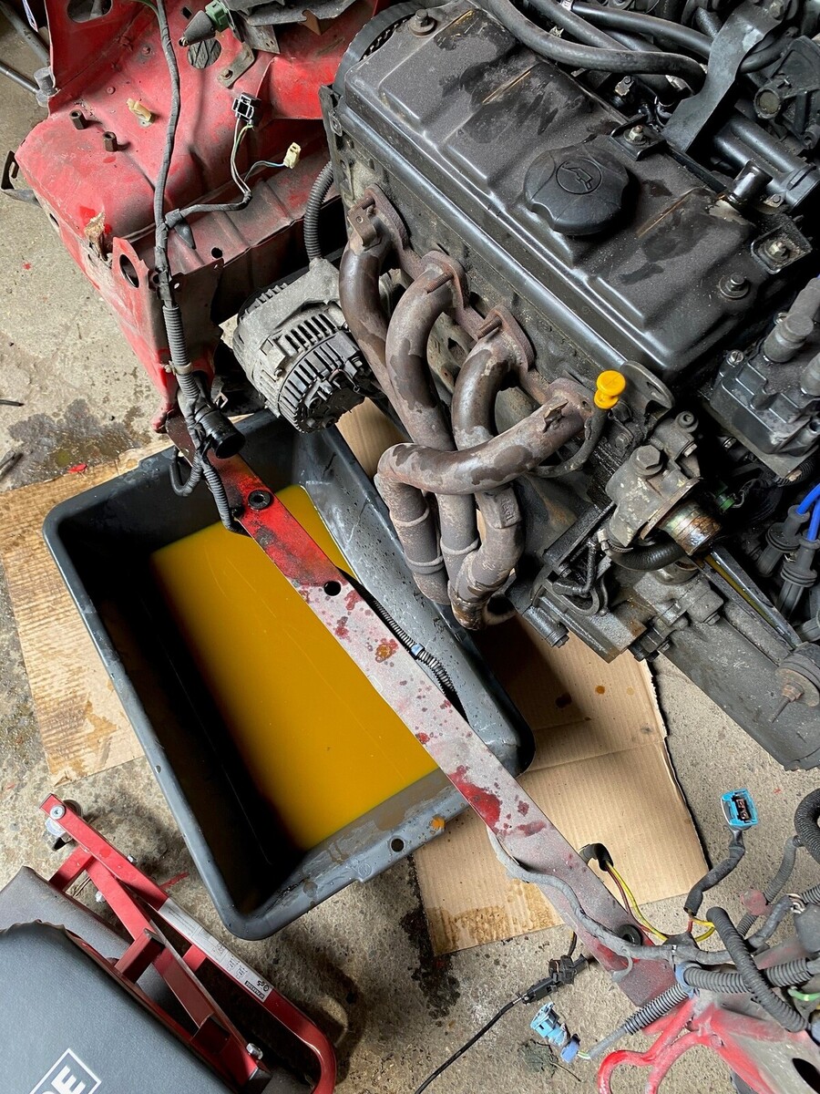

Donc la, purge ldr, montée en temp, et c'est parti pour aller faire un tour (pas loin bien entendu, tout etait démonté sur la voiture car peinture prevue.. :)
Commentaire: la drole de couleur du LDR...
ldr (1).jpg [ 414.05 Kio | Vu 4619 fois ]
reglages culbu.jpg [ 211.07 Kio | Vu 4619 fois ]
joint collecteur.jpg [ 110.95 Kio | Vu 4618 fois ]

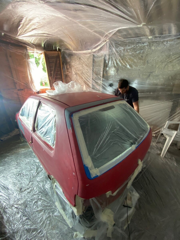

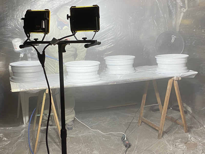

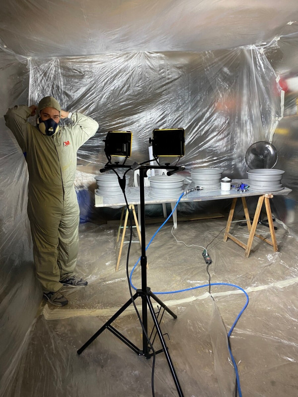

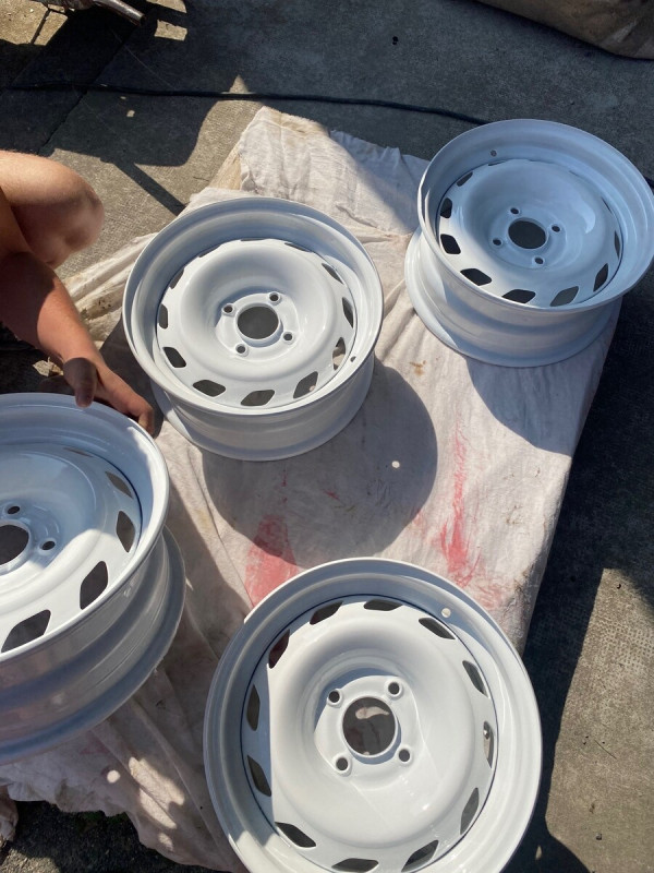

Hello,

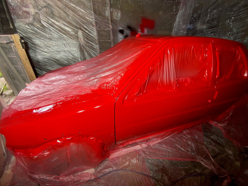

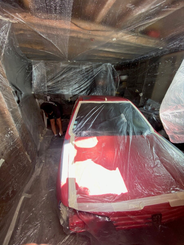

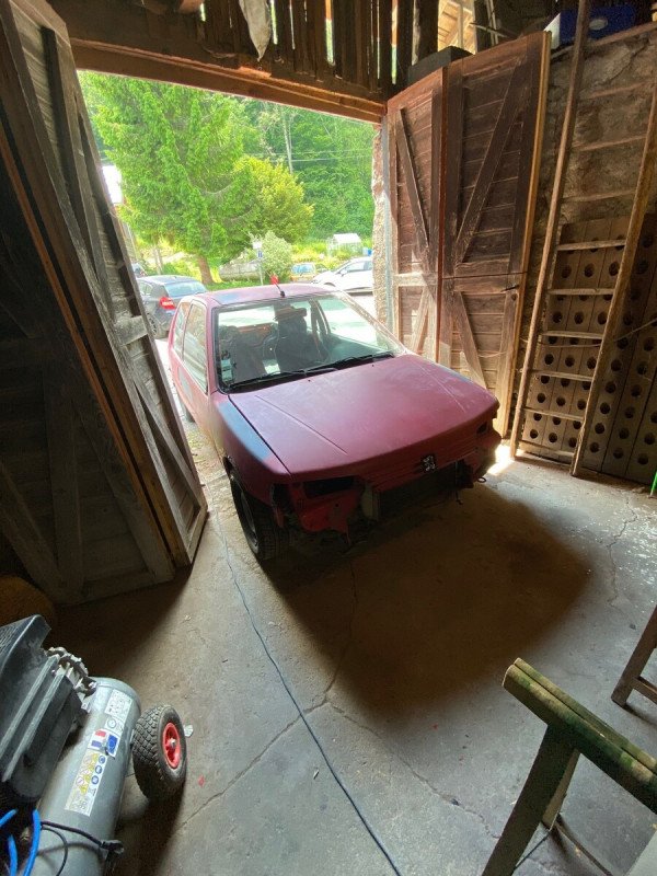

Ce WE c'etait mise en peinture de la so6.
Le jeudi soir, on fini les prépa, car rdv a 13h30 le vendredi pour la cabine.
Le vendredi a 13H, le gars qui nous loue la cabine nous met un méga faux plan (le troisième en fait). Donc pas le choix, on se fait une cabine improvisée dans le garage (pas si mal en fait).
je vous met les photos de notre periple =>>
Commentaire: Bon la, moyens assez spartiates, mais ca fait le taf
prepa jantes.jpg [ 313.72 Kio | Vu 4613 fois ]
Commentaire: on galere car la pression n'est pas continuellement la meme... donc on installe un deuxieme compresseur
peinture jantes.jpg [ 406.65 Kio | Vu 4613 fois ]
Commentaire: c'est beauuu
jantes finies.jpg [ 266.83 Kio | Vu 4613 fois ]
Commentaire: on commence le marouflage de la so6
marouflage.jpg [ 667.8 Kio | Vu 4613 fois ]
Commentaire: c'est long
marouflage xsi.jpg [ 310.31 Kio | Vu 4613 fois ]
Commentaire: super long, mais on touche le bon bout
prepa peinture xsi.jpg [ 265.19 Kio | Vu 4613 fois ]
Commentaire: ouuuuuuf, la peinture de la caisse est finie. Un peu de peau d'orange du au manque de pression, mais bon, on y a mis de l'épaisseur pour y rattraper avec un gros coup de poli lustré.
Il reste pare choc et capot a faire, et ce sera bon
peinture posée.jpg [ 406.27 Kio | Vu 4613 fois ]
Tu peut mettre 0.2 partout ;)
Ou 0.15 admi et 0.2 échap ;)
RCRacing font des joints en metal X2, en 35mm pour le RCRacing C40 4-1 Moteur TU 8S ;)
Regarde sur le Web.
Sinon oui, plaque alu ou cuivre malléable sa passe comme joint de collecteur.
Le cuivre étant le mieux.

AH la cabine dans le garage ^^ :D ça m'en rappel des souvenir de 2016 à 2018
Pense à bien aérer pour évacuer le brouillard, de vernis surtout ;) mais je pense que c'est déjà trop tard.
Chauffe bien l'endroit à 40° pendant 1/ 2 jr histoire que sa durcisse bien
(selon le mélange effectuer, du colleur et durcisseur dans le vernis ainsi que la dissolution
de l'ensemble au diluant adapter).
Pour qu'une peinture (complète en couches et selon le genre souhaiter) soit bien dur,
il faut ensuite patienter plusieurs semaine.
Pas de précipitation donc, et pas touche avec les doigt ^^
En carrosserie, certaines caisse reste parfois 1/2 mois avant qu'elle soit rendu au client ;)
Pas de rouleaux, pas de karcher pendant longtemps > lavage à la main et la cuvette d'eau
ou jet d'eau basse pression, pendant au moins 1an..
Pas de lustrage ou autre machine, temps le vernis au pas au point le plus dur ;)
Pas de colle à pare brise ou colle carrosserie sur la peinture pour tenir les extensions ;)
Sinon ça fusionnera avec et deux année âpres, si ya démontage ça arrachera la peinture,
ou la couche de vernis :? si le vernis à pas été appliquer sur la peinture "mouillé" pour fusionner avec elle.

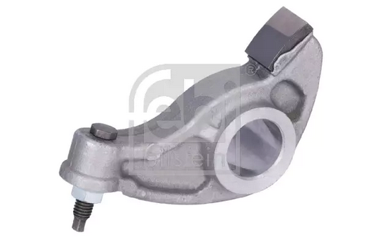

Je viens de voir un truc, ta rampe culbuteur patin a des vis de réglages de culbuteur rouleaux :bvoyons:
Intriguant, sauf erreur de ma part (oublie..) c'est la 1er fois je voit cela
Les patins de ta rampe mon l'air "bizarre",ou c'est un effet d'optique, tu peut me faire des photos voir :bvoyons:
En tout cas, la rampe est pas d'origine !
Tu as quelle référence de culasse ?

Oui, j'ai bien fais le rodage, y'en avais besoin.
Et j'ai aussi nettoyer toute l'admi qui etait bien pleine de gras. Elle respire mieux maintenant
Je vais mettre a 0.2 alors en echapp :wilo:
Regarde sur le Web.
AHHHHH je savais pas, ou j'ai mal chercher... Je m'en vais les commander
On avait penser a mettre deux gros ventilo, et une demie porte ouverte histoire de tout evacuer dehors, mais bon dans un petit espace y'a quand meme un peu de brouillard qui se dépose, alors poli lustrage dans quelques temps :xsi:
Je regarde la ref ce soir, et te dirais. Ca doit etre un montage de l'ancien proprio alors...
Qu'entends tu par bizarre ? J'ai cette photo si ca peut t'aiguiller
Sa ma l'air d’être des culbuteurs Aftermarket, les FEBI BILSTEIN Réf18351 sont identique
aux tient sur MisterAuto.
Quand au vis de culasse, en tête hexago, idem c'est pas traditionnel, j'en avait sur Saxo/ 106 1.5D.
Ta culasse, c'est bien un culasse de XSI ?
Gros conduits/ grosses soupapes ?
Tu as quelle référence de AAC en bout d'arbre ?

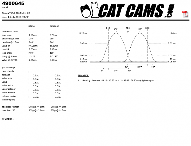

Ce sont donc bien ceux que tu as trouvé sur le net..
La ref de l'AAC est 4900645... Un AAC de 280° ?
106 xsi 1600 RV
Je pense oui.
Ton AAC est celui-ci en photo en dessous.
Un AAC type route sport/ circuit (mieux que celui de mon ancien bloc V2 130ch)
C'est pas l'origine, l'origine c'est le frappé en bout d'arbre :"J" sur 1.6L et rallye et le "Z" sur 1.4L.
Cette AAC que tu as, full config permet du 135/140ch en monopap, et 145/150ch en 4pap.
Attention, celui d'origine est permissif, il peut + que 105ch usine.
Il peut permettre full config monopap 120/125ch et 130/135ch en 4pap.
Full config= se qu'il y a de mieux pour exploiter l'arbre, exploité le GMP avec l'arbre.
Ch ici = Ch en pic de courbe sur banc = PMax.
Si cette AAC à été mis comme cela dans le bloc, ça doit pas super bien marcher.
Screenshot 2023-06-27 at 09-02-42 camshaft details CAT CAMS performance camshafts.png
Screenshot 2023-06-27 at 09-02-42 camshaft details CAT CAMS performance camshafts.png [ 52.38 Kio | Vu 4591 fois ]

Je pense oui.
L'ancien proprio m'as dit que le gars avant avait sorti 139 cv au banc sur ce moteur, mais j'ai pas de fiche de banc qui atteste de ses dires..
Cependant, j'avoue que elle marche plutot tres bien...
Il va falloir que j'essaie de voir/mesurer tout ce qui à été fait auparavant dans ce cas la
106 xsi 1600 RV

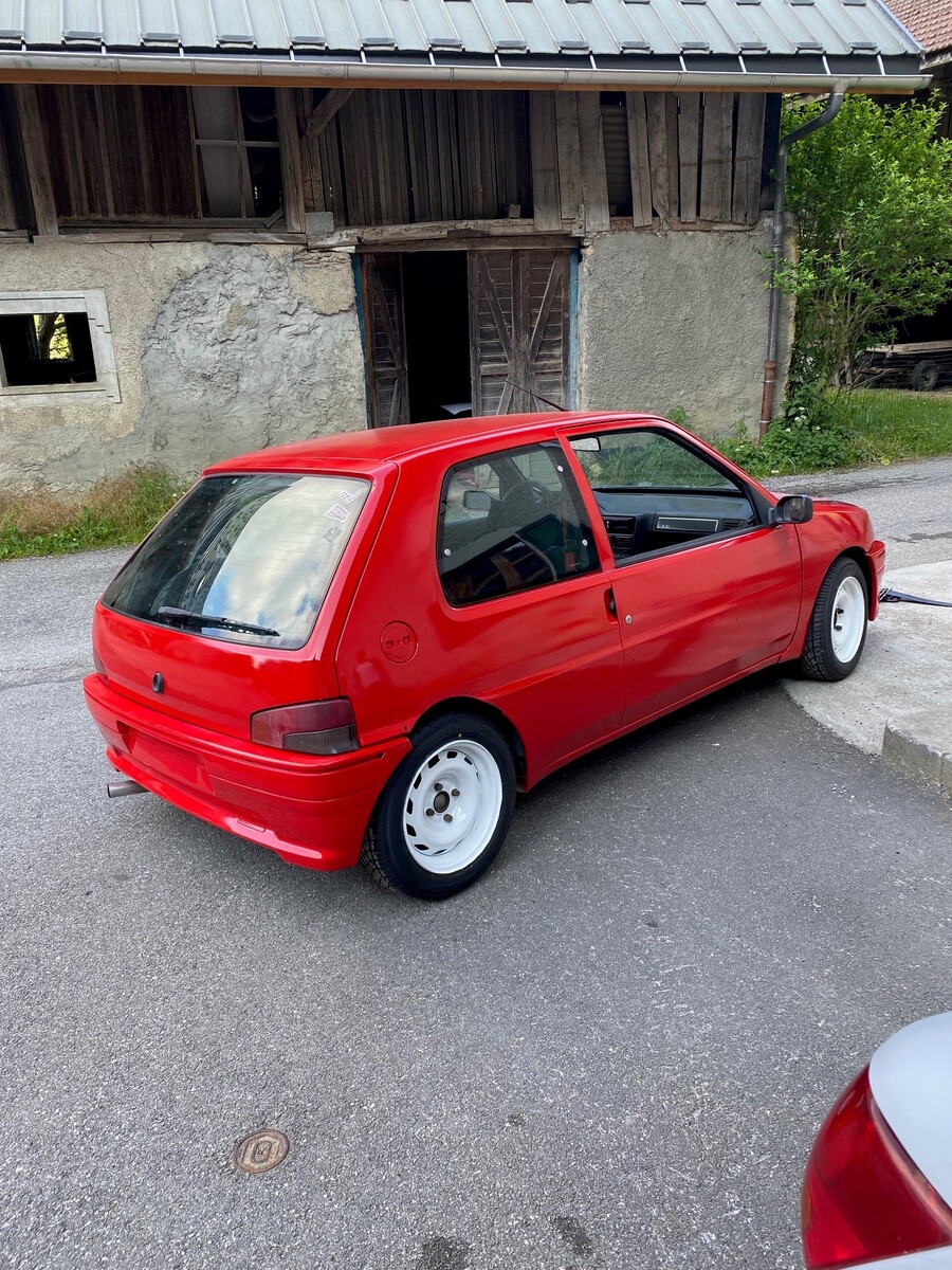

j'en profite pour faire une petite maj concernant la xsi:
=> la peinture est pratiquement finie, on attend que la peinture soit bien bien sèche pour lui faire un poli-lustré
=> de base, je voulais refaire les parties en plastique noir comme à l'origine, mais je crois que je suis tombé in love du full rouge avec liseret noir... désolé pour les puristes [icon_redface.gif]
=> Deux petits soucis sont apparus, une LP qui fonctionne plus, alors je l'ai débranchée, tester sur l'autre coté, et sans succès. Donc j'ai pris celle qui marchait, je l'ai branchée sur le coté ou il y avait celle qui marchait pas, et ca marche pas non plus. DOnc faut que je verifie les cosses, fusible, etc. J'ai changé l'ampoule de celle qui fonctionnait pas mais ca change rien. :yeux:
l'autre soucis c'est une sorte de claquement, comme quelque chose de desserer, on y entend lors des bosses/creux sur la route. Je me penche dessus samedi.
P'tite photo en sortie de peinture :xsi:
sortie peinture.jpg [ 421.36 Kio | Vu 4590 fois ]
