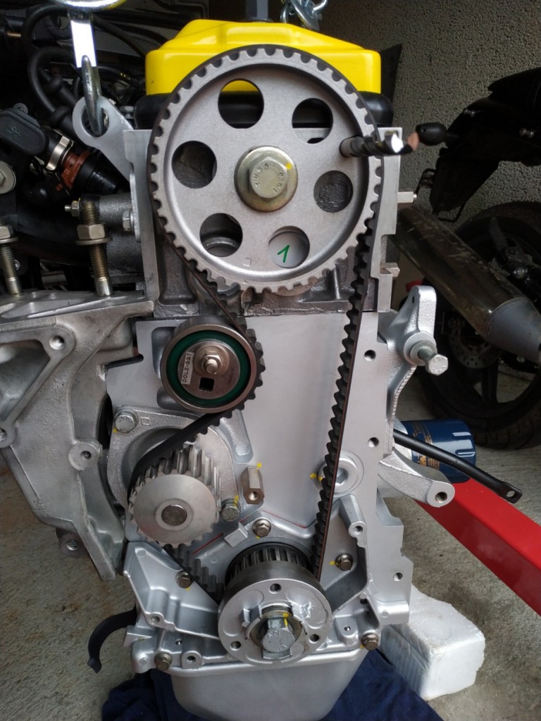

- Pour commencer j'ai fait la distribution avec la méthode des 2 doigts à 90°... Ça me plait pas mais c'est ça ou les unités SEEM :cagoule:
- J'ai aussi monté l'embrayage et la boîte
- J'ai remonté le boîtier papillon que j'aurais pas dû essayer de démonter parce que je l'ai abîmé

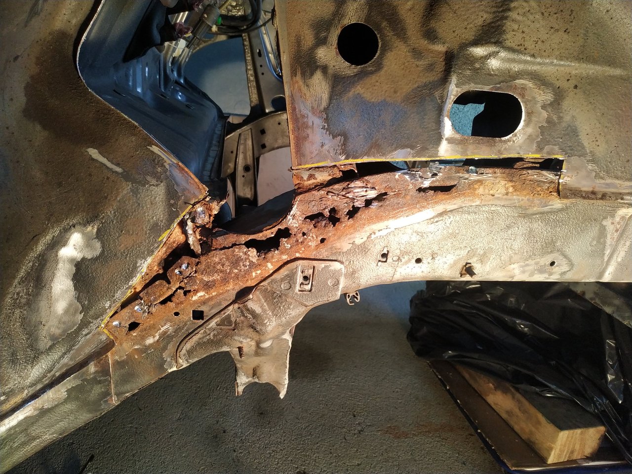

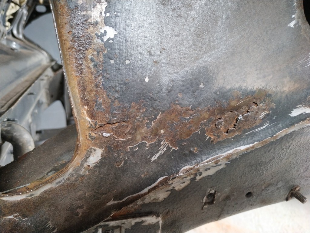

- J'ai terminé de vider la baie moteur ! Globalement il n'y a pas trop de rouille mais quand même une mauvaise surprise au niveau du passage de roue avant droite :(
IMG_20230315_145224.jpg [ 215.79 Kio | Vu 6716 fois ]
Après avoir brossé un coup :
IMG_20230410_150315.jpg [ 185.23 Kio | Vu 6716 fois ]
IMG_20230410_150318.jpg [ 221.53 Kio | Vu 6716 fois ]
IMG_20230410_150323.jpg [ 230.18 Kio | Vu 6716 fois ]
Ça avait été "réparé" en bouchant un peu avec des points de soudure et une bonne couche de mastique :yeux:
Ça m'a pas l'air dramatique, je pense que je vais m’entraîner à souder des tôles pour réparer ça moi-même comme il faut, qu'est-ce que vous en pensez ?

La tôle percée de rouille vient couvrir le longeron ? A voir comment elle est reliée à tôle du bas... Je suppose qu'elles sont pointées à la jonction. A voir aussi si elle est solidaire ou non du longeron. Il te faudrait récupérer cette tole "saine" sur une épave.
Pas si simple. La rouille n'a pas l'air d'avoir attaqué le longeron mais il faudrait s'en assurer en retirant la tôle malade... Du taf quoi...

OUPS c'est bien attaqué là
 Sujet du message: Re: [ouck_02] 106xsi 1.6 105cv 1995
MessagePosté: Vendredi 12 Mai 2023 23:42
Messages: 5110
SL_
Il va falloir retirer au petit disque à tronçonner Dremel, la tôle rouillé/ percé, et voir comment s'est
derrière, en premier, pas le choix.
J’espère que ta poutre de châssis est pas toucher (longeron).
Les réparations mal faite, les problèmes continuent derrière.
Trop de boulot de récuperer le morceaux sur une autre, le nombre de point à défaire est énorme.
Il faut le poste GYS de dépointage/ pointage qui va avec...
Ensuite il faut re-préparer la tôle pour quelle soit repointé sans jour...
A la fois celle de la caisse, et la nouvelle tôle.
Selon le levage de la voiture, son poids et se que supporte cet élément retiré, la structure peut bouger = marbre.
C'est un job complet pour faire cela dans les règles de l'art.
Le mieux serait de trouver le morceaux neuf sinon :? mais bon...
Le mieux du mieux est de faire un raccord avec une tôle d'une autre
106, tôle prise ailleurs (ou y'en as à prendre facilement, emplacement donneur, de même épaisseur) ;)

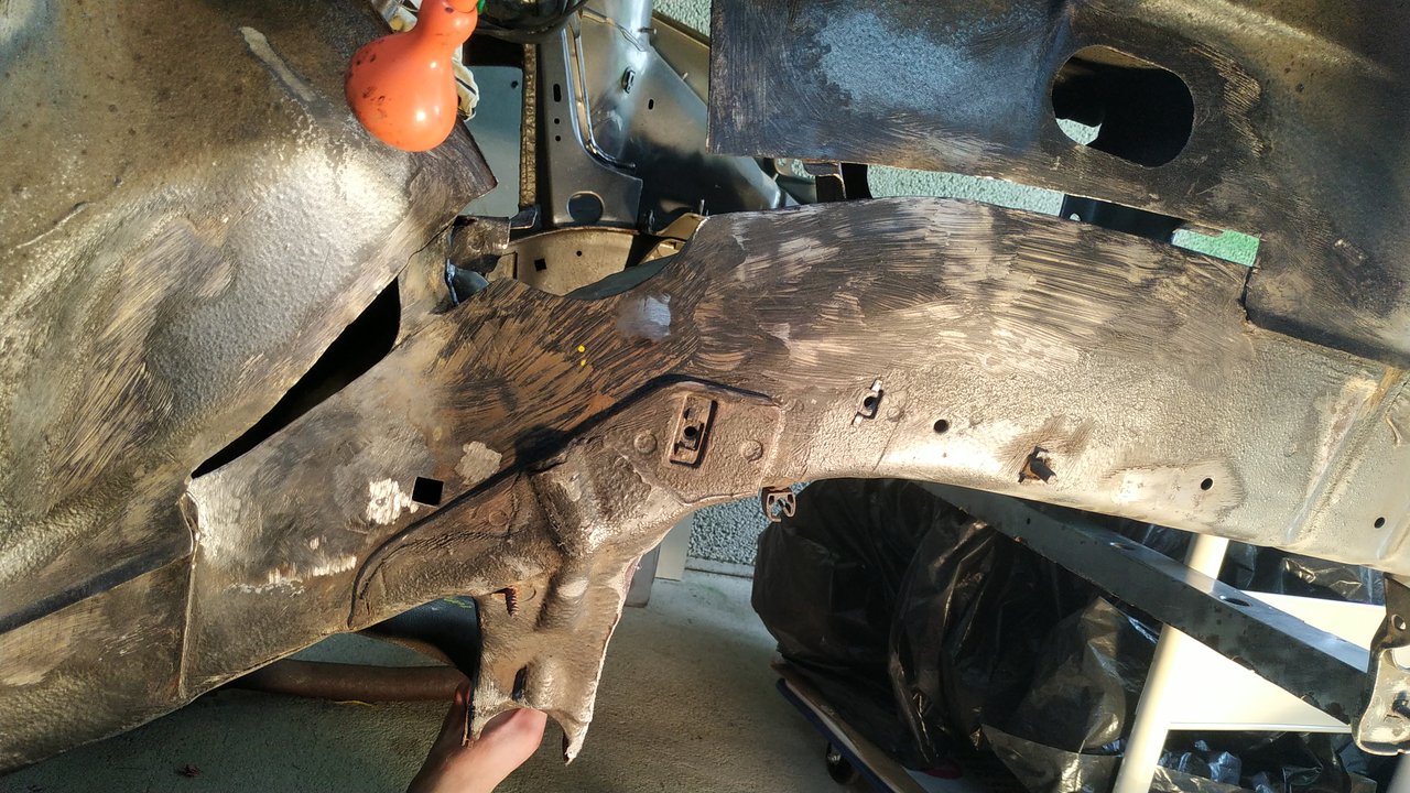

En fait la rouille était bien pire sous la première couche de tôle:
05-decoupePetiteTole_1280.jpg [ 339.54 Kio | Vu 4308 fois ]
Mais maintenant tout est réglé:
10-finEpaisse_1280.jpeg [ 261.19 Kio | Vu 4308 fois ]
13-fin_1280.jpg [ 289.45 Kio | Vu 4308 fois ]
Vous pouvez m'engueuler ou me faire la morale, je m'en fiche. Je vais rouler comme ça et j'assumerai toutes les conséquences, pas le choix !
Qu'est-ce qui s'est passé ? J'ai passé des mois à comparer les différents procédés de soudure, à choisir un poste à souder et à m'exercer jusqu'à obtenir de belles soudures bien pénétrantes. J'ai fait ça au TIG, un procédé magnifique. Sûrement le meilleur pour faire un travail précis et qualitatif sur de la tôle fine, ici 1.5mm et 0.75mm. Le travail sur la 106 m'a pris une bonne semaine à plein temps et je suis fier du résultat.
Maintenant je reprends là où j'avais laissé le projet: repeindre la baie et tout remonter ! :winner:

Ah bien c'est pas mal sa, c'est même bien je trouve !
Reste plus qu'a refaire les jonctions de revêtement.
Remettre de la cataphorèse en bombe puis de l'après puis de la colle carrosserie d'étanchéité
et puis du gris dessus de la couleur de la XSI.
Bonne réparation :kakashi:

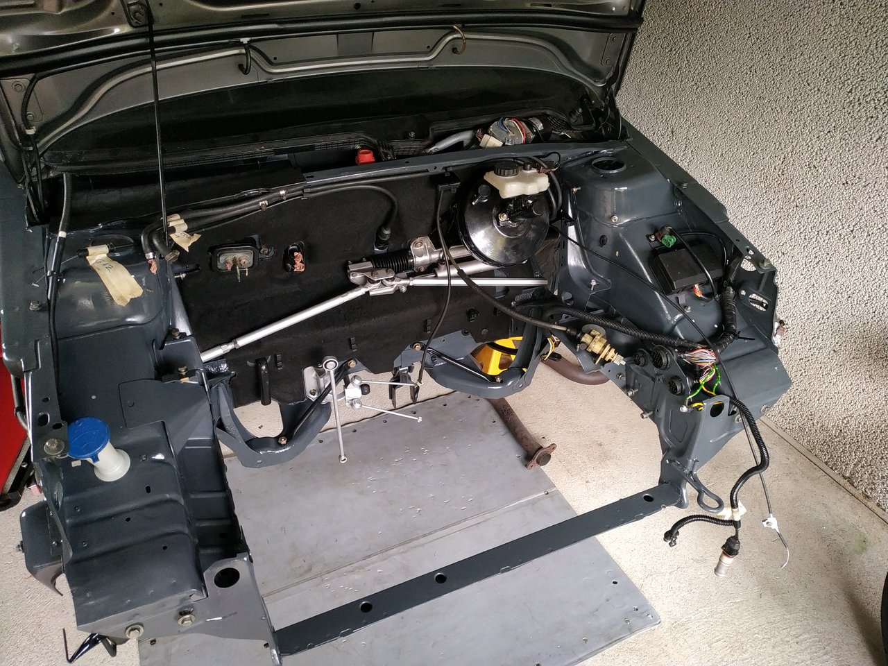

1_IMG-20240824-WA0008 (copie).jpg [ 253.6 Kio | Vu 4102 fois ]
2_IMG_20240908_114857 (copie).jpg [ 321.91 Kio | Vu 4102 fois ]
3_IMG_20240916_171830 (copie).jpg [ 292.03 Kio | Vu 4102 fois ]
Ma 106 XSi

Pour le compartiment moteur, tu as pas décider de remettre la peinture d'origine identique au reste de
la carrosserie ?
MessagePosté: Dimanche 10 Novembre 2024 16:58
Messages: 100
Non, j'ai pas besoin qu'elle soit authentique. J'ai simplement pris un gris anthracite au magaz du coin + un vernis durcissant et bien sûr de l'anti-rouille en dessous ! Désolé pour les puristes [icon_twisted.gif]
Ma 106 XSi

Ça y est elle tourne enfin !!! :up: :ml:
On entend la poulie dumper frotter contre le cache distri, c'est dégueulasse :D
Sinon je trouve qu'elle claque un peu, pourtant j'ai fait le jeu des culbuteurs... Vous en pensez quoi ?
Sinon j'ai 2 bars de pression d'huile au ralenti à chaud avec ma nouvelle pompe, alors que la RTA indique 1 bar à 1000 tours. Mais bon j'imagine que c'est mieux d'en avoir un peu trop que pas assez, le max lui, est bien à 4 bars à 3000 tours environ.
Maintenant je vais devoir faire plusieurs shampoings du circuit de refroidissement qui est bien crade. J'ai aussi quelques problèmes à régler:
1: Je n'arrive pas à me débarrasser du code anti-démarrage. Le clavier ne fonctionne plus très bien, je vais sûrement essayer de le réparer mais avant j'aimerais bien pouvoir l'enlever ou au moins le désactiver. J'ai testé différentes manipulations sans succès comme faire le code, démarrer puis débrancher le clavier. Le moteur s'éteint immédiatement et elle demande le code pour démarrer. J'ai aussi essayé de faire le code, puis la touche C, puis 0000, puis C, puis démarrer mais elle demande toujours le code, quelle poisse.
2: J'ai plus de ventilation habitacle et j'entends un bruit anormal derrière la boîte à gants dès que je mets le contact. Est-ce justement la ventilation à cet endroit ?
:winner: Elle est plus très loin de reprendre la route
J'ai pas entendu se bruit de frottement dumper/ cache distri.
Fait attention à ton bloc moteur en tout cas, car :
Si un morceaux de plastique se barre dans la distri c'est mort = tu casse le bloc moteur !
Autre chose : cela peut prendre feux, car le plastique fond, gaf !
Par contre,
j’entends que la courroie est trop tendu à l'oreille, car du bruit de roulement est présent !
Ou alors c'est celle d'accessoires qui est trop tendu.
A chaud (huile chaude), c'est 80/90° de température d'huile, sa température normal,
bloc en marche en conditions normal, avec de l'huile préco 10w40.
C'est mieux d'en avoir plus effectivement :bien:
Car les XSI ont la même en pression d'huile que les 1L/ 1.1L 60ch..... :?
Et les J4 de S16 et VTS ont plus pour compenser les gros gicleur d'huile pour les dessous de piston.
