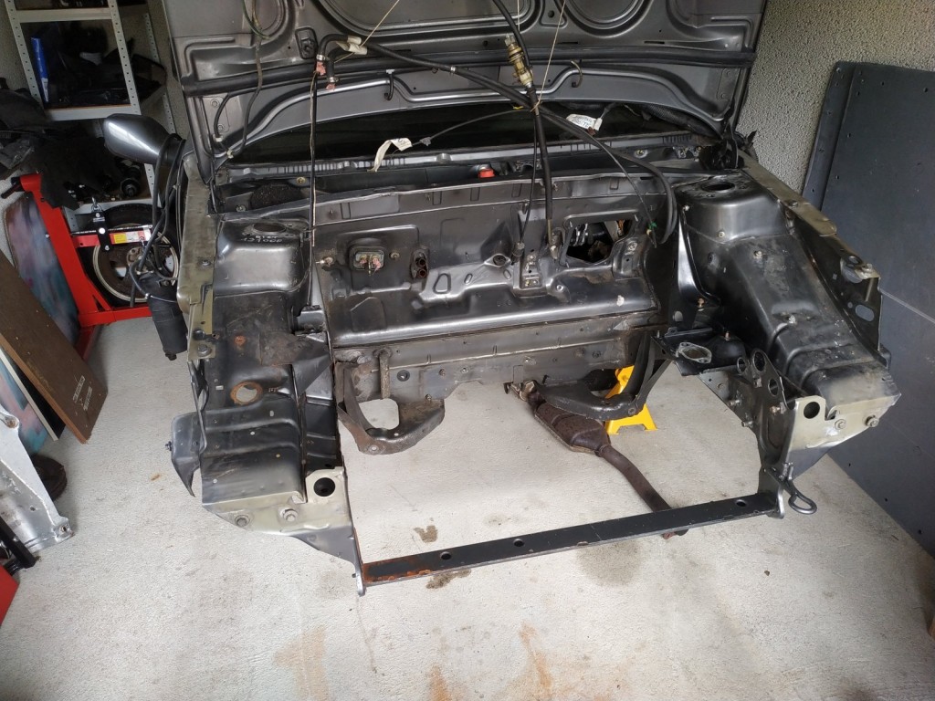

Ici il y a du changement :dentier:
En fait la rouille était bien pire sous la première couche de tôle:
Mais maintenant tout est réglé:
Vous pouvez m'engueuler ou me faire la morale, je m'en fiche. Je vais rouler comme ça et j'assumerai toutes les conséquences, pas le choix !
Qu'est-ce qui s'est passé ? J'ai passé des mois à comparer les différents procédés de soudure, à choisir un poste à souder et à m'exercer jusqu'à obtenir de belles soudures bien pénétrantes. J'ai fait ça au TIG, un procédé magnifique. Sûrement le meilleur pour faire un travail précis et qualitatif sur de la tôle fine, ici 1.5mm et 0.75mm. Le travail sur la 106 m'a pris une bonne semaine à plein temps et je suis fier du résultat.
Maintenant je reprends là où j'avais laissé le projet: repeindre la baie et tout remonter ! :winner:

Ah bien c'est pas mal sa, c'est même bien je trouve !
Reste plus qu'a refaire les jonctions de revêtement.
Remettre de la cataphorèse en bombe puis de l'après puis de la colle carrosserie d'étanchéité
et puis du gris dessus de la couleur de la XSI.
Bonne réparation :kakashi:

Désolé pour la qualité médiocre des photos

Pour le compartiment moteur, tu as pas décider de remettre la peinture d'origine identique au reste de
la carrosserie ?
 Sujet du message: Re: [ouck_02] 106xsi 1.6 105cv 1995
MessagePosté: Dimanche 10 Novembre 2024 16:58
Messages: 100
Non, j'ai pas besoin qu'elle soit authentique. J'ai simplement pris un gris anthracite au magaz du coin + un vernis durcissant et bien sûr de l'anti-rouille en dessous ! Désolé pour les puristes [icon_twisted.gif]
Ma 106 XSi
