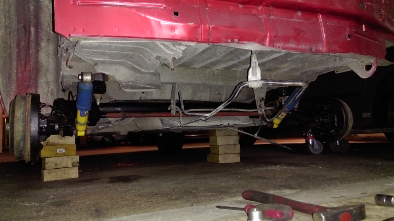

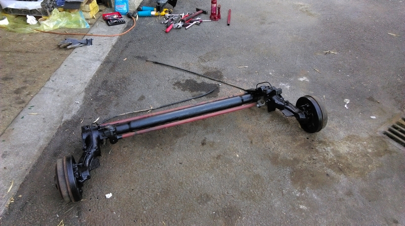

Suite:
remise au propre du train arr,
une bonne heure voire deux de nettoyage,
ensuite blaksonnage complet 2 couche,pendant 2h :bourrer:
plus qu'a le monter :up: :mrgreen:

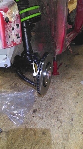

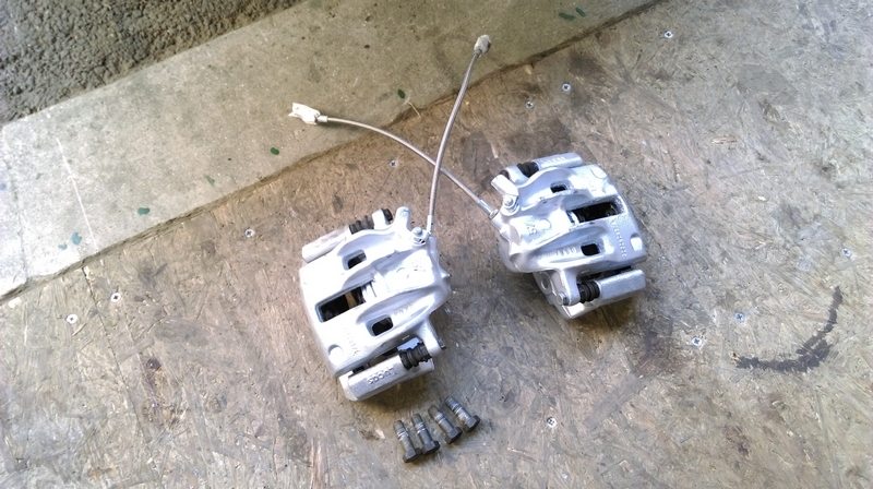

Suite:
- train arr remonter
- susp arr remonter
j'ai voulu monter mes etrier disque 283mm avec durite avia good, sa passe passe faut meuler
partout et meme en meulant au max sa passe pas....
IMAG0472.jpg [ 307.69 Kio | Vu 2109 fois ]
IMAG0467.jpg [ 123.3 Kio | Vu 2109 fois ]
IMAG0468.jpg [ 369.87 Kio | Vu 2109 fois ]

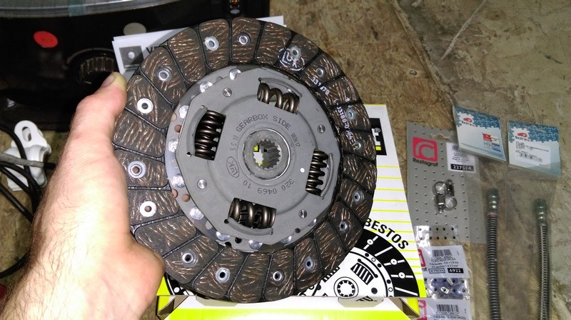

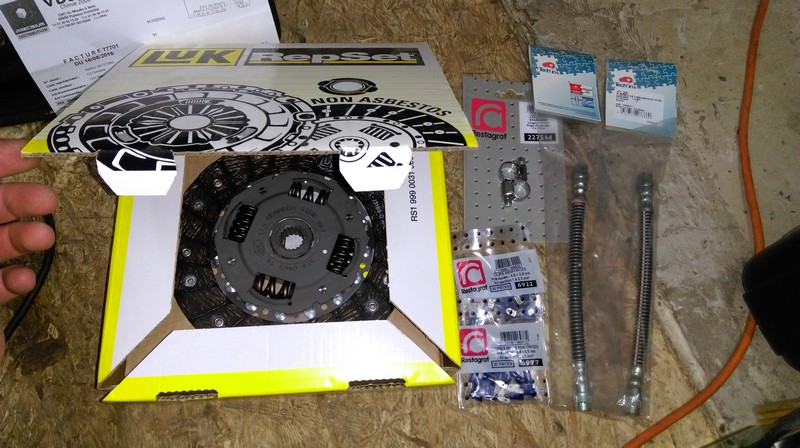

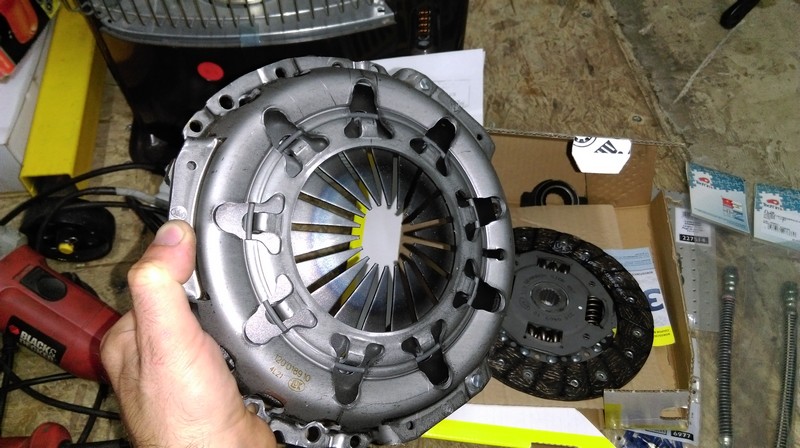

Suite:

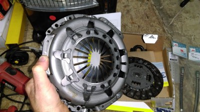

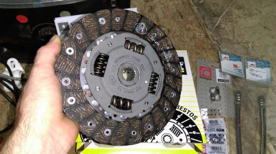

-embrayage neuf
-flexible frein arr neuf
-collier durite pompe neuf
-gaine thermo pour les cable qui vont a la batterie dans le coffre
IMAG0496.jpg [ 148.81 Kio | Vu 2056 fois ]
IMAG0495.jpg [ 158.98 Kio | Vu 2056 fois ]
IMAG0494.jpg [ 155.5 Kio | Vu 2056 fois ]

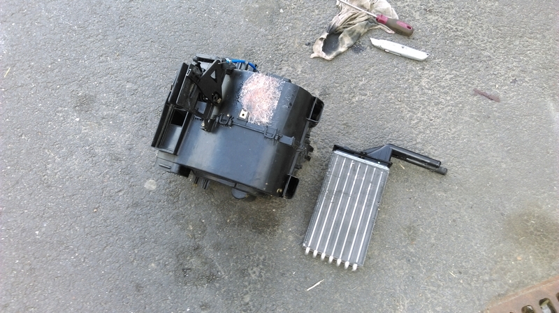

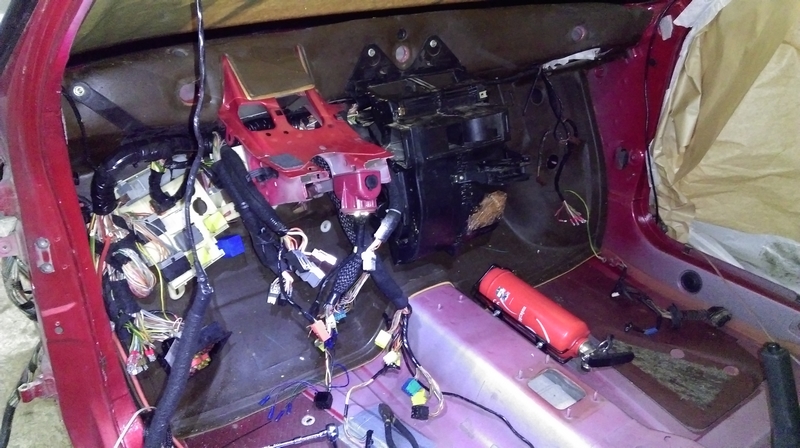

Suite:

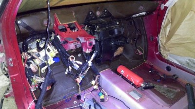

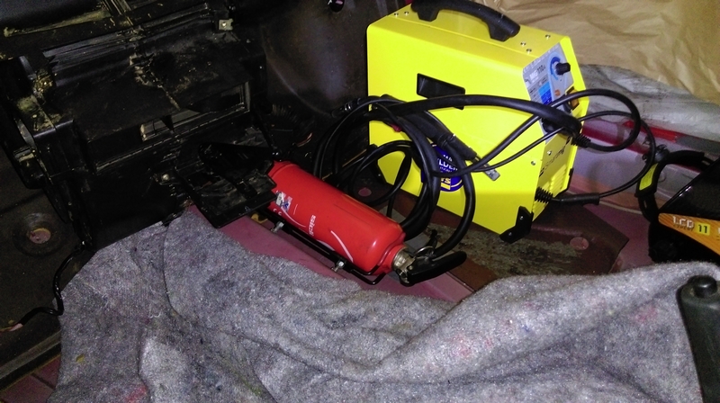

-petite reparation du bloc chauffage et new radia donc
-exctincteur 1 en place

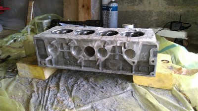

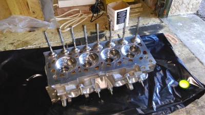

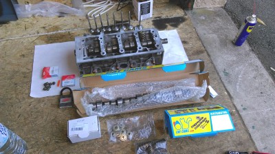

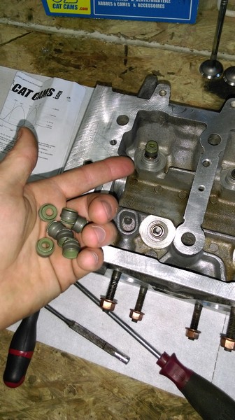

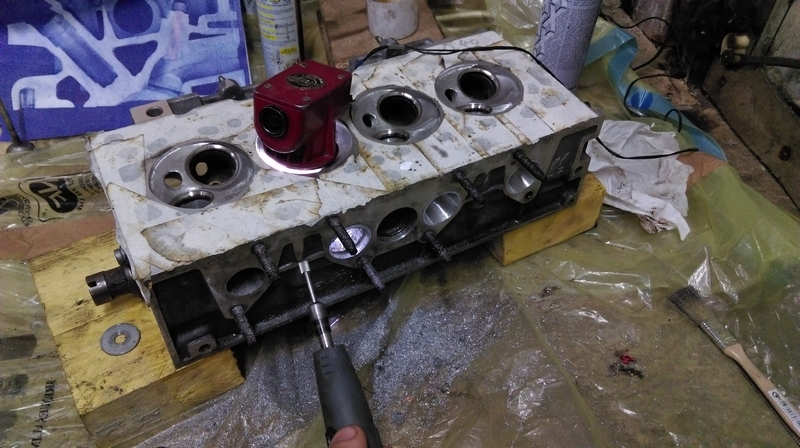

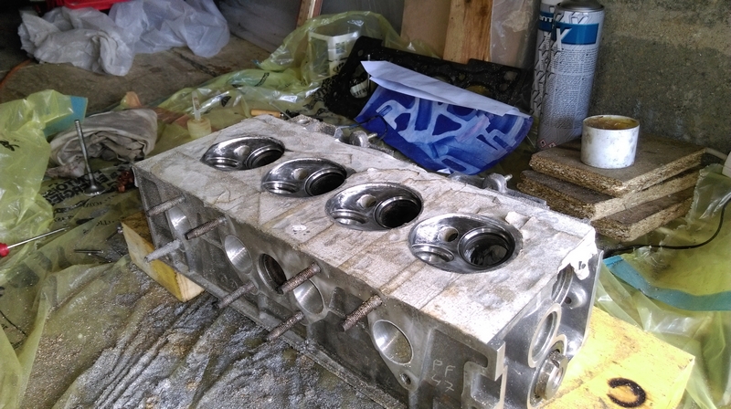

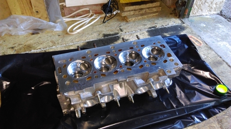

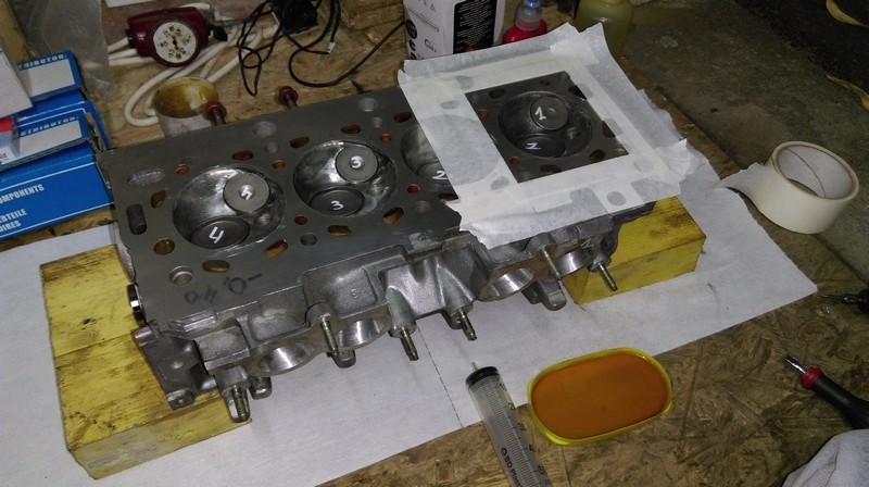

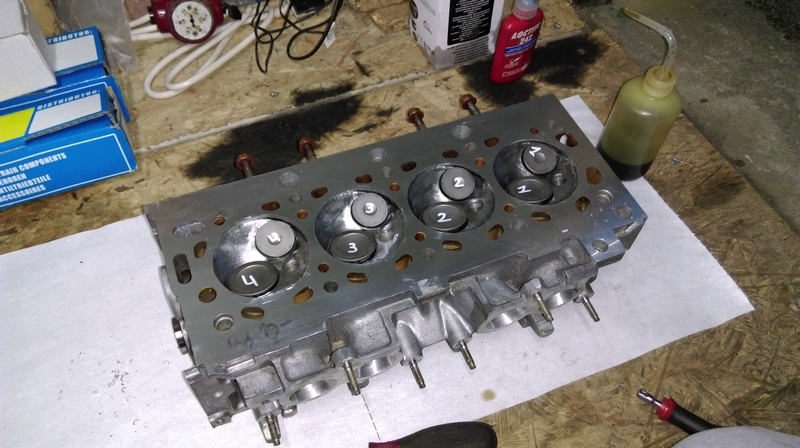

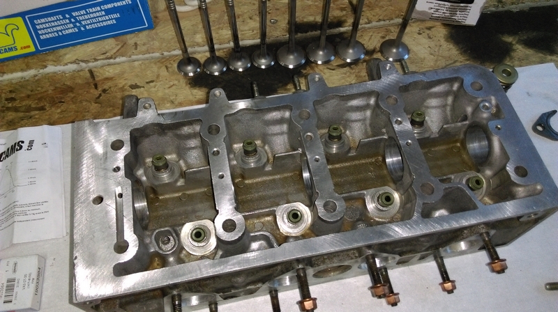

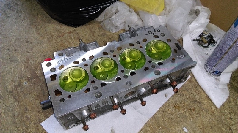

Suite:
conduis adm/ech,chambre fini, montage du aac 300° dans la culasse,
montage des new joint de queu,new spy coter poulie,
a venir: rodage siege/porté pour pouvoir remonter les coupelles,ressort catcam,la rampe de culbu et reglage.
Calcul du RV en cour si je m'endor pas lol :ange:
empreinte piston ou pas ???? :ange:
IMAG0537.jpg [ 346.86 Kio | Vu 1922 fois ]
IMAG0527.jpg [ 379 Kio | Vu 1922 fois ]
IMAG0526.jpg [ 376.5 Kio | Vu 1922 fois ]
IMAG0511.jpg [ 351.69 Kio | Vu 1922 fois ]

suite photo
IMAG0549.jpg [ 336.02 Kio | Vu 1922 fois ]
IMAG0544.jpg [ 352.63 Kio | Vu 1922 fois ]
IMAG0543.jpg [ 107.29 Kio | Vu 1922 fois ]
IMAG0539.jpg [ 389.08 Kio | Vu 1922 fois ]
IMAG0538.jpg [ 355.14 Kio | Vu 1922 fois ]

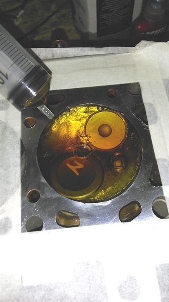

Suite photo de la page 27:

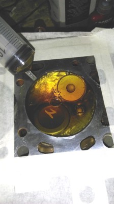

plaque plexi perçé,j'ai un volume qui me satisfait

MessagePosté: Lundi 22 Août 2016 21:43
Messages: 5104
Suite,
rv calculé, jsui a un peu moins de 13.3/1 (j'ai calcul pour un joint en 0.6d'epaisseur !)
[b]recap: [/b]
-bas mot jp4 piston bombé
-culasse 8s bien sur :mrgreen:
-joint 0.67 c2vts
-chasse en chambre retiré (volume (v) de 34ml/34cm3) + chambre completement retravaillié
-culasse surfacé de 0.4mm
-utilisation FULL E85
- AAC 300°
si je monte un joint en 1.2mm d'origine, j'obtient un RV de 12.7/1
*(calcul avec (v)bombage prit en compte, (v) epaisseur jdc, ect)

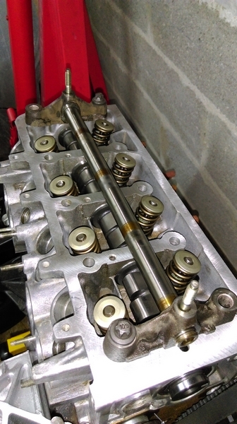

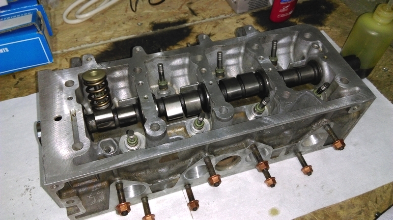

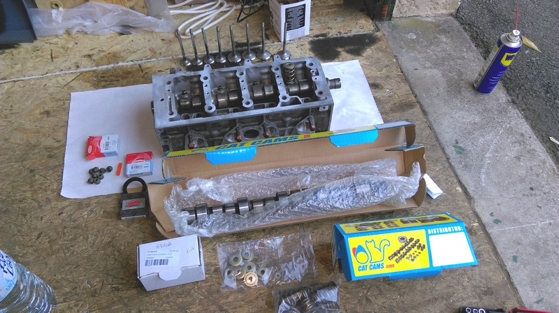

Suite:

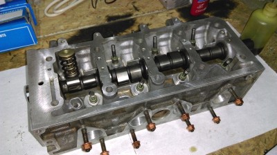

-montage ressort coupelles
IMAG0585.jpg [ 218.73 Kio | Vu 3148 fois ]

-rodage soupape ok, pas de fuite c etanche :buzz:

Suite:
bon ba les étrier 283 vont pas avc les disques de rc 283 monté sur jambe de force,
comme avec les disque 283 de 406 > cause fixation trop éloigné,
par contre le problème de déport que javai avec les disques
de 406 a été réglé avec ceux de RC,

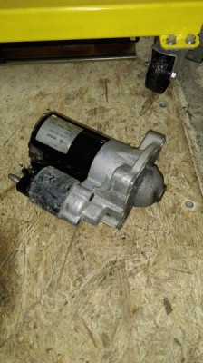

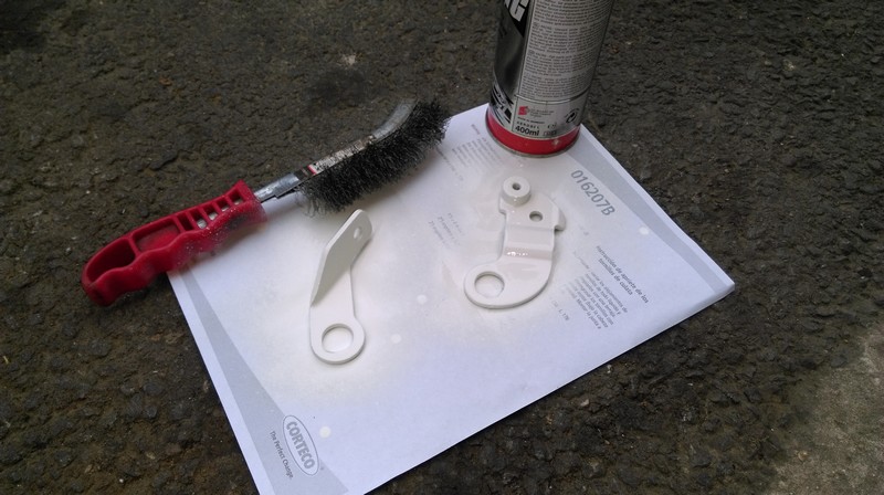

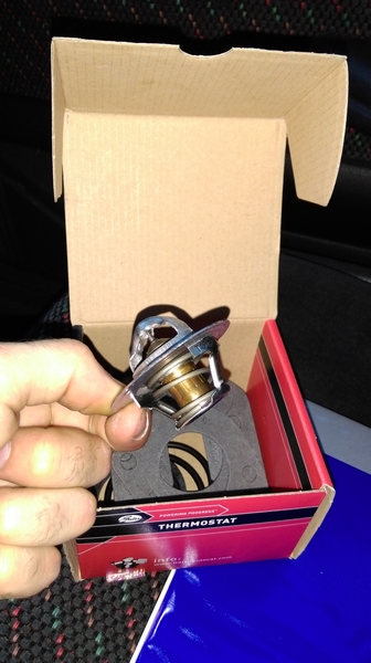

sinon des bricole , peinture support d'attache extraction,gros nettoyage du demarreur qui etait en etat huileu,
new thermostat d'eau
IMAG0590.jpg [ 170.01 Kio | Vu 3081 fois ]
IMAG0594.jpg [ 103.85 Kio | Vu 3081 fois ]
IMAG0587.jpg [ 120.71 Kio | Vu 3081 fois ]
IMAG0597.jpg [ 203.16 Kio | Vu 3081 fois ]

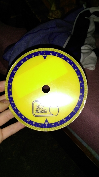

un disque de calage, a suivre poulie reglabe
IMAG0606.jpg [ 152.97 Kio | Vu 2972 fois ]
