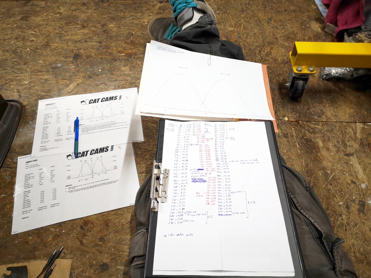

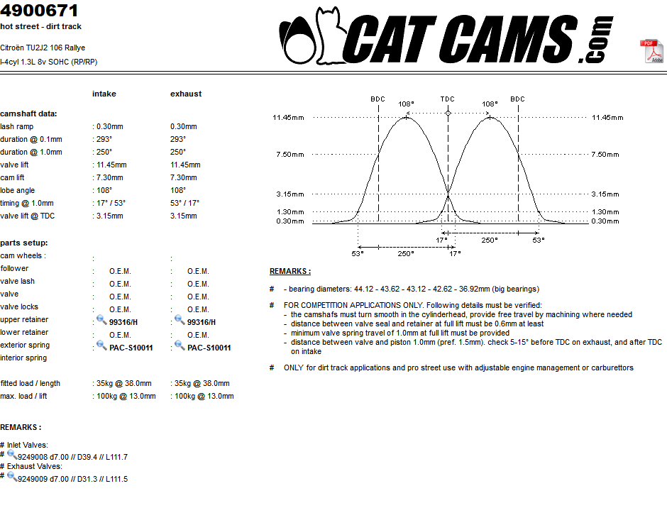

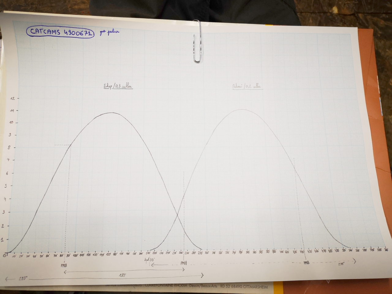

En se qui concerne l'avance, calage origine (109° ici)

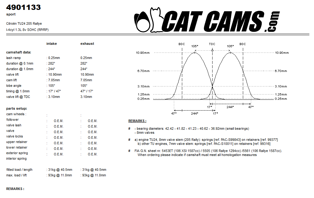

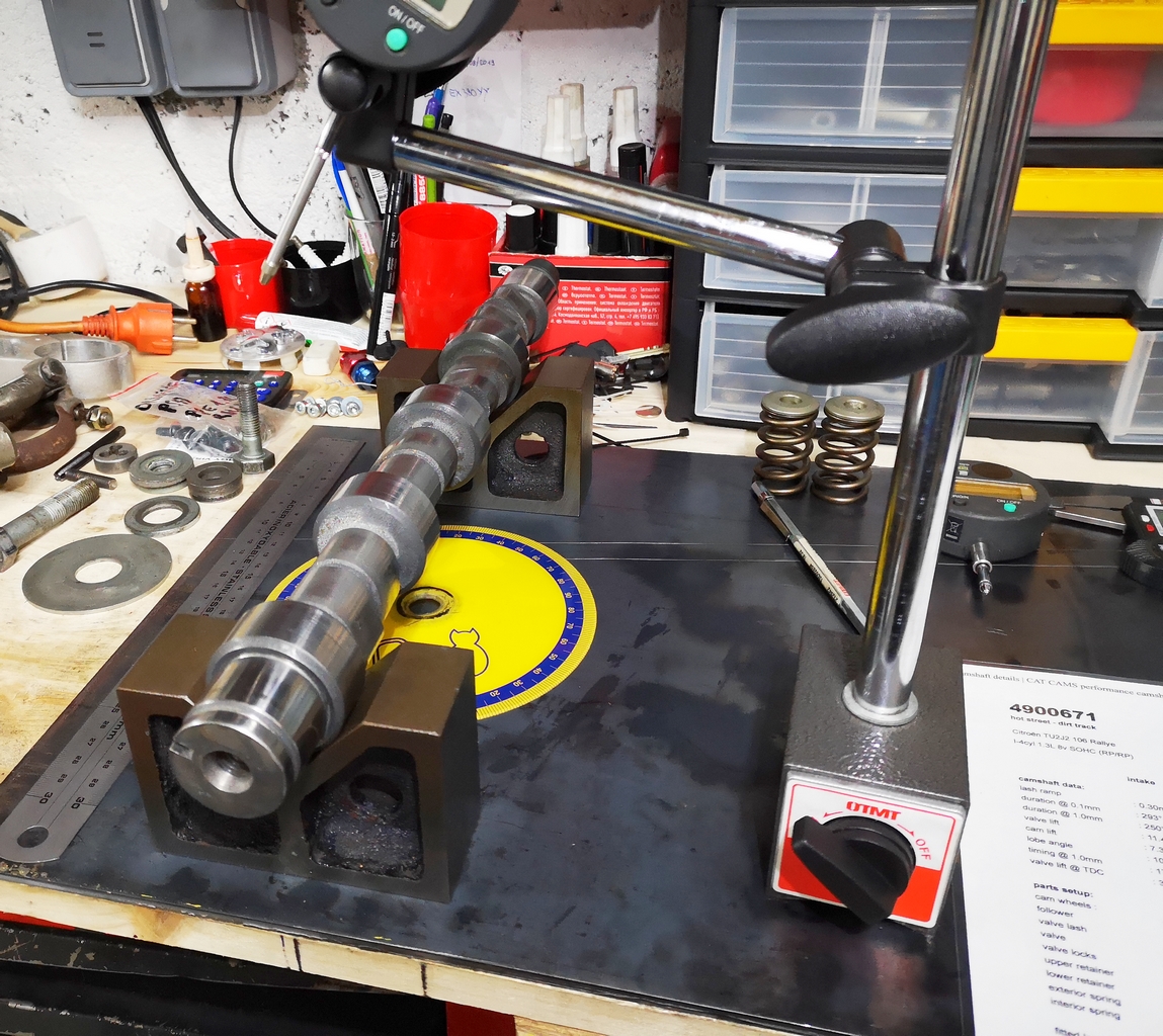

Suite XS, la feuille du new AAC Cat Cams :
Screenshot_2020-01-28 engines camsetup details.png [ 32.15 Kio | Vu 2828 fois ]
Suite XS, maj 11/02/2020
Le boulot va bientôt reprendre sur la XS, bocou occuper en se moment..

Un test improviste va arriver sur la XS, c’était vraiment pas prévu mais ma curiosité l'emporte,
avec agadou qui a relancé le poste sur les culbu rouleaux ^^
Je vais mettre les culbu rouleaux sur ma config actuel et analysé se qu'il se passe,
Je vais passer de 11 de lever a 12 +/- donc ya un bon 3/4/5ch normalement à aller chercher
Je vais au passage rajouter 5/6° d'avance à la poulie car la je suis calé a 108° pile poile :mrgreen:

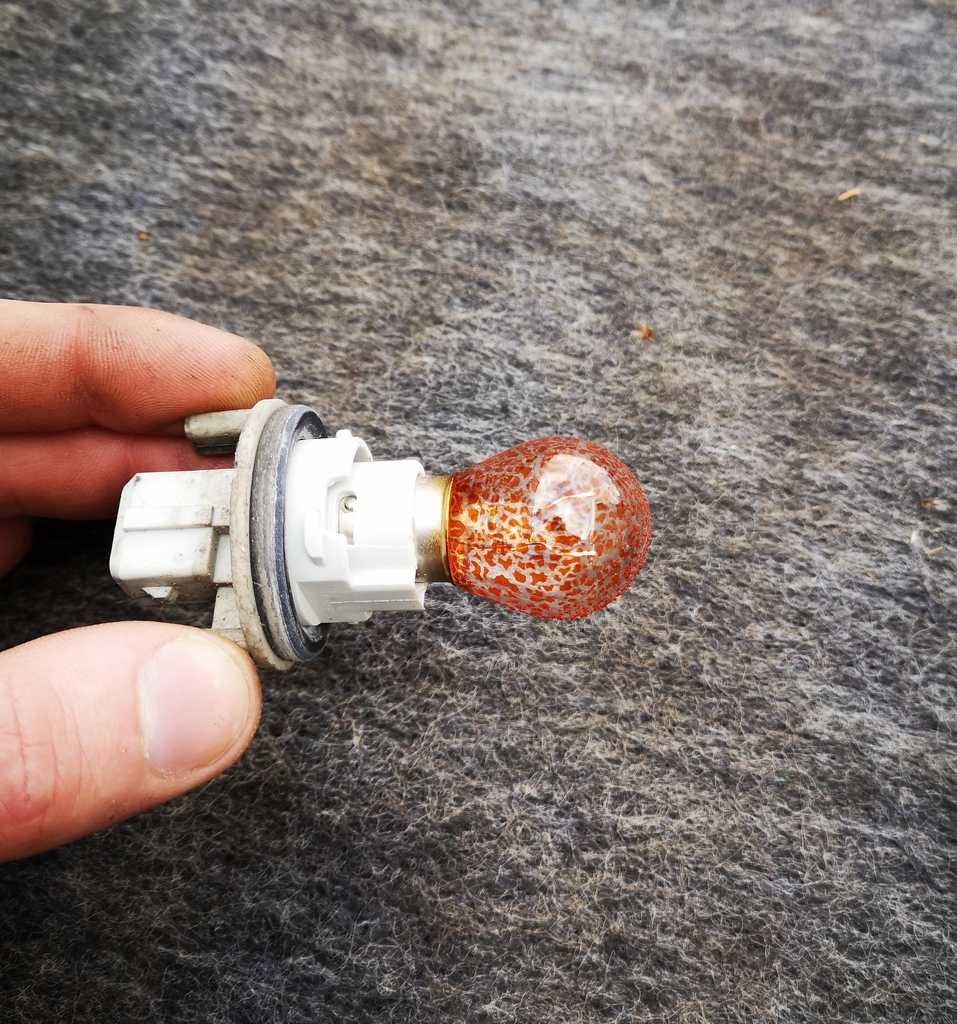

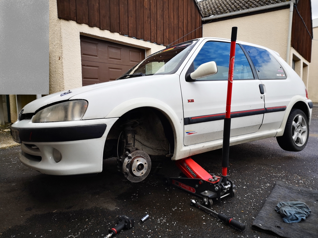

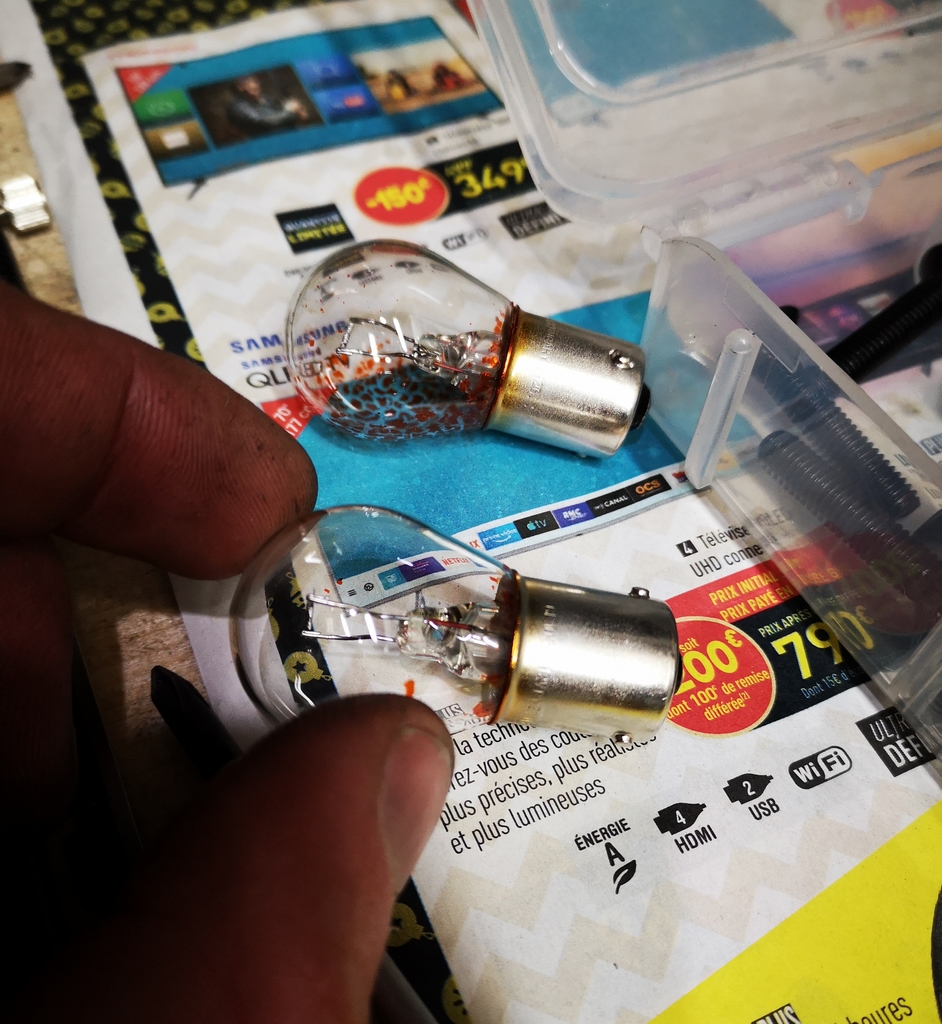

Changement des ampoules de clignotant avant,
Démontage des roues obligé:
IMG_20200229_135337.jpg [ 965.03 Kio | Vu 2754 fois ]
IMG_20200229_135404.jpg [ 747.07 Kio | Vu 2754 fois ]
IMG_20200229_135420.jpg [ 974.9 Kio | Vu 2754 fois ]
IMG_20200229_142144.jpg [ 961.53 Kio | Vu 2754 fois ]
Les anciennes ampoules retiré de leur teinte orange pourront servir d'ampoule classique,
pour feux arriere par ex, recyclage :D
IMG_20200229_210236.jpg [ 704.76 Kio | Vu 2754 fois ]

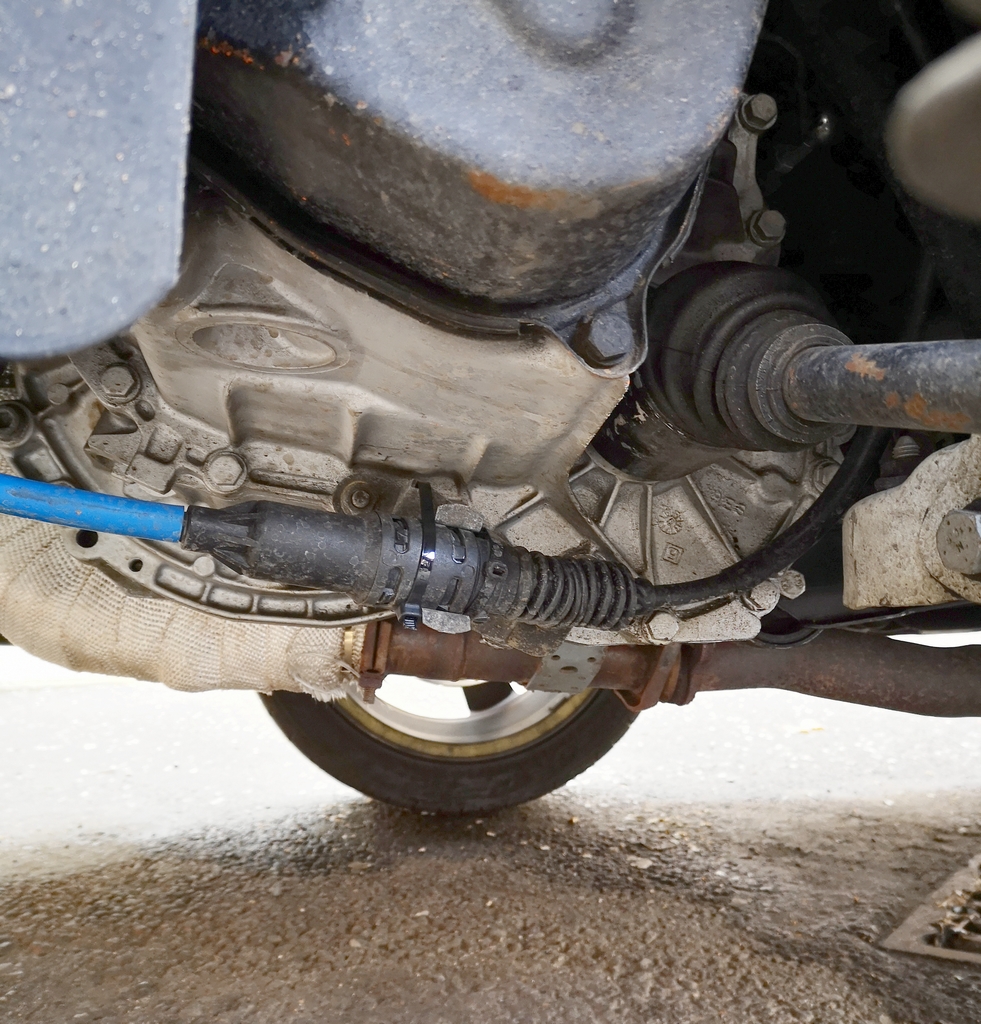

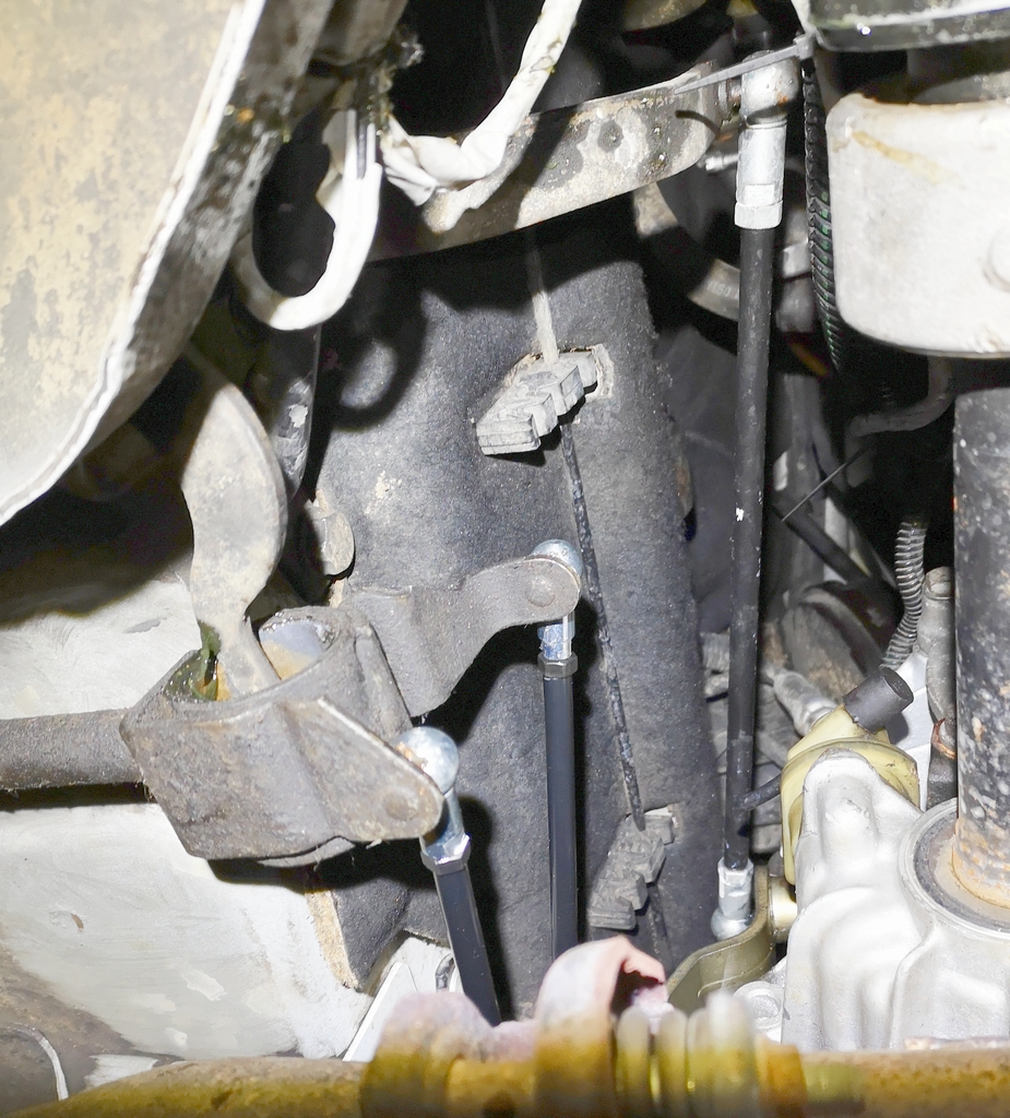

J'ai mis 2 collier Legrand pour fixer le câble d'embrayage qui malgré le bon passage
frotte barre de la biellette de direction
IMG_20200229_144059.jpg [ 594.59 Kio | Vu 2754 fois ]
IMG_20200229_144036.jpg [ 815.26 Kio | Vu 2754 fois ]

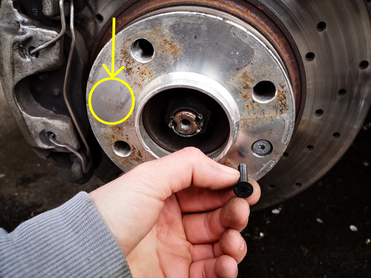

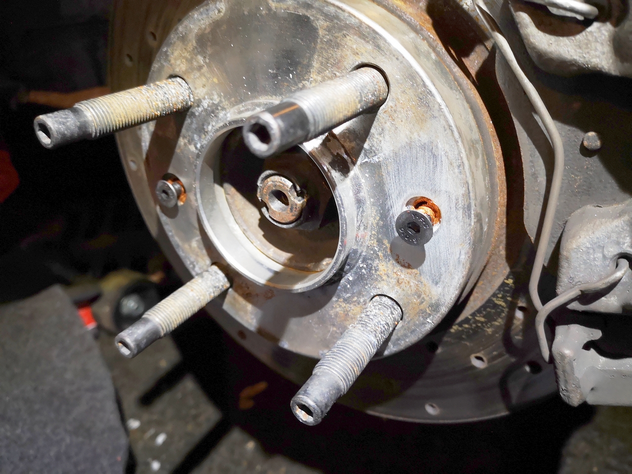

J'ai reçu les vis en acier noir, pour la "fixation" des cales de déport et des disques
par contre il manque un trous de l'autre coté (jaune)je vais donc devoir le faire
Par contre je viens de me rendre compte que elle sont légèrement trop petite :?
Donc à re-commander.

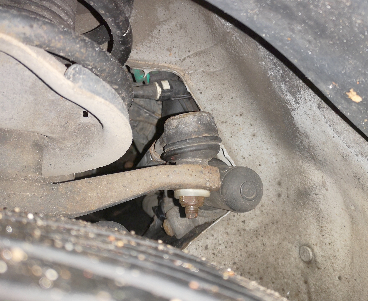

Suite au changement nov/décembre d'une barre de biellette de direction,
J'avais mesurer l'entraxe avant démontage, j'ai remit (du moins je le pensait... :? )
la même entraxe, et bien non depuis que la voiture re-roule,est sortis de prépa début janvier, elle tire a droite.. :?
Je m'en suis occupé, progressivement j'ai resserré la roture extérieure,
se qui fait pivoter la roue gauche de quelques degrés vers la gauche,
1er essaie,c'est mieux
2er essaie,c'est mieux
3e essaie c'est presque bon
Il y a déjà 2/3h d'écouler, il me restera un 4/5e essaie a faire,
j’espère en 2 mois ne pas avoir trop abimer mon pneus (déformation du/des flans)
a vue d'oeil non sa va .

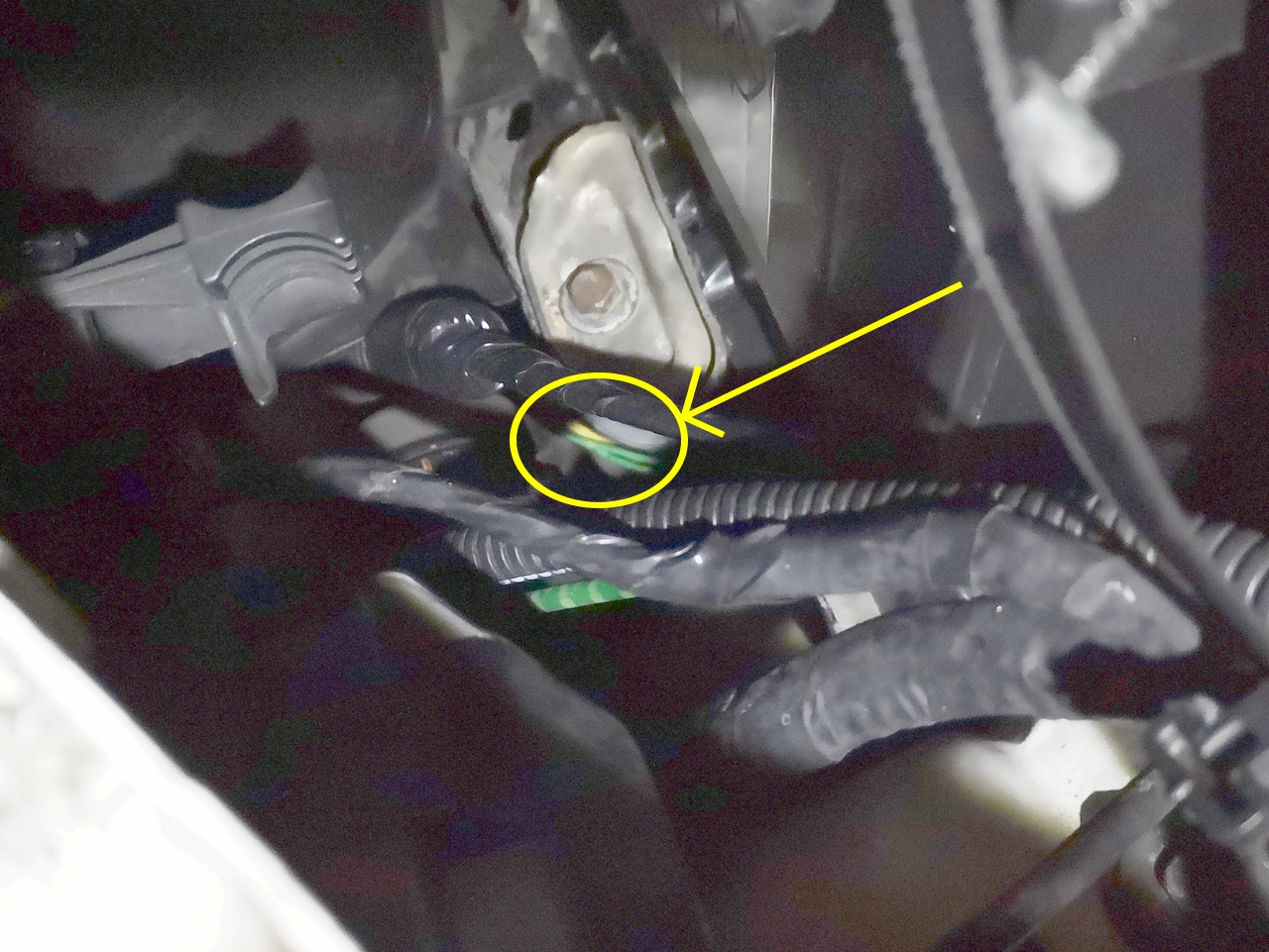

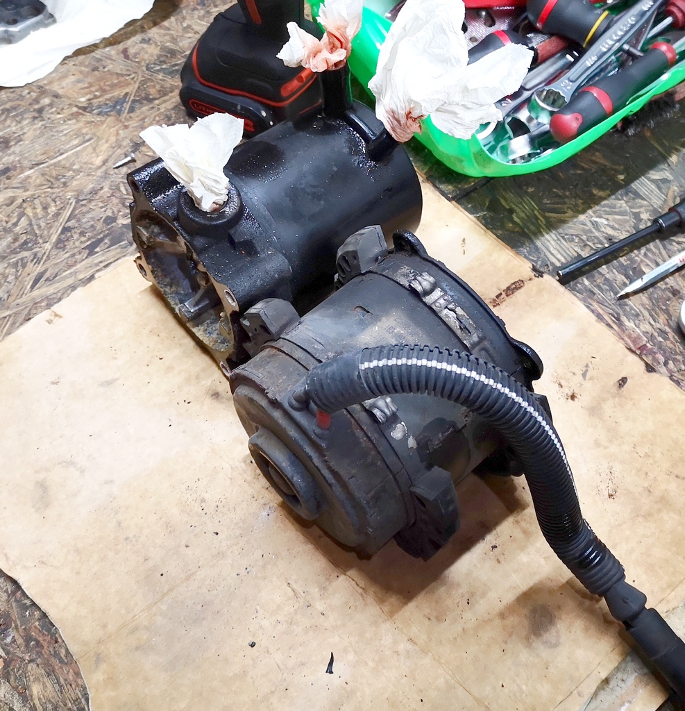

Niveaux DA, elle est tombé en panne progressivement [icon_e_sad.gif] ,
je pensai au nouveaux moteur qui flanche hydro-électrique :bvoyons:
que j'avais changer quelques jours âpres achat de la XS début janvier 2019,
J'ai donc tout re-démonter et changer le moteur, mais la je suis sur le cu, sa change rien, pourtant
le new moteur fonctionne bien, c'est mon ancien nettoyer en interne et libérer de son problème.
J'ai donc commencer à chercher ailleurs:
- fusible :dentier:
- relai
- connectique
- faisceau
Et la je capte a l’œil nu, un arc électrique :D
une terre châssis, avec dessus 3 terres ( 2 petites et la grosse du moteur de DA)
J'ai donc tout resserré et c'est good tout fonctionne bien :miam:

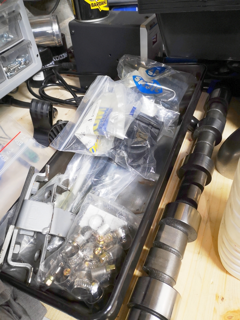

Niveau matos,
la peinture violette pour le couvre culbu est la,en attente :
IMG_20200229_210218.jpg [ 519.46 Kio | Vu 2754 fois ]
IMG_20200204_095655.jpg [ 439.48 Kio | Vu 2754 fois ]
IMG_20200204_095700.jpg [ 404.24 Kio | Vu 2754 fois ]

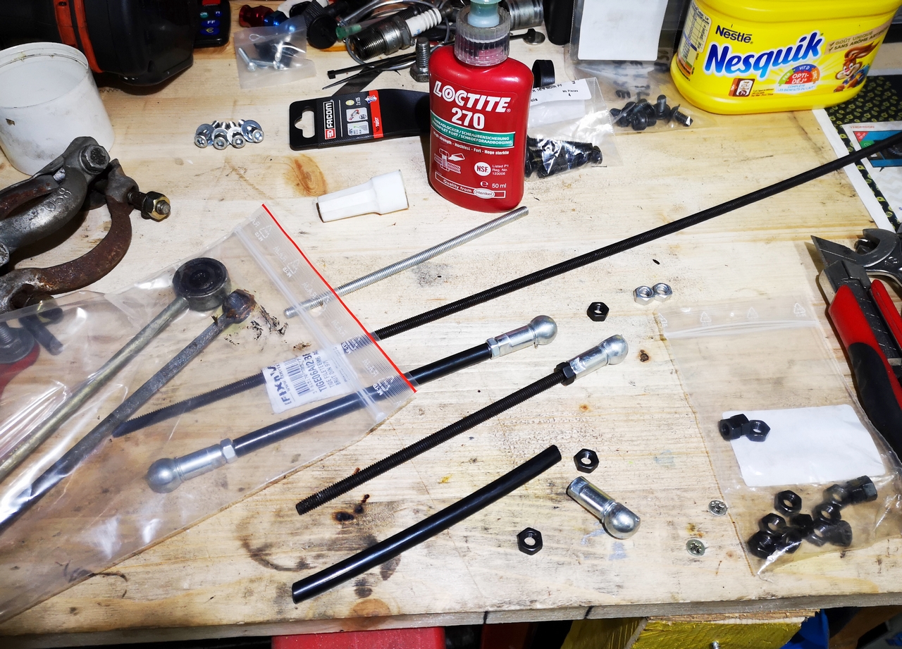

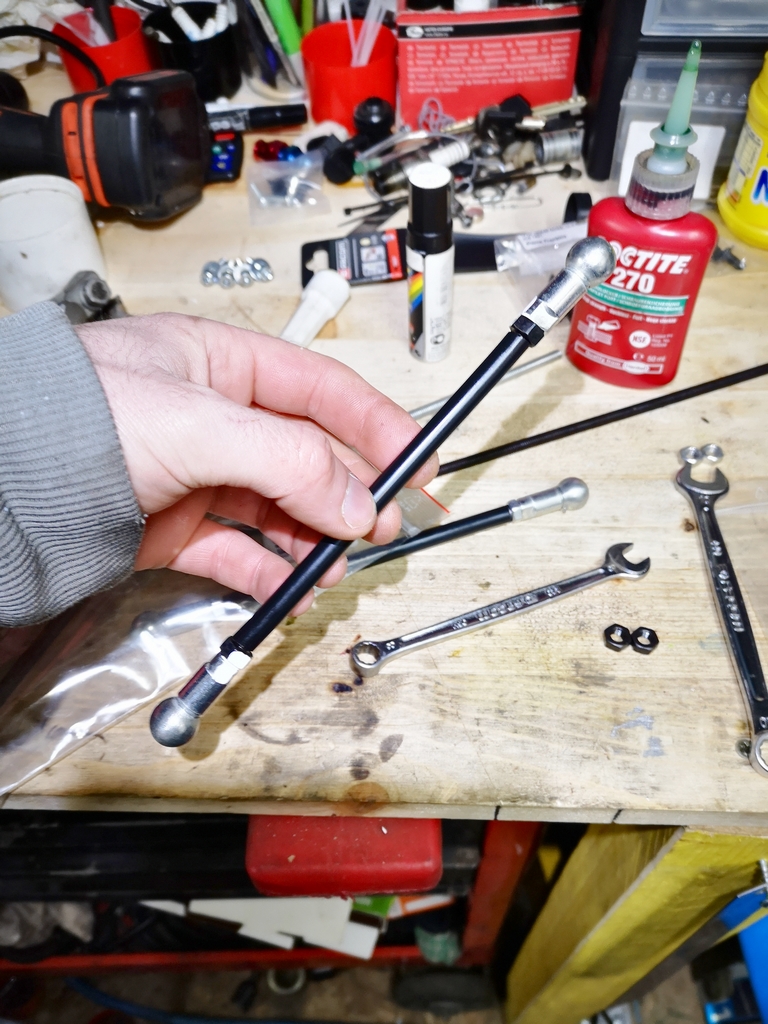

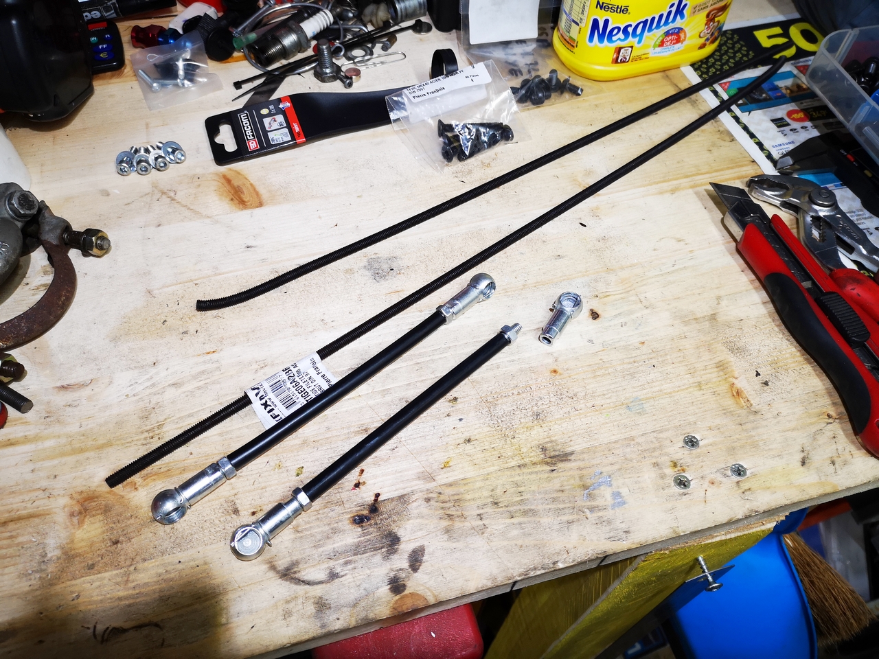

Les support de barre stab (les bons ^^ car le mag c’était trompé) sont la aussi depuis longtemps
en attente,idem les fixation d’extincteur, les new biellette rotulé de tringlerie de boite,et

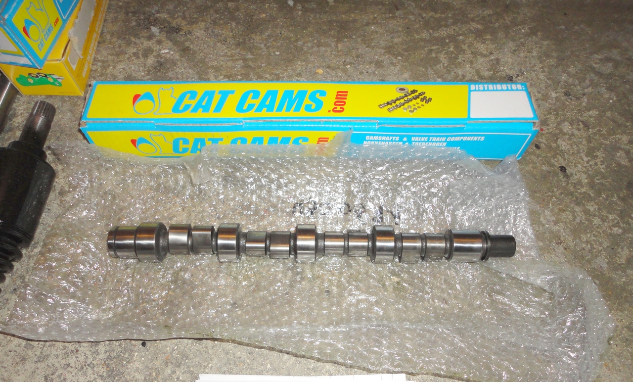

le couvre culbu en attente,l'aac aussi :
IMG_20200229_210157.jpg [ 655.96 Kio | Vu 2754 fois ]

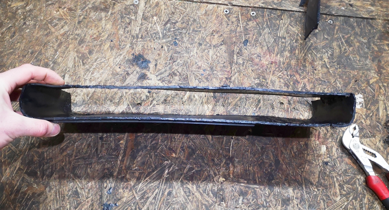

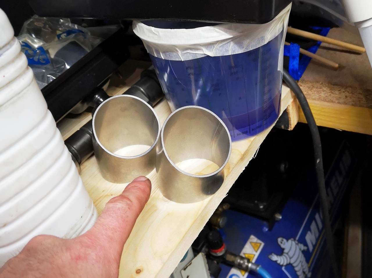

Ont peut voire en photo au dessus des morceaux de tube inox 60.3mm,qui vont me permettre d'amélioré
le look de sortie de mon silencieux d'origine XS.
IMG_20200229_210201.jpg [ 822 Kio | Vu 2754 fois ]

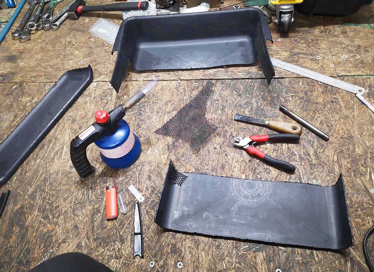

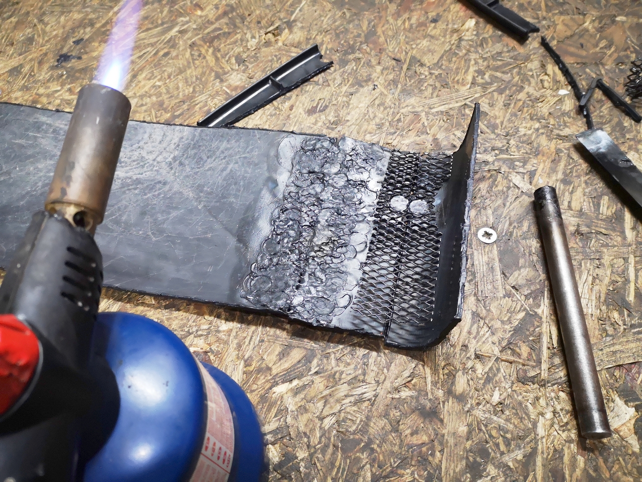

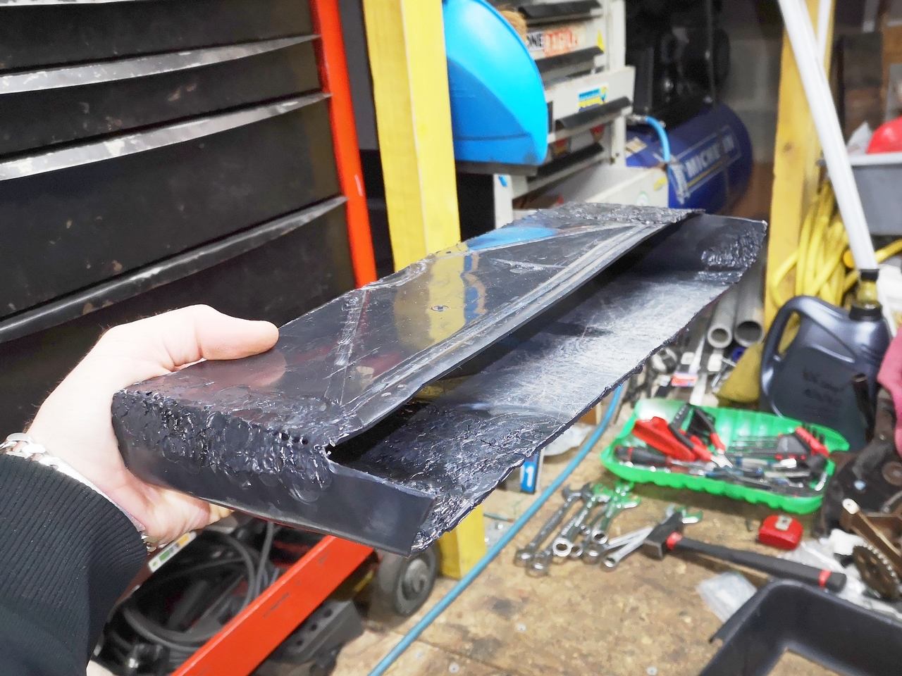

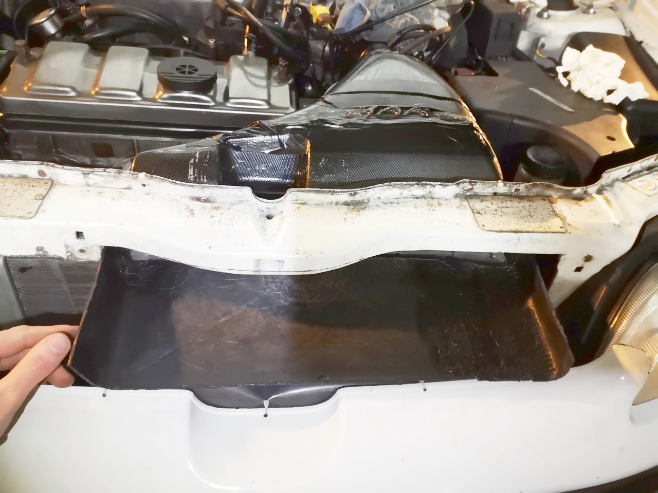

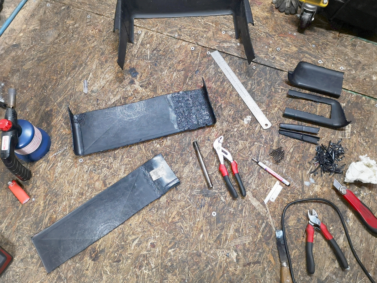

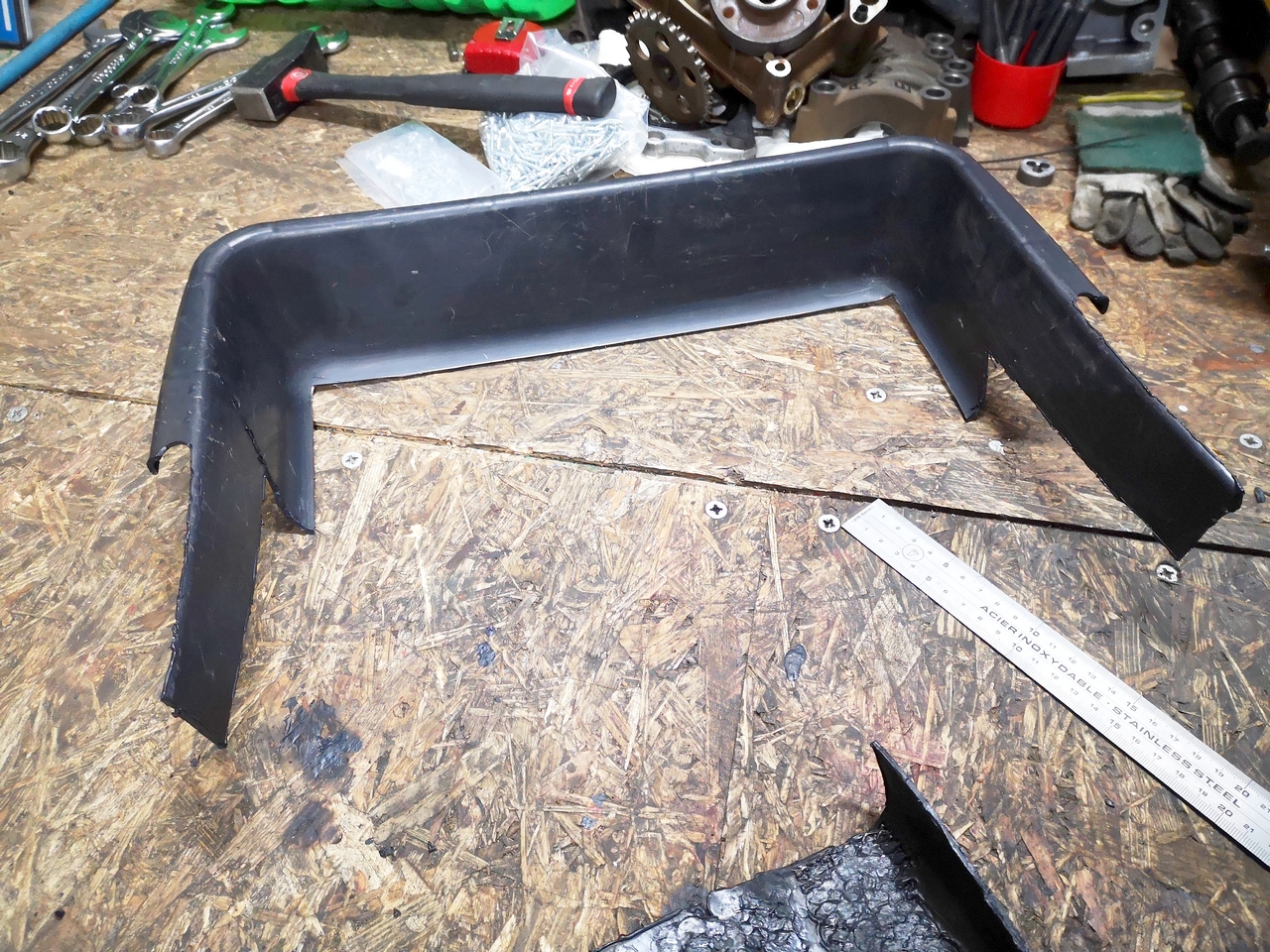

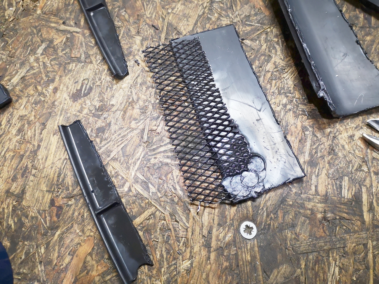

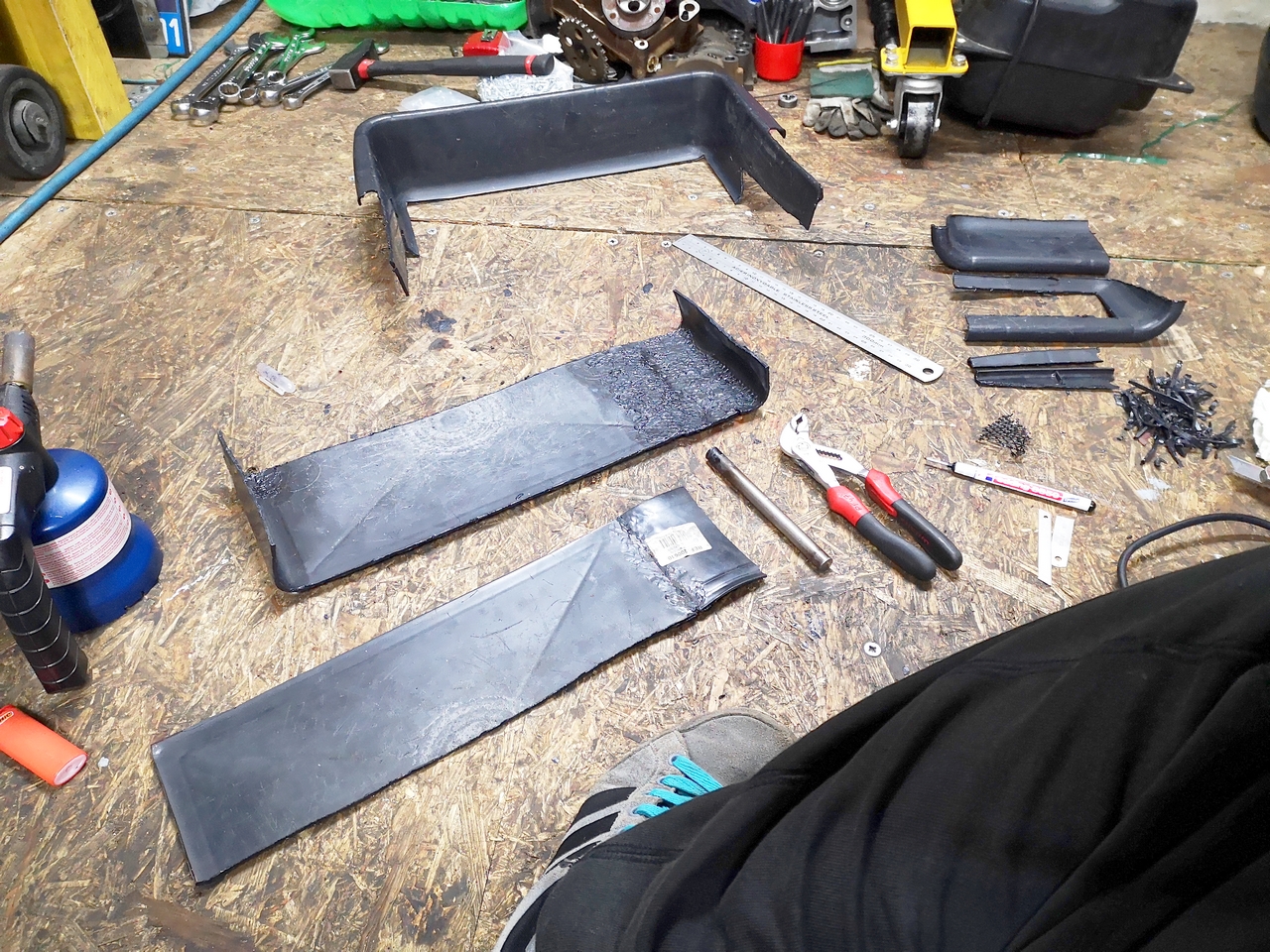

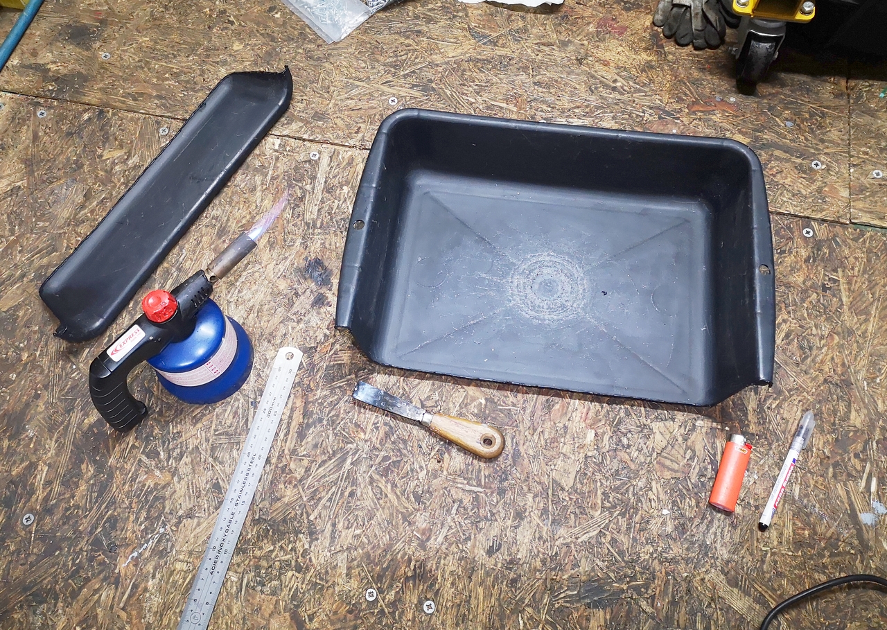

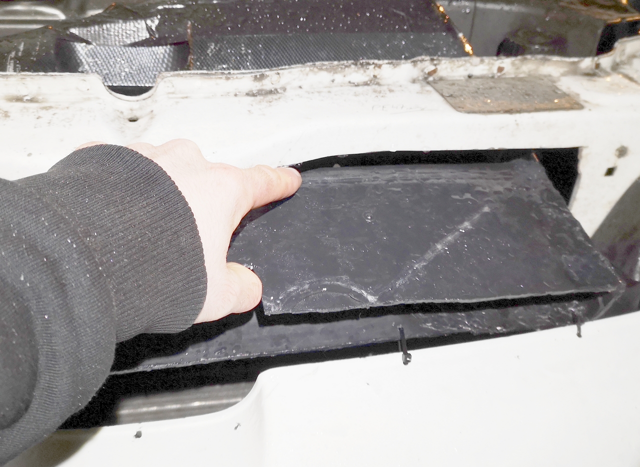

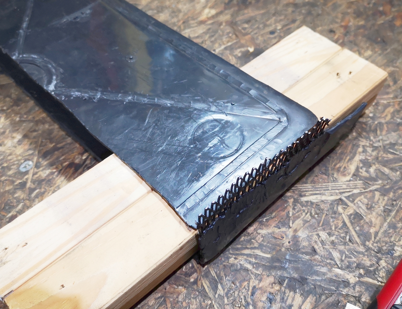

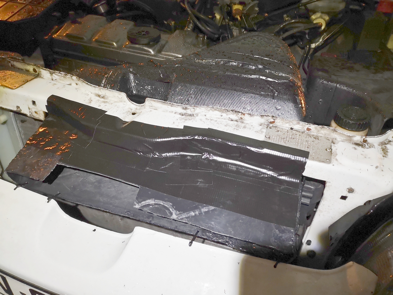

Ici les plastiques qui vont me servir a faire le nouveau guide de ram-air :
IMG_20200229_210201 A.jpg [ 622.14 Kio | Vu 2754 fois ]

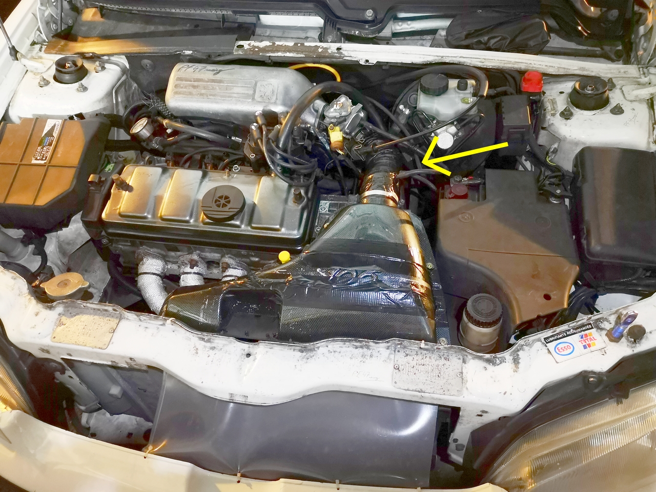

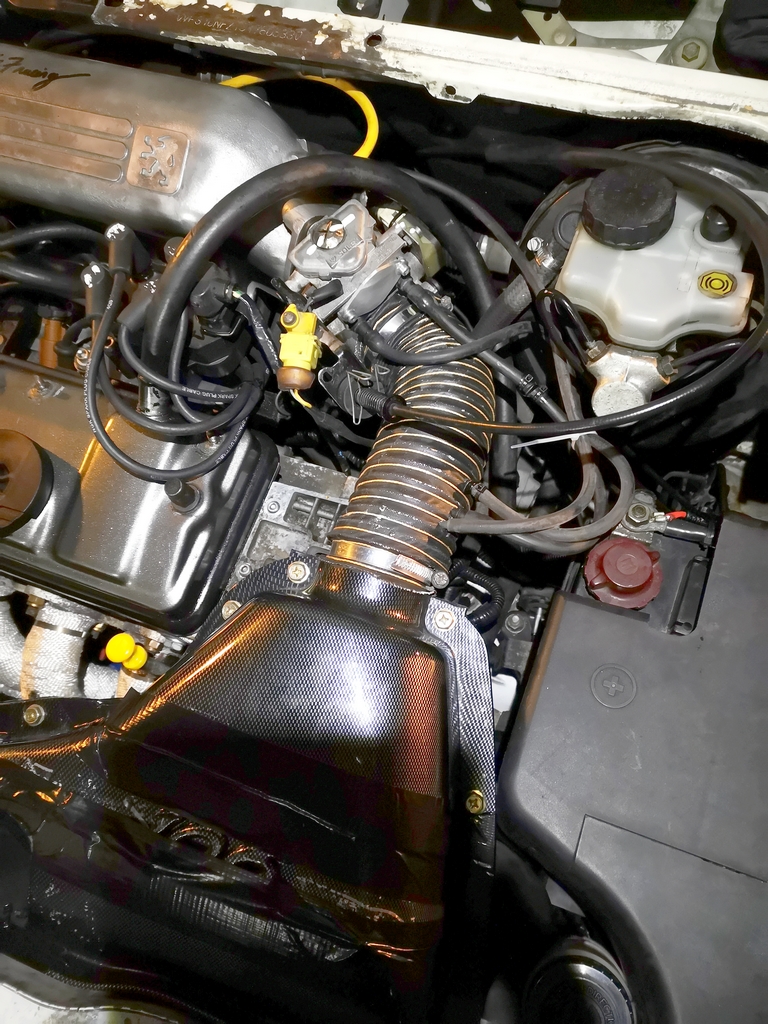

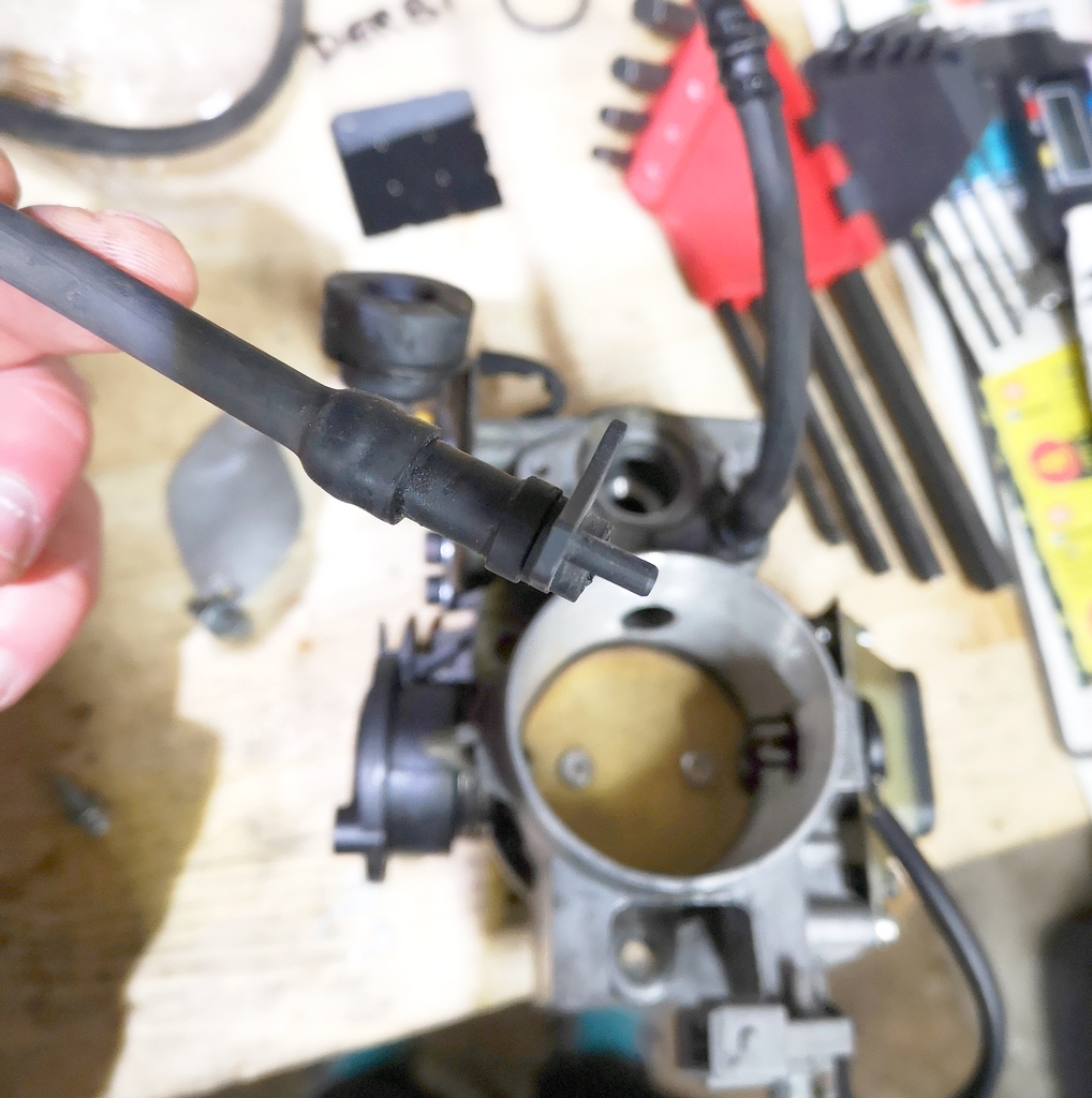

J'ai changer la gaine qui va du KAD au PAP, histoire de tester la dif de bruit
(la ont est pas dans un truc pour la perf mais l’agrément),
Mais bon d'avance lors de l'installation, la taille supérieure de la gaine thermique
m'a pas plus à la vue des pertes de perfs du aux rebords internes à la tulipe et au pap,
venant gêner l'aspiration/l'ecoulement de l'air.
J'ai essayer et bingo = perte de perf a haut régime !!
puis le bruit change quasi pas donc retour en arrière.
Perf = élément bord a bord / joint , rebord = perte de perf.

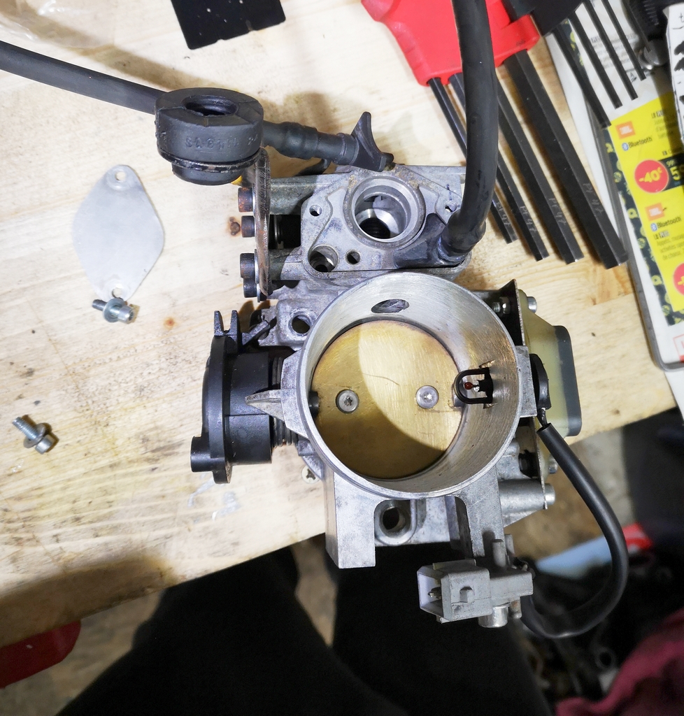

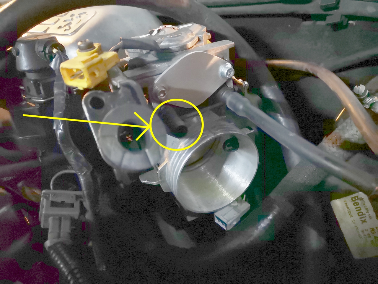

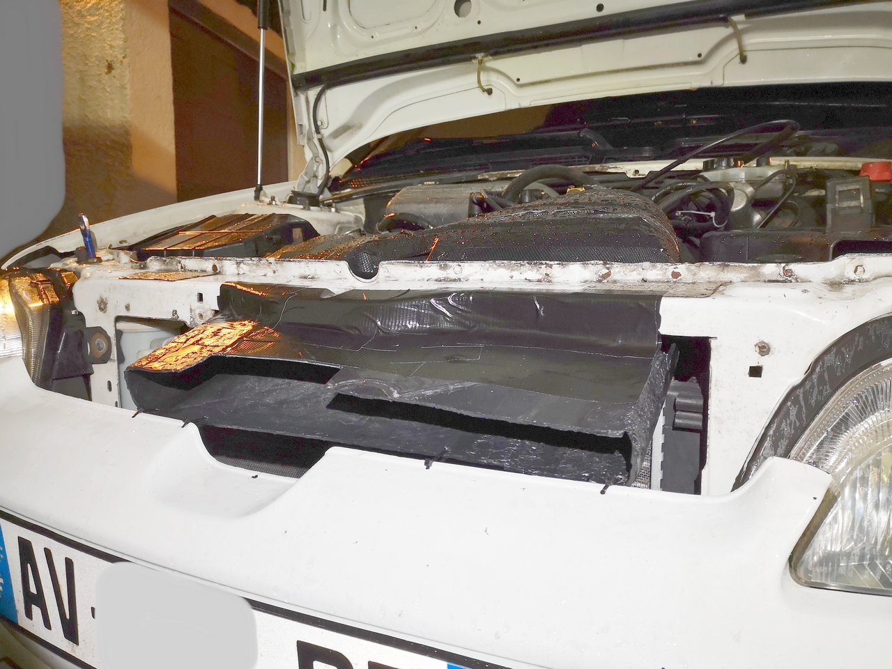

J'ai décider d'utiliser la 2e arriver d'air de façade du pap qui sur 1.3L rallye sert a ???
Pour faire une arriver d'air en +, et augmente le ral et soulager le régul de ralentit,
qui avec une config qui ne correspond plus avec se dont il est capable de faire,gerer,
il rame souvent avec les pressions/depression forte du a ma config,RV etc...,
je le soulageait (le regul ralentit bosch) précédemment (et actuellement toujours en +) par la vis du volet .
Cette arriver sera ma 3e donc, j'ai du percer le pap car elle était boucher d'origine par de l'alu.
IMG_20200302_234337.jpg [ 916.57 Kio | Vu 2737 fois ]
IMG_20200303_001106.jpg [ 783.6 Kio | Vu 2737 fois ]
IMG_20200303_001115.jpg [ 654.13 Kio | Vu 2737 fois ]

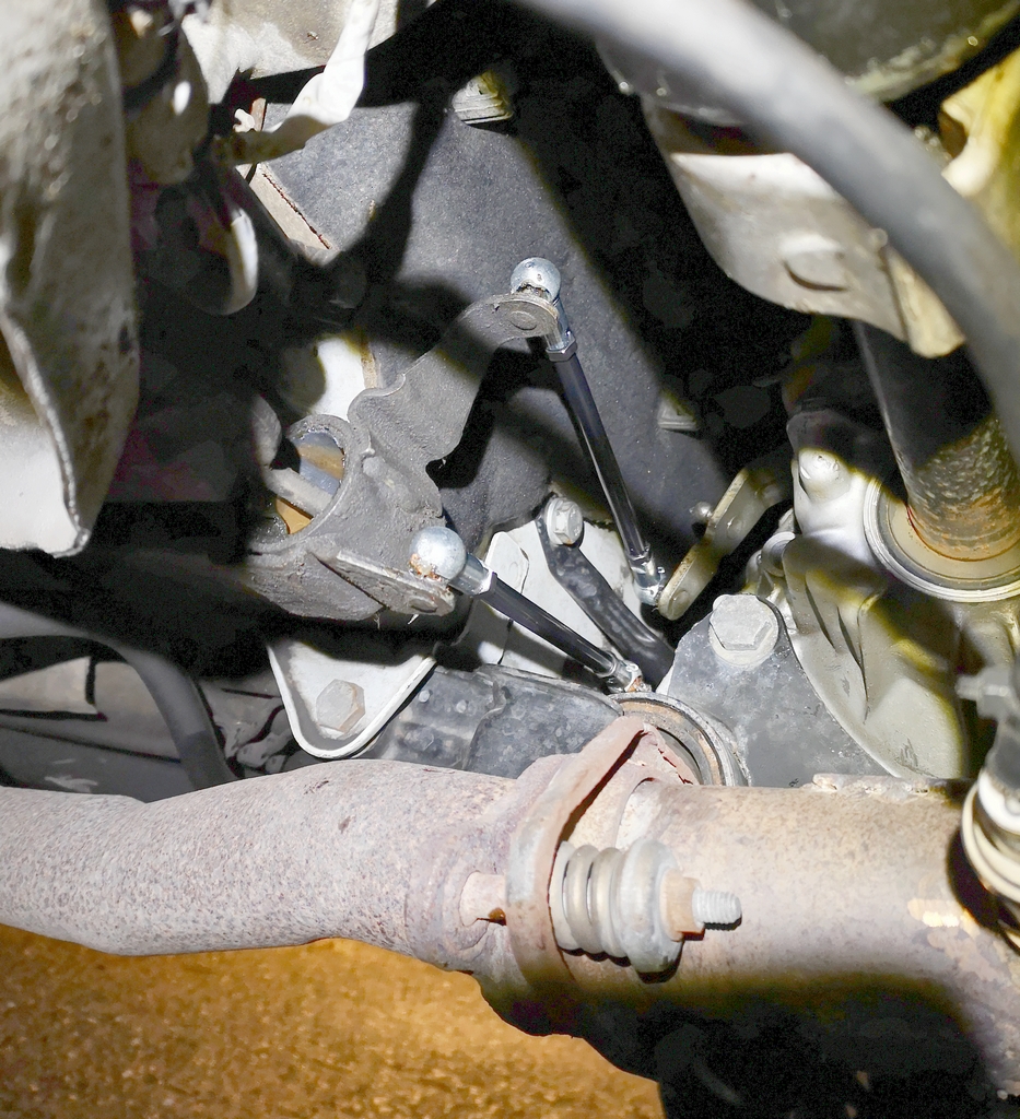

J'ai changer les 2 supports de barre stab, sa a été assez rapide entre deux averses à 0h30 du mat^^
IMG_20200303_004807.jpg [ 703.33 Kio | Vu 2737 fois ]
IMG_20200303_004813.jpg [ 621.56 Kio | Vu 2737 fois ]
IMG_20200303_013414.jpg [ 853.31 Kio | Vu 2737 fois ]
IMG_20200303_013422.jpg [ 874.29 Kio | Vu 2737 fois ]

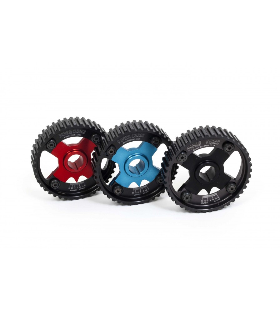

La poulie cat cam's,je ne pense pas (actuellement rien de sur ;) ) la conserver par
la suite, je pense passez sur une piper cam (si je ne me trompe pas de marque)
piper-peugeot-106-rallye-xsi-vernier-pulley.jpg [ 65.91 Kio | Vu 2737 fois ]

Suite XS, biellette de boite et guide rame air face avant :
J'ai donc modifier les tiges fileter des 2 petites biellettes,
acier blanc 6.6 ou moins,remplacer par du 10.9 ou 12.9 je sais plus
(prix de la tige fileter : 10/12€ le mètre en acier noir) ,
idem pour les écrous, acier blanc de merde > acier noir 8.8 / 10.9 (je sais plus)
IMG_20200308_223157.jpg [ 1.1 Mio | Vu 2722 fois ]
IMG_20200308_230110.jpg [ 1.02 Mio | Vu 2722 fois ]
IMG_20200308_233015.jpg [ 628.24 Kio | Vu 2722 fois ]

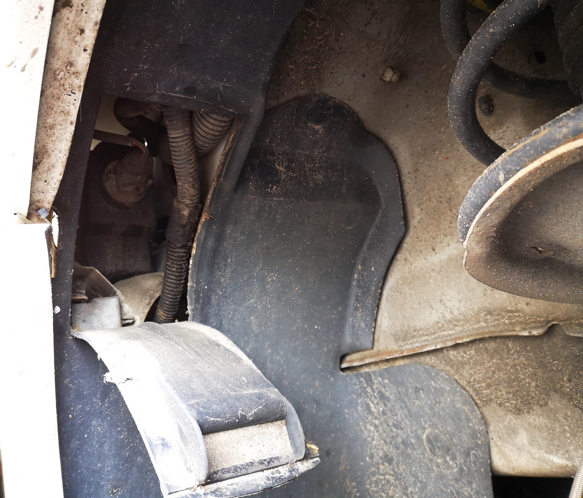

Sur la voiture sa donne sa :
IMG_20200309_000231.jpg [ 866.33 Kio | Vu 2722 fois ]
IMG_20200309_000244.jpg [ 785.18 Kio | Vu 2722 fois ]

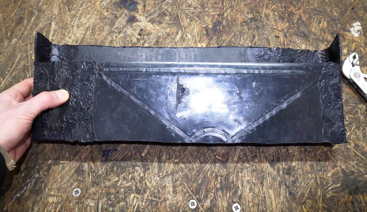

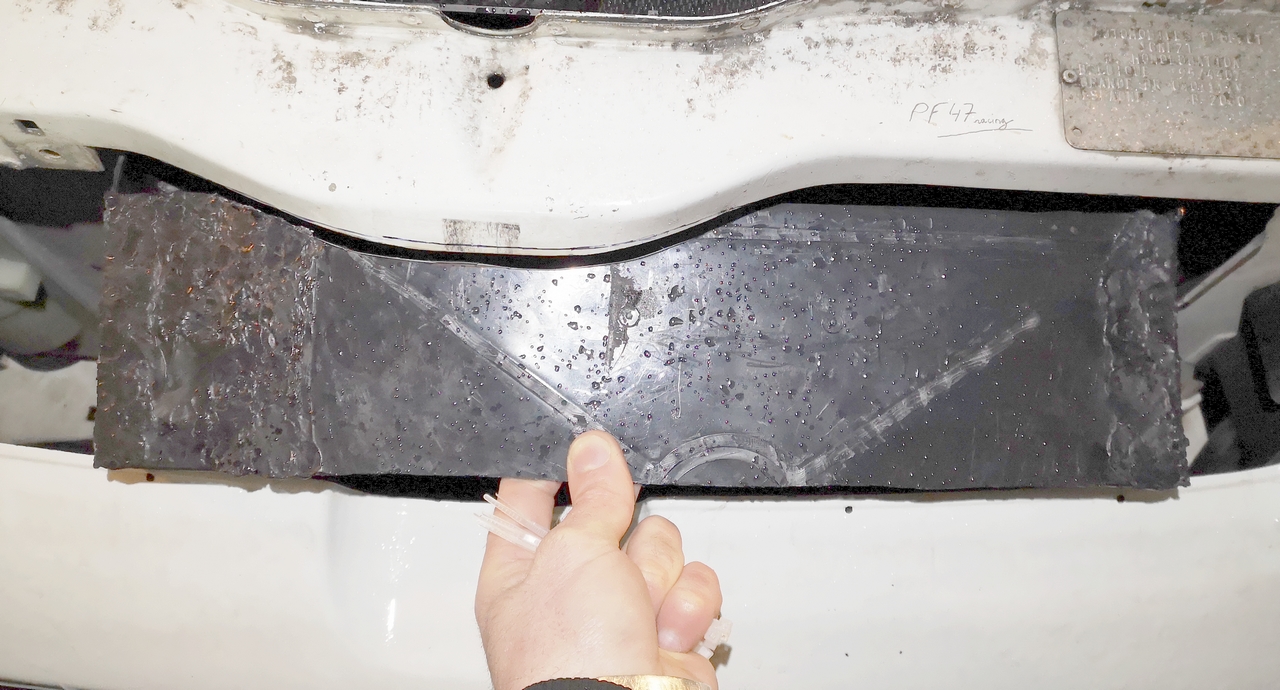

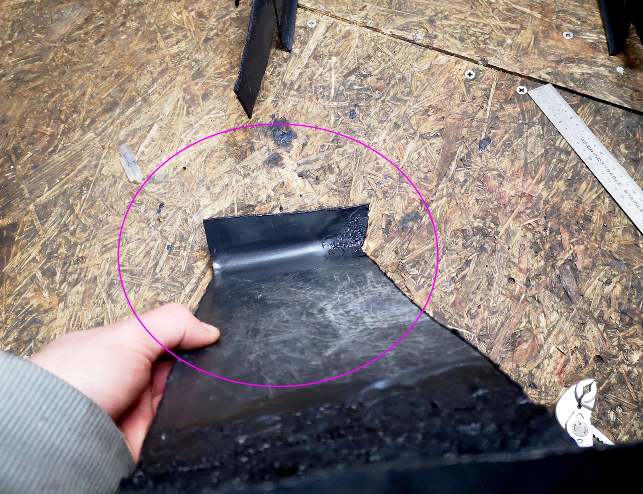

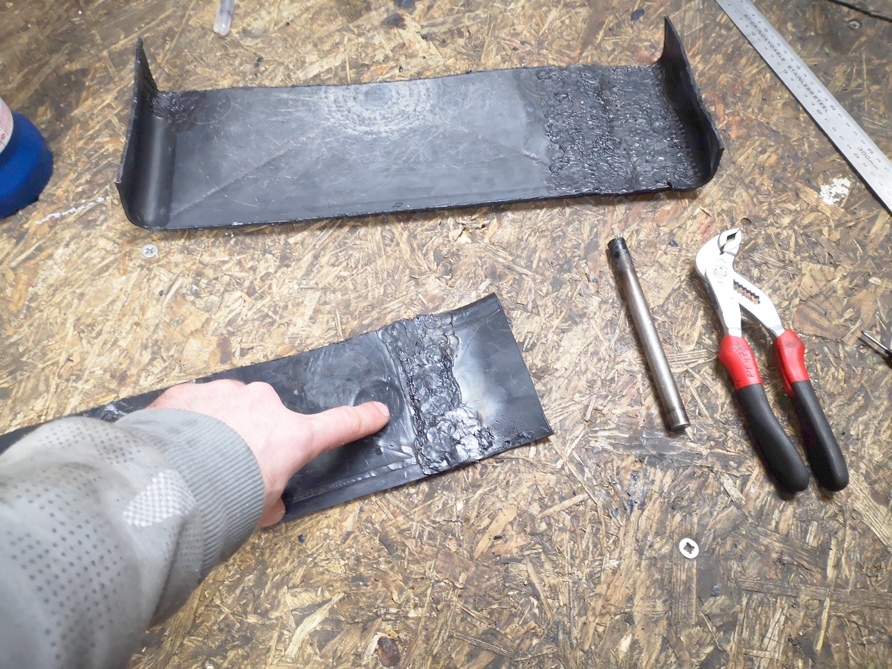

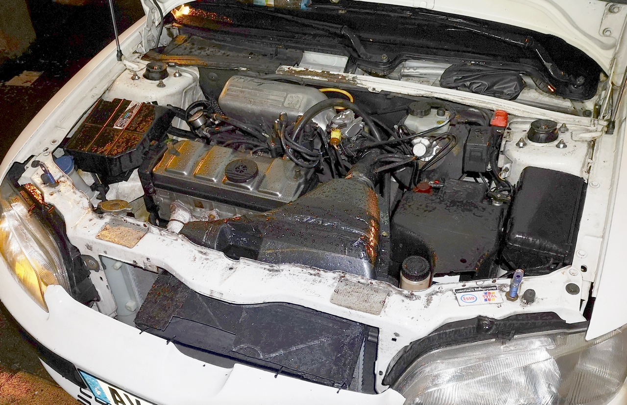

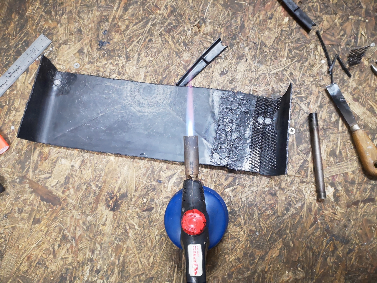

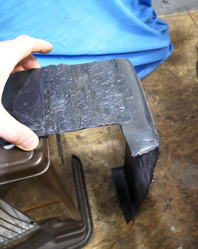

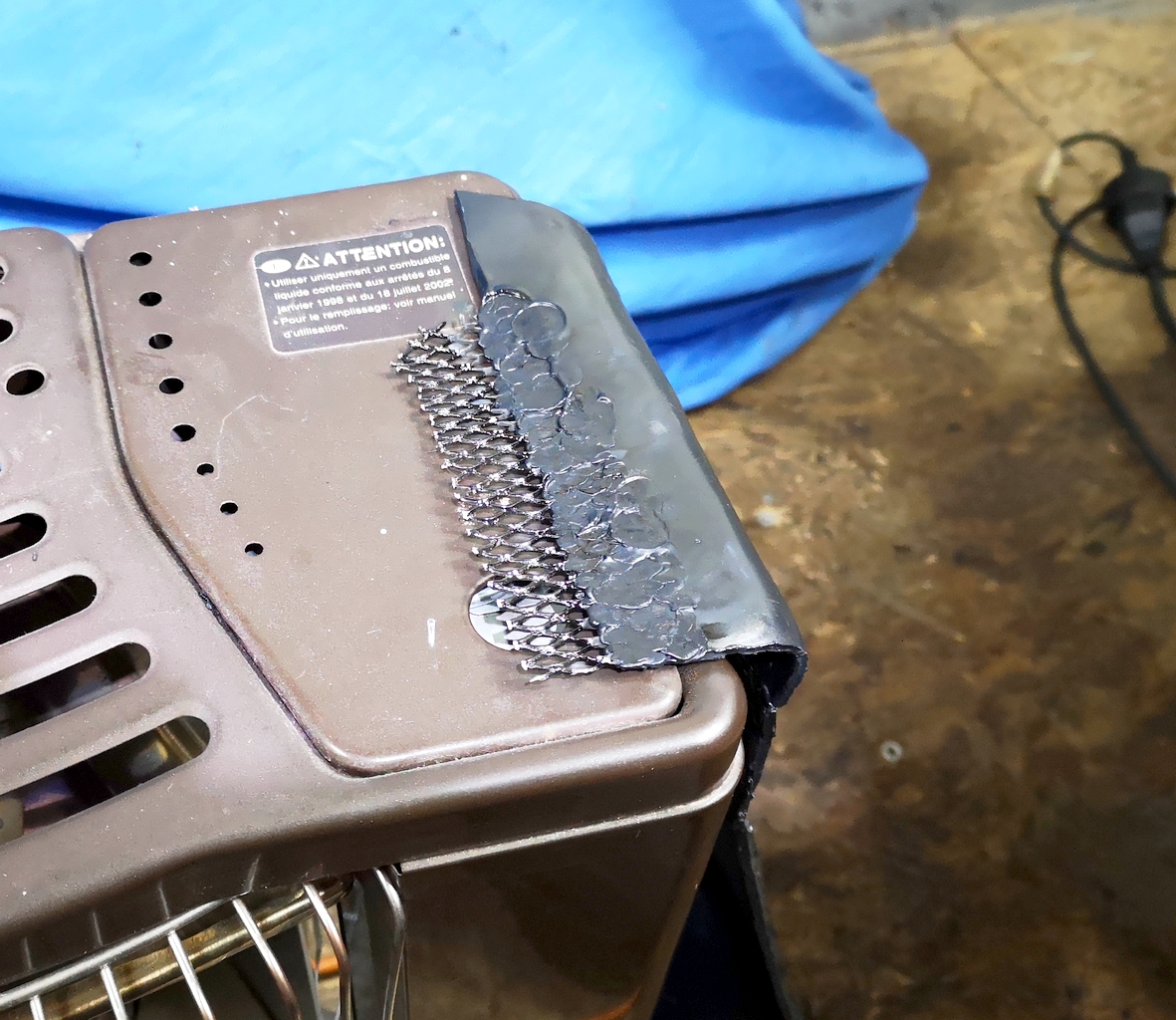

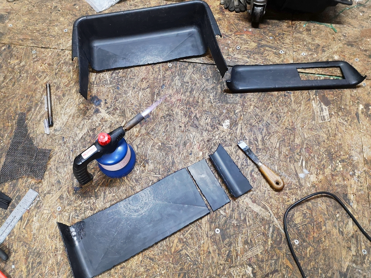

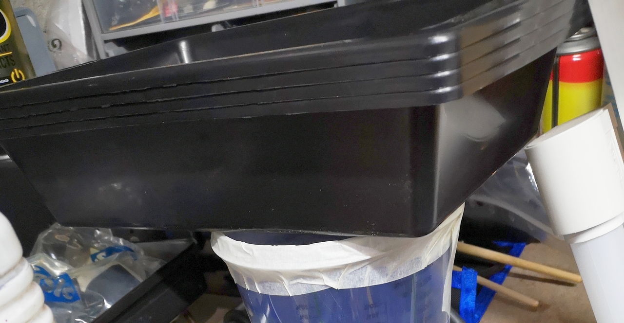

Maintenant je passe au guide air du KAD, que je fait "maison" sur mesure,
en partant du bac pour mélange béton/eau (plastique malléable) :
IMG_20200309_011449.jpg [ 1.34 Mio | Vu 2722 fois ]

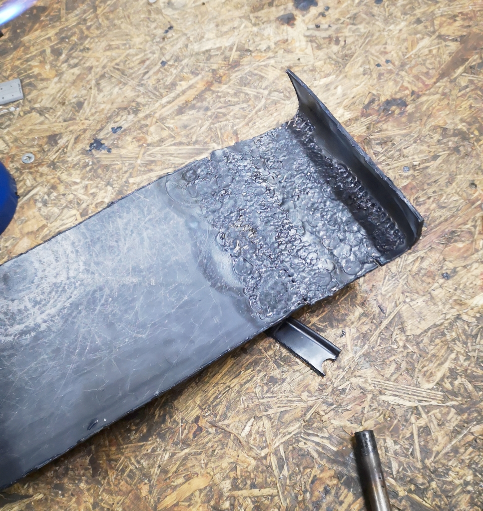

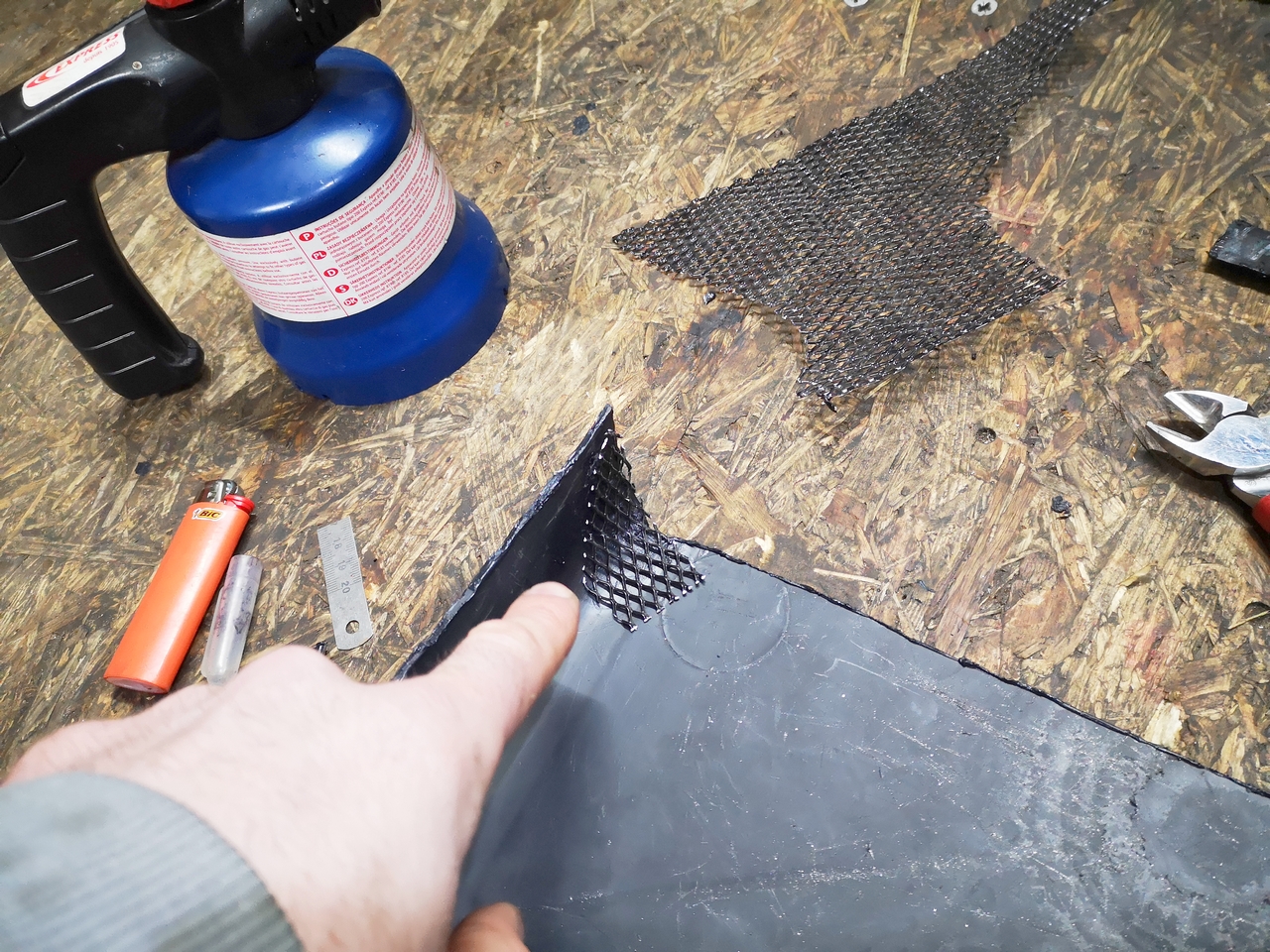

J'ai découpé un coup de trop à un endroit donc pour réparé je met de la grille que j'enfonce dans le plastique :
IMG_20200309_014936.jpg [ 1.35 Mio | Vu 2722 fois ]
IMG_20200309_014940.jpg [ 1.21 Mio | Vu 2722 fois ]
Ya pas assez de largeur, bac trop petit.... bon du coups je rajoute du plastique
IMG_20200309_022847.jpg [ 1.4 Mio | Vu 2722 fois ]
IMG_20200309_023310.jpg [ 1.36 Mio | Vu 2722 fois ]
IMG_20200309_025654.jpg [ 1.25 Mio | Vu 2722 fois ]
IMG_20200309_025702.jpg [ 1.23 Mio | Vu 2722 fois ]
IMG_20200309_030727.jpg [ 1017.56 Kio | Vu 2722 fois ]
Contrôle de la largeur (attention ma traverse est découpé ! ) :
IMG_20200309_030806.jpg [ 767.51 Kio | Vu 2722 fois ]
IMG_20200309_030818.jpg [ 662.55 Kio | Vu 2722 fois ]
IMG_20200309_030823.jpg [ 658.25 Kio | Vu 2722 fois ]

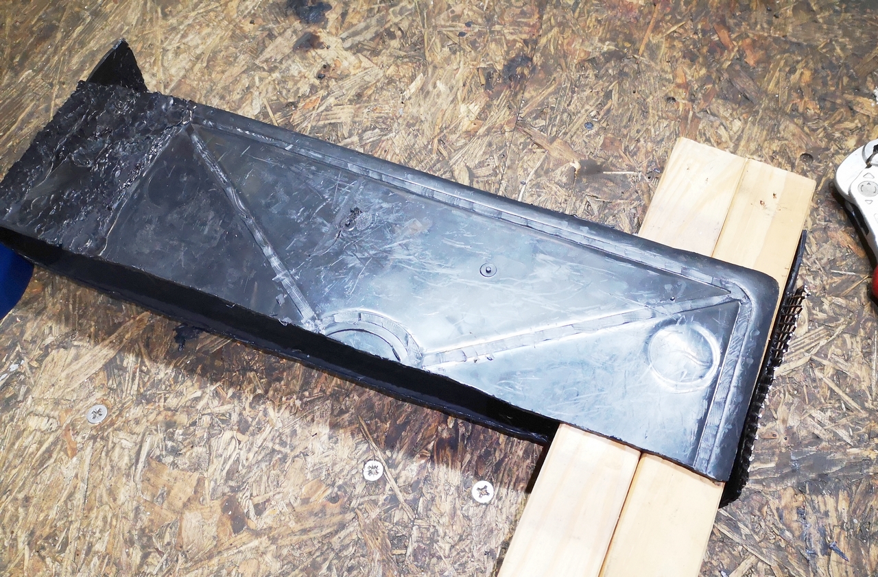

Je passe au "couvercle" / dessus :
IMG_20200309_040138.jpg [ 1.4 Mio | Vu 2722 fois ]
IMG_20200309_040145.jpg [ 1.21 Mio | Vu 2722 fois ]
IMG_20200309_040151.jpg [ 1.23 Mio | Vu 2722 fois ]
Noté que la découpe est spécifique a l'inclinaison de la pièces
IMG_20200309_040200.jpg [ 1.29 Mio | Vu 2722 fois ]
Se qui reste inutile :
IMG_20200309_040206.jpg [ 1.29 Mio | Vu 2722 fois ]
IMG_20200309_040208.jpg [ 1.25 Mio | Vu 2722 fois ]
Je passe au raccordement du dessus :
IMG_20200309_043952.jpg [ 1.26 Mio | Vu 2722 fois ]
La suite dans 2/3 jrs
 Sujet du message: Re: [PF47]XS 97 1.6 ~ Ecope ram-air facade sur mesure,2e eta
MessagePosté: Jeudi 12 Mars 2020 2:19
Messages: 5105
Suite XS, Écope/ram-air du KAD,étape 2

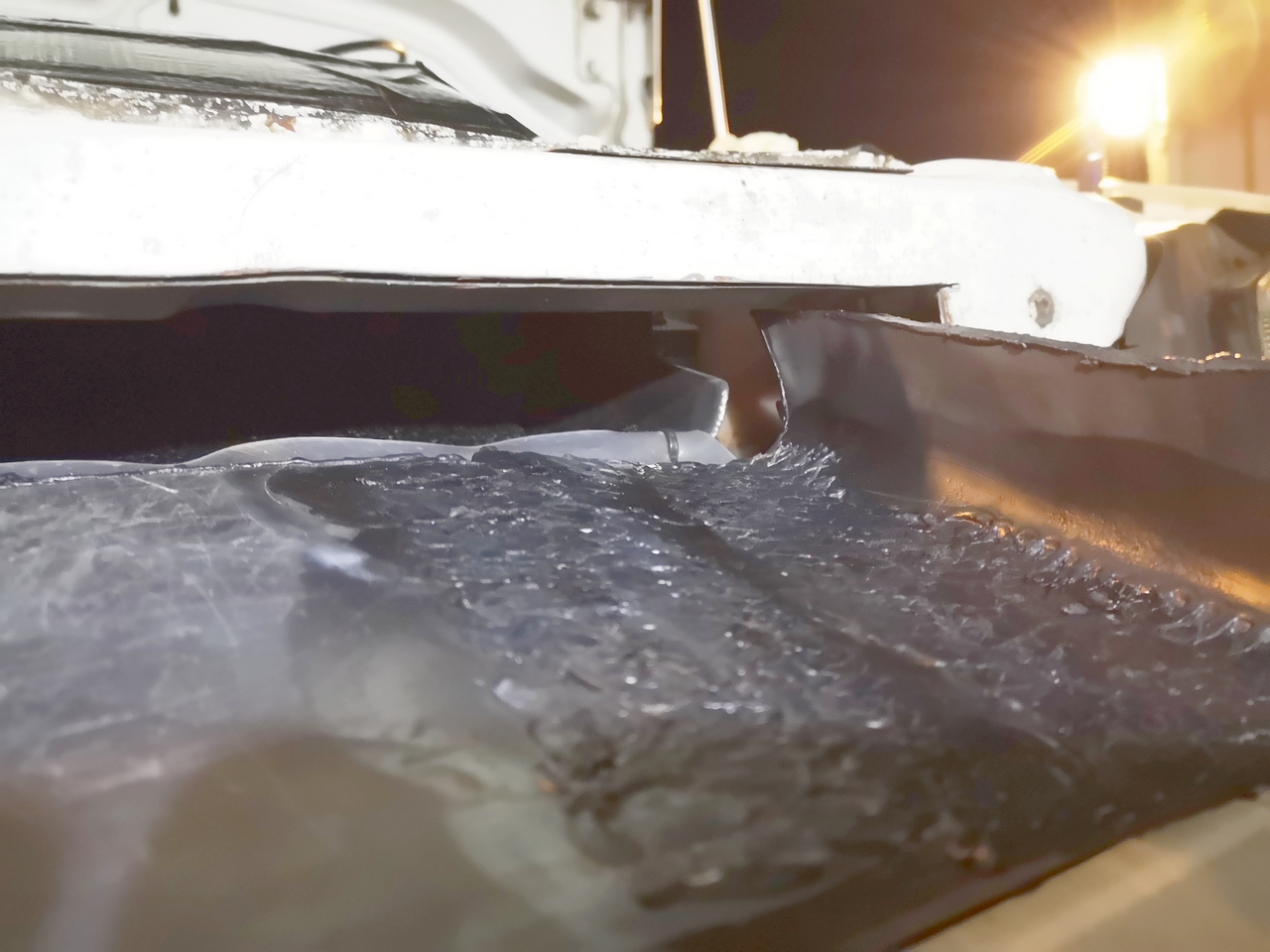

Donc le dessus en cour, sa donne :
IMG_20200310_011601.jpg [ 648.92 Kio | Vu 2693 fois ]
IMG_20200310_011607.jpg [ 610.11 Kio | Vu 2693 fois ]
IMG_20200310_012538.jpg [ 903.53 Kio | Vu 2693 fois ]
IMG_20200310_012639.jpg [ 1.11 Mio | Vu 2693 fois ]
IMG_20200310_012644.jpg [ 1001.35 Kio | Vu 2693 fois ]

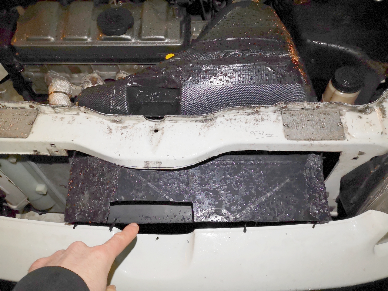

A peu prêt fini sa donne :
IMG_20200310_014002.jpg [ 1.01 Mio | Vu 2693 fois ]
IMG_20200310_014009.jpg [ 991.95 Kio | Vu 2693 fois ]
IMG_20200310_014023.jpg [ 980.85 Kio | Vu 2693 fois ]

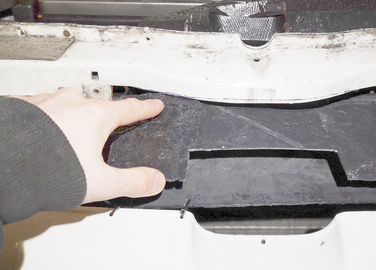

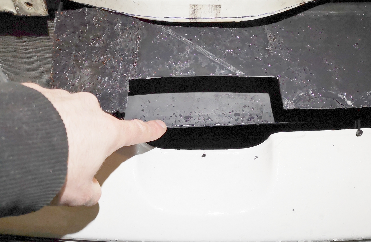

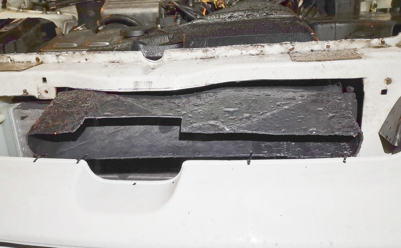

Maintenant je passe à la modif du dessus par rapport à la traverse,comme j'ai conserver la traverse
(au passage si javais carrément coupé la traverse et la fixation capot interne,
j'aurai pu tout augmenter en taille,donc en perf)
IMG_20200310_020805.jpg [ 998.51 Kio | Vu 2693 fois ]
IMG_20200310_020746.jpg [ 679.36 Kio | Vu 2693 fois ]
IMG_20200310_020807.jpg [ 643.67 Kio | Vu 2693 fois ]
IMG_20200310_023222.jpg [ 549.39 Kio | Vu 2693 fois ]
IMG_20200310_023302.jpg [ 777.74 Kio | Vu 2693 fois ]
La passage de l’arrière du monogramme du capot:
IMG_20200310_023350.jpg [ 1.02 Mio | Vu 2693 fois ]
La fixation du dessus sera par du scotch noir tressé,sans scotch :
IMG_20200310_023446.jpg [ 809.15 Kio | Vu 2693 fois ]
IMG_20200310_023449.jpg [ 834.79 Kio | Vu 2693 fois ]
IMG_20200310_023853.jpg [ 1.03 Mio | Vu 2693 fois ]
Avec scotch:
IMG_20200310_025010.jpg [ 963.9 Kio | Vu 2693 fois ]
IMG_20200310_025020.jpg [ 882.69 Kio | Vu 2693 fois ]

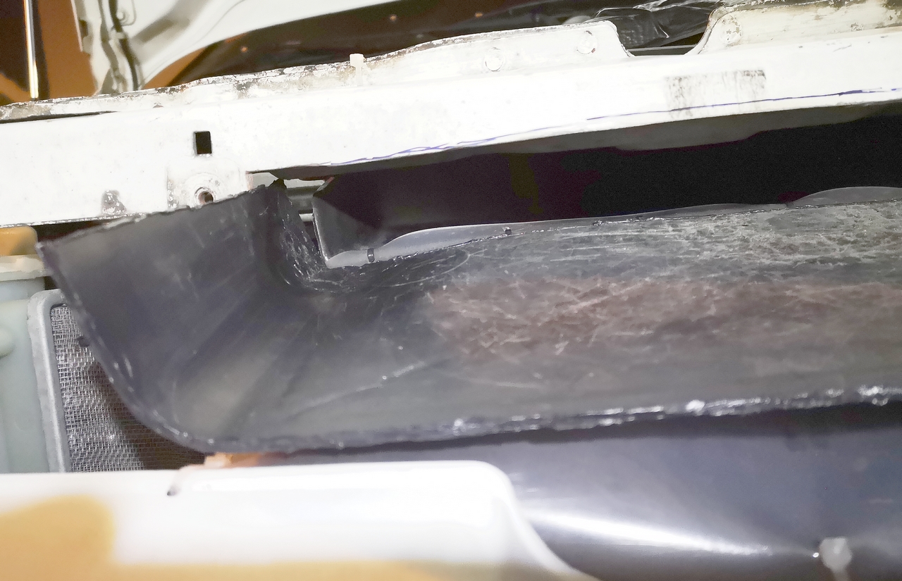

La 3e partie sera de modifier cette partie la, pour l'adapter a la forme du pare-choc:
IMG_20200310_023507.jpg [ 736.51 Kio | Vu 2693 fois ]
Teste route:
Sa marche mieux en 2/3/4, il faudrait je fasse des chronos, voir :bvoyons:
Est se qu'il y a 0.5/1s de gain sur le 0 à 170 ? possible ! , se qui est énorme.
Passer de 17.5s a 16.5s serait énorme ! , pour rappel une clio4RS fait le 0 à 170 en 20s,
Mais sa me permettra pas encore d'accrocher la 308gti 270
(en référence avec mon run précédent), il faudra plus style le AAC 280° avec les bon réglages.
Accroché mais pas dépasser, il faudra encore plus, plus de RV,essence,air,aac plus gros genre 290,
pour dépasser légèrement.

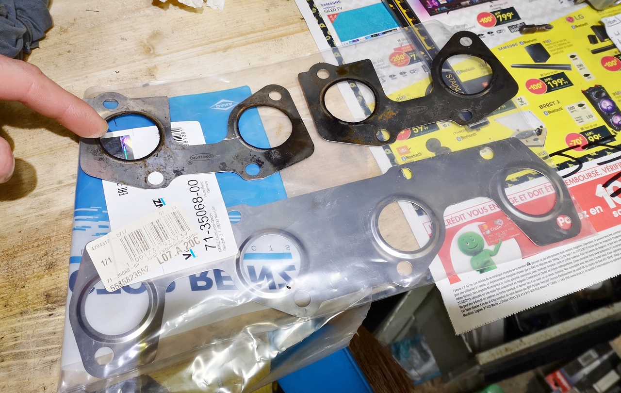

Coté joint échap, je vais remettre de l'origine mais découpé en diamètre interne pour du 36mm,
Ont peut voir la dif avec un joint stock,
Concernant le joint RCracing.... d'origine , en 2 parties, il vaut dans les 10/15€, indisponibles sur plusieurs sites.

Suite XS, le AAC 4091133, le 1er essaie :
Sa ne va pas :? ,
Trop riche à X moment et trop pauvre à d'autres.
> C'est mon 1er ressentit, évolutif donc
Se qui est intriguant c'est que même en baissant la pression de 6bars à 3bars ou même 2.5,
sa change pas le problème :bvoyons:
Ma 1er idée est donc le calage de cette aac qui est d'origine a 105° (retard donc)
couplé à un globe de cames assez spécifique, se que j'avais vue à vu d’œil, avant montage.
Qui entraineraient les problèmes.
En sachant que la carto de ralentit,ou partiel à pas été toucher entre mon aac
230/240° (+/-) de XS stock et le 268/269° et sa fonctionnait très bien.
Avec 2mm de lever en + et donc 40° +/- en plus,ainsi que ma prépa "extreme" en culasse,rv,chambre etc...
Alors pourquoi la avec la même lever,et juste 12/13° en plus, sa va plus ???
D’expérience j'aurai mis le 4900645 sa aurait bien marcher, je suis en train de comparer les deux AAC.
Idem avec mon 293° (4900671) sur la XSI en automne 2018,sa marchait bien,il fallait juste peaufiner les choses.
La c'est vraiment dérégler, donc
1/ Je vais contrôlé le calage
2/ Tester plus d'avance
3/ Si sa ne va pas, calage manuel, c'est à dire que je vais avec le disque me caler manuellement
à 108/110° avant le PMH,comme si il y avait aucune clavette.
Pourquoi avant le PMH car j'ai remarquer que cette AAC à la particularité complexe
d'avoir pas le même type de globe/forme de cames de chaque coté de la came :
Un coté et pointu,l'autre arrondie.... = complexité de réglage.
Angle d'attaque et de fermeture/forme de la cames différentes sur la partie montante et descendante =
Donc ya du boulot ^^ pour réussir à en tirer quelques choses
Dans le pire,
j'ai toujours l'ancien, le 4901102 (268/269° = 130ch avec ma config),
Je le retire de la vente provisoirement.
Le problème ici est assez similaire a celui qui se passe quand ont passe de culbuteur à patin à culbuteur à rouleaux.
Un décalage des choses se produit qui coïncide pas avec les restes de réglages.
Je pense que l'on peut s'aider de la poulie réglable pour "recaler les choses".
A suivre,
actuellement je fait les graph culbu patin/ rouleaux pour voire et comprendre.

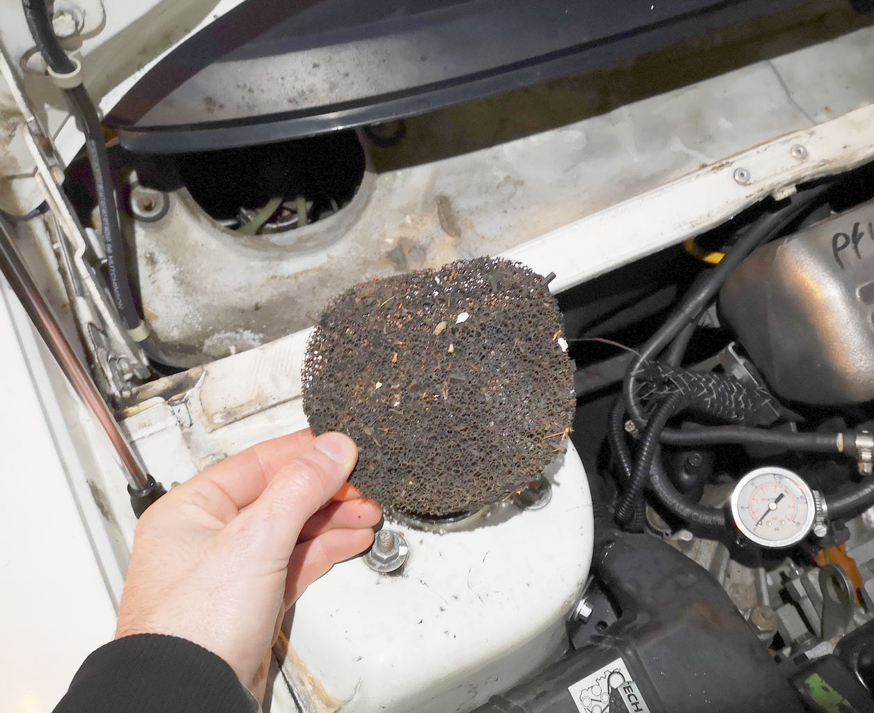

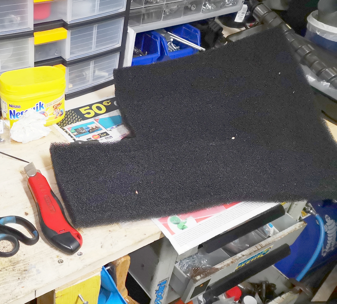

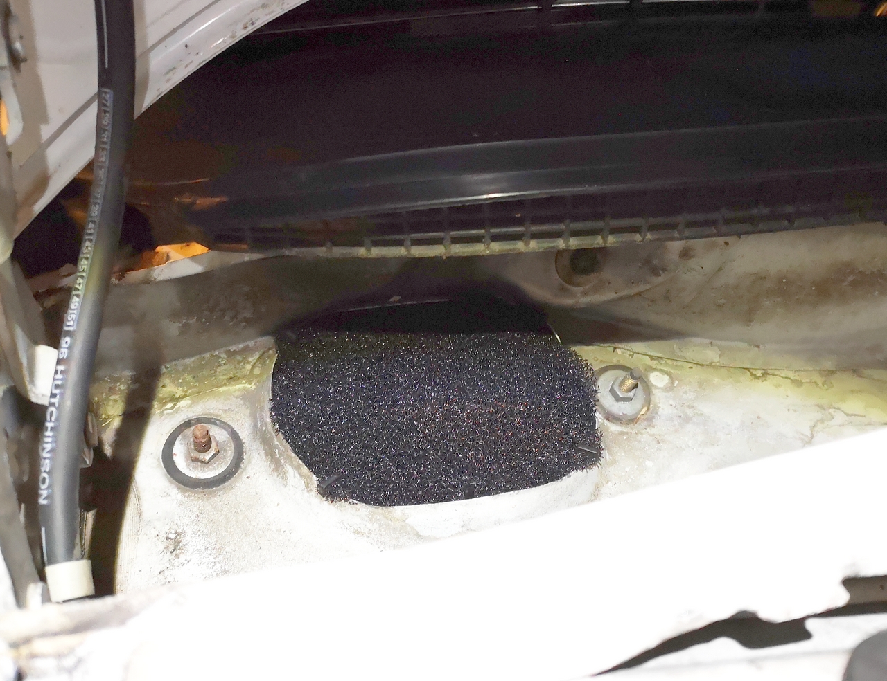

J'ai changer le filtre habitacle
IMG_20200310_191053.jpg [ 946.67 Kio | Vu 2656 fois ]
IMG_20200310_191926.jpg [ 1.04 Mio | Vu 2656 fois ]
IMG_20200310_192658.jpg [ 860.87 Kio | Vu 2656 fois ]
J'ai fait les 2e perçages des cales bratex 1.6cm, pour accueillir la 2e vis de
fixation,cale + disque, en acier noir 10.9/12.9 tête BTR 5 :
IMG_20200311_030016.jpg [ 964.46 Kio | Vu 2656 fois ]
IMG_20200311_030022.jpg [ 938.68 Kio | Vu 2656 fois ]
Concernant mon problème de frein arrière qui avait disparu, et bien il est re-apparut depuis le milieu de semaine...
J'ai le frein a main "mou", pourtant sur le sol et ailleurs : aucun liquide de frein qui sort ^^ je sèche :bvoyons:
J'ai pas de régulateur de frein ou plutôt répartiteur sur le train arrière, donc sa peut pas venir de sa,..
Est se que sa pourrait être le MC de 20P de la XSI que j'ai monter sur le mastervac qui merde ???
A voir, de toute façon il faut je passe sur 22.5 ou 23.8 direct donc ....
Est se que le liquide de frein part dans l'intérieure du mastervac ??? :bvoyons:
Coté frein avant aucun problème, aucune fuite j'ai vérifier, se qui m’inquiète [icon_e_confused.gif]
Edit lundi 16/03:
Le levier de frein a mains est donc re-devenu mou mais la j'ai pour le coups aucune baisse de niveau .....

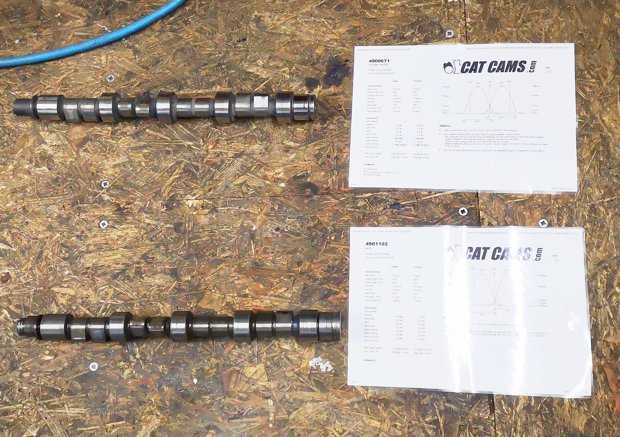

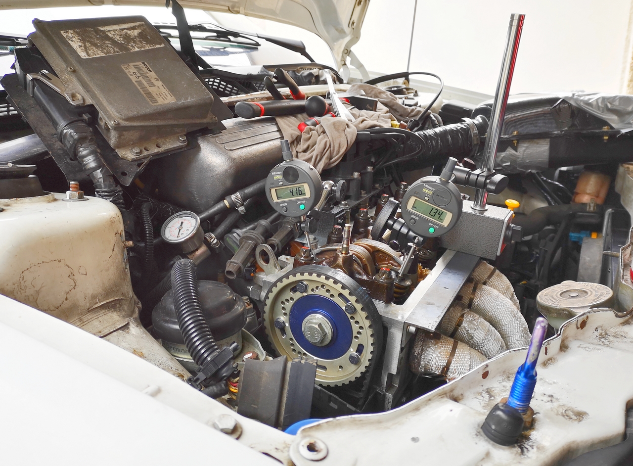

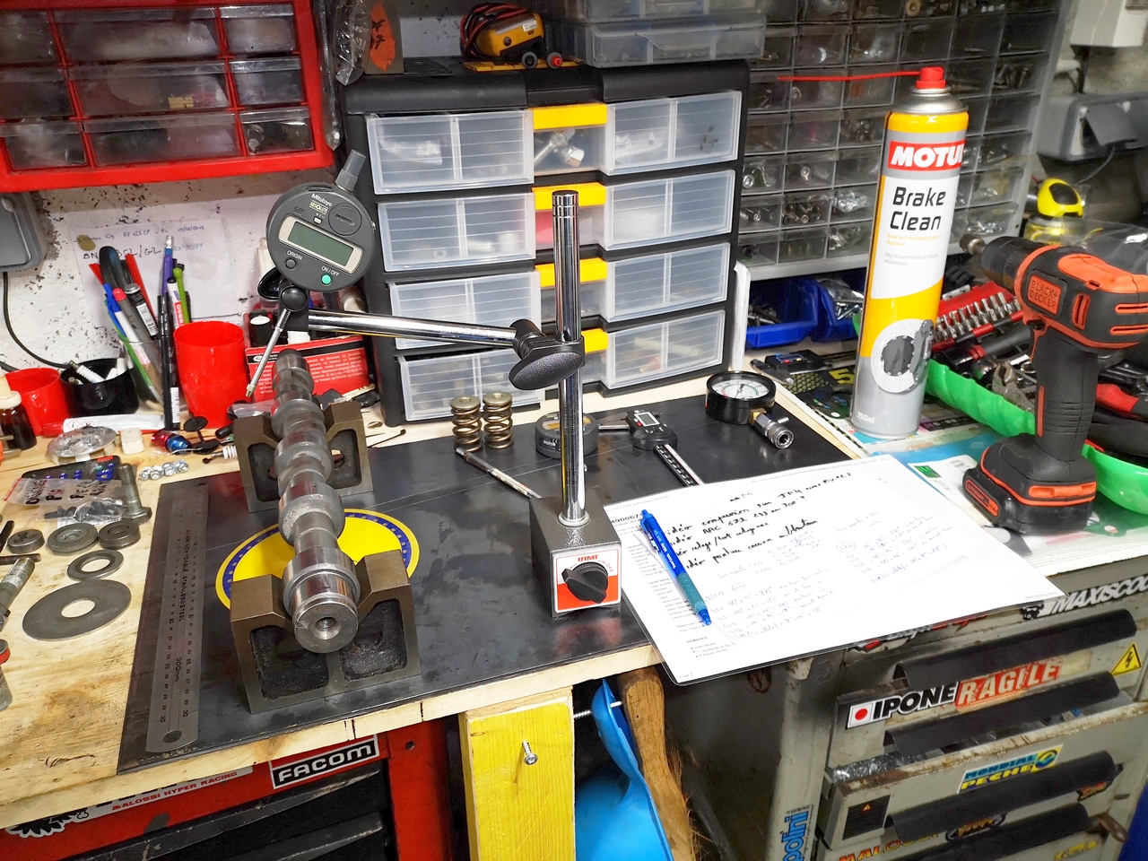

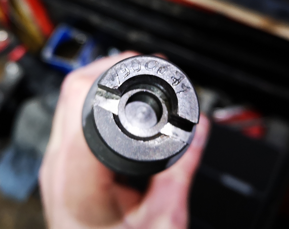

Mesure du AAC cat cams de la XSI
C'est celui la:
DSC06684.JPG [ 975.93 Kio | Vu 2616 fois ]
Screenshot_2019-08-25 camshaft details CAT CAMS performance camshafts.png [ 42.05 Kio | Vu 2616 fois ]
IMG_20200323_201230.jpg [ 419.57 Kio | Vu 2616 fois ]
Avant toutes choses, pourquoi cette mesure ici et pas pour le moment dans la catégorie racing/aac,
car je compte le mettre en évolution par la suite.
IMG_20200323_201141.jpg [ 1.1 Mio | Vu 2616 fois ]
IMG_20200323_201159.jpg [ 970.14 Kio | Vu 2616 fois ]
MAJ 30/03/2020 - 20h30
 Sujet du message: Re: [PF47]XS 97 1.6 ~ HS mais mesure du AAC 293°, le poto ro
MessagePosté: Lundi 30 Mars 2020 12:26
le plastique c'est fantastique
MessagePosté: Lundi 30 Mars 2020 19:37
Messages: 5105
:D
Comment sa va ?
Suite XS,
Bon je doit revenir en arrière concernant les prises de mesures de l'aac 4900671,
Je me suis trompé à un moment se qui fausse tout ....
Une vidéo arrive la dessus (la vidéo n°2 de l'aac 4900671), en retard car coté perso
depuis 2/3 jours c'est pas sa :( ,moral et physique ... imprévu.....
J'efface donc mon précédent message, et la 1er vidéo YTB concernant
le AAC 4900671 va être modifié en montage directement sur YTB.
Gros boulot la dessus pour retirer toutes les parties pas bonne.
Je reviens la dessus se soir ou demain ici, se que je peut dire c'est que l'aac mesuré
au vilebrequin, je tombe sur 293° echap (0.3culbu) et 298/299° admission ! (0.2culbu).

IMG_20200328_213129.jpg [ 1.25 Mio | Vu 2559 fois ]
IMG_20200329_071349.jpg [ 1000.19 Kio | Vu 2559 fois ]
IMG_20200329_071327.jpg [ 696.84 Kio | Vu 2559 fois ]

Suite XS,
La vidéo n°3 concernant le AAC 4900671 :
https://www.youtube.com/watch?v=0lDDOEahyRg
Graphique, re-calage de l'AAC avec la poulie d'origine sans la clavette,contrôle de calage.
MAJ 07/04/2020
La vidéo n°4 concernant le AAC 4900671 :
https://www.youtube.com/watch?v=gKNHorl0WSQ
Calage et controle multiple de l'aac pour reprendre les mesures aac calé en X au croisement.
La vidéo n°5 concernant le AAC 4900671 :
https://www.youtube.com/watch?v=HS4YjxVQxQU
Différences des données, graphique recalé !
La video6 arrive se midi.
Concernant le AAC 4901133 (282°/282° - 10.9/10.9 - 3.10/3.10)
mis dans la XS,
Je l'ai recaler hier pile poile pour un croisement en X au PMH,
Il y a 2 vidéos qui vont arriver la dessus, ainsi que le résultat de l'essaie route
pour voire se que sa donne :bien:
> Ont peut voir le décalage au PMH en image ^^ :dentier: :peur:
