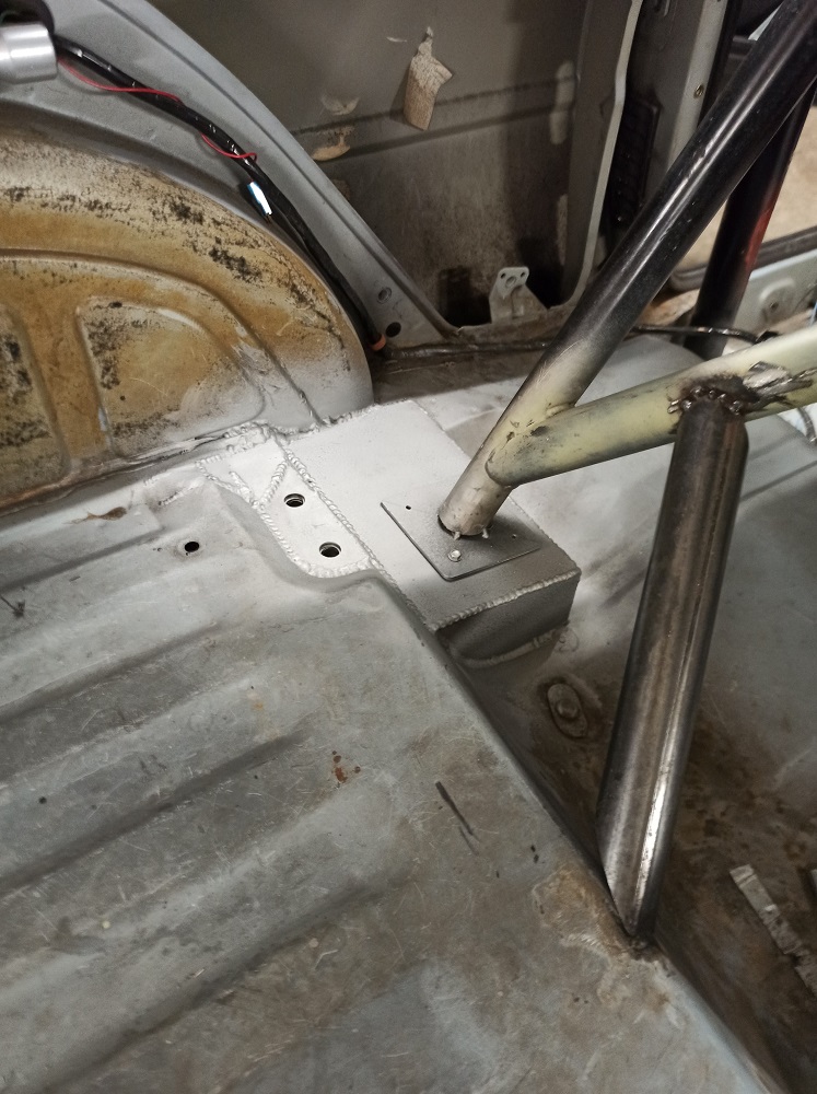

J'ai aussi profité de mes vacances en Janvier pour finir l'adaptation propre de mon arceau.
Il n'était jusque la que positionné et pointé.
Boulot très long mais pas forcement très compliqué. Je voulais un arceau démontable facilement pour me facilité la tâche pour la suite.
Donc en gros j'ai fabriqué des contres plaques puis ajustés tout cela dans la caisse avec l'arceau en place. Je vous met quelques photo d'un coin seulement mais tout et fais cette fois, une bonne chose de faite [icon_lol.gif]

MessagePosté: Dimanche 06 Mars 2022 20:52
145.jpg [ 193.17 Kio | Vu 6022 fois ]
Soudures des fixations sur l'arceau :
146.jpg [ 182.63 Kio | Vu 6022 fois ]
147.jpg [ 234.56 Kio | Vu 6022 fois ]
148.jpg [ 227.6 Kio | Vu 6022 fois ]

Beau travail, l'arceau et le plancher sont vraiment bien soudé :kakashi:

Les soudures des contres plaques aurait pu être plus belles mais très compliqué de trouver le bon réglage à chaque fois.
Soudure en angle entre 2 morceaux en 3mm et le reste avec le planché en 0.8mm, dure de faire un beau point sans percé.. Mais c'est costaud :dentier:
