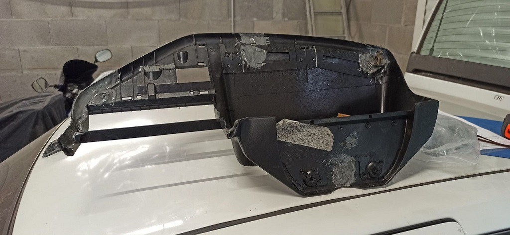

J'ai effectué restauration de ma casquette de compteur pour commencer :
Elle était vraiment bien abimé, fissuré de tous les côtés j'ai pu bien la ramener je suis content.
J'ai utilisé la même méthode que pour réparer les pare-chocs en carrosserie.
C'est-à-dire perçage au bout des fissures pour les stopper, décapage, pose d'une trame de renfort et colle bi composant 3m (colle fantastique sur les plastiques) par le dessous de la casquette.
MessagePosté: Dimanche 07 Août 2022 16:36
Une fois collé j'ai très légèrement creusé les fissures coté visible, un petit mastic plastique et après restructurant pour la granulométrie et peinture.

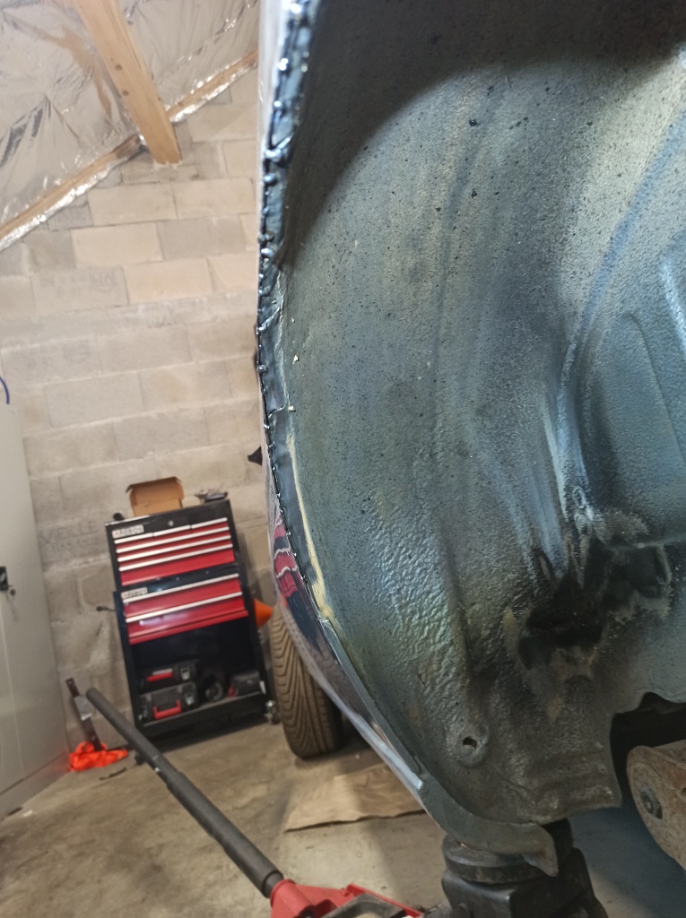

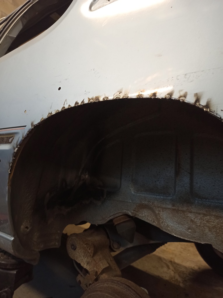

Sinon j'ai aussi attaqué l'installation de mes extensions de rallye en fibre. Un bon gros job pas marrant à faire.
Aillant une 205 modèle "basique", j'ai du refaire une découpe dans les passages de roue arrières, pour remonter de 2-3 cm et faire un truc propre à l'œil pour la suite.
Problème quand on coupe la, on entame forcement la partie intérieur du passe de roue, laissant un vide de 2-3mm entre les 2 tôles.
J'ai donc tout ressouder par la suite pour que les tôles ne soit pas dans le vide et que ce soit étanche.
