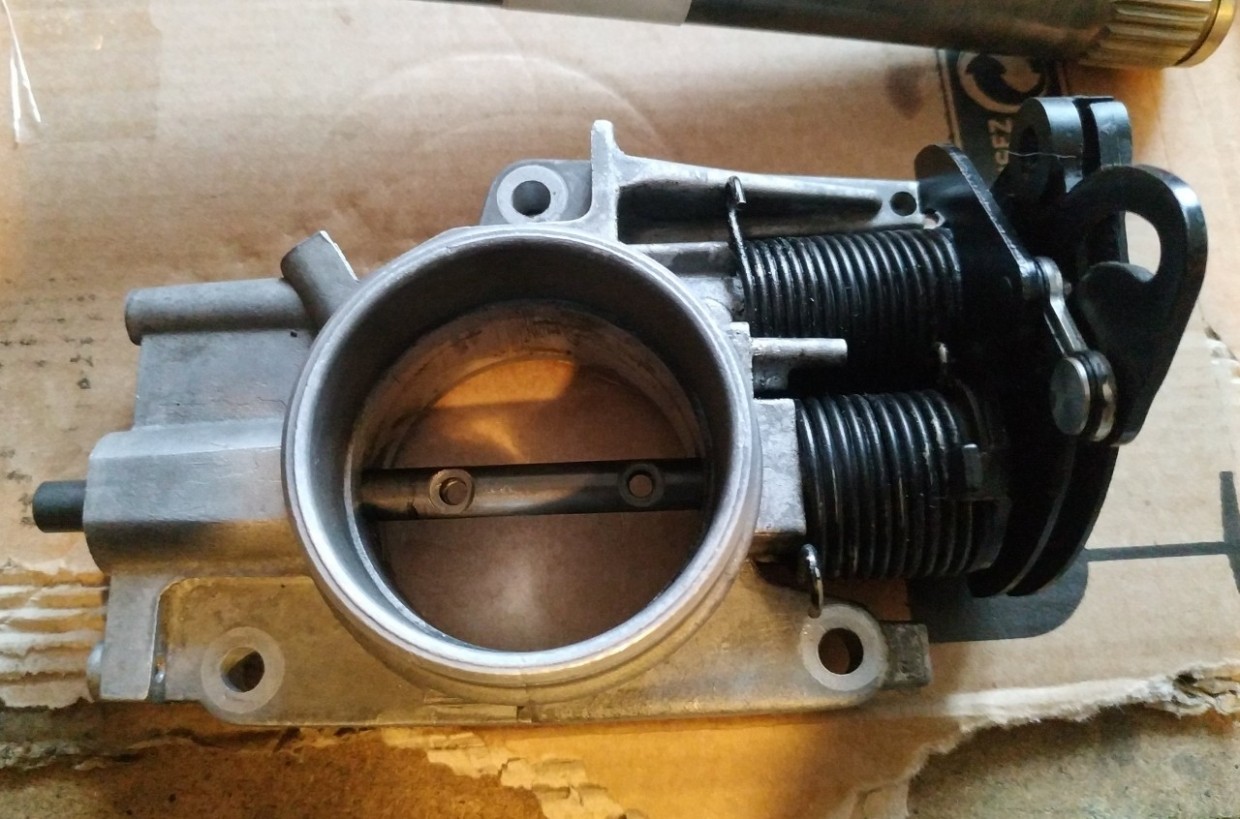

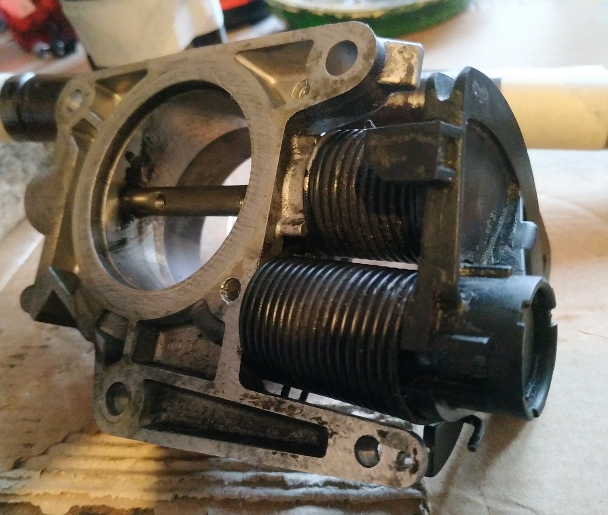

Est-ce quelqu'un ici a déjà démonté ce genre de boitier papillon ? Je n'arrive pas à aller plus loin !
IMG_20221218_161325_1280.jpg [ 197.66 Kio | Vu 6541 fois ]
IMG_20221218_161347_1280.jpg [ 243.91 Kio | Vu 6541 fois ]
Ma 106 XSi
 Sujet du message: Re: [ouck_02] 106xsi 1.6 105cv 1995
MessagePosté: Dimanche 18 Décembre 2022 18:43
Messages: 5105
SL_
Tu ne pourrait pas démonter l'axe sans dé-riveter le systeme du câble qui sert au basculement du volet.
Opération sans retour en arrière vue le type de rivet.
Dommage que se montage soit ainsi d'origine usine Solex .

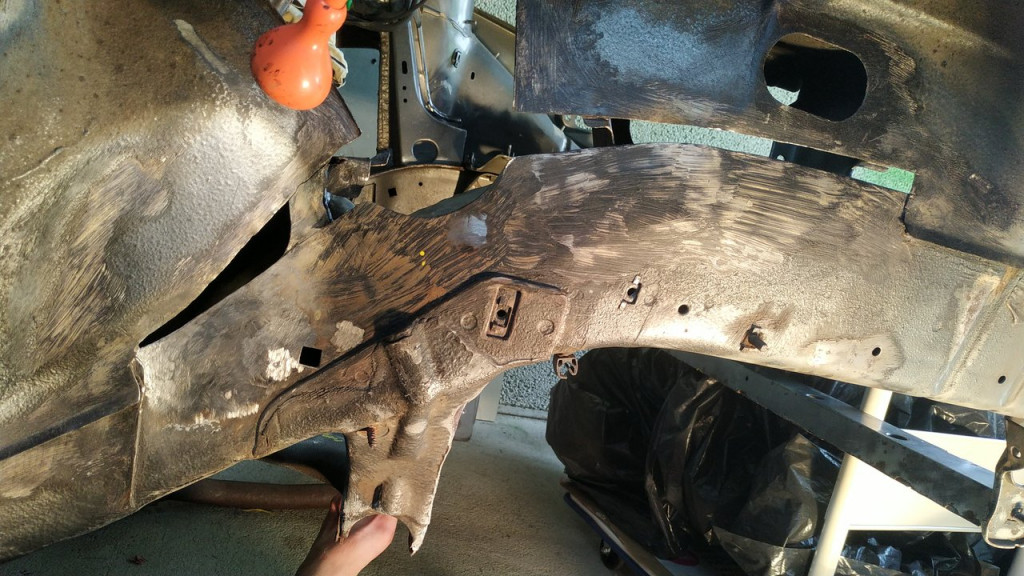

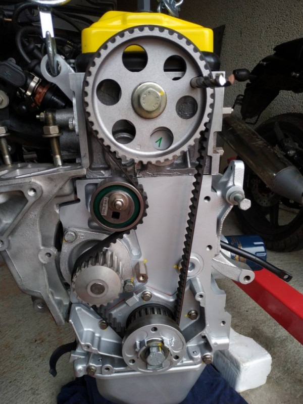

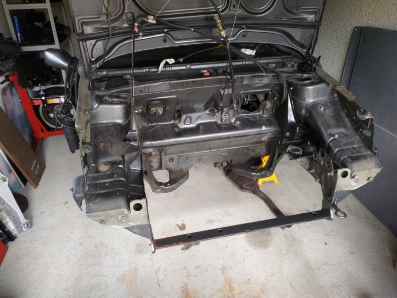

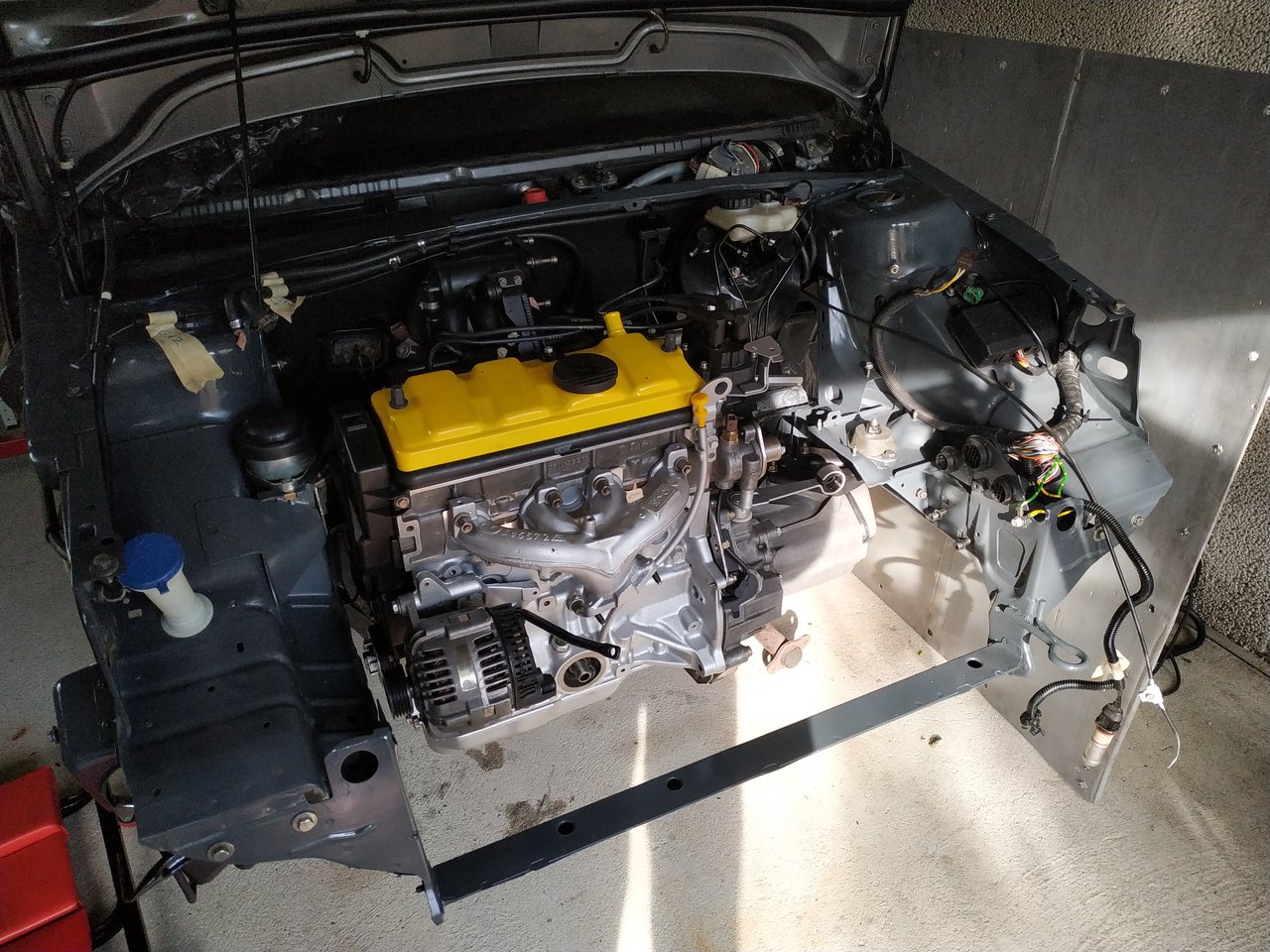

Bon les gars j'avance un peu de tous les côtés
IMG_20230222_135935.jpg [ 185.53 Kio | Vu 6523 fois ]
- Pour commencer j'ai fait la distribution avec la méthode des 2 doigts à 90°... Ça me plait pas mais c'est ça ou les unités SEEM :cagoule:
- J'ai aussi monté l'embrayage et la boîte
- J'ai remonté le boîtier papillon que j'aurais pas dû essayer de démonter parce que je l'ai abîmé
IMG_20230410_141054.jpg [ 218.09 Kio | Vu 6523 fois ]

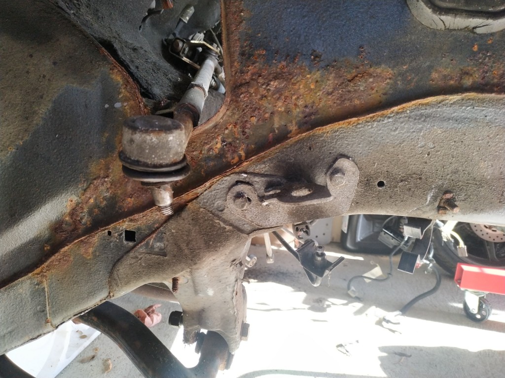

- J'ai terminé de vider la baie moteur ! Globalement il n'y a pas trop de rouille mais quand même une mauvaise surprise au niveau du passage de roue avant droite :(
IMG_20230315_145224.jpg [ 215.79 Kio | Vu 6523 fois ]
Après avoir brossé un coup :
IMG_20230410_150315.jpg [ 185.23 Kio | Vu 6523 fois ]
IMG_20230410_150318.jpg [ 221.53 Kio | Vu 6523 fois ]
IMG_20230410_150323.jpg [ 230.18 Kio | Vu 6523 fois ]
Ça avait été "réparé" en bouchant un peu avec des points de soudure et une bonne couche de mastique :yeux:
Ça m'a pas l'air dramatique, je pense que je vais m’entraîner à souder des tôles pour réparer ça moi-même comme il faut, qu'est-ce que vous en pensez ?

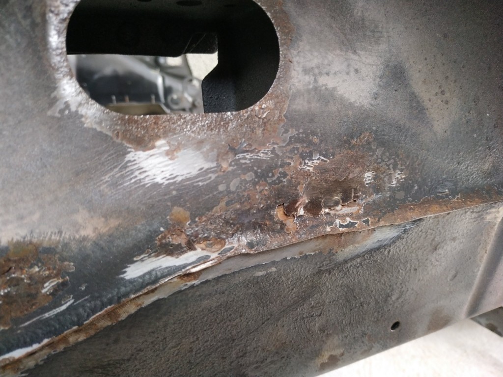

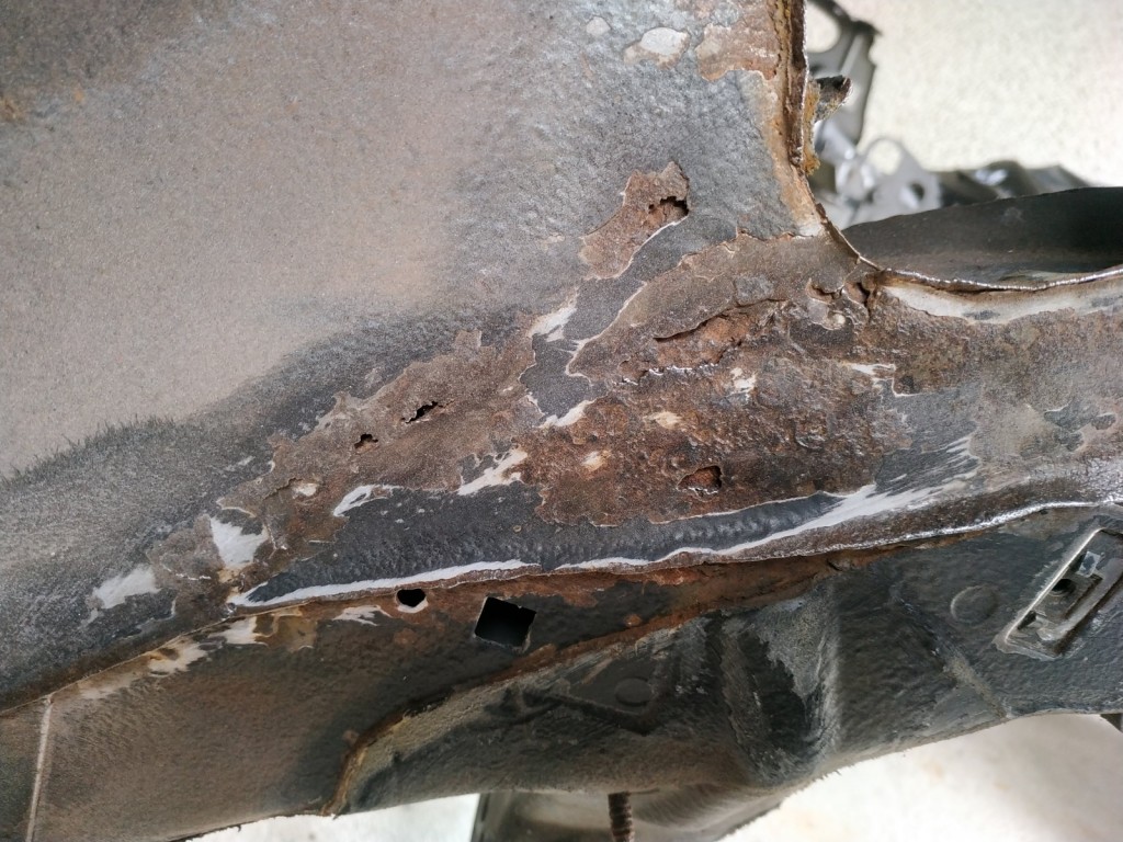

La tôle percée de rouille vient couvrir le longeron ? A voir comment elle est reliée à tôle du bas... Je suppose qu'elles sont pointées à la jonction. A voir aussi si elle est solidaire ou non du longeron. Il te faudrait récupérer cette tole "saine" sur une épave.
Pas si simple. La rouille n'a pas l'air d'avoir attaqué le longeron mais il faudrait s'en assurer en retirant la tôle malade... Du taf quoi...
MessagePosté: Vendredi 12 Mai 2023 22:01
Messages: 182
OUPS c'est bien attaqué là
MessagePosté: Vendredi 12 Mai 2023 23:42
Messages: 5105
SL_
Il va falloir retirer au petit disque à tronçonner Dremel, la tôle rouillé/ percé, et voir comment s'est
derrière, en premier, pas le choix.
J’espère que ta poutre de châssis est pas toucher (longeron).
Les réparations mal faite, les problèmes continuent derrière.
Trop de boulot de récuperer le morceaux sur une autre, le nombre de point à défaire est énorme.
Il faut le poste GYS de dépointage/ pointage qui va avec...
Ensuite il faut re-préparer la tôle pour quelle soit repointé sans jour...
A la fois celle de la caisse, et la nouvelle tôle.
Selon le levage de la voiture, son poids et se que supporte cet élément retiré, la structure peut bouger = marbre.
C'est un job complet pour faire cela dans les règles de l'art.
Le mieux serait de trouver le morceaux neuf sinon :? mais bon...
Le mieux du mieux est de faire un raccord avec une tôle d'une autre
106, tôle prise ailleurs (ou y'en as à prendre facilement, emplacement donneur, de même épaisseur) ;)

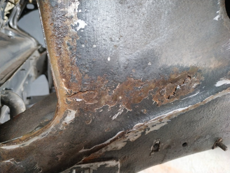

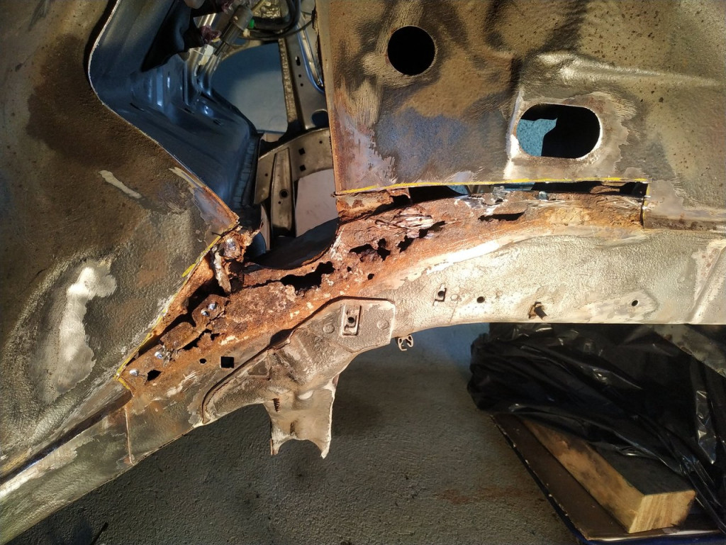

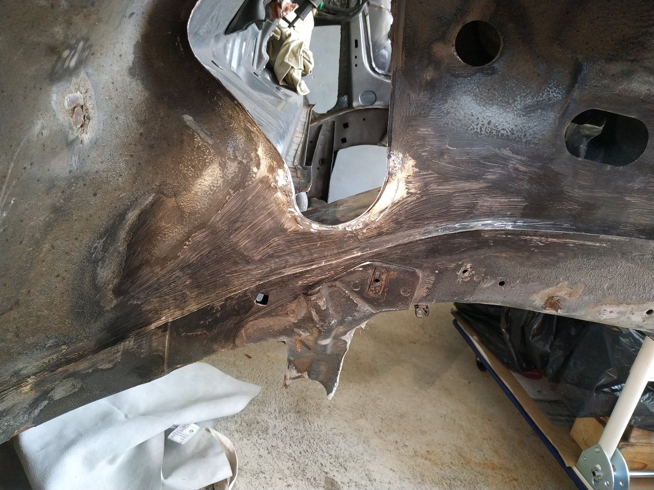

En fait la rouille était bien pire sous la première couche de tôle:
05-decoupePetiteTole_1280.jpg [ 339.54 Kio | Vu 4115 fois ]
Mais maintenant tout est réglé:
10-finEpaisse_1280.jpeg [ 261.19 Kio | Vu 4115 fois ]
13-fin_1280.jpg [ 289.45 Kio | Vu 4115 fois ]
Vous pouvez m'engueuler ou me faire la morale, je m'en fiche. Je vais rouler comme ça et j'assumerai toutes les conséquences, pas le choix !
Qu'est-ce qui s'est passé ? J'ai passé des mois à comparer les différents procédés de soudure, à choisir un poste à souder et à m'exercer jusqu'à obtenir de belles soudures bien pénétrantes. J'ai fait ça au TIG, un procédé magnifique. Sûrement le meilleur pour faire un travail précis et qualitatif sur de la tôle fine, ici 1.5mm et 0.75mm. Le travail sur la 106 m'a pris une bonne semaine à plein temps et je suis fier du résultat.

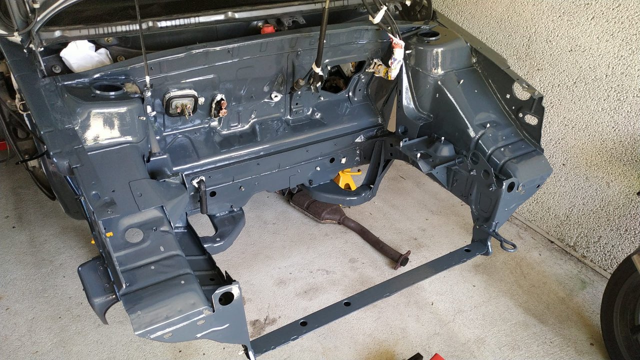

Maintenant je reprends là où j'avais laissé le projet: repeindre la baie et tout remonter ! :winner:

Ah bien c'est pas mal sa, c'est même bien je trouve !
Reste plus qu'a refaire les jonctions de revêtement.
Remettre de la cataphorèse en bombe puis de l'après puis de la colle carrosserie d'étanchéité
et puis du gris dessus de la couleur de la XSI.
Bonne réparation :kakashi:

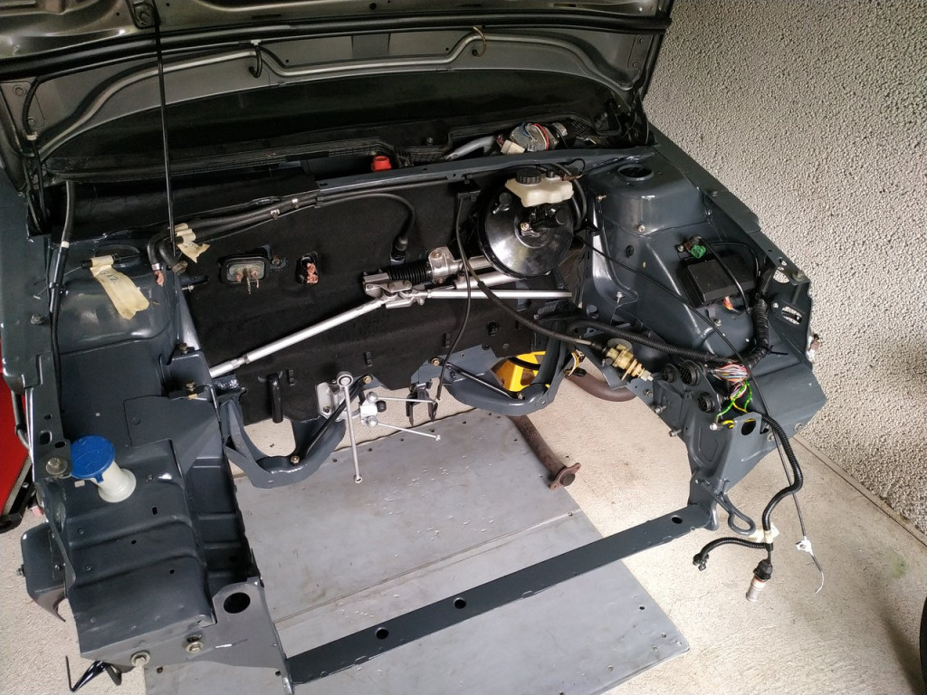

Désolé pour la qualité médiocre des photos
1_IMG-20240824-WA0008 (copie).jpg [ 253.6 Kio | Vu 3912 fois ]
2_IMG_20240908_114857 (copie).jpg [ 321.91 Kio | Vu 3912 fois ]
3_IMG_20240916_171830 (copie).jpg [ 292.03 Kio | Vu 3912 fois ]

Pour le compartiment moteur, tu as pas décider de remettre la peinture d'origine identique au reste de
la carrosserie ?
MessagePosté: Dimanche 10 Novembre 2024 16:58
Messages: 100
Non, j'ai pas besoin qu'elle soit authentique. J'ai simplement pris un gris anthracite au magaz du coin + un vernis durcissant et bien sûr de l'anti-rouille en dessous ! Désolé pour les puristes [icon_twisted.gif]
