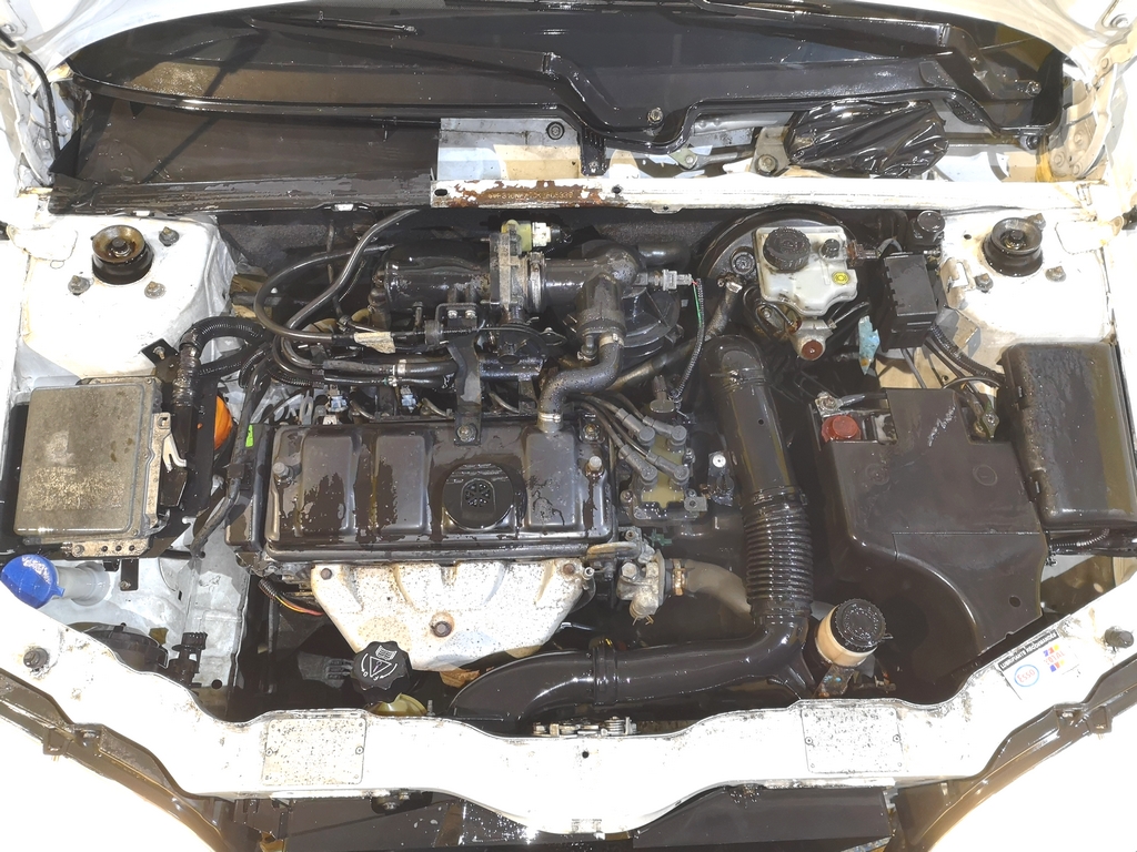

Moteur, 130ch de 6500 à 7200trs (new bloc Mars 2022, voir plus bas):
_ KAD Raceland modifié, filtre rectangulaire maille dense d'aquarium sur support
_ Ram-air du kad perso, avec passage sous la traverse semi-découpé, prise d'air sous le capot,
attache capot supprimé ainsi que son emplacement propre dans le KAD.
_ Plenum 106 rallye 1.3l/ entré du papillon venturisé en 61mm/ axe et volet simplifié au maximum (passage interne en 54.3mm)
_ Reniflard/ canister déporté
_ Décata Devils grN 50mm/ intermédiaire Devils grN 50mm/ silencieux final
d'origine 106 1.1L, modifié pour le look avec un sortie 70mm (interne stock)

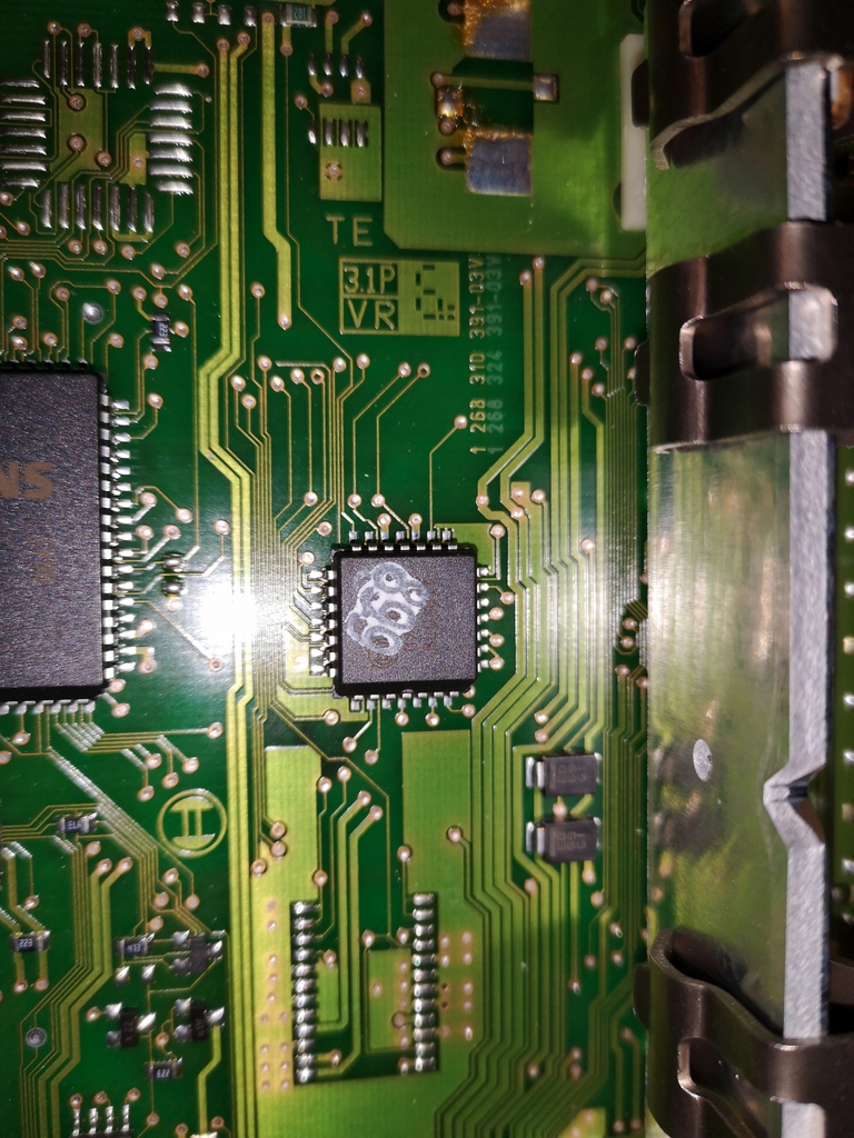

- Gestion motronics MP5.2 revu complètement personnellement, porte EPROM PF47
_ Culbuteur admi 0.20, échap à 0.20
_ Pompe AEM E85 340L/h, faisceau sur mesure séparer du faisceau d'origine pour par grillé le relaie double, sa prise, et le calculateur.
_ Socle de pompe Valeo347017 (réglable en hauteur)
_ Injecteur 219cc 4jets, nettoyé/ testé chez BOSCH TDI à Conflans [78], pression de
carburant à 5.5/6B pour la perf (2.7b/3b pour la longue distance :hehe: )
= 298cc/min sous 5.5b AFR correct
_ Full E85 bien sur
_ Radiateur NRF cuivre 106S16
_ Régulateur réglable de pression de carburant SYTEC dans l'habitacle (bouchon sytec pour l'emplacement de la capsule d'origine)
_ Support de manomètre de contrôle SYTEC, manomètre de contrôle du compartiment moteur SYTEC
_ Jdc 0.67 de C2VTS
_ Réctif culasse de 2.5mm, RV à 12.33 mesuré à 0.25ml prêt (01/01/2020)
(chambre de combustion usiné/ creux piston et empreinte piston prise en compte
dans le calcule du RV, car sinon avec 2.5mm de retiré ont à + 15 de RV !, et les
soupape avec l'aac touche bien sur).
_ Piston de 306 XS + empreinte soupape (creux du piston moindre que ceux de
106 xs),segment neuf,piston avec modif perso (perçage pour de la lub)
_ Coussinet neuf oem + modif perso (perçage)
_ Chambre de combustion complètement revue et modifié (détail sur mon post + vidéos)
_ Sortie conduit d'échap en 36mm
_ Guide admi et échap supprimé ainsi que leurs bossage respectif, angle du conduit
d'échap supprimé, modification de l'angle entre la soupape et le guide
_ Collecteur 4-1 RCracing 35mm, Bande anti chaleur, Sonde AFR sur la partie final,
goujon court + écrou cuivre ovale
_ AAC Catcam 4901102 268°/269° ~ 10.9/10.8mm sur la fiche
En réel, c'est à dire en ordre de marche mesuré c'est moins:
voire le post sur les AAC en catégorie prépa moteur, aac proche de celui de xsi 1.6l ou rallye J
_ AAC calé en X au pmh (1.32/1.32 si je me souviens bien), poulie catcam alu
_ Bougie BKR8EIX avec cale de rehausse de 2mm
_ VM 200mm allégé à 3.8kg au lieu de 5.6kg
_ Boite 16x65 MA5S de mon ancienne xsi 1.6l + palier de cardan alu
_ Longueur de courroie de distri (-3.3 mm de l'ensemble culasse /jdc) pris en
compte avec la poulie réglable pour le calage
_ Pompe à huile à 6-7bars à partir 4000trs, cale de 2mm ou 2.5mm au clapet de décharge.
_ Bobine d'allumage de saxo VTS100ch L4
Voila, et j'en oublie peut-être, ah oui: huile moteur Leclerd 10w40 semi-synthèse... comme tjr.

> nettoyage interne/externe/moteur/passage de roue
> vidange boite et moteur + filtre a huile (dernière en date a 184miles !!! elle a 233miles ^^ [icon_eek.gif] )
la boite a jamais été vidangé ^^ [icon_eek.gif] huile origine usine :mrgreen:

- 2 nettoyages moteur

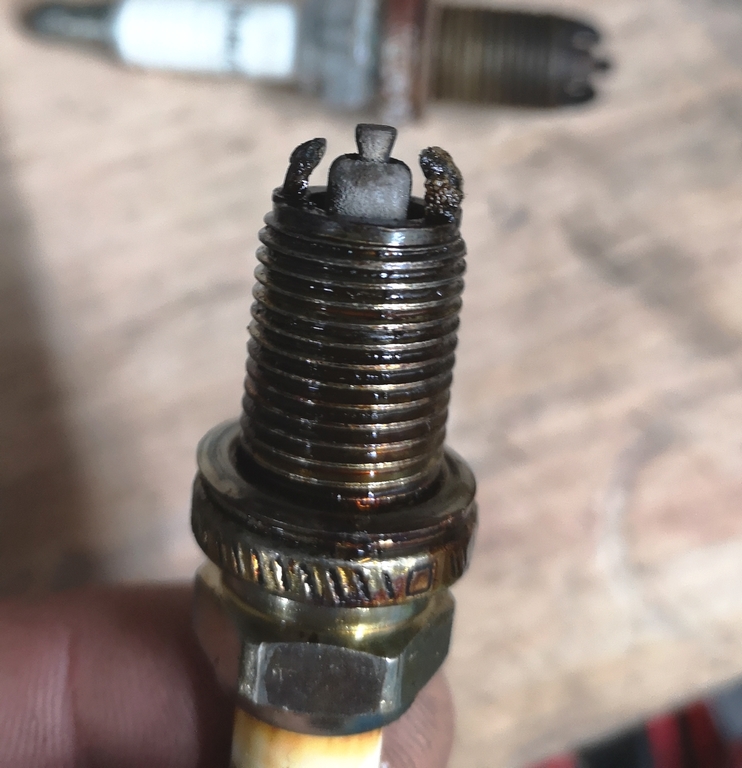

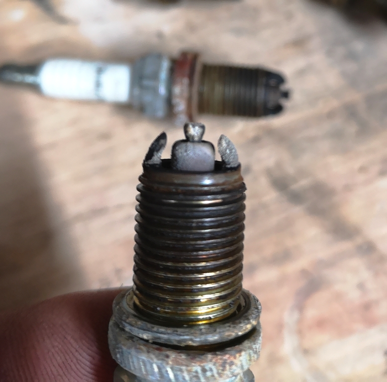

Bocou de problèmes aujourd’hui, sa commence par un démontage bougie juste histoire de voire
quelle est l’état de une, la c'est la cata, je me rend compte que les bougies sont d'origine usine :blague: :blague:
photo>
De plus sont capuchon a de l'huile :bvoyons:
bon je remonte tout, je go au mag en fin de journée pour un passage banc tel quel et la, la cata :
Elle se met sur 2cylindre, je comprend pas, je rentre a la casa puis retourne a un distributeur de
piece auto chercher fil de bougie et bougie, je change tout sa rien a faire,
je change déjà les fils sur le parking du mag, sa change rien
je teste lamba,bobine,relaie double,des connectique,pmh etc etc............jusqu'en soirée [icon_e_sad.gif] [icon_e_sad.gif]
et la jme rend compte que j'ai inverser le 1 et le 4... sur la bobine, 3h de boulot dans le vide, bref
de toutes façon il falait changer les fils et bougie !!!
Voici l’état des bougies champion d'origine usine j'ai jamais vue cela :cagoule: :cagoule:
et la un nouveau problème m'interpelle, j'ai remarquer de l’huile fraiche dessus une bougie ,trop,bocou trop d'huile !!!
ya une fuite c'est sur :bbah:
je démarre pour aller tester tout sa et la la catastrophe 2 jrs après achat :
JDC ou joints de queu HS allez salut.................. :kenshi:
le bloc il me dit...

C'est fou que ça tournait nickel avec des bougies pareilles, tu m'étonnes que t'étais surpris au démontage :dentier:
Pour le moteur qui rend l'âme, t'achètes une vieille mémère de plus de 20 ans et 200000 bornes dans son jus qui devait pas dépasser les 4000 tours minute avec les anciens propriétaires et tu lui fais taper des 200km/h et des D.A. en l'état, c'est pas surprenant qu'il y ait des trucs en fin de vie qui lâchent direct :bbah:
Néanmoins tu peux toujours tenter d'appeler l'ancien proprio et tenter une annulation de la vente a l'amiable, c'est arrivé à un pote vendeur d'une vieille guez et il a repris la voiture pour ne pas avoir des histoires même s'il était persuadé que l'acheteur avait fait le cochon avec. Si le mec ne veut pas par contre, ça craint parce que si tu te lances dans une procédure juridique, ça dure jusqu'à des années et le véhicule doit être immobilisé pendant toute la durée, autant refaire le moulin.

Edit 14h, c'est le cylindre a droite coter calorstat qui prend l'huile, je met en photo,
Le LR a l'air propre pas de mayo , joint de queu HS ??? :bvoyons:
j'espere j'ai pas claquer un segment [icon_eek.gif]

joint de queue hs ou bien le segment
mais clair que tu l'as pas ménager non plus faut dire et elle n'avait peut être rien de tout ça à l'achat c'était fatigué et tu l'as finit

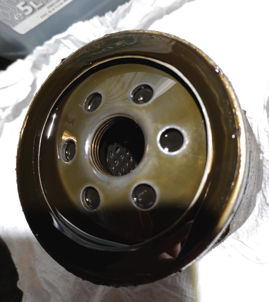

J'ai remplacer Vendredi:
- filtre a huile
- huile 10w40 (il manquait beaucoup),récup l'huile de la 306s16 (2/3miles)
- huile de boite motul ou total (il manquait +/- 500ml),
récup l'huile de boite de la 406coupé 10miles +/-
quasi aucun morceau dedans l’huile d'origine malgré ses 233miles, c'est cool :D

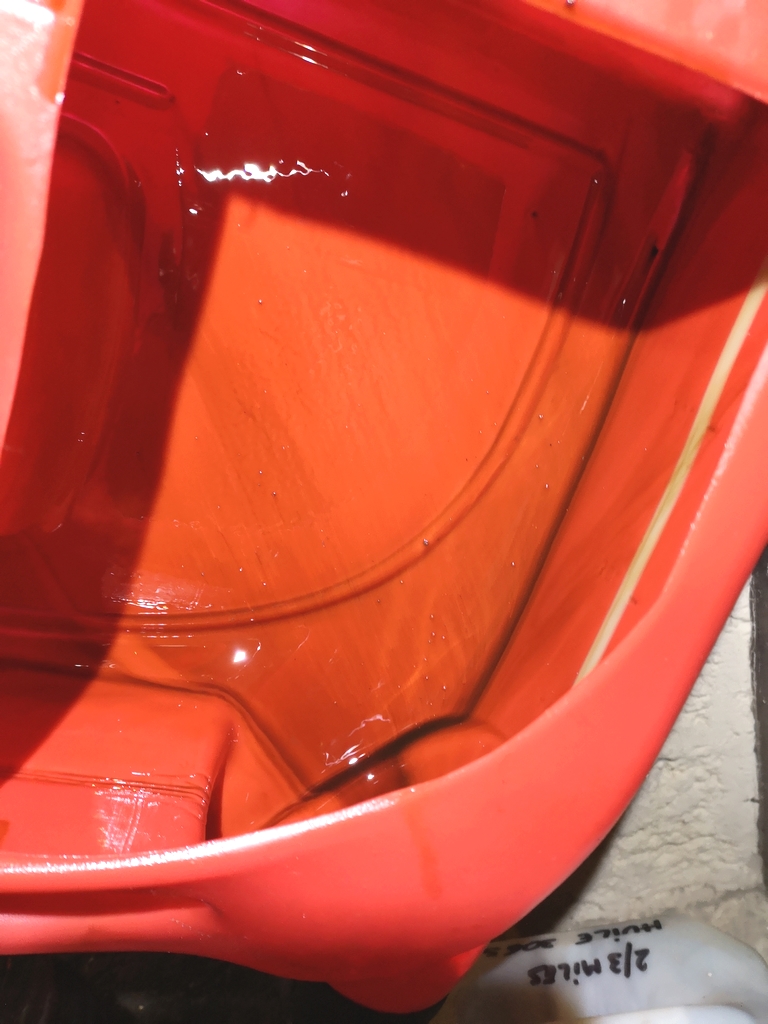

- huile de DA + 2 mise a niveau (plus de bulles actuellement),
le liquide de DA d'origine était marron comme de l'huile :blague:
Quand ma DA fonctionnait encore, la fluidité obtenu était vraiment bien

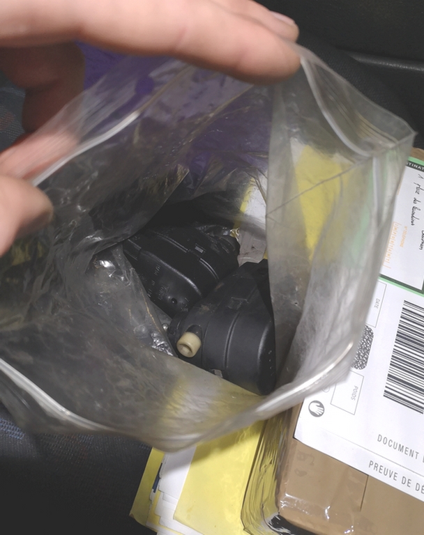

Problème DA:
- fusible 80A ok
- teste relaie 1 ok
- teste relaie 2 ok
- petit faisceau DA ok
- masse ok
verdict >> moteur hydroélectrique HS [icon_e_sad.gif]

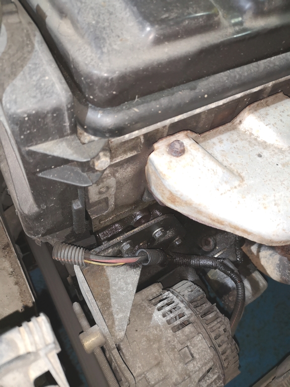

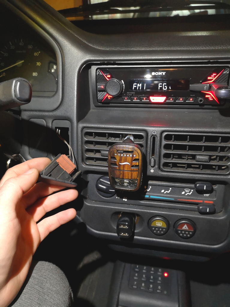

Question:
j'ai cet prise marron sous ma boite a fusible , quelqu'un sait a quoi elle sert ?
j'ai l'impression que quelque chose a été retirer car les cosse sont toutes pliés,
elles étaient a la limite de se toucher, je l'est ai redressé !
photo :

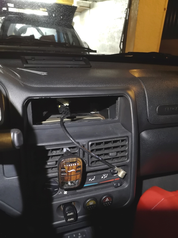

J'ai retirer l'ancien poste SONY de 2005, pour un nouveau,en promo en mag auto
moitier prix !
le son a rien a voire,excellent ! de tout les postes que j'ai eu, celui ci est le meilleur,
