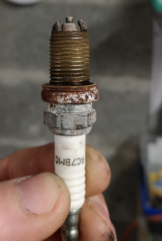

Bocou de problèmes aujourd’hui, sa commence par un démontage bougie juste histoire de voire
quelle est l’état de une, la c'est la cata, je me rend compte que les bougies sont d'origine usine :blague: :blague:
photo>
De plus sont capuchon a de l'huile :bvoyons:
bon je remonte tout, je go au mag en fin de journée pour un passage banc tel quel et la, la cata :
Elle se met sur 2cylindre, je comprend pas, je rentre a la casa puis retourne a un distributeur de
piece auto chercher fil de bougie et bougie, je change tout sa rien a faire,
je change déjà les fils sur le parking du mag, sa change rien
je teste lamba,bobine,relaie double,des connectique,pmh etc etc............jusqu'en soirée [icon_e_sad.gif] [icon_e_sad.gif]
et la jme rend compte que j'ai inverser le 1 et le 4... sur la bobine, 3h de boulot dans le vide, bref
de toutes façon il falait changer les fils et bougie !!!
Voici l’état des bougies champion d'origine usine j'ai jamais vue cela :cagoule: :cagoule:
et la un nouveau problème m'interpelle, j'ai remarquer de l’huile fraiche dessus une bougie ,trop,bocou trop d'huile !!!
ya une fuite c'est sur :bbah:
je démarre pour aller tester tout sa et la la catastrophe 2 jrs après achat :
JDC ou joints de queu HS allez salut.................. :kenshi:

C'est fou que ça tournait nickel avec des bougies pareilles, tu m'étonnes que t'étais surpris au démontage :dentier:
Pour le moteur qui rend l'âme, t'achètes une vieille mémère de plus de 20 ans et 200000 bornes dans son jus qui devait pas dépasser les 4000 tours minute avec les anciens propriétaires et tu lui fais taper des 200km/h et des D.A. en l'état, c'est pas surprenant qu'il y ait des trucs en fin de vie qui lâchent direct :bbah:

Je redémontre les bougies pour voire quelle cylindre prend l’huile.
Je comptais de tout maniere ouvrir le bloc pour le RV et refaire la cucu, mais je comptait pas la de suite [icon_neutral.gif] ,
j'en ai besoin pr rouler c'est sa qui m'embete
Pour la video je l'ai fait avec du sp95E10 et les bougie champion d'origine et mon pote de 95kg 1.85m dedans ^^
et je croit les pneu sous gonflé :cubitus:
Edit 14h, c'est le cylindre a droite coter calorstat qui prend l'huile, je met en photo,
Le LR a l'air propre pas de mayo , joint de queu HS ??? :bvoyons:
j'espere j'ai pas claquer un segment [icon_eek.gif]

joint de queue hs ou bien le segment
mais clair que tu l'as pas ménager non plus faut dire et elle n'avait peut être rien de tout ça à l'achat c'était fatigué et tu l'as finit
