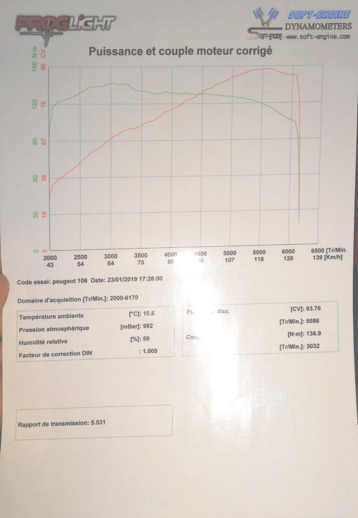

_ Édit fin janvier 2019: 93.76ch stock, sur banc 4 roue freiner, avec des choses usés sur le bloc moteur,
et 234000km donc good [icon_e_biggrin.gif] neuve cela aurait donner dans les 96/97ch je pense.

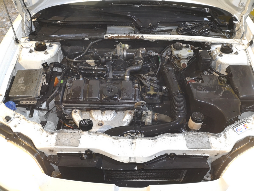

Moteur, 130ch de 6500 à 7200trs (new bloc Mars 2022, voir plus bas):

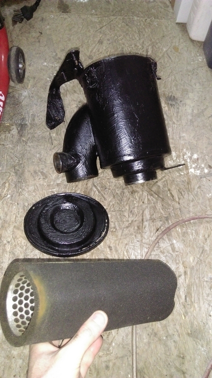

_ KAD Raceland modifié, filtre rectangulaire maille dense d'aquarium sur support
_ Ram-air du kad perso, avec passage sous la traverse semi-découpé, prise d'air sous le capot,
attache capot supprimé ainsi que son emplacement propre dans le KAD.
_ Plenum 106 rallye 1.3l/ entré du papillon venturisé en 61mm/ axe et volet simplifié au maximum (passage interne en 54.3mm)
_ Reniflard/ canister déporté
_ Décata Devils grN 50mm/ intermédiaire Devils grN 50mm/ silencieux final
d'origine 106 1.1L, modifié pour le look avec un sortie 70mm (interne stock)
- Gestion motronics MP5.2 revu complètement personnellement, porte EPROM PF47
_ Culbuteur admi 0.20, échap à 0.20
_ Pompe AEM E85 340L/h, faisceau sur mesure séparer du faisceau d'origine pour par grillé le relaie double, sa prise, et le calculateur.
_ Socle de pompe Valeo347017 (réglable en hauteur)
_ Injecteur 219cc 4jets, nettoyé/ testé chez BOSCH TDI à Conflans [78], pression de
carburant à 5.5/6B pour la perf (2.7b/3b pour la longue distance :hehe: )
= 298cc/min sous 5.5b AFR correct
_ Full E85 bien sur
_ Radiateur NRF cuivre 106S16
_ Régulateur réglable de pression de carburant SYTEC dans l'habitacle (bouchon sytec pour l'emplacement de la capsule d'origine)
_ Support de manomètre de contrôle SYTEC, manomètre de contrôle du compartiment moteur SYTEC
_ Jdc 0.67 de C2VTS
_ Réctif culasse de 2.5mm, RV à 12.33 mesuré à 0.25ml prêt (01/01/2020)
(chambre de combustion usiné/ creux piston et empreinte piston prise en compte
dans le calcule du RV, car sinon avec 2.5mm de retiré ont à + 15 de RV !, et les
soupape avec l'aac touche bien sur).
_ Piston de 306 XS + empreinte soupape (creux du piston moindre que ceux de
106 xs),segment neuf,piston avec modif perso (perçage pour de la lub)
_ Coussinet neuf oem + modif perso (perçage)
_ Chambre de combustion complètement revue et modifié (détail sur mon post + vidéos)
_ Sortie conduit d'échap en 36mm
_ Guide admi et échap supprimé ainsi que leurs bossage respectif, angle du conduit
d'échap supprimé, modification de l'angle entre la soupape et le guide
_ Collecteur 4-1 RCracing 35mm, Bande anti chaleur, Sonde AFR sur la partie final,
goujon court + écrou cuivre ovale

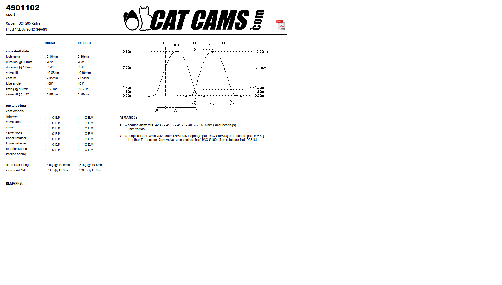

_ AAC Catcam 4901102 268°/269° ~ 10.9/10.8mm sur la fiche
En réel, c'est à dire en ordre de marche mesuré c'est moins:
voire le post sur les AAC en catégorie prépa moteur, aac proche de celui de xsi 1.6l ou rallye J
_ AAC calé en X au pmh (1.32/1.32 si je me souviens bien), poulie catcam alu
_ Bougie BKR8EIX avec cale de rehausse de 2mm
_ VM 200mm allégé à 3.8kg au lieu de 5.6kg
_ Boite 16x65 MA5S de mon ancienne xsi 1.6l + palier de cardan alu
_ Longueur de courroie de distri (-3.3 mm de l'ensemble culasse /jdc) pris en
compte avec la poulie réglable pour le calage
_ Pompe à huile à 6-7bars à partir 4000trs, cale de 2mm ou 2.5mm au clapet de décharge.
_ Bobine d'allumage de saxo VTS100ch L4
Voila, et j'en oublie peut-être, ah oui: huile moteur Leclerd 10w40 semi-synthèse... comme tjr.
Le AAC du bloc moteur V1 et V2 de 130ch (+de 130 fin 2021):
Screenshot_2019-05-06 camshaft details CAT CAMS performance camshafts(1).png
Screenshot_2019-05-06 camshaft details CAT CAMS performance camshafts(1).png [ 40.56 Kio | Vu 20079 fois ]
Passage banc completement d'origine début 2019:
IMG_20190123_175624.jpg [ 461.56 Kio | Vu 19971 fois ]

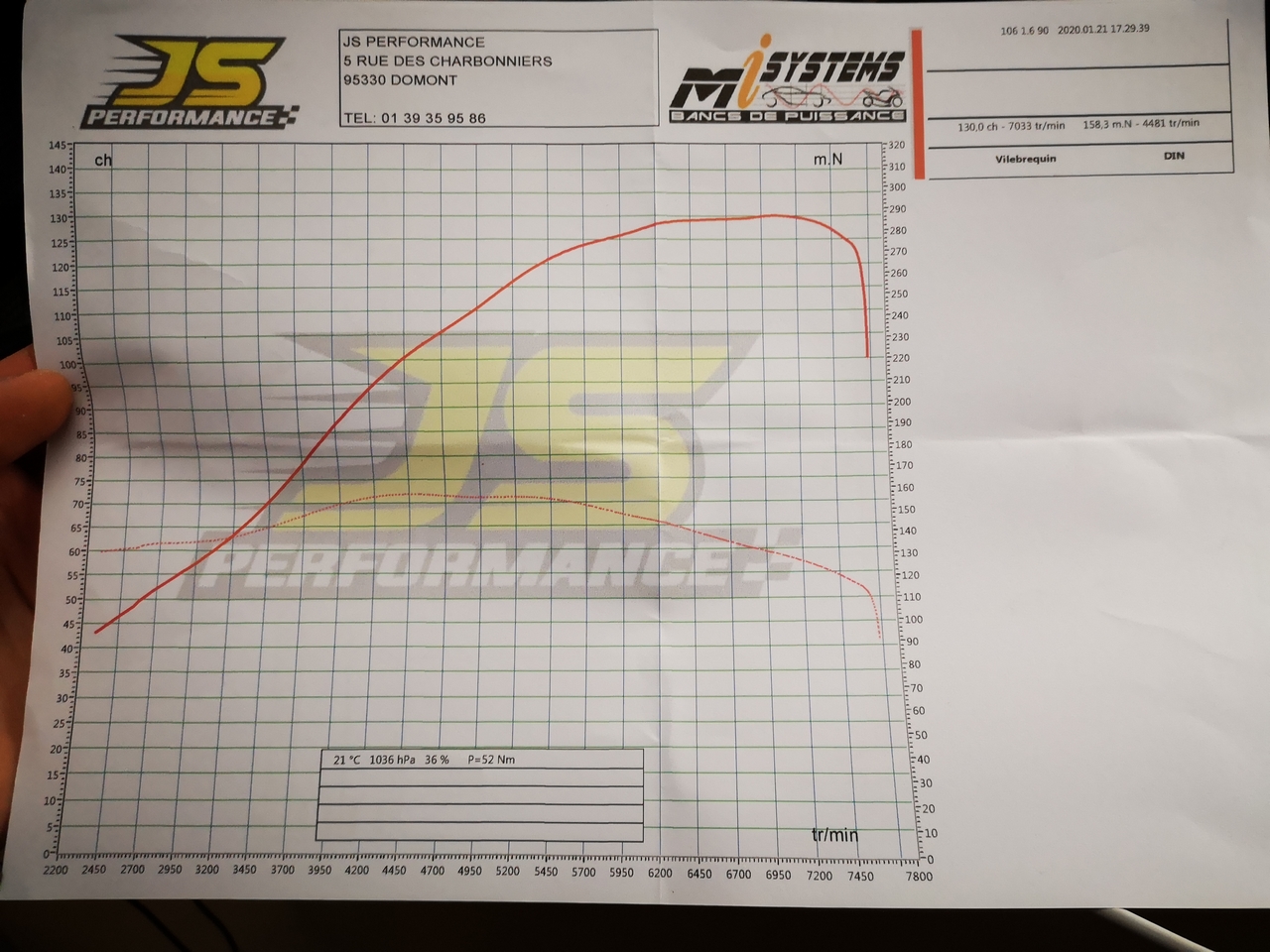

Passage banc début 2020, 130ch 158nm
Gestion du MP5.2 pas top, détaille dans le post de ma gestion et sur le post ici de la XS,
ceci de plus avec un bloc hors cote à l'aléso, problème de potentiomètre, bloc non poussé.
Sur le post dédié aux passages banc sur le forum, j'ai calqué mes données banc sur d'autres feuille de banc,
et cela est fort intéressant.
Bref, peut-être que 133/134ch était possible.
A savoir que ici c'est en 4e et en 16x65, je passe toujours ma caisse en 4e vitesse, il se peut que
en 6e elle aurait sortis 3/4ch de plus ?!?... bref.
IMG_20200121_204952.jpg [ 751.94 Kio | Vu 19813 fois ]

attention que les donnees du tu24 sont pour une rampe a patins, le bras de levier n'est pas le meme entre les 2 rampes. G deja tente ce genre de montage...pas top, surtout niveau ralenti et pollution, par contre couple interessant au milieu. Je partirai plutot pour un aac petits paliers oriente couple de chez catcams par exemple le 4901201.
 Sujet du message: Re: [PF47] 106 XS phase II 1.6L
MessagePosté: Mercredi 09 Janvier 2019 2:47
Messages: 5112
saucisse xsi a écrit:
attention que les données du tu24 sont pour une rampe a patins, le bras de levier n'est pas le même entre les 2 rampes. G déjà tente ce genre de montage...pas top, surtout niveau ralenti et pollution, par contre couple intéressant au milieu. Je partirai plutôt pour un aac petits paliers oriente couple de chez catcams par exemple le 4901201.
c'est marrant que tu me dise sa je pensai la même dans le tgv ! les rouleaux !!!
je vais regarder qu'est se qu'il y a chez catcam en petit aac

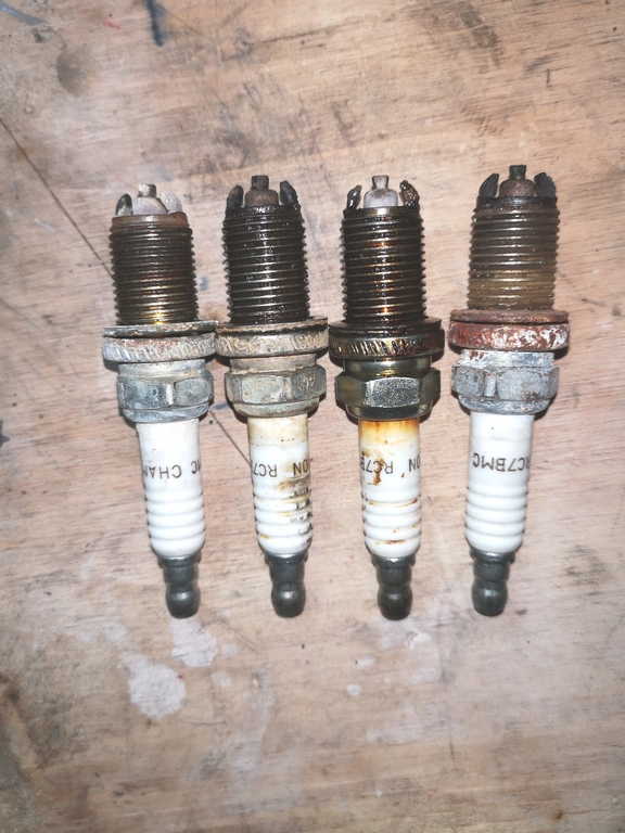

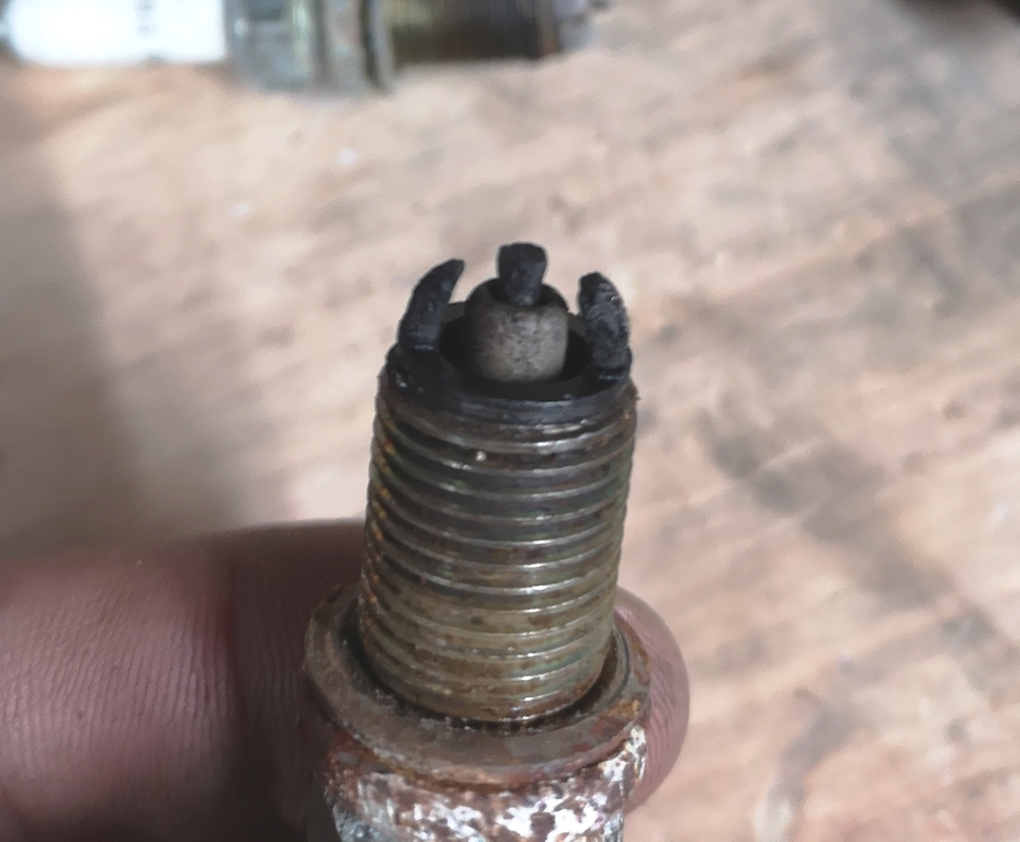

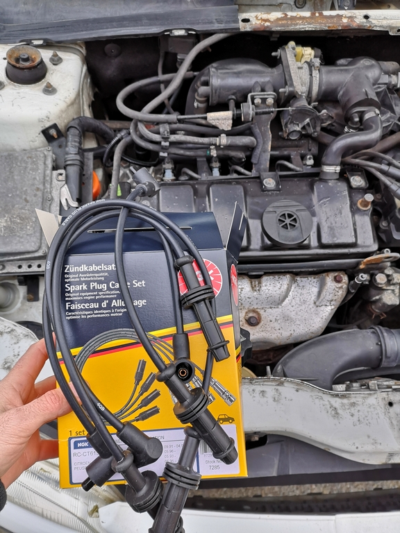

Bocou de problèmes aujourd’hui, sa commence par un démontage bougie juste histoire de voire
quelle est l’état de une, la c'est la cata, je me rend compte que les bougies sont d'origine usine :blague: :blague:
photo>
IMG_20190110_114331.jpg [ 324.73 Kio | Vu 20206 fois ]
IMG_20190110_114318.jpg [ 115.64 Kio | Vu 20206 fois ]
De plus sont capuchon a de l'huile :bvoyons:
bon je remonte tout, je go au mag en fin de journée pour un passage banc tel quel et la, la cata :
Elle se met sur 2cylindre, je comprend pas, je rentre a la casa puis retourne a un distributeur de
piece auto chercher fil de bougie et bougie, je change tout sa rien a faire,
je change déjà les fils sur le parking du mag, sa change rien
IMG_20190110_161002.jpg [ 429.76 Kio | Vu 20206 fois ]
je teste lamba,bobine,relaie double,des connectique,pmh etc etc............jusqu'en soirée [icon_e_sad.gif] [icon_e_sad.gif]
et la jme rend compte que j'ai inverser le 1 et le 4... sur la bobine, 3h de boulot dans le vide, bref
de toutes façon il falait changer les fils et bougie !!!
Voici l’état des bougies champion d'origine usine j'ai jamais vue cela :cagoule: :cagoule:
IMG_20190110_211239.jpg [ 419.45 Kio | Vu 20206 fois ]
IMG_20190110_211217.jpg [ 368.39 Kio | Vu 20206 fois ]
IMG_20190110_211205.jpg [ 354.16 Kio | Vu 20206 fois ]
IMG_20190110_211144.jpg [ 385.21 Kio | Vu 20206 fois ]

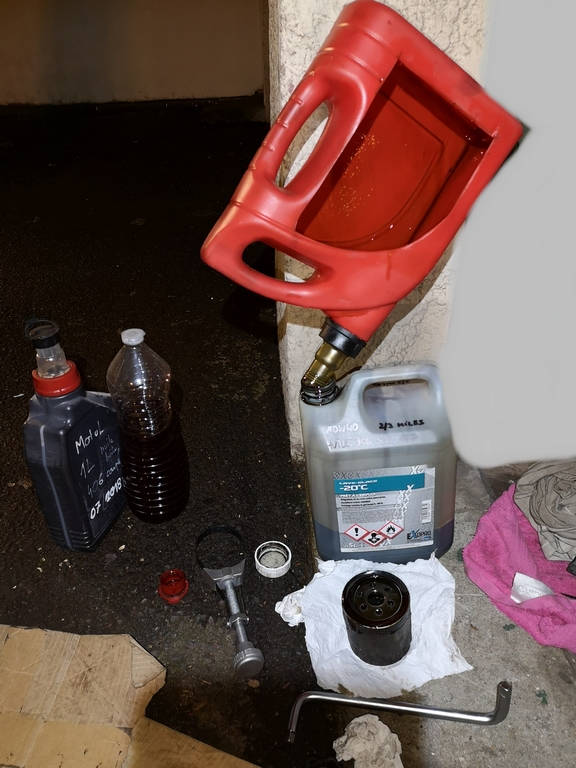

J'ai remplacer Vendredi:
- filtre a huile

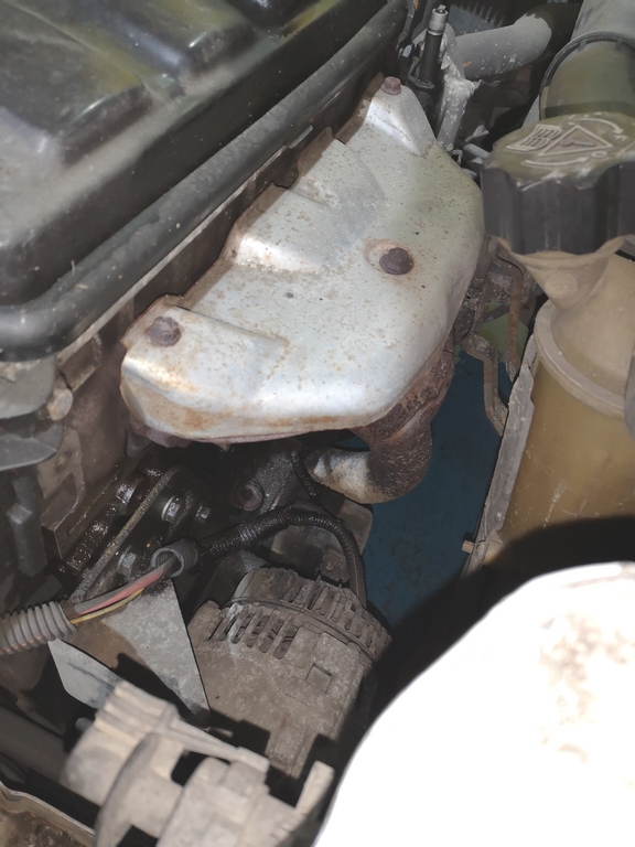

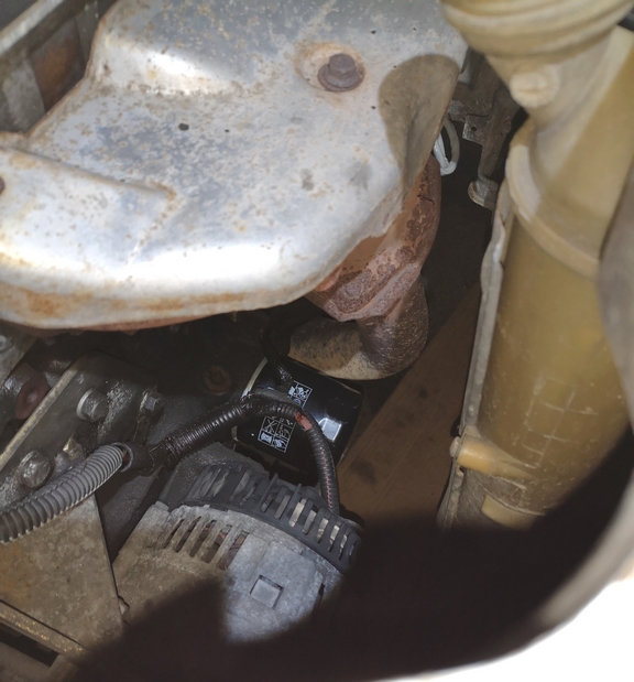

IMG_20190112_002922.jpg [ 490.53 Kio | Vu 20180 fois ]
IMG_20190112_002855.jpg [ 502.75 Kio | Vu 20180 fois ]
IMG_20190112_002817.jpg [ 250.63 Kio | Vu 20180 fois ]
- huile 10w40 (il manquait beaucoup),récup l'huile de la 306s16 (2/3miles)
- huile de boite motul ou total (il manquait +/- 500ml),
récup l'huile de boite de la 406coupé 10miles +/-
quasi aucun morceau dedans l’huile d'origine malgré ses 233miles, c'est cool :D
IMG_20190112_002848.jpg [ 455.85 Kio | Vu 20180 fois ]
IMG_20190112_002831.jpg [ 357.07 Kio | Vu 20180 fois ]
- huile de DA + 2 mise a niveau (plus de bulles actuellement),
le liquide de DA d'origine était marron comme de l'huile :blague:
Quand ma DA fonctionnait encore, la fluidité obtenu était vraiment bien
comparer a avant :D

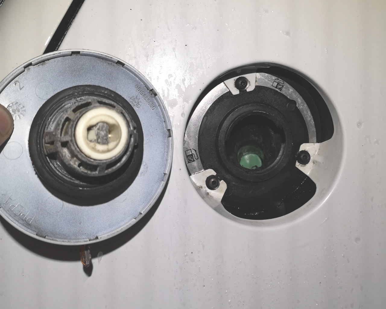

- remplacement du boulon de purge d'huile moteurcar son empreinte pour
la clé de démontage était ovale :?
Le calculo sa donne sa :
j'ai plus d'etiquette dessus je sais pas pourquoi,
sa se retrouve ou rachete ???
IMG_20190112_025230.jpg [ 701.84 Kio | Vu 20180 fois ]
IMG_20190112_025219.jpg [ 748.93 Kio | Vu 20180 fois ]

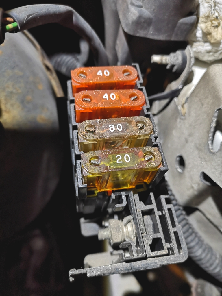

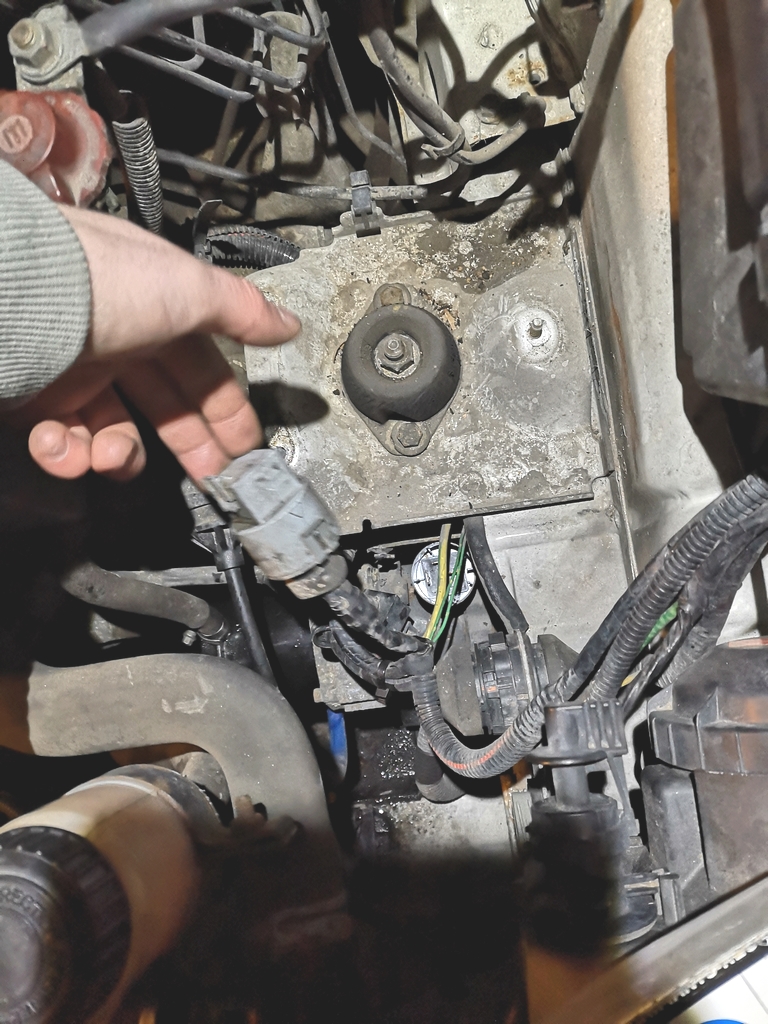

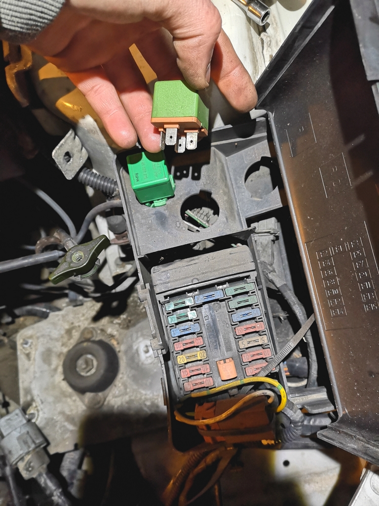

Problème DA:
- fusible 80A ok
- teste relaie 1 ok
- teste relaie 2 ok
- petit faisceau DA ok
- masse ok
verdict >> moteur hydroélectrique HS [icon_e_sad.gif]
IMG_20190115_033726.jpg [ 515.74 Kio | Vu 20166 fois ]
IMG_20190115_033711.jpg [ 615.32 Kio | Vu 20166 fois ]
IMG_20190115_033659.jpg [ 623.55 Kio | Vu 20166 fois ]
IMG_20190115_033653.jpg [ 617.98 Kio | Vu 20166 fois ]

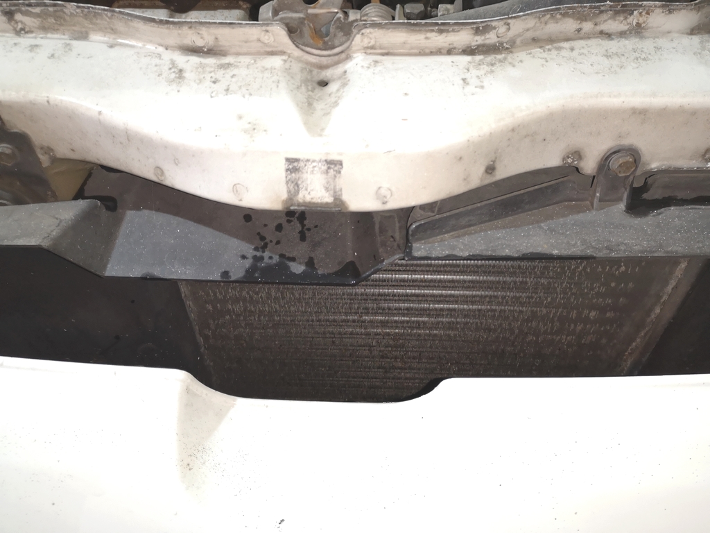

Problème radiateur:
- sa fuit de plus en plus 2 tache de 10cm au sol chaque nuit
je vais pas tarder a la changer,il va lâcher complétement bientôt [icon_e_confused.gif]

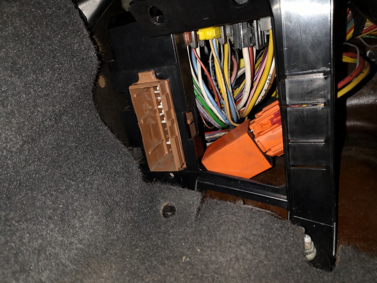

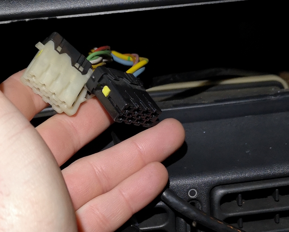

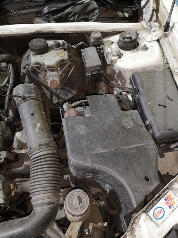

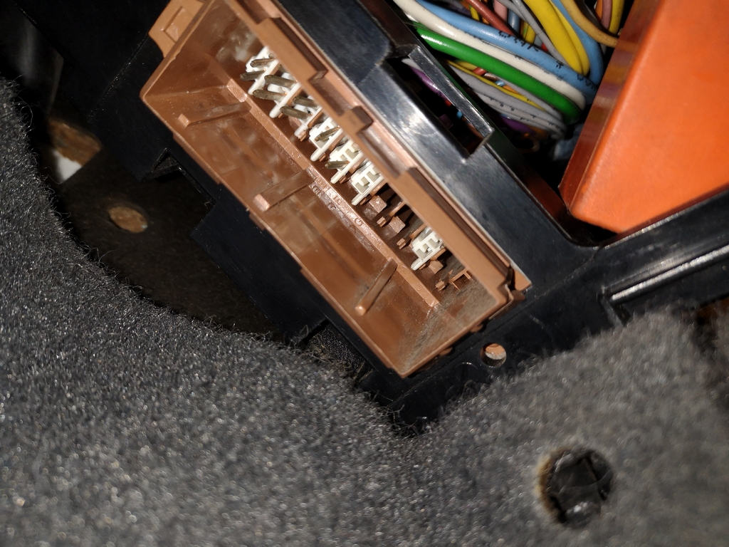

Question:
j'ai cet prise marron sous ma boite a fusible , quelqu'un sait a quoi elle sert ?
j'ai l'impression que quelque chose a été retirer car les cosse sont toutes pliés,
elles étaient a la limite de se toucher, je l'est ai redressé !
photo :
IMG_20190114_202442.jpg [ 653.25 Kio | Vu 20166 fois ]
IMG_20190114_202431.jpg [ 990.17 Kio | Vu 20166 fois ]

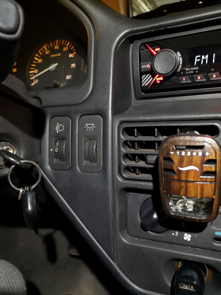

- éclairage de boite a gans
- réglage de la luminosité compteur
- réglage électrique des feux avant, j'ai les moteurs,il me manque le faisceau (a suivre)
j’espère que les feux sont pas spécifique.
> au passage j'ai changer un ampoule,celle qui éclaire la sélection de chauffage :)
IMG_20190114_222937.jpg [ 297.31 Kio | Vu 20166 fois ]
IMG_20190114_222913.jpg [ 540.37 Kio | Vu 20166 fois ]
IMG_20190114_221825.jpg [ 555.11 Kio | Vu 20166 fois ]
Autres problème électrique :
Le dégivrage fonctionne pas,
- les deux connectiques de lunette arriérè sont branché
- le bouton "semble" fonctionner, c'est un poussoir sans maintien !
- fusible ok
a faire : tester le relaie dans le coffre ou au niveau de la boite a fusible

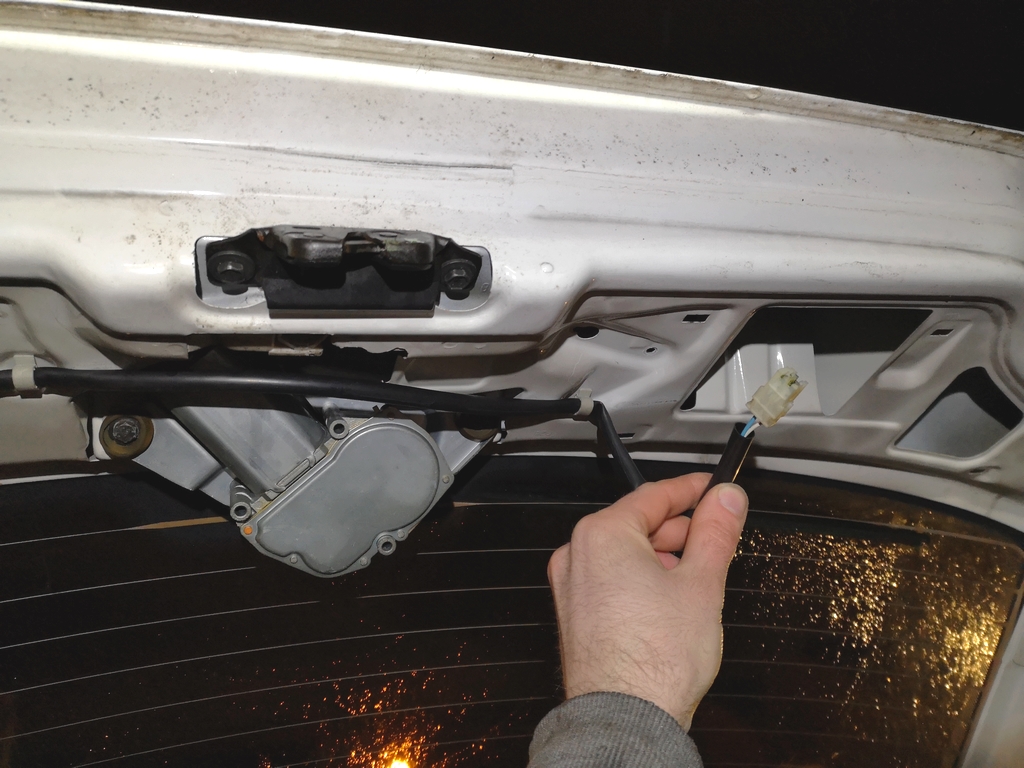

et au passage tchéké le moteur de condamnation centralisé du coffre,
car il s'ouvre/ferme pas avec le reste, manuel total :?
(l'ancien proprio me dit que tout fonctionne électriquement, mais il y a:
- le dégivrage qui marche pas
- le moteur de CC du coffre qui marche pas
- le retro elairage de l'horloge du compteur qui marche pas )

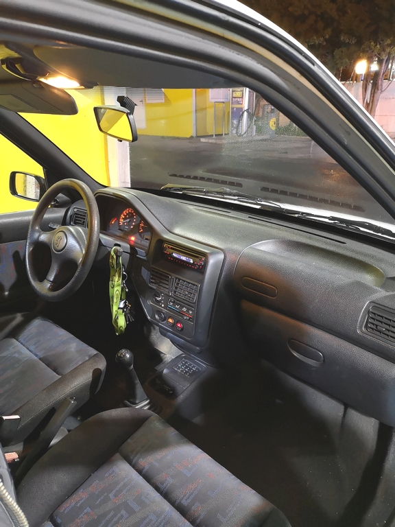

* j'ai changer tout les essuies glaces
* j'ai régler les buses de lave glace qui étaient trop basses :)
* j'ai aussi régler la position d'un bras qui tapait dans le capot et fessait "coui coui coui " h24 :?
a tel point que 3 mm d’aluminium ont disparu du bras, devaient pas les embêter se bruit strident :cagoule: :mrgreen:
* J'ai nettoyer tout l’intérieure,aspirateur et nettoyage avec 50 lingettes,sa change tout :loving:
* j'ai teinté les custodes (100€ +/- d’économiser), a venir le coffre!
